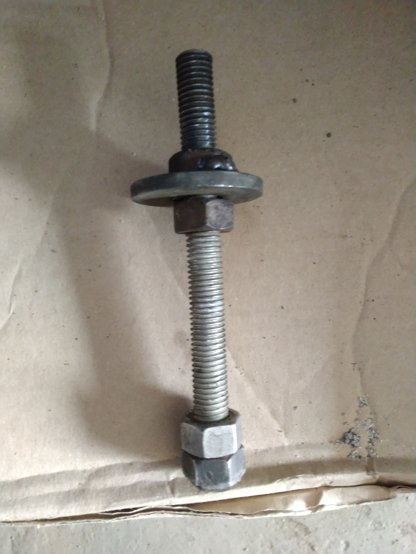

Потек амортизатор. Но об этом потом.

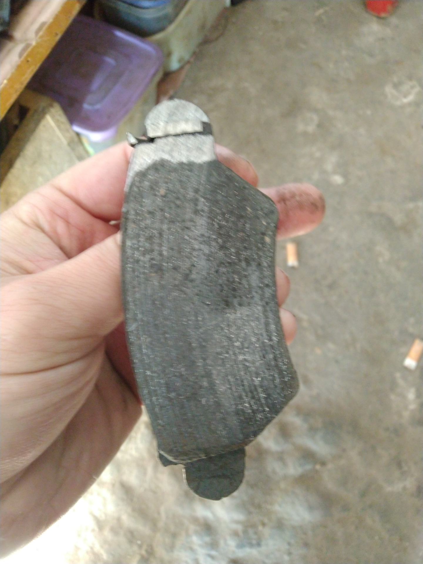

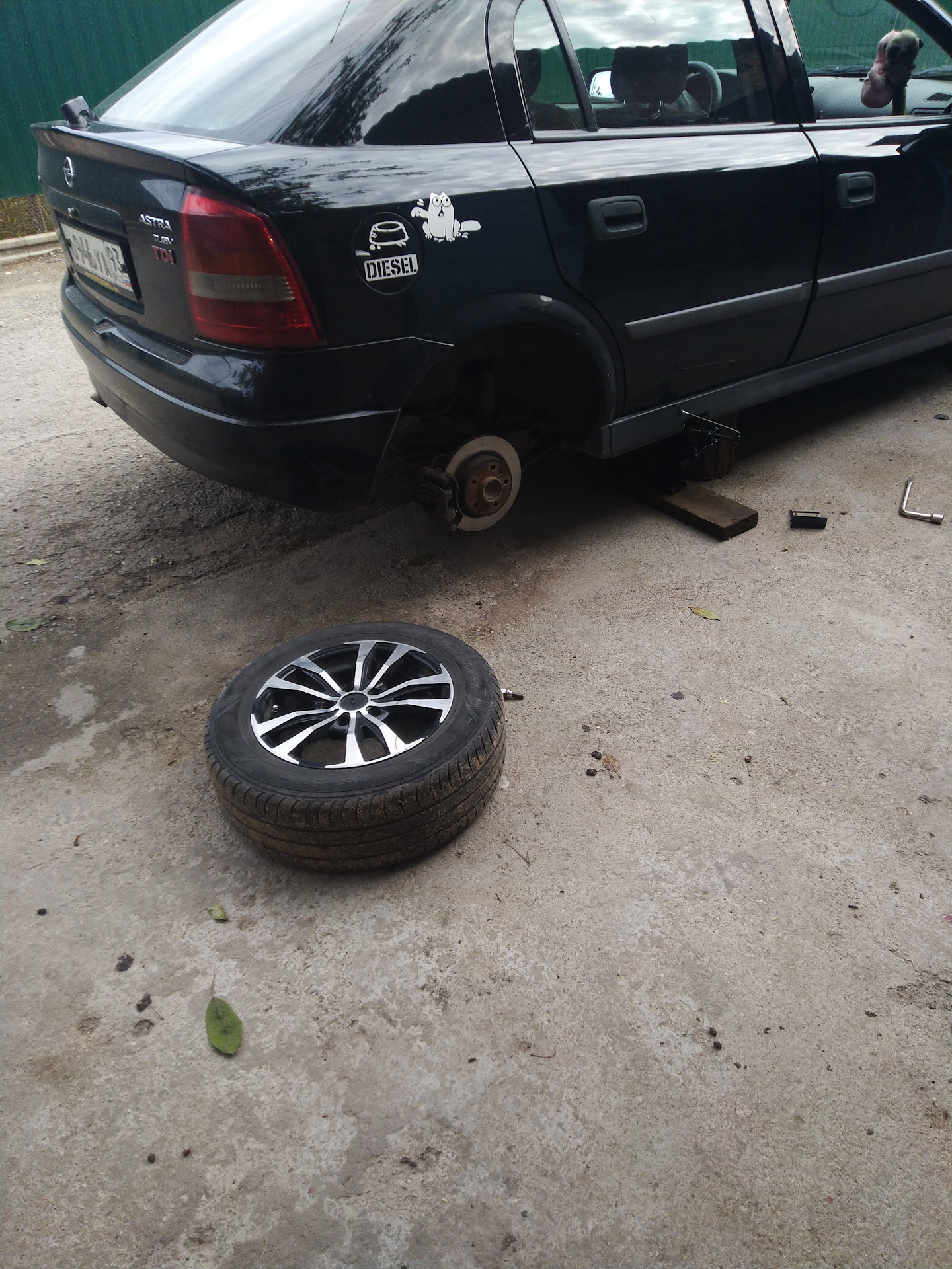

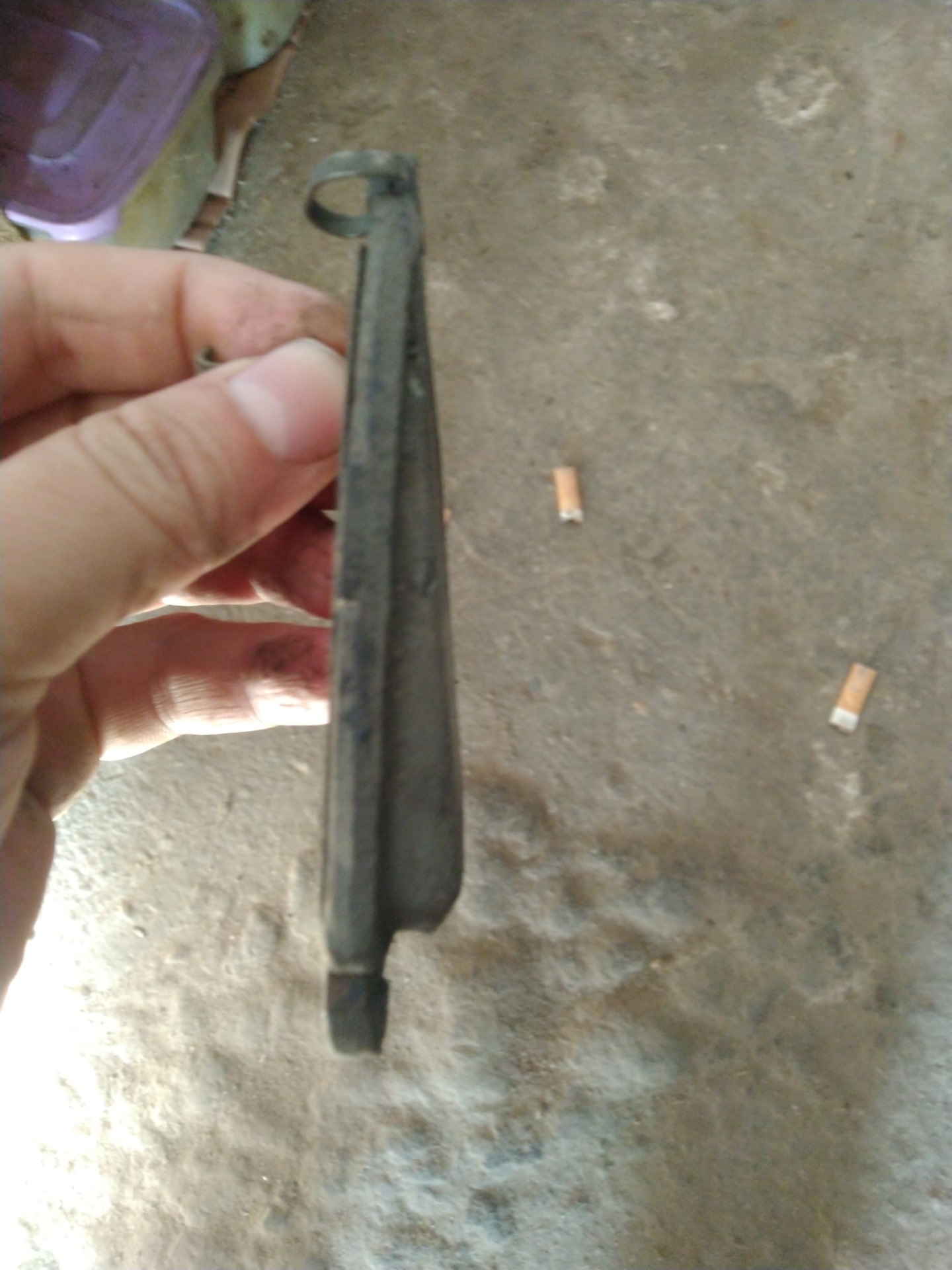

У меня вопрос: а как так колодка стерлась интересно?)
Тормозная система Бош… Закисли направляющие… Но да, лютый перекос…
Это ж сколько надо было так ездить?
Доцент был бы в шоке))
Надо почаще туда заглядывать) хотя я вот наконец полностью перебрал бошовские суппорта, но 5-гранные колонки и направляющие вынесли мозг очень сильно… Не понимаю, зачем делать настолько специфические крепёжи.
Где то 1 год и 25 тыс пробега
ModdCom
Не факт что снова не закиснут. Буду проверять
Спец смазки используй)
Сам недоумеваю блин
