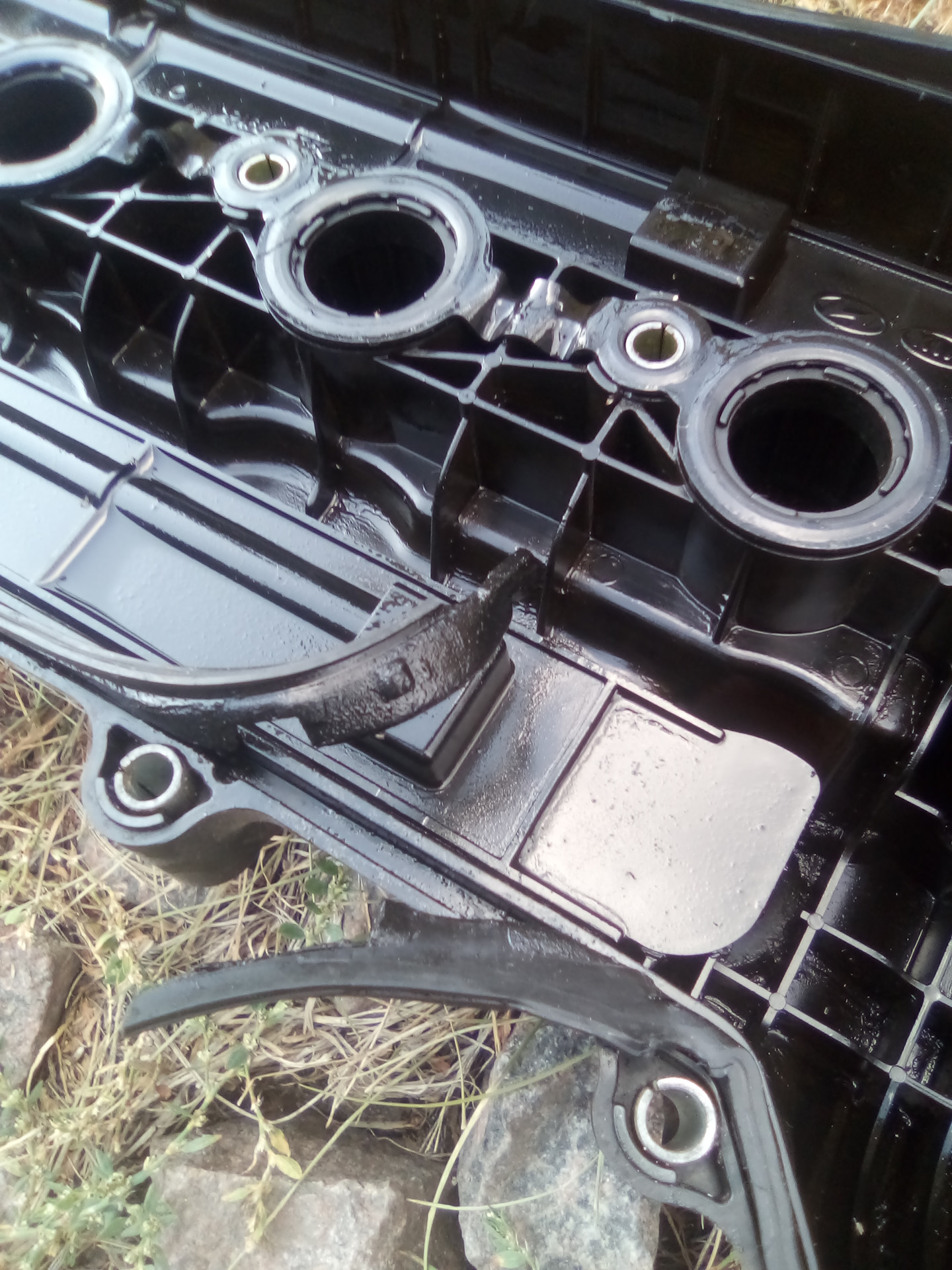

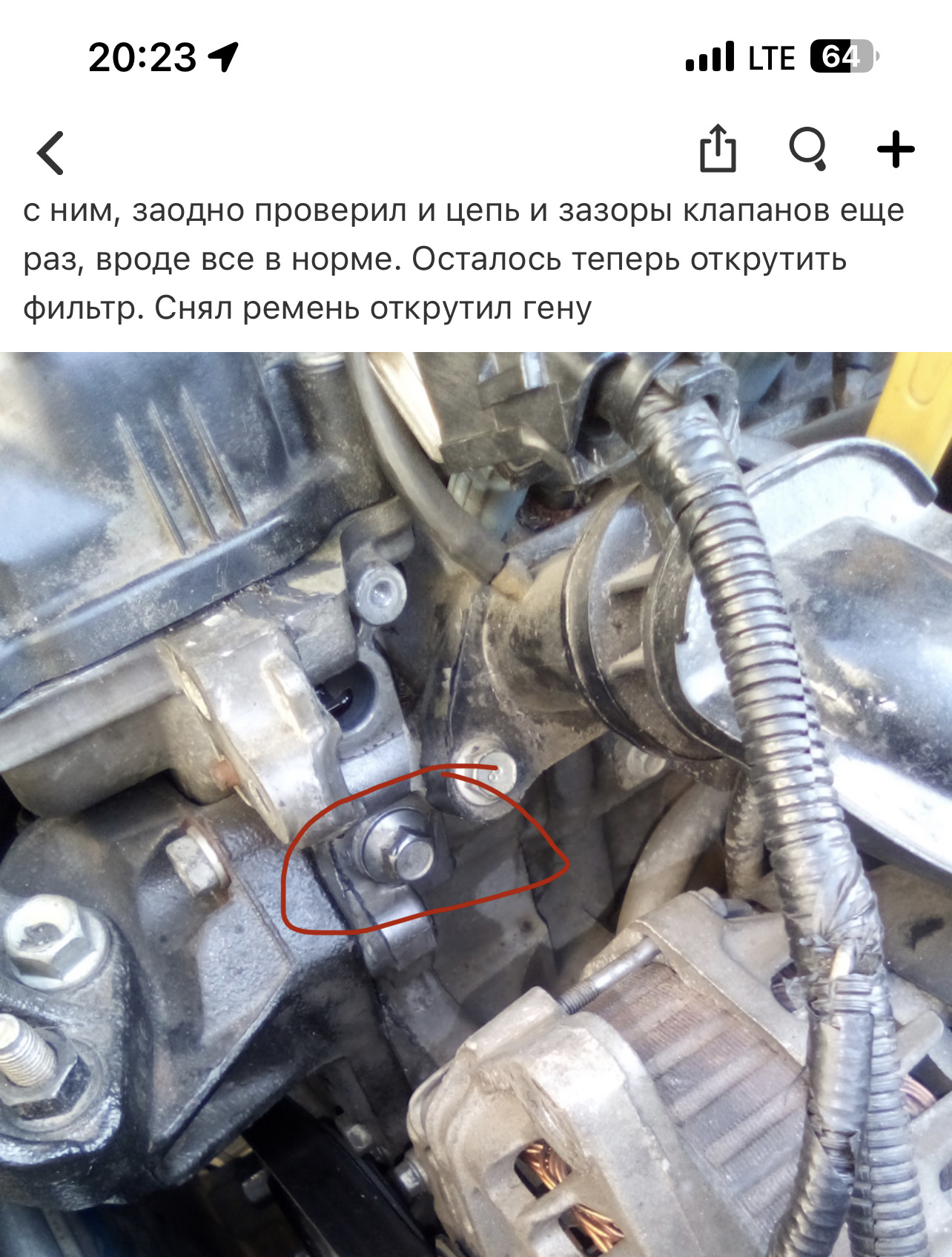

Всем привет! Через два три дня как я победил первую ошибку Р2191 вылезла вторая Р0011 ошибка положения распредвала (синхронизация или производительности системы). Здрасьте жопа новый год. Опять по форумам, погуглить в яндексе, а тут все страшней и страшней. Первым делом выкрутил датчик,
а он чистенький, в отличии от тех что показывают люди в инете,
отмыл его ну мало ли
кстать они есть двух вариантов
у себя фильтр не стал откручивать, решил потом, лень было, та надо ремень скидывать, гену откручивать, иначе нечем подлезть, решил что вряд ли из за фильтра.
Стало еще страшней, народ пишет, что после замены цепи бывает такое недоразумение, мол фазик накрывается, или цепь перескакивает от того что новый натяжитель клинит, а я недавиче её менял. Решил снять крышку и тут обнаружил косяк от моей сборки.

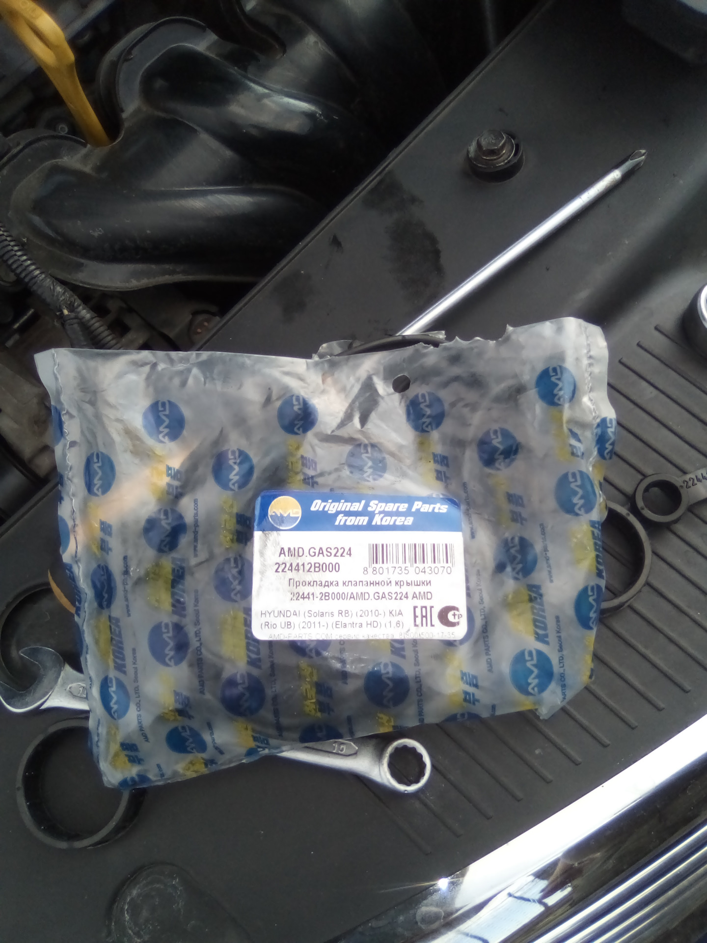

Как она не текла ? Когда ставил она выпала из паза и легла набок, я ее в таком положении и притянул. Пришлось покупать новую 300р. не дорого но и не приятно, пришлось ребят просить в магаз сгонять. Под крышкой вроде все чистенько,
за пять то тысяч у меня только на левом Мобиле может засрать,
чепь на метках фазик тоже как целый. А вот с натяжителем ХЗ, его то не проверишь, ну думаю и Х.й с ним, заодно проверил и цепь и зазоры клапанов еще раз, вроде все в норме. Осталось теперь открутить фильтр. Снял ремень открутил гену
и вот моему взоры представился фильтр
Вот что лень то матушка творит, она такая. Лень было сразу это сделать, надо было пол машины разобрать.
Отмыл его средством для чистки дроселя
И все ошибка больше не появлялась. Раньше она появлялась как временна уже через 5 минут после пуска двигателя.
Н от как о так

А где этот фильтр стоит ?
на фото вроде как указанно, чуть выше гены
Привет. Не Киавод, но нужно помочь знакомому. Все правильно обвел?
да это оно

Я второй раз выкручивал датчик, сам датчик чистый а вот сеточка вся в грязи и стружке
Автор, спасибо. Все верно! Все грамотно !
P.S. Друзья! У кого данная проблема, не спешите главное ! Только что решили данную проблему P0011 на таком двигателе. Четыре сервиса сказали, увидев пробег 150.000. :"Цепь, муфта, всё, давай бегом меняй" Не надо спешить! ГРМ это вообще последнее дело ! Либо клапан CVVT, либо Фильтр клапана регулировки давления код 24150-23761. На крайний случай, сам разъем подключения к клапану. Другого ничего не может быть. Чистить фильтр, смотреть клапан( не сложно ) и удачи на дороге !

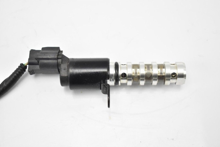

"Первым делом выкрутил датчик, "
"у меня чуть ниже датчика на фото где открученный гена видно"
"фильтр датчика фаз, на некоторых моделях его нет, он стоит на самом датчике, на сиде у знакомого 09 года фильтр на датчике к примеру"

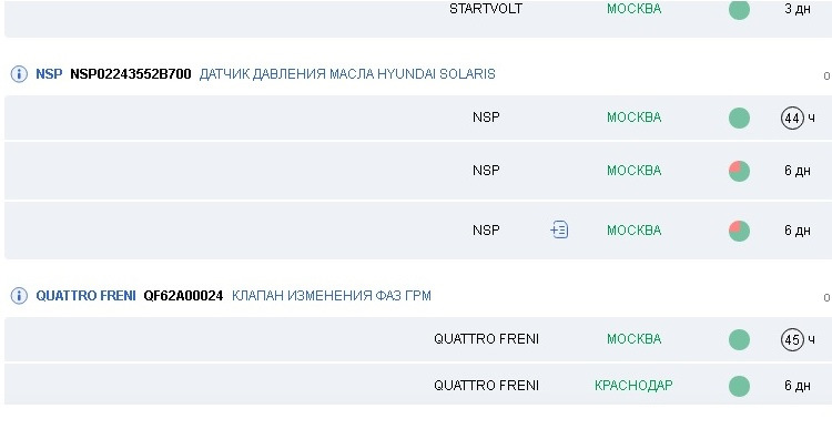

:))) так я же не писал что это датчик распредвала. По каталогу он обзывается как "ДАТЧИК ДАВЛЕНИЯ МАСЛА HYUNDAI SOLARIS"
или КЛАПАН ВЕНТИЛЯЦИИ КАРТЕРА ДВС

Ни когда бы не подумал, что там фильтр есть. Только это не датчик распредвала, это электромагнитный клапан фазовращателя/
а я и не писал, что это датчик распредвала

Что за фильтр?

Где фильтр расположен?
