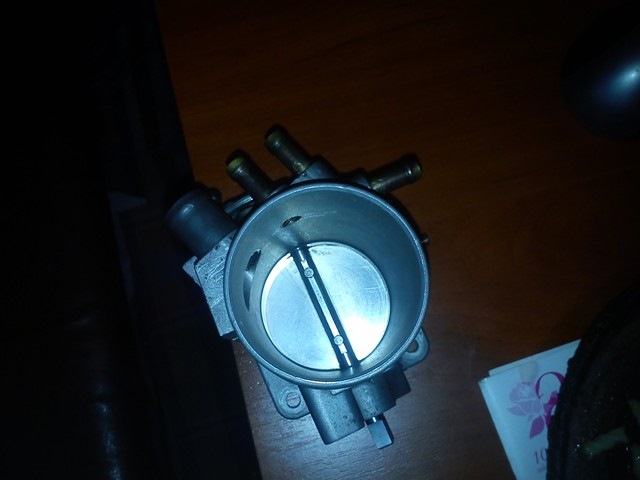

Решил сегодня заглянуть в дроссельную заслонку, отсоеденил гофру и сразу же увидел внутри перед заслонкой какойто кисель, нагар…Оно было как желе…Принял решение снять ее полностью…
В процессе разборки сложного нету ничего вообще, нужно отсоеденить — трубочки подогрева 2 и чемто заткнуть их, чтобы тосол не тек (я затыкал болтиками), шланг РХХ, шланг с клап.крышки, трубочку эл.клапана абсорбера, снять пружину заслонки, тросик газа, фишку с ДПДЗ и открутить 4-ре гаечки…Вроде бы и много всего но снимать все легко…
Потом снял заслонку, с другой стороны тоже был нагар…Фото сразу не сделал, небыло чем…Сфоткал только после того как вымыл ее…
Заслонка блестит как у котика…
Вот как то так…Всем удачи!

Прокладка новая? Или на герметик?
прокладка снялась идеально, выглядела нормально, тоненьким слоем герметиком помазал и прикрутил, решил не вырезать другую…
можешь подсказать куда обогрев идет, один патрубок в тройник, а второй?
один в тройнике где идет патрубок подачи на печку, а второй где подходит нижний патрубок радиатора и обратка с печки…
первый идет из тройника который врезан в патрубок подачи на печку…второй в ластиковый "саксофон" к которому подсоединены обратка с печки и разширительный бачок…
