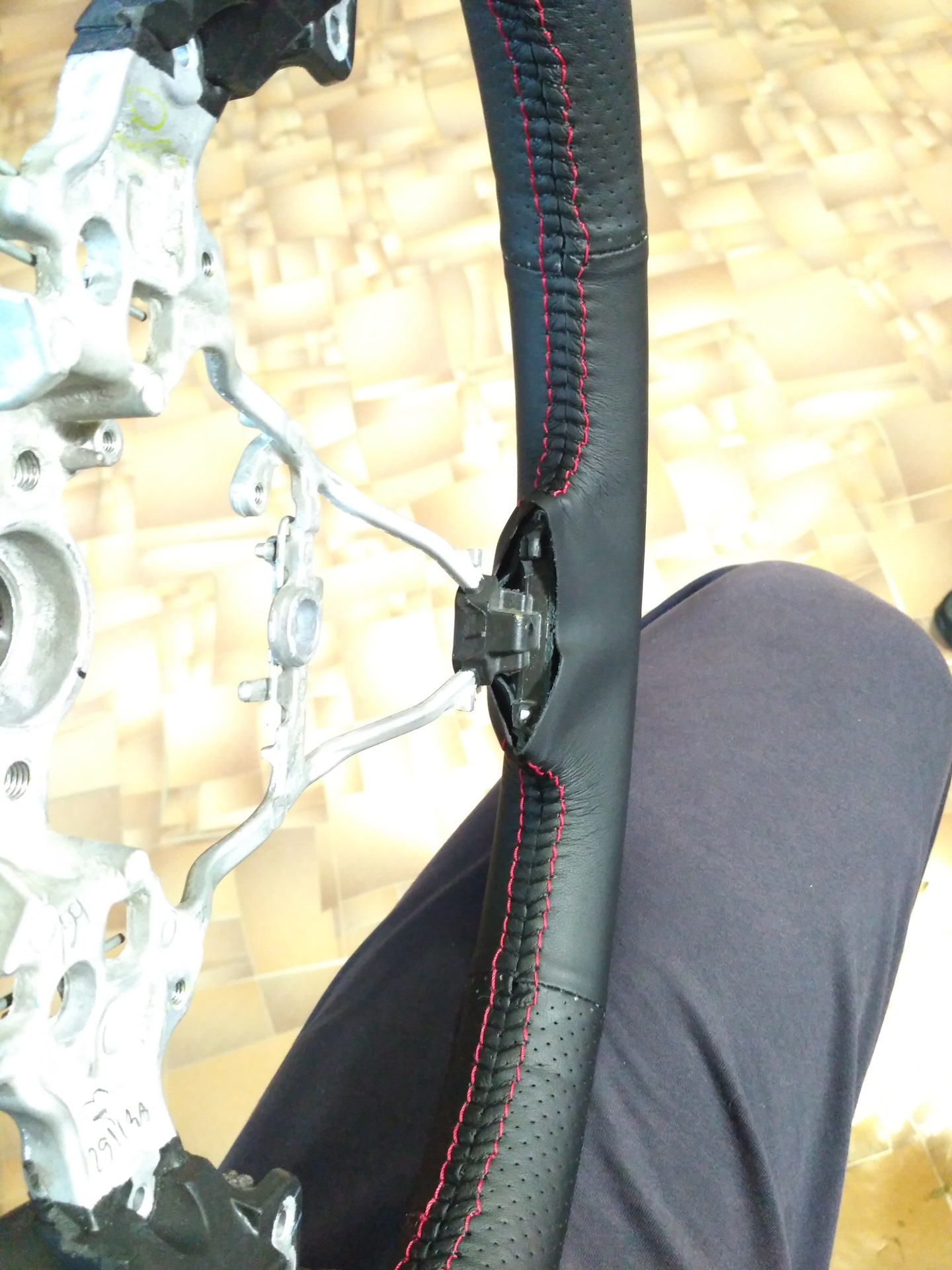

Доброго времени суток коллеги автомобилисты, решил я обновить оплетку руля, одевал поверх стандартной, заказывал тут ru.aliexpress.com/item/32…=67fmeumu&addresstype=600
руль снимал, шил примерно часа 2, переколол и попротыкал все пальцы (сноровки нет наверно). Результатом доволен, руль стал немного толще и приятней на ощупь, однозначно рекомендую данный аксессуар к покупке.

Нужно было удалить красную строчку. А так прекрасно понимаю какой это гемор. Но результат того стоит.

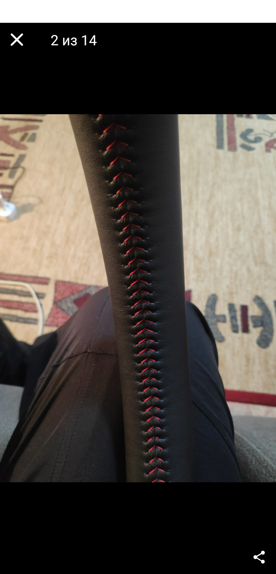

Шили через отверстия? Вроде же нада через строчку? Или ошибаюсь?
На вкус и цвет… Кому ёлочка кому шашки… Я распорол красную строчку и по оставшимся отверстиям прошил. Получилось красиво.
Красиво да, мне тоже нравится, тоже заказал оплётку, вот думаю как шить. Может есть какие Советы? Инструкции?
Посмотри БЖ. В принципе там всё описал. Самое главное найти удобное место где можно зажать руль. Второе — подтягивать каждый шов и предыдущие 2-3. Купи в аптеке лейкопластырь чтобы обматать те места которые будут участвовать в натягивании нити. Без это после 10 швов пальцы будут перетерты.

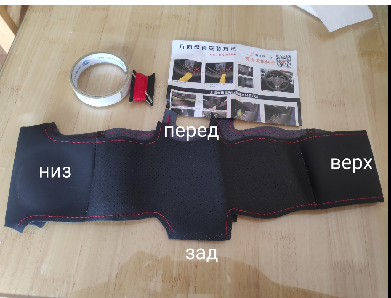

Не перепутай зад с передом
Ооо, есть разница? Будем внимательны.
Да есть. Также как верх и низ. В БЖ специально отметил. Кажется где-то в комментариях.
