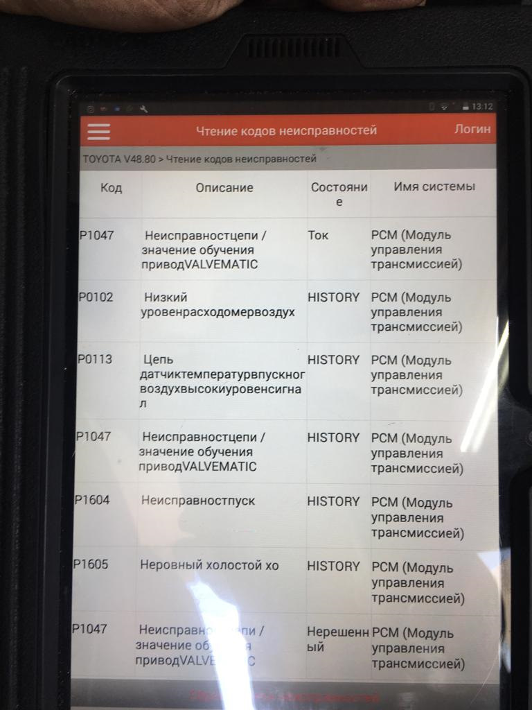

Примерно месяц назад загорелся джеки чан, сразу поехал в автосервис, считали ошибки, показали, я естественно в недоумению, что делать и кому бежать. Толком ничего не объяснили, сказали читай в интернете, там много инфы, после чего ошибки сбросили сканом.
Поездив некоторое время опять высветился чек, на следующий день он потух и так примерно через день-два он вылетает, потом снова пропадает, при этом никаких нареканий в работе ДВС не возникает, все в штатном режиме.

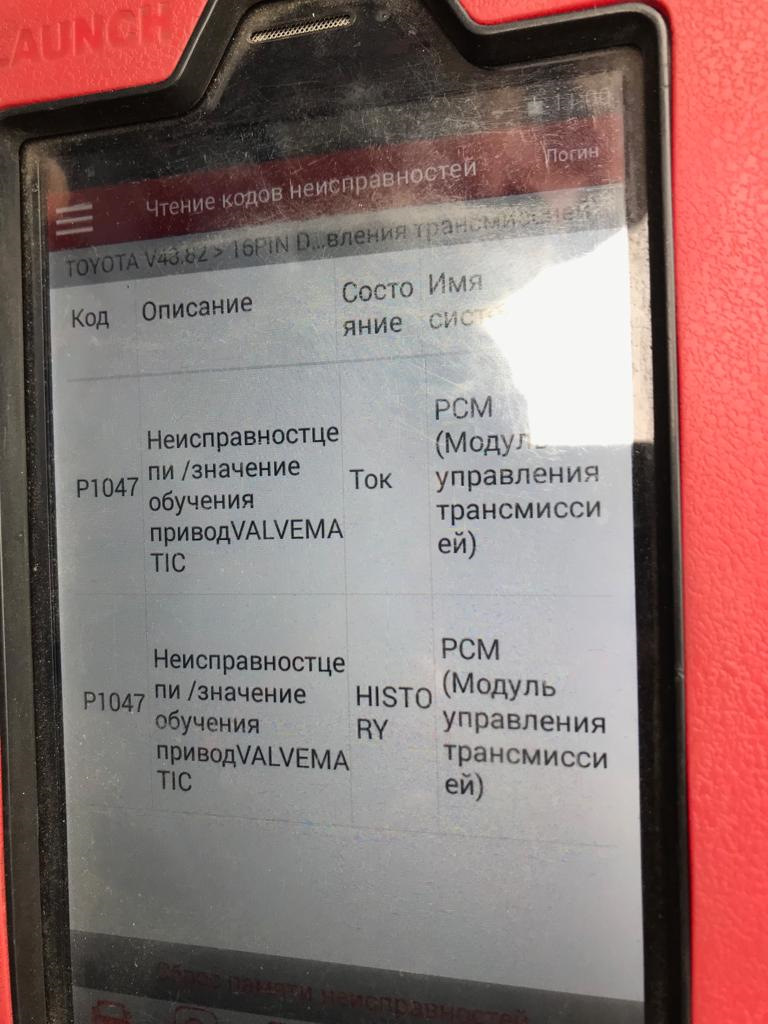

В очередной раз дождался когда загорится чек и поехал к знакомому, подключили сканер и на экране опять высветилась ошибка P1047 "Неисправность цепи/значение обучения привод VALVEMATIC", после чего он сказал, что необходим ремонт или замена привода VALVEMATIC.
Поискав на просторах интернета наткнулся на контору которая их ремонтирует hybrid-tomsk.ru/remont-valvematic-toyota.html.
Возникает вопрос, сталкивался кто нибудь с такой проблемой и как лучше поступить: отдать в ремонт или купить новую? И может все-таки у нас на ДВ кто-нибудь занимается подобным ремонтом?

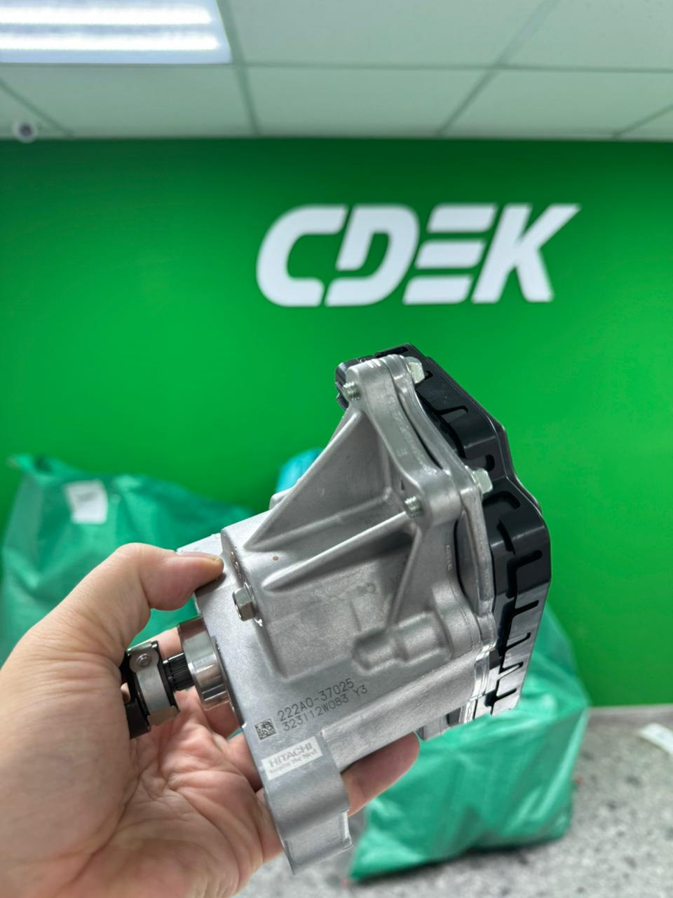

В Москве вот ребята грамотные по Валвематикам — valvematic.ru/. Отправляют в регионы СДЭКом,
Ну так что сделал с валтвоматиком ?
Занимаюсь ремонтом вальвематиков. В спб. Пишите попробую ответить.
Есть аж 25(!) модификаций Valvematic (с разными каталожными номерами). Они взаимозаменяемы частично (вместо своего неисправного можно ставить более современную версию, чем у вас стояла ранее). Так вот, оказалось, что и на Тойоте бывает брак. Предыдущие версии valvematic (23 и 24) оказались много бракованных блоков. Несколько людей уже "попали". Вот они эти номера:
222А0-37023 (222A037023)
222А0-37024 (222A037024)
Покупать надо последний (модернизированный) valvematic под номером 222А0-37024М. На форуме по Тойота РАВ4 это уже обсуждали
