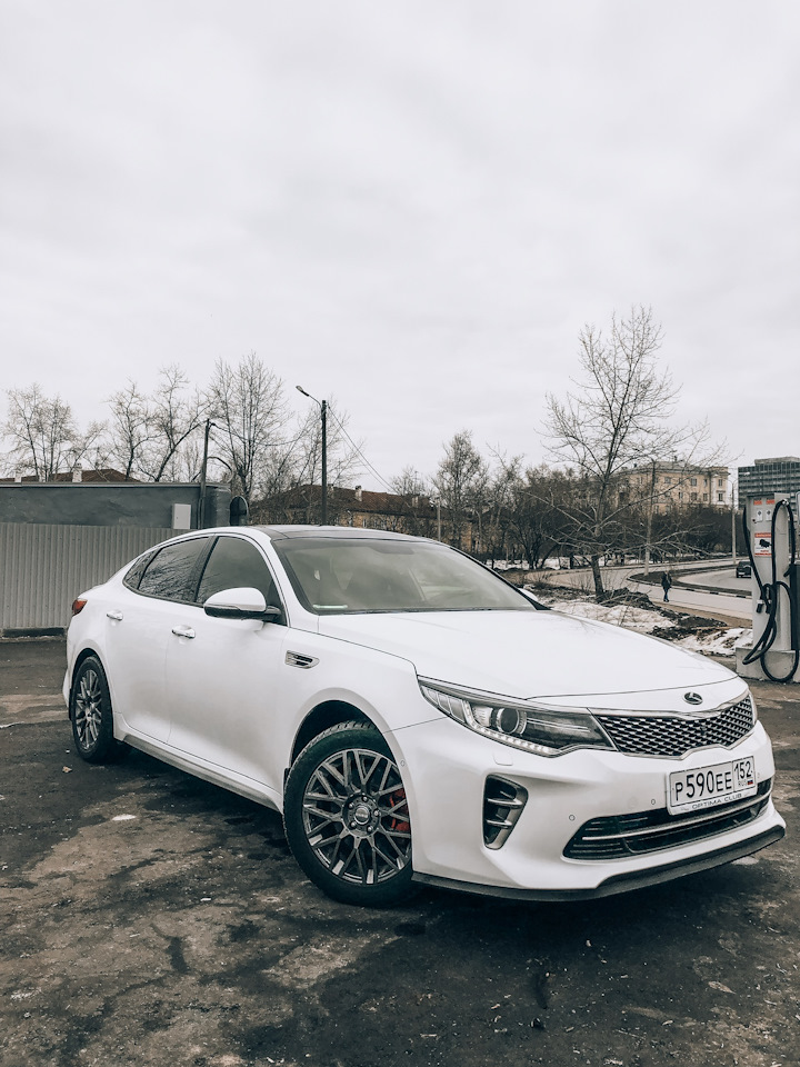

Всем привет. В качестве одного из подарков на день рождения были выбраны диски "на лето", долго думал чего же хочется приобрести и остановился на Momo. Уже лично был знаком с этой маркой на прошлом автомобиле, показали себя с самой лучшей стороны.
Параметры дисков — Momo Revenge 8x18/5x114.3 DIA 67.1 ET 42 Matt Anthracite.
Вдобавок приобрел красные гайки… с этим у нас что-то большие проблемы, TPI больше особо не возят, а что осталось стоит безумных денег, решил попробовать стальные Starleks, смотрятся не плохо, а через сколько облезут покажет время.

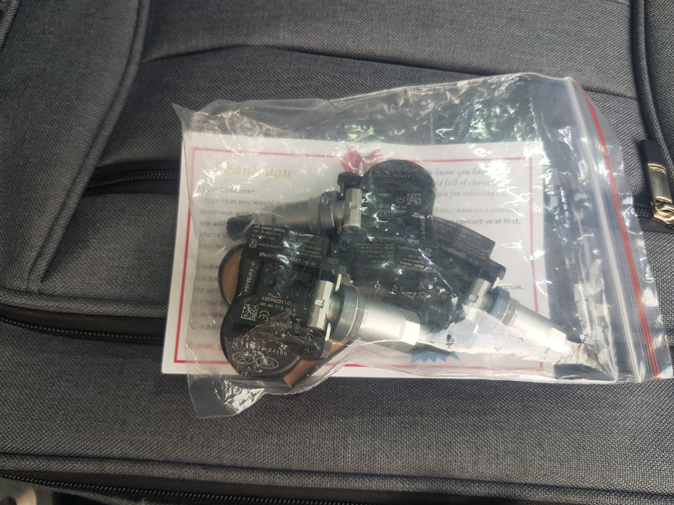

Так как комплекты было решено делать полноценными для зимнего комплекта штатных дисков закупил на алихе датчики давления, цена вопроса примерно 3000р., если проживут хотя бы два сезона они себя окупят.

Тоже хочу датчики на али заказать, вопрос, а гайки под датчики где брали, Тут вроде бы они без гаек.
ru.aliexpress.com/item/33…t.0.0.725a3c00niYuJU&mp=1
чуть ниже скинул где заказывал, там с гайками.

А гайки зачем?
Забыл написать что гайки секретные, ну и смотрится интереснее красный суппорт и гайки)
Я спрашивал про гайки на датчики давления) они зачем?
а блин) так гайка держит часть ниппеля, ну и там резинка герметизирует соответственно, как и на любом другом сборном ниппеле

Вопрос — вылет у штатных дисков 52 мм, у этих дисков 42. Вопрос — не выступают / не утопают в колесных арках?
по последней фотке по жопе должно быть более менее видно, примерно вровень.

а что ты имеешь ввиду под окупаемостью датчиков? Сравнивая с оригой что те живут два года? или как?
ну оригинал должен жить и жить, а если алишные это восстановленный ориг с китайской батарейкой то хз сколько такое проживет)
Датчики как то прописывать дополнительно нужно?
Нет, сами должны определиться за пару км

Киньте ссылку на алик по датчикам плиз🙏🏼
2 314,84 руб. 36%СКИДКА | 4 X TPMS для 2015-2022 hyundai ELANTRA I30 I30 FASTBACK KIA OPTIMA NIRO датчик давления в шинах 52933-D4100 52933-F2000
s.click.aliexpress.com/e/cSpTBYka

Скорее всего датчики работать не будут( По крайней мере на сиде у меня не заработали, купленные с алихи не в оригинальном пакете, точнее заработают не верно, на часах показывать не будет какое именно колесо спускает, но на приборке, при активации данной функции, лампа загораться вроде как будет, пока не выделил средства на оригинальные датчики, с ними вроде всё ок. отпишитесь потом, заработало или нет?
Ссылку на датчики я нашел тут на драйве и в отзывах были комменты что на оптиме все норм, думаю что с нашей погодой скоро проверю

Откатал уже почти пол года на датчиках с али, полёт нормальный. Все корректно показывают, как в оригинале.
походу только сидоводам не фартануло((
