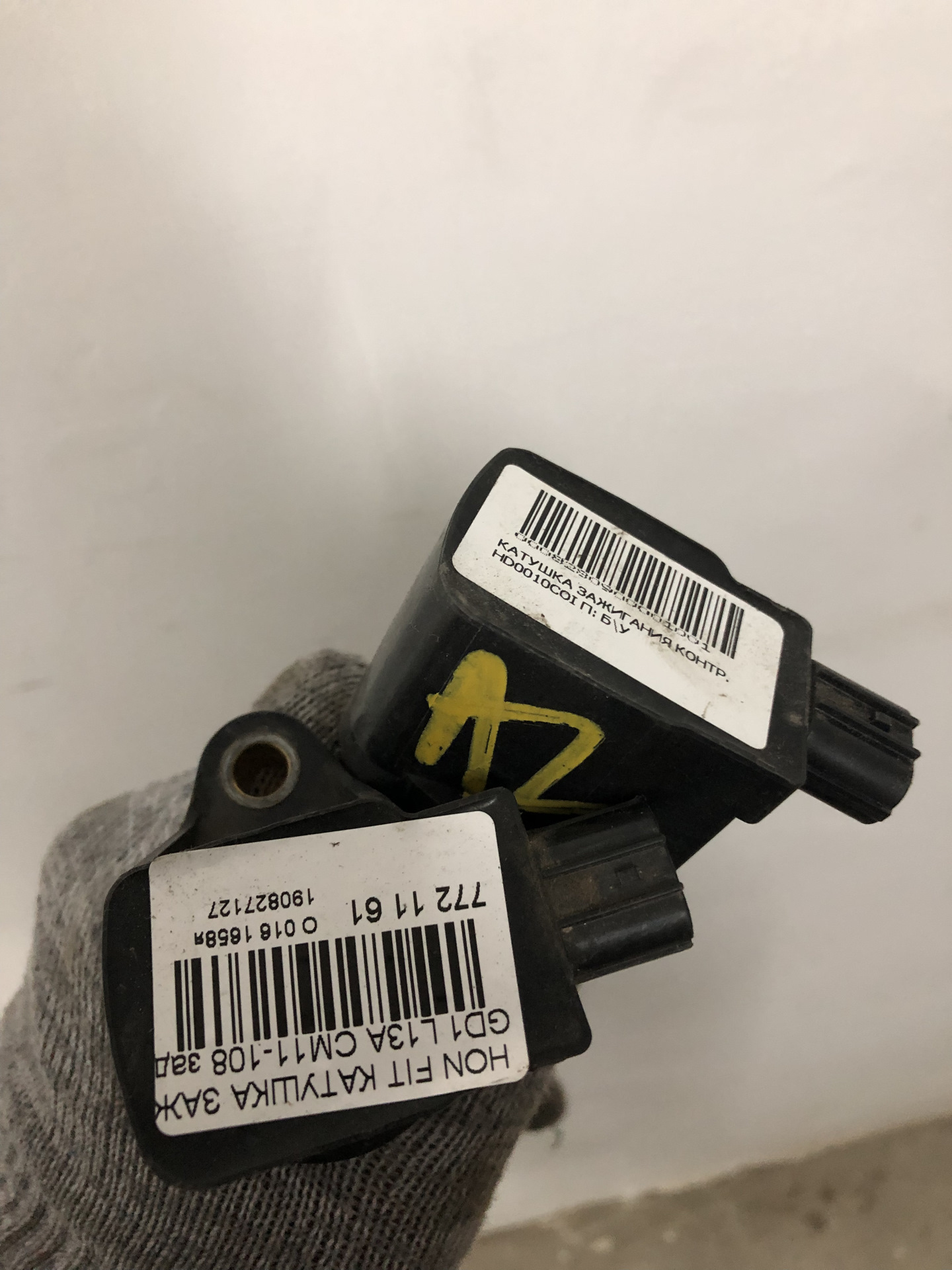

Первое что решил устранить это дёргания и провалы при старте. Был подключён комп обнаружена ошибка P1352, данная ошибка означает: «Неисправность в цепи задней катушки зажигания цилиндра номер 1 и 4»
На это было куплено две контрактные катушки за 1450 руб.,

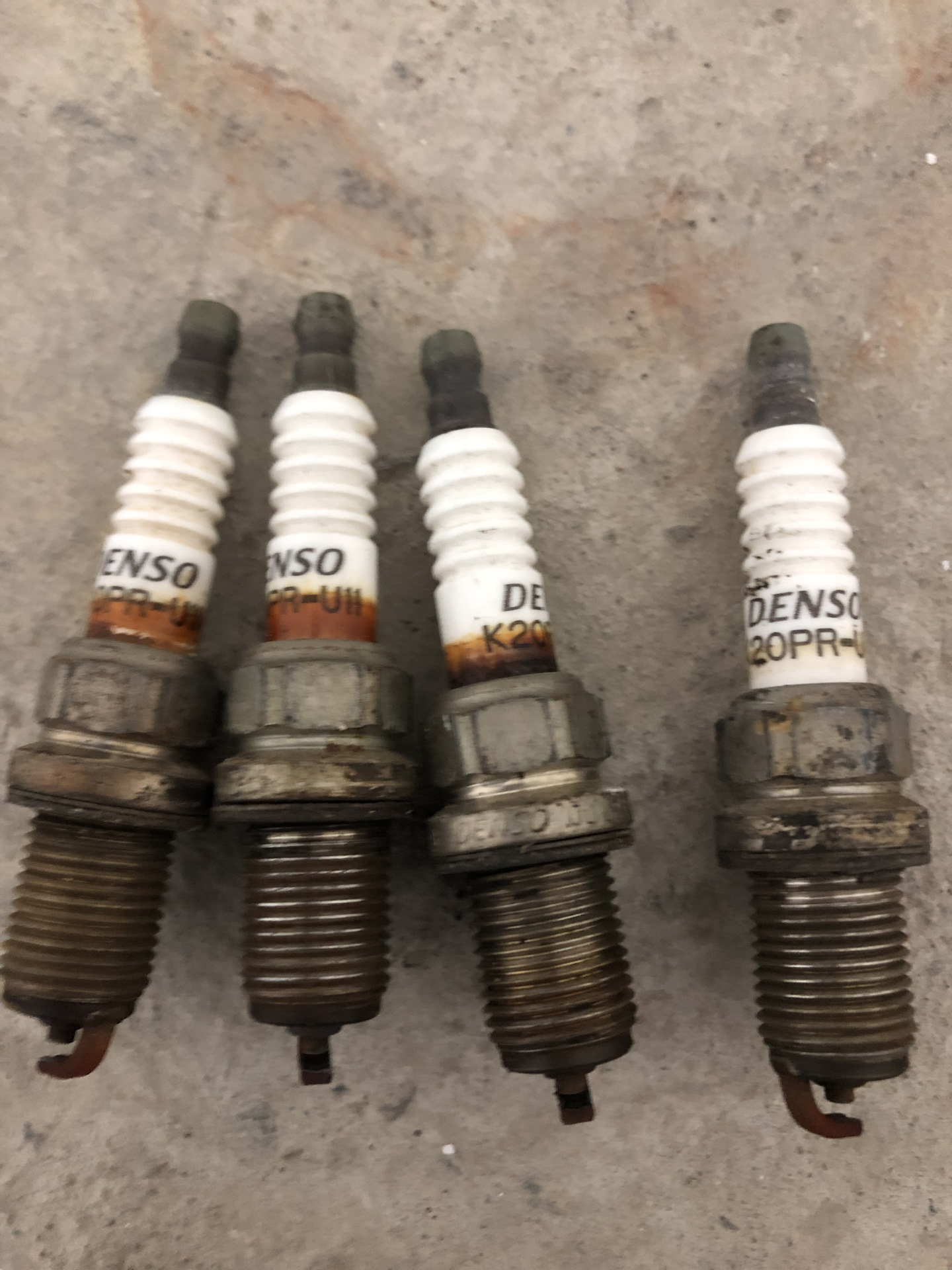

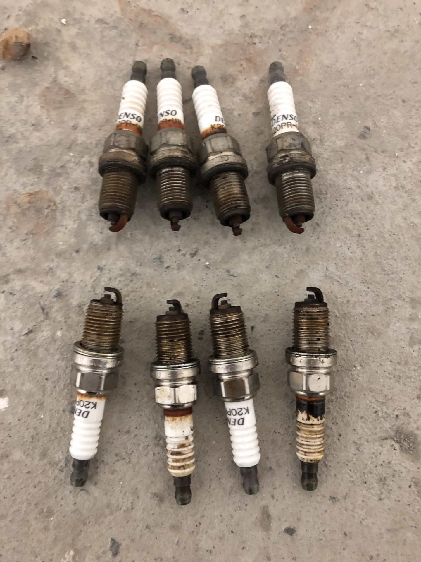

А вот собственно и старые свечи (нижний ряд это зад, с право на лево от первого к четвёртому)

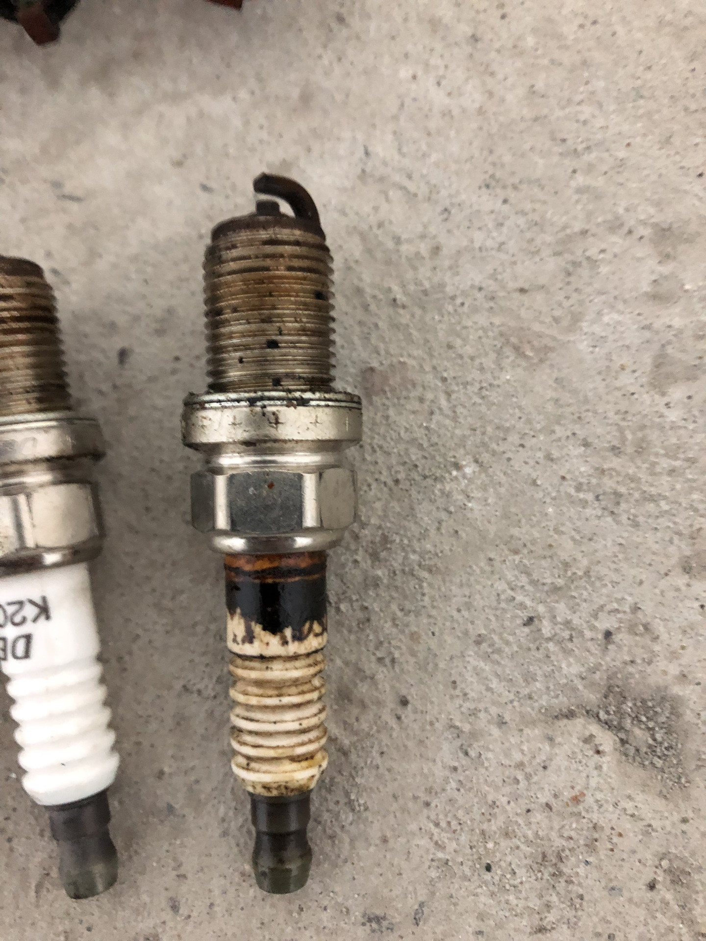

Свеча первого цилиндра задняя (что с ней)
Свечи переднего ряда (2-4 цилиндры)

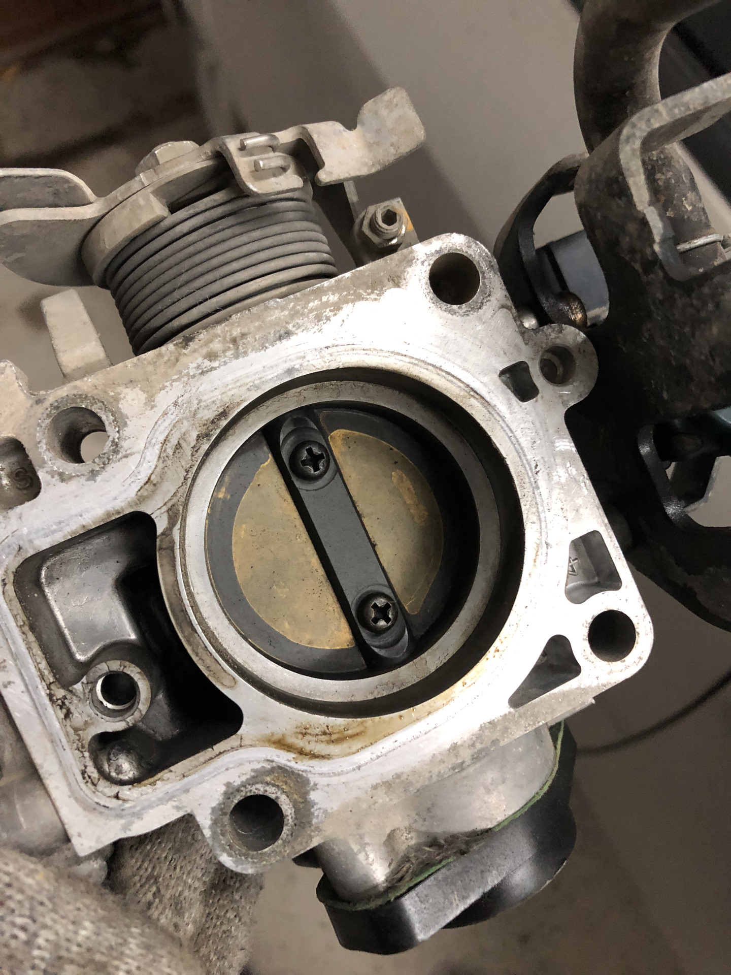

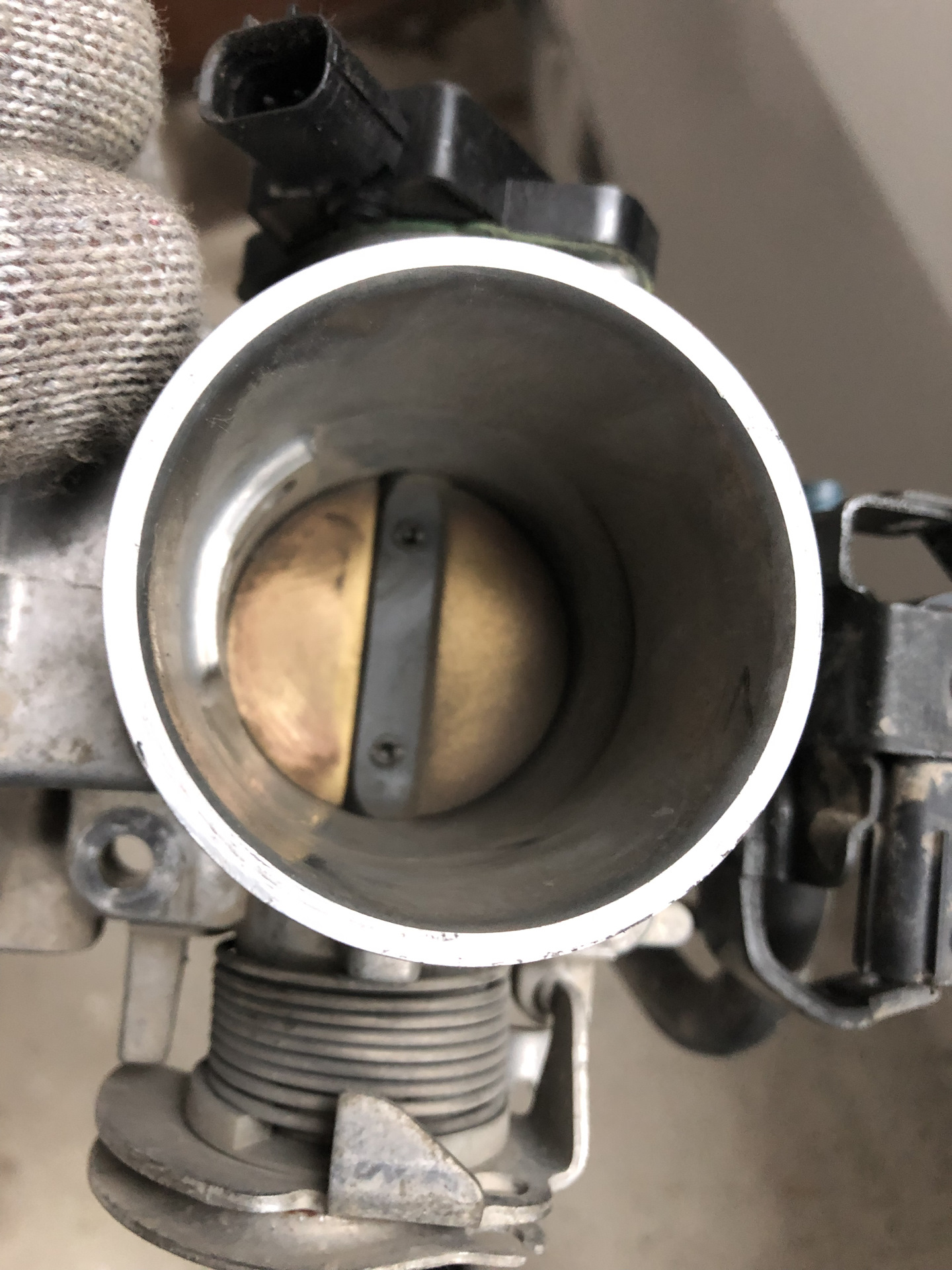

Это всё мы поменяли. Так же разобрал и почистил дроссельную заслонку, хотя она была не грязная

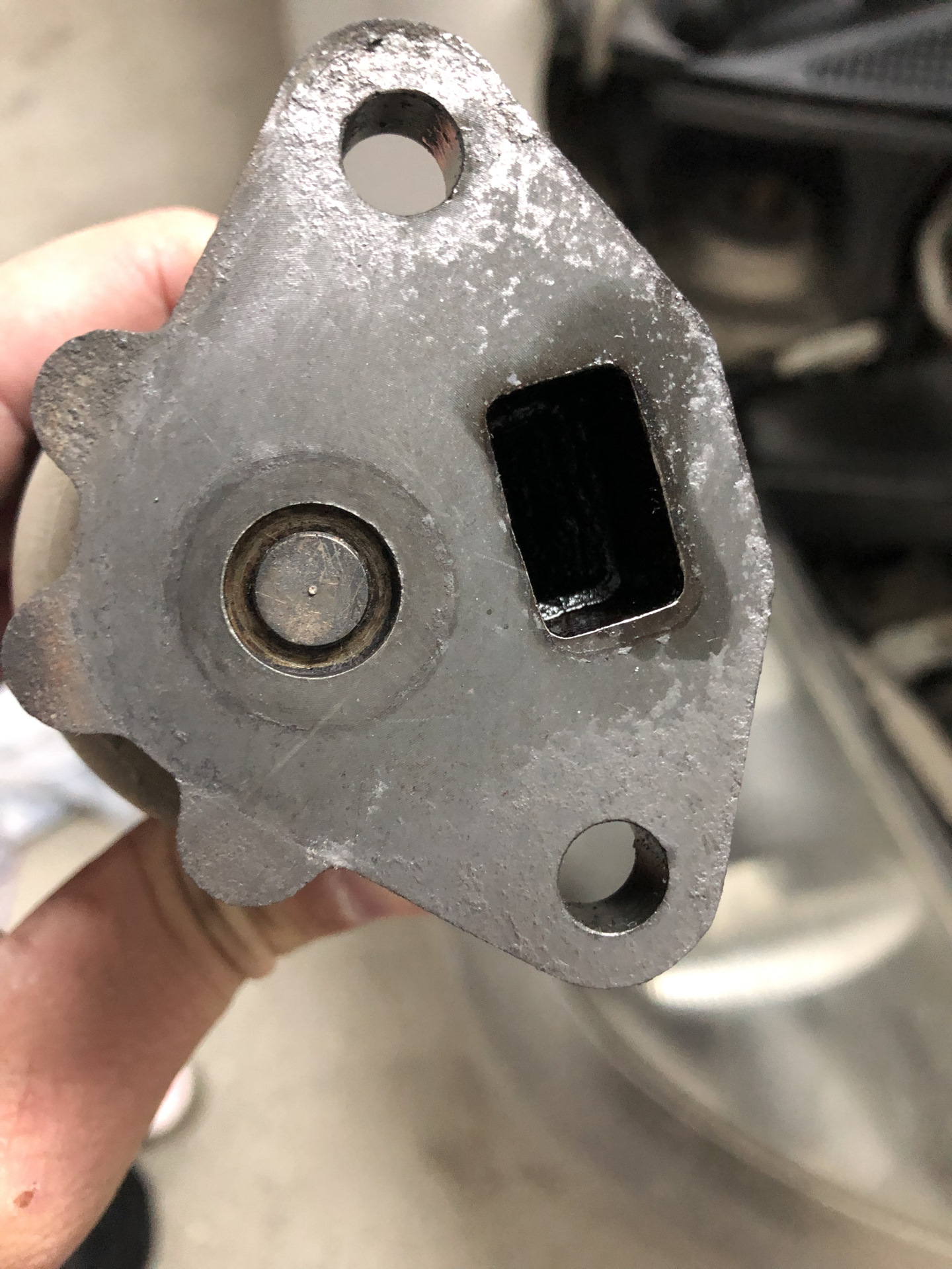

Стал пробовать прокатиться. Толчки и провалы уменьшились но остались. Ошибок нет! Решил скинуть фишку с EGR, и вот оно чудо толчков и провалов нет.
Решено почистить клапан
Клапан почищен, прокладки кстати у меня не было! Надо будет купить и поставить!
Почищенный клапан результата не дал! Толчки остались. Пока скинул с него фишку, в будущем закажу прокладку и заглушку для EGR!

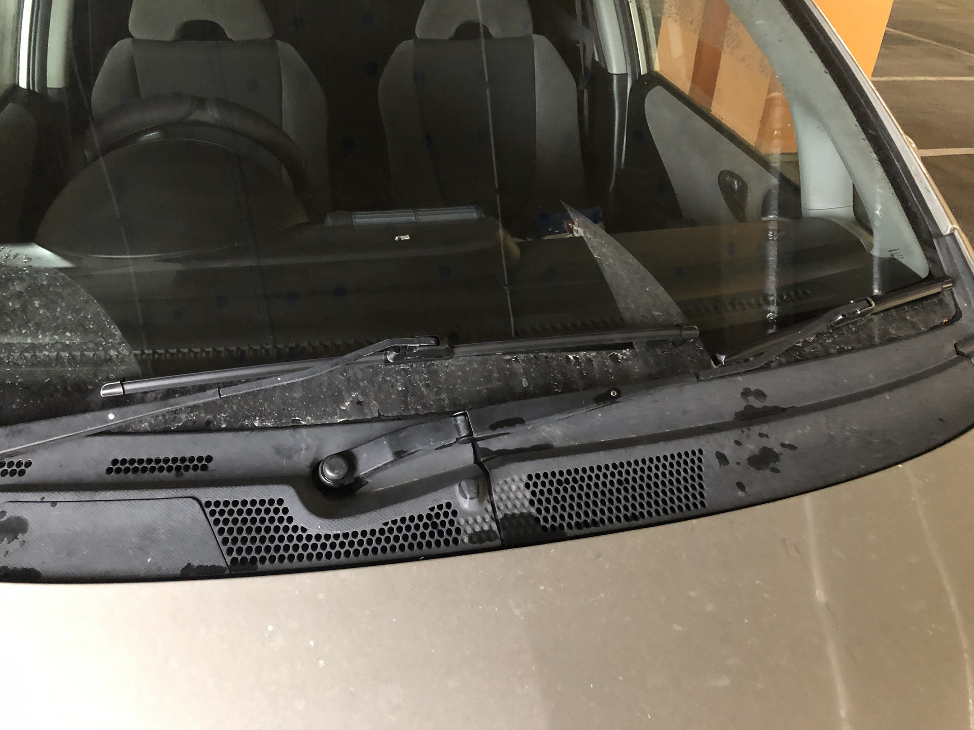

Заодно и махнул уставшие дворники размеры 375 и 600, дворники не регулировал по высоте, зловещего треугольника почти нет, вернее есть но очень маленький в самом низу!

Почисть клапан егр с полным разбором. Притри шток, почисть резисторную дорожку. Также плиту егр если давно не чищена, то надо почистить
Ок! Спасибо))
GorohovVital
Я вообще хочу его заглушить
