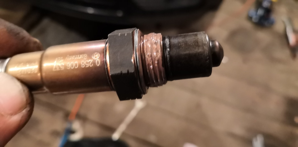

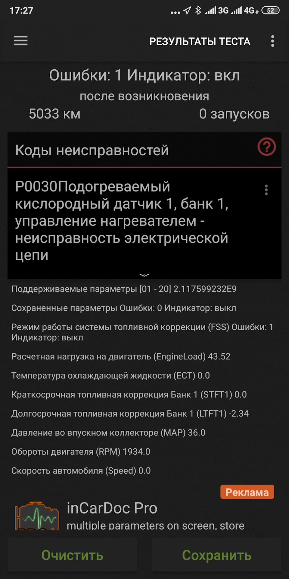

Всем привет) с момента покупки машины висит ошибка — р0030 подогрев первой лямбды. Хочу поменять, но не могу определиться что ставить. Оригинал дороговато.
Из того что нашел:
1444 ngk
DOX0150 denso
Кто нибудь ставил какой нибудь из выше перечисленных? Подходит разъем к штатному?
Интересует кто что ставил)
Заранее благодарю за ответы)

В эти же деньги есть NGK, если хочется. Смысл один, переделать разъём.
Я стартвольт покупал.
Я себе вот этот ставил не так давно. Можно почитать во второй половине вот этого поста — www.drive2.ru/l/533621306457850835/
А в следующем посту результаты замены спустя время.
Спасибо, прочитал) + в копилку знаний перед заменой))
Я ставил от калины по моему, только фишки перепаял!Прошло больше года всё ок!
Абсолютно верно. На 2х литровый я оба ставил калиновские, рублей по 1800. Фишки в мусор, по четыре обжимки, и всё работает как часы.

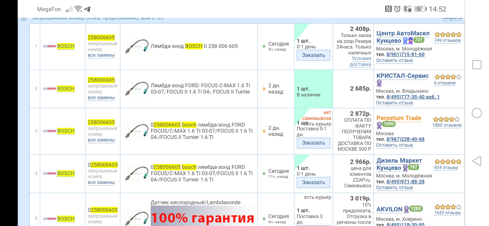

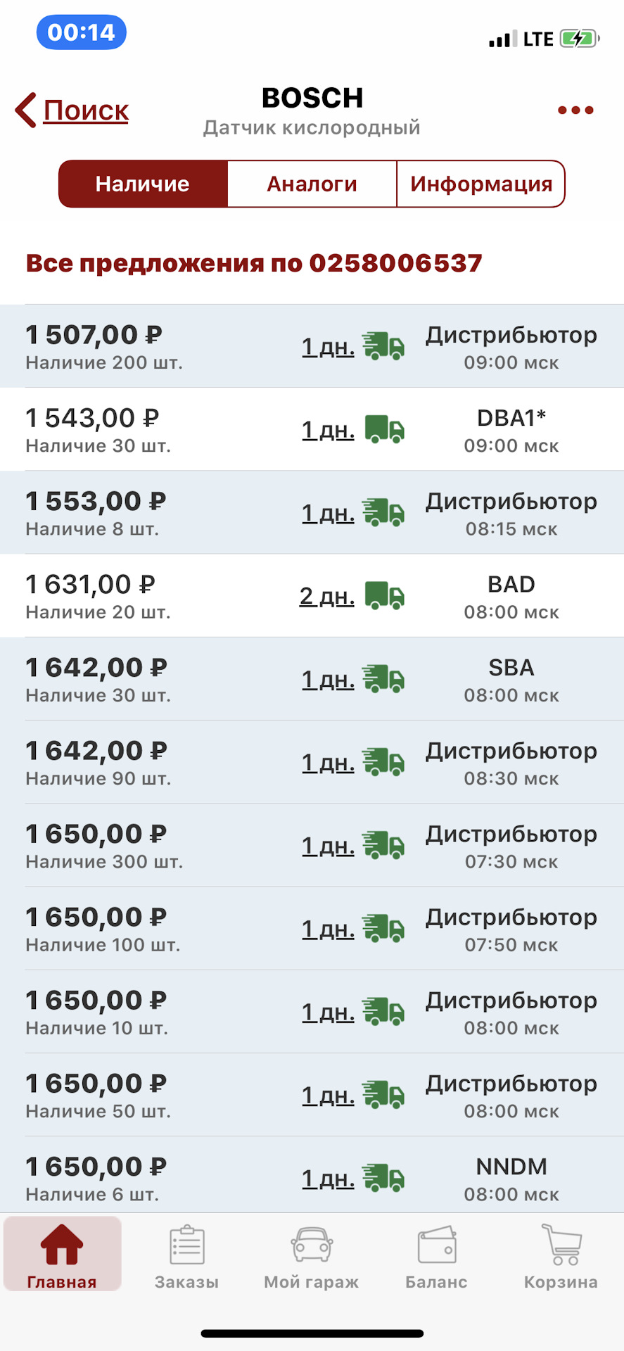

Я себе такую купил. Но надо смотреть по длинне тебе на 1.6 хватит…
На какую цену рассчитываете?
3-3,5
В моем регионе это возможно.
В описании на 1,6 115 ЛС идёт, а у меня 100. Или пофиг? Человек писал выше, что на 2 литра ставил этот же.
Можно поставить любой датчик из наличия в любом магазине тазозапчастей. Принцип действия у них у всех одинаковый, различий всего 2: форма и стоимость разъема и мощность нагревательного элемента. Любой разъем легко меняется на любой другой при помощи паяльника, а проблем из-за разности сопротивления в обмотке нагревателя я лично ещё ни разу не встречал. В идеале конечно подобрать наиболее похожий на штатный, но если будет отличаться — ни машина, ни вы этого никогда не почувствуете. Просто покупайте самый дешёвый с подходящим количеством проводов, припаивайте разъем от своего старого умершего датчика, ставьте на машину и будьте счастливы.
P.s.: "неисправность электрической цепи" — совсем не обязательно смерть датчика. Проводку проверяли?
Проводку не проверял. Лень) поступлю наверное как все — сначала поменяю лямбду. А уже потом проводка)) по русски)))
😃 там делов то — 3 секунды. Нужно просто померить напряжение на разъеме датчика со стороны косы мультиметром при включеном зажигании. Если есть 12 вольт — проводка исправна, если нет — где то обрыв.))))
P.s.: мерить нужно на двух проводах одинакового цвета.
P.p.s.: а ещё можно ничего не разбирая заодно на разъеме самого датчика померить сопротивление тем же мультиметром. Тоже на проводах одинакового цвета. Если сопротивление близко к 300кОм — нагреватель исправен, если стремится к бесконечности — обрыв в обмотке. )))
Тогда есть смысл проверить))) завтра на работу возьму мультиметр и проверю) спасибо за совет)
Да не за что. Только вот у меня вдруг сомнения возникли, не помню уже точно, 12 вольт должно быть при включении зажигания, или при запуске двигателя. По идее пока мотор не крутится — смысла греть датчик нет. Попробуйте замерить и при зажигании и при запуске для надежности.

Отличаются только длинной кабеля. Тебе надо 373мм, а у этого 478мм.
