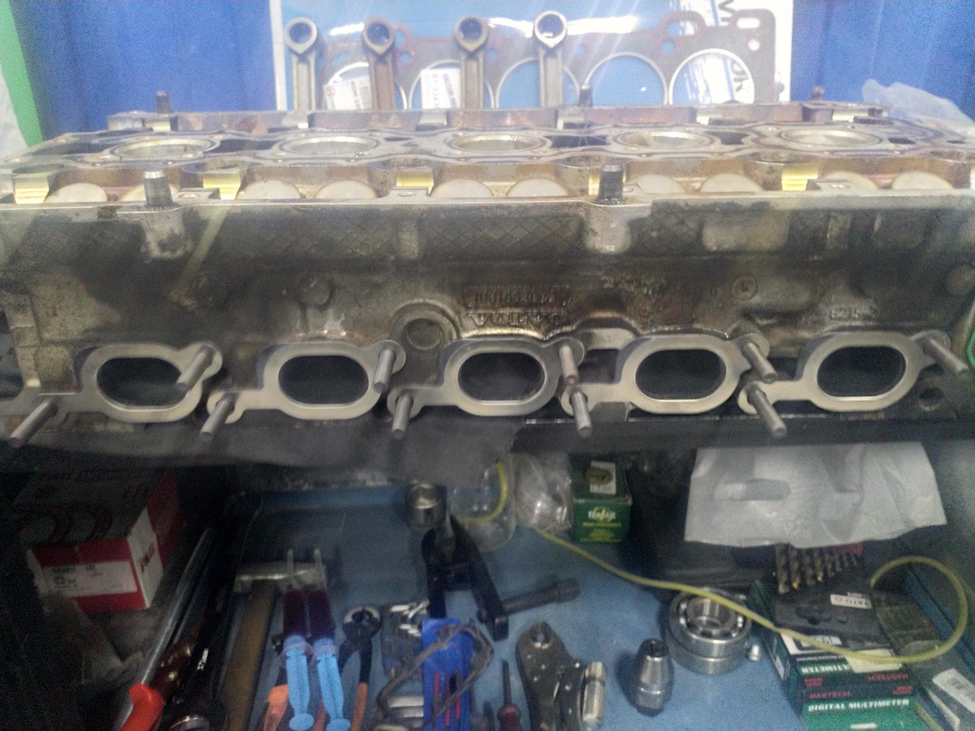

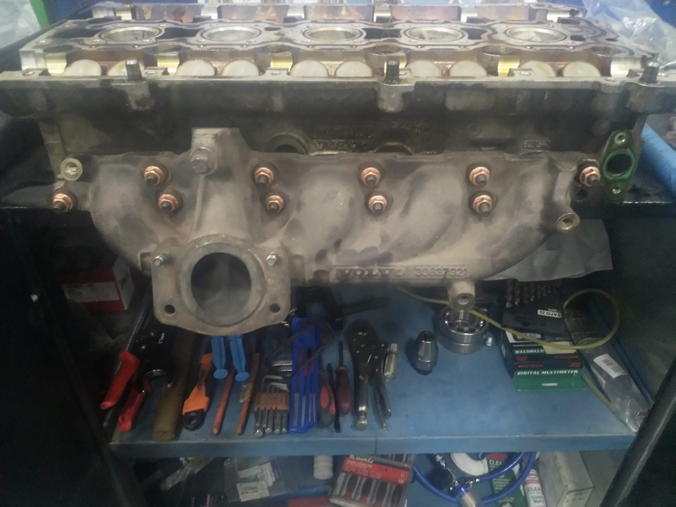

Голова в это время лежит на столе, очень удобно поменять коллектор.

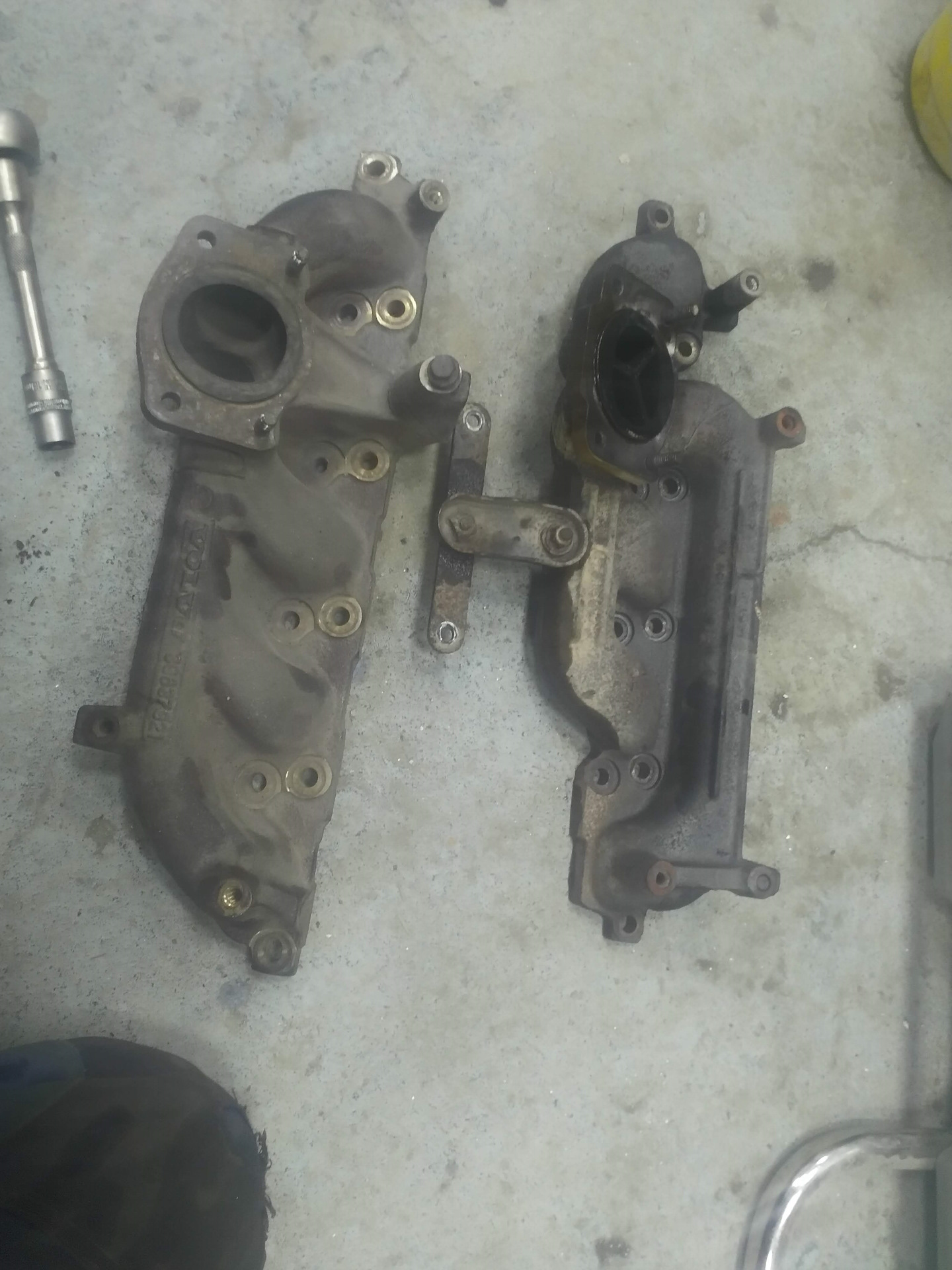

Открутил старый коллектор, гайки открутились вместе со шпильками, подкинул новые прокладки, VICTOR REINZ 11-34987-01.
Шпильки тоже новые 985935, м8х50 класс 10.9, заворачивал их шпильковёртом немного смазав медной смазкой.
Новый тот что от платформы P2, он типо более равно длинный, лучше скомпонован и вообще типо топ.
Его и прикрутил, шайбы от старых гаек, немного медной смазки и новые гайки BOSAL 258-038, тянул 30 н/м, это наверно много, почти передел для м8, но гайка медная, шпилька и шайба дают усадку поэтому норм.

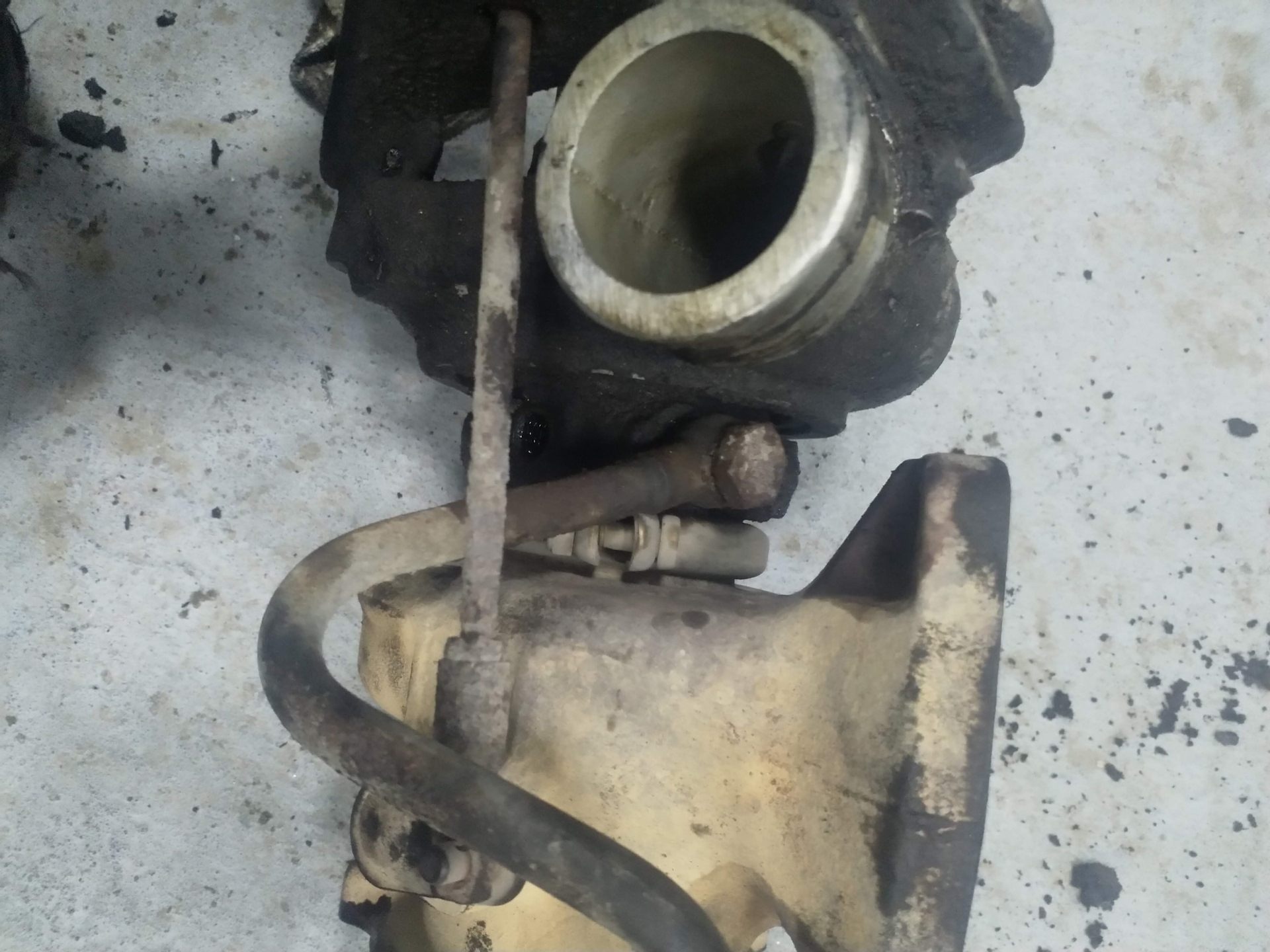

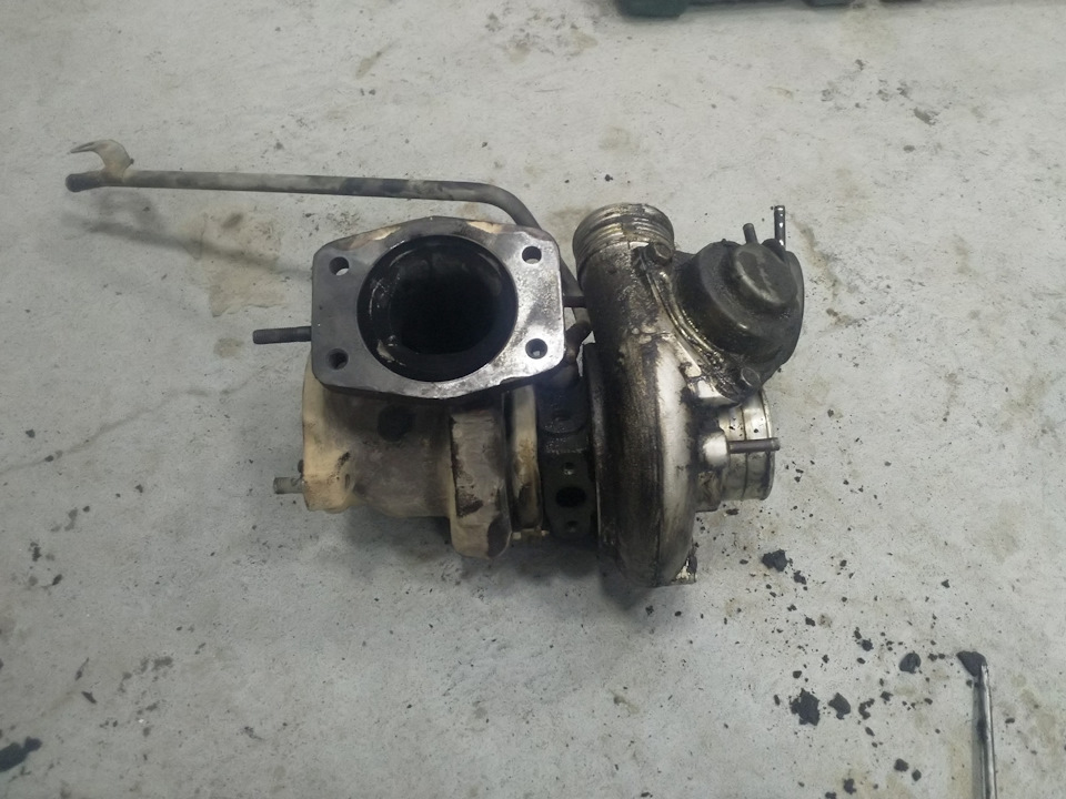

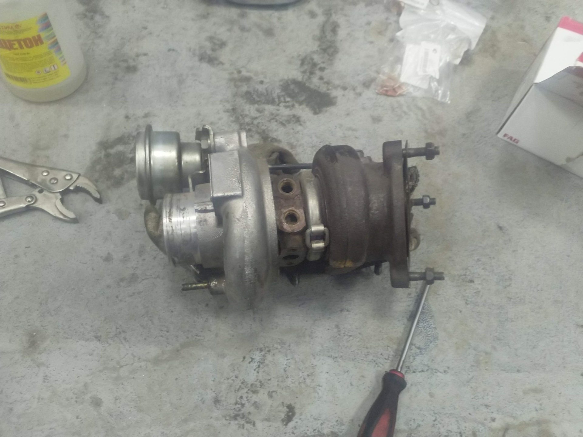

Прикрутил к нему "новую" б\у турбу, 16 с косой горячкой, состояние топ.

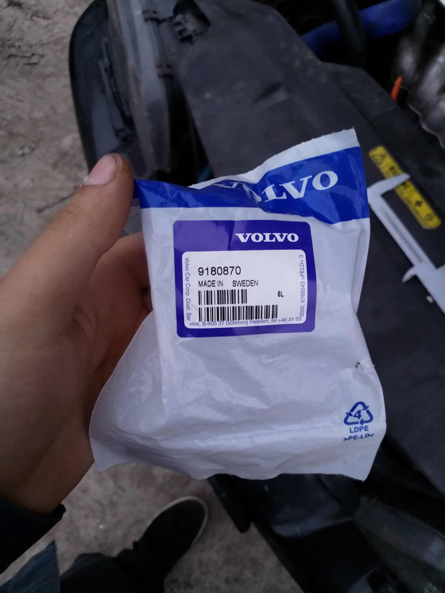

Поменял всякие шпильки и гайки, прокладки, шайбы банджо болтов и всё такое, Вот список:
Контргайка Вольво 977209
Кольцо уплотнительное 12x18x1,5 [MIN 10 ] 417006100
Кольцо уплотнительное 14x18x1,5 min10 114600
Шпилька 1336261
ScanTech 85,8645 Гайка приемной трубы (985868) 858645

Старая турбина чуть чуть болела.

Антифриз на охлаждение турбины ставить не стал, но там не нужен, особенно такому пенсу как я, есжу 40 км\ч в свою секту по воскресеньям и всё. Трубки обрезал, зажал в тисках и заварил, вообще если буду снимать двс, то заварю их в самой трубе, а то сейчас болтаются на шлангах, работает норм, но не совсем топ.

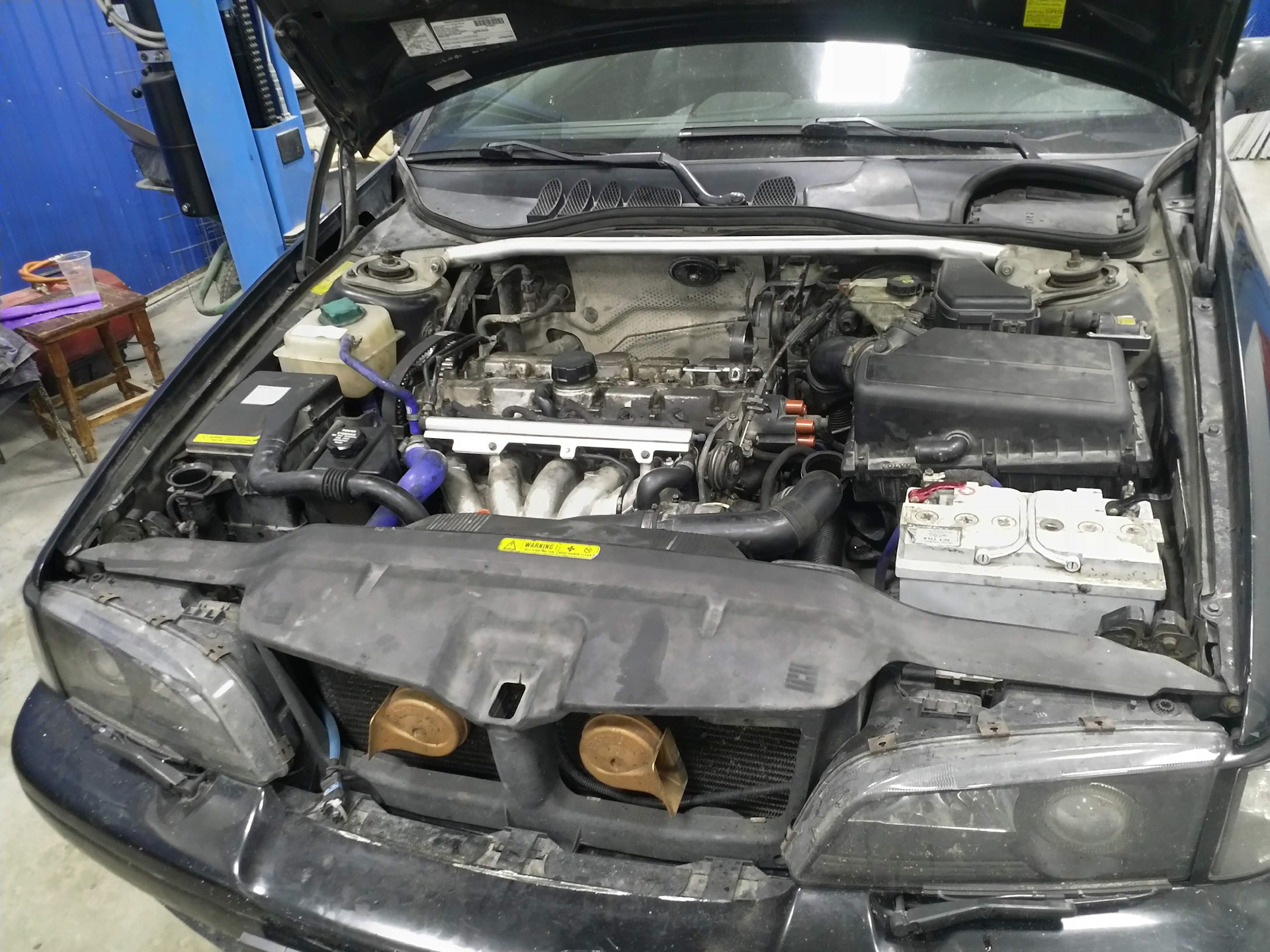

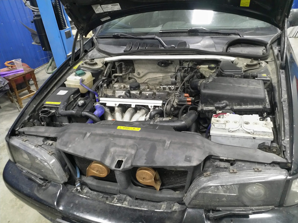

Залил масло, антифриз, запустил двигатель, работает.

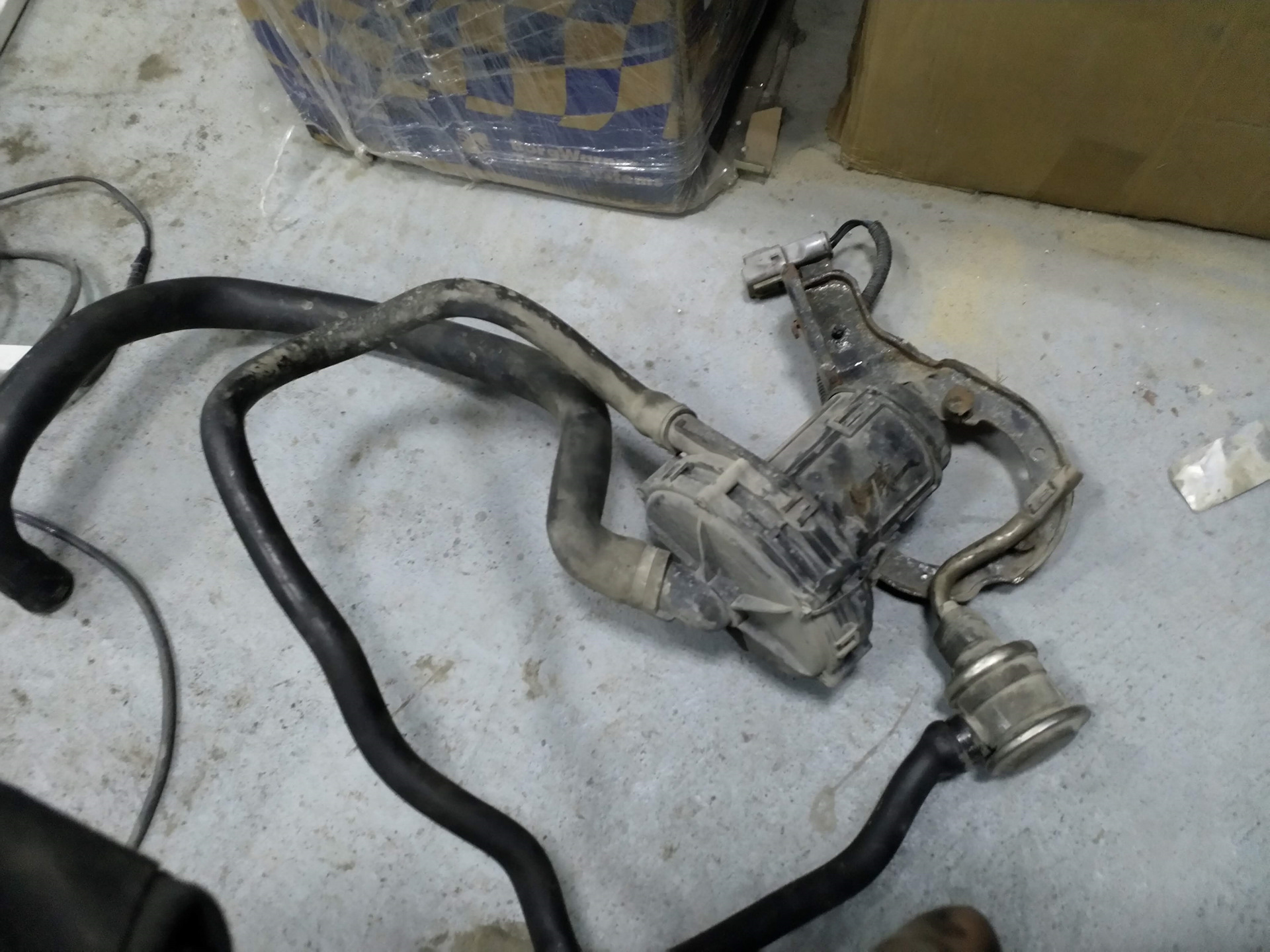

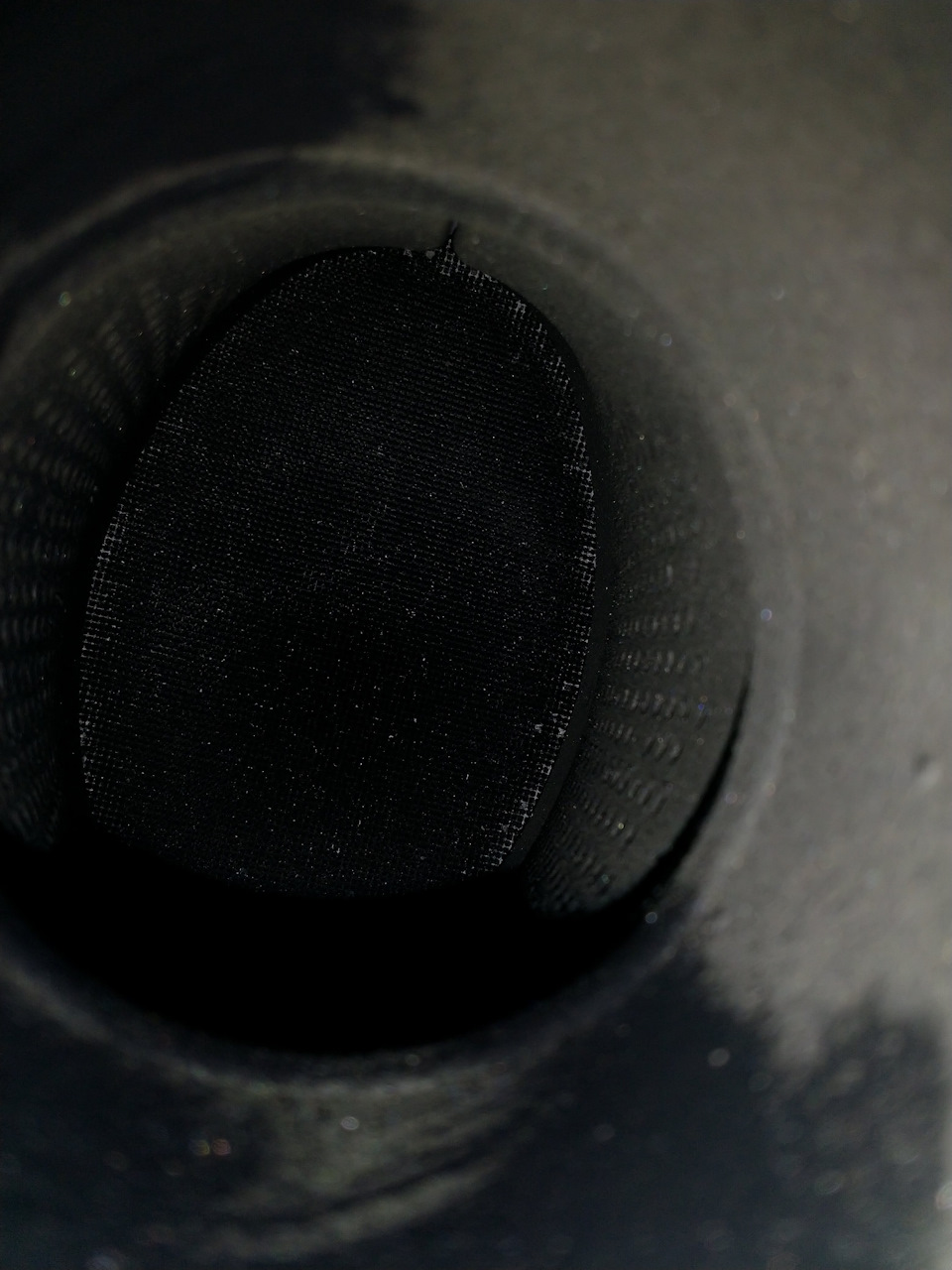

Орет громко, и хз стучит там шо или нет, горячка то косая, и старый выхлоп не подходит, отпилил его.
Заодно выбросил ЕГР, столько места сразу освободилось.

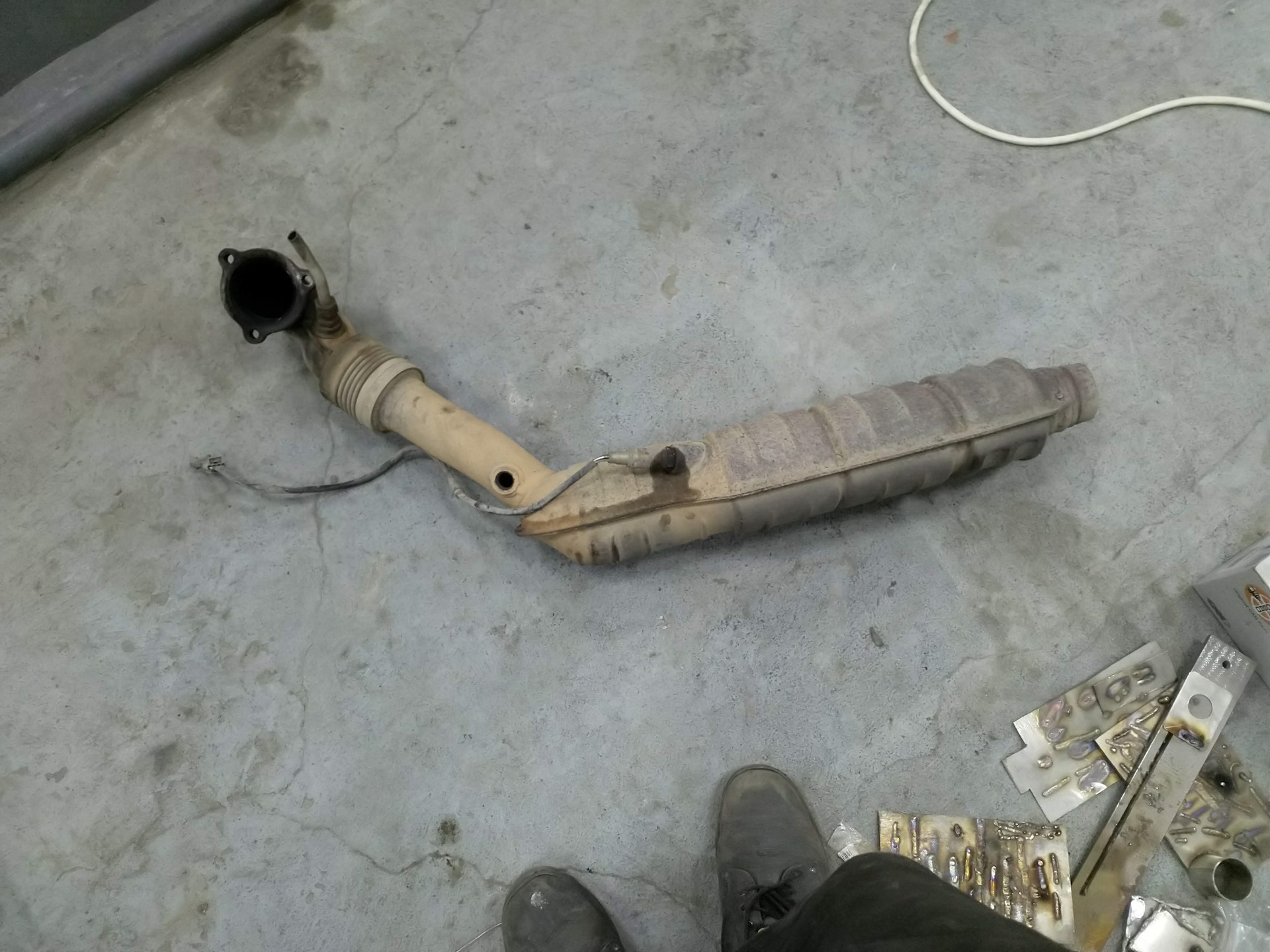

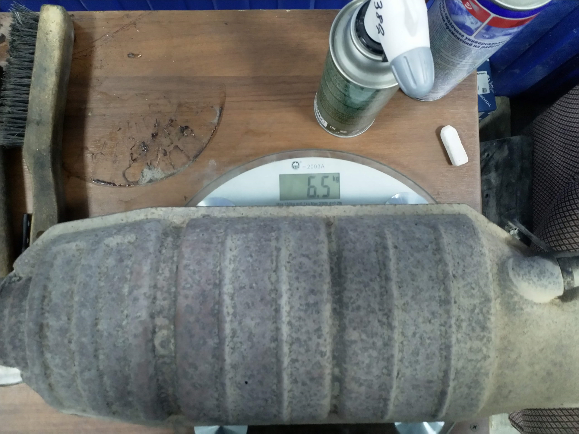

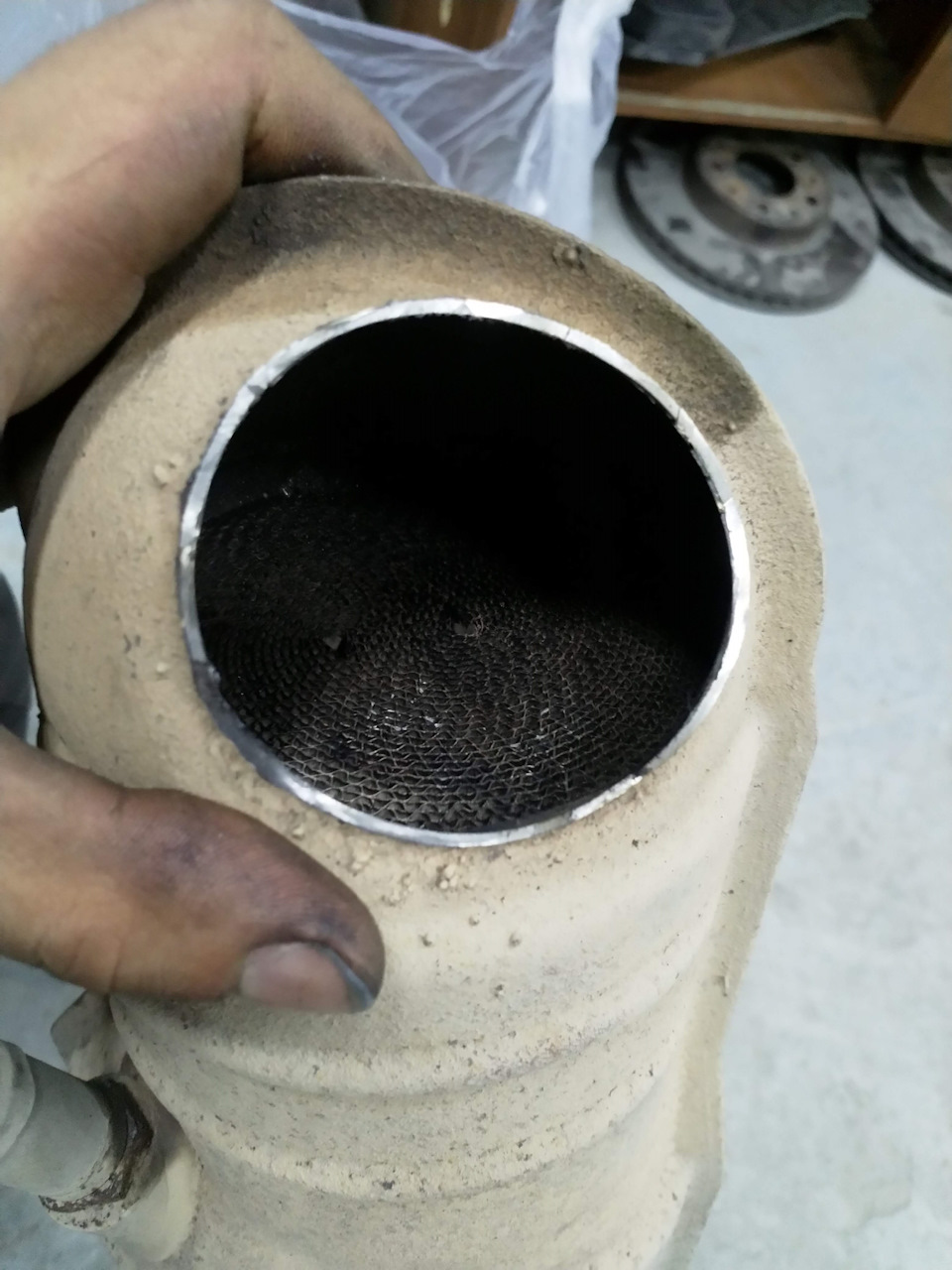

Кат тоже большой и весит прилично.

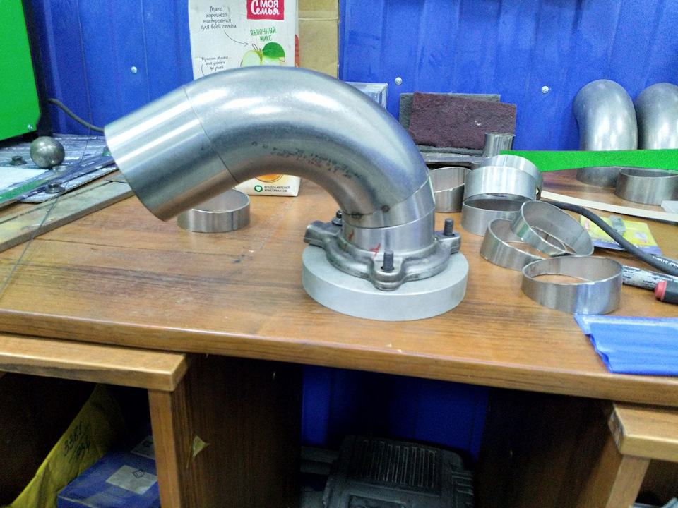

Остаться ещё раз проявить талант сгибателя и согнуть пару труб в даунпайп…
Но об этом в следующей записи

ЕГР? тощна мана?
До, во всяком случае в обиходе так называется.
Правильно конечно будет сказать вот так, Рециркуляция отработавших газов (EGR — Exhaust Gas Recirculation).
А мне всегда казалось что это подогрев катализаторов
Ни, там же клапан стоит типо вестгейта внешнего, и через вот этот большой типо вентилятор идёт в корпус фильтра воздушного.
Пришлось вместо него купить заглушку.
А точно не из корпуса фильтра в выхлоп идёт?)
Мне если честно вообще пох шо это, оно там не нужно. И куда и откуда оно там сосёт.
Сасаит она в обратную сторону да
Ну и пусть, всё равно я её обрезал болгаркой и выбросил нахой.
MMC — mitsubishi micro chlen?
Ни, micropisi motor corporation.
