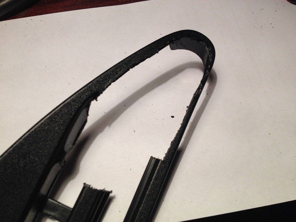

Прикинув решил врезать навигатор. Точнее сначала хотел магнитолу с экраном, но болтающийся 1 дин не хотел в воздуховоды из за механики выезжающего монитора а 2 дин так просто не поставить. Решил остановиться на навигаторе, тк есть тв вход для внешних источников. Выбор пал на 5 дюймов, но тк как я его ставлю неразбирая, скорее всего 6 дюймов можно поставить если крепить сразу к панели.
И так закуплен навигатор на win ce Prestigio GeoVision 5800 BTHDDVR:

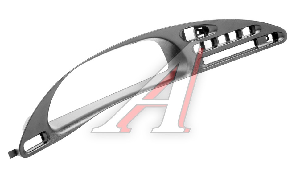

Щиток приборов:

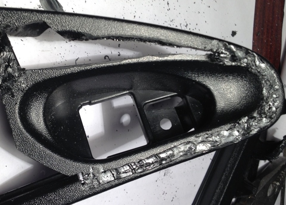

Шпатлевка по пластику и грунт по тому же пластику.
Потом освободил место под кнопку аварийки:

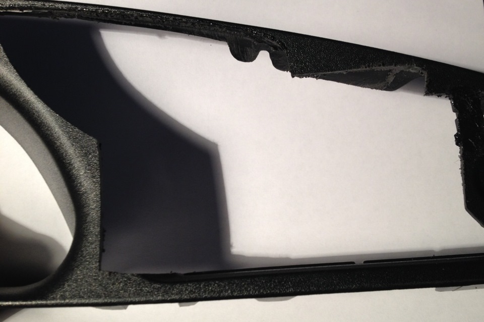

И для экрана:

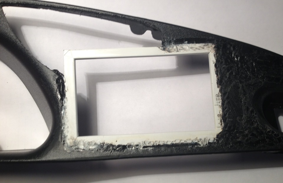

Затем из старого сканера сделал аккуратную рамку под экран. Тк пилкой и напильником все равно аккуратно не получится. Я так же видел кто то делал из рамки от монитора компьютерного, использовав уголки по диагонали.
Далее установка место под аварийку и рамку под дисплей:
Затем свободное место запаял вырезанным оставшимся пластиком.
Далее шпатлевка и грунт:
На этом пока все.

Да конечно можно экспериментировать, пластик стои новый дешево, так что всегда можно вернуть назад.
