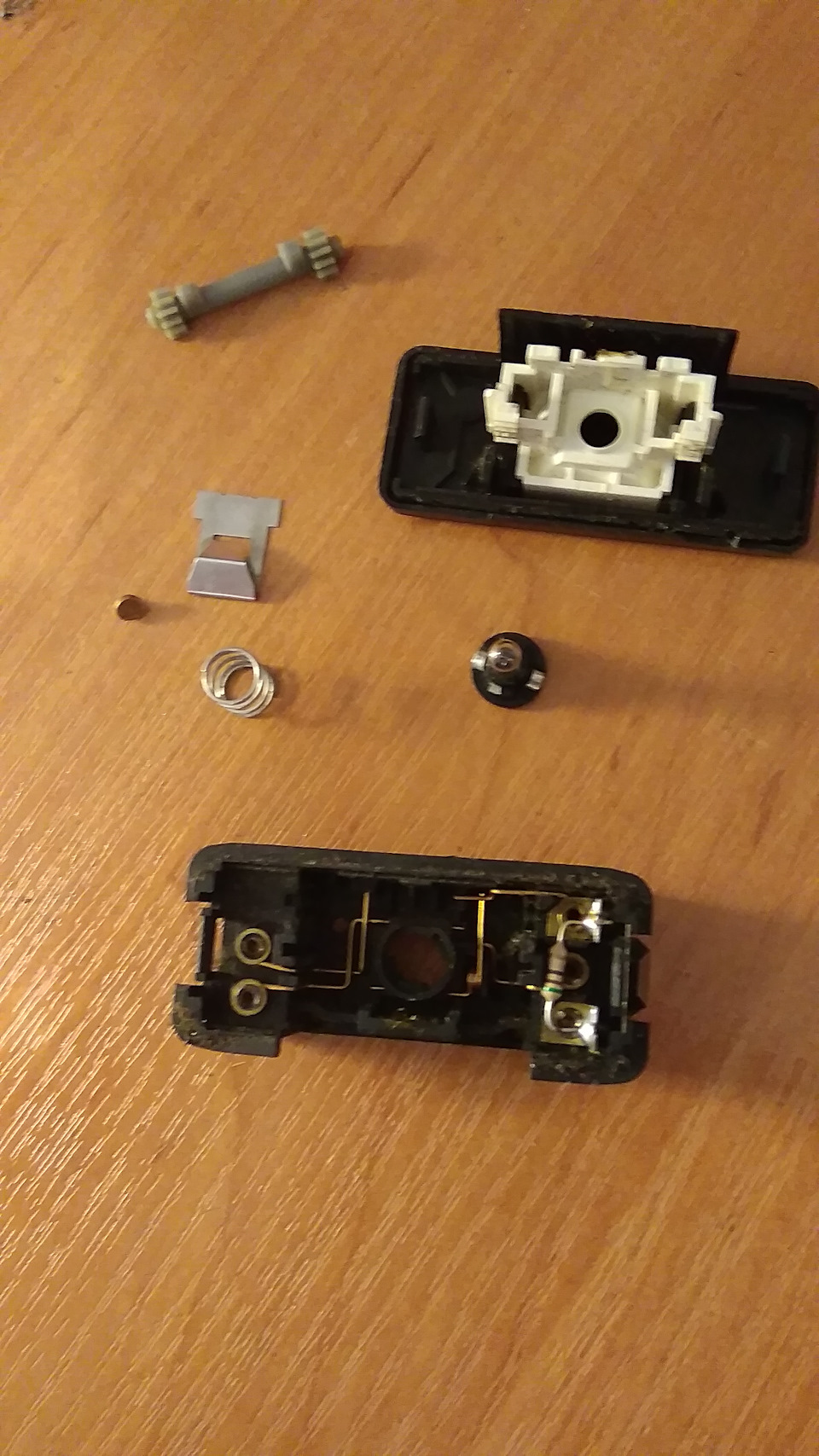

Итак, занялся ремонтом кнопки.
Достаточно частая проблема насколько я понял.

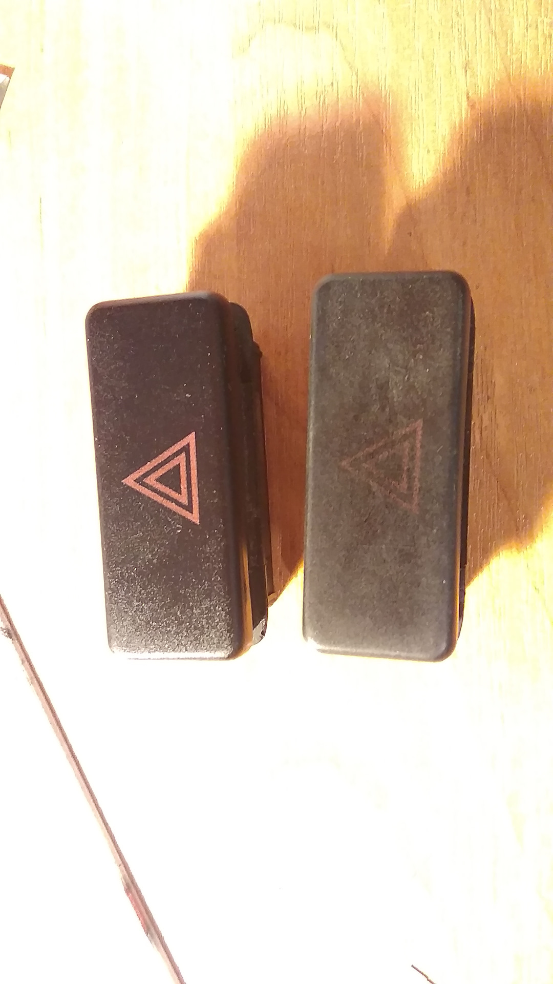

Пробовал приобрести с алиэкспресс — качество не соответствует оригиналу даже рядом.
Выбирал самую приличную по фото — проблема в подсветке, проблема при нажатии итд.
Своя кнопка потёрлась и стала периодически подклинивать при работе.
В итоге нашёл вторую, у неё была тоже какая то проблема но была целая картинка с изображением аварийного треугольника.
Разобрал, разбирается достаточно просто, поддеть несколько защёлок.
Далее всё почистил, смазал там где необходимо, почистил контакты.
Заменил пластиковую крышечку со значком.
Собрал обратно, работает!

У меня тоже иногда замыкает, работает-работает и бах замкнула. Выключаю и включаю заново, всё равно так же, только после того как вытащу её с места, начинает нормально работать.
Это в чём может быть дело ?
контакты внутри…надо разбирать, чистить.
кстати али не вариант если требуется эстетика .хотя она оттуда полностью работоспособна
Не, с Китаем я не дружу. У меня внешне она как новая, просто замыкает, но я не лез туда, так как не особо аккуратно разбираю.
