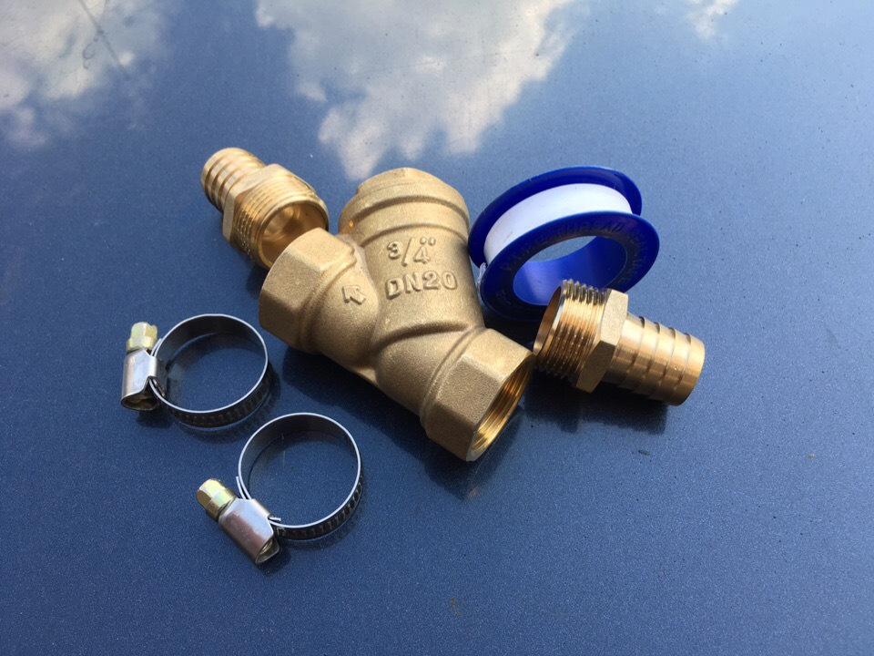

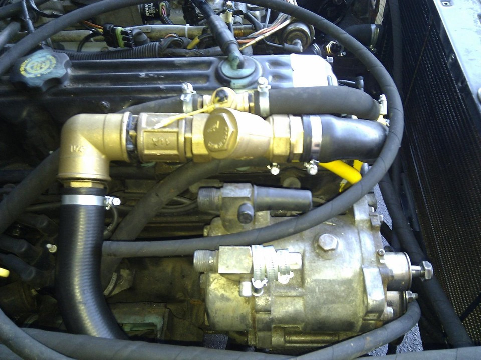

Хочу поделиться маленькой доработкой системы охлаждения.
В ближайшем строительном магазине прикупил осадочный сетчатый фильтр DN20 PN20, два штуцера и хомуты.
Патрубки на печку у меня сейчас стоят от какой-то классики, поэтому натянуть было не так просто :) На фильтре есть стрелка, которая показывает правильное направление проходящей через фильтр жидкости. Ну и сама часть с фильтрующей сеткой должна быть опущена в нижнюю точку.
Важно не жалеть фум-ленты.

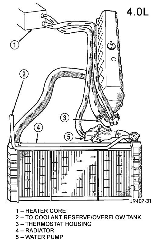

Я решил установить в патрубок между водяной помпой и радиатором печки.
Руководствуясь этой схемой.
После установки проехал порядка двухсот километров и проверил эффективность.
Получилось вот так.
Идея подсмотрена у BoostinMine — Система охлаждения. Часть 1 из … Фильтр антифриза
Что думаете? Колхоз? Или посильный тюнинг?
Может быть поставить ещё один фильтр во второй патрубок между печкой и термостатом?
Перед минусовыми температурами сниму и посмотрю что там накопилось.

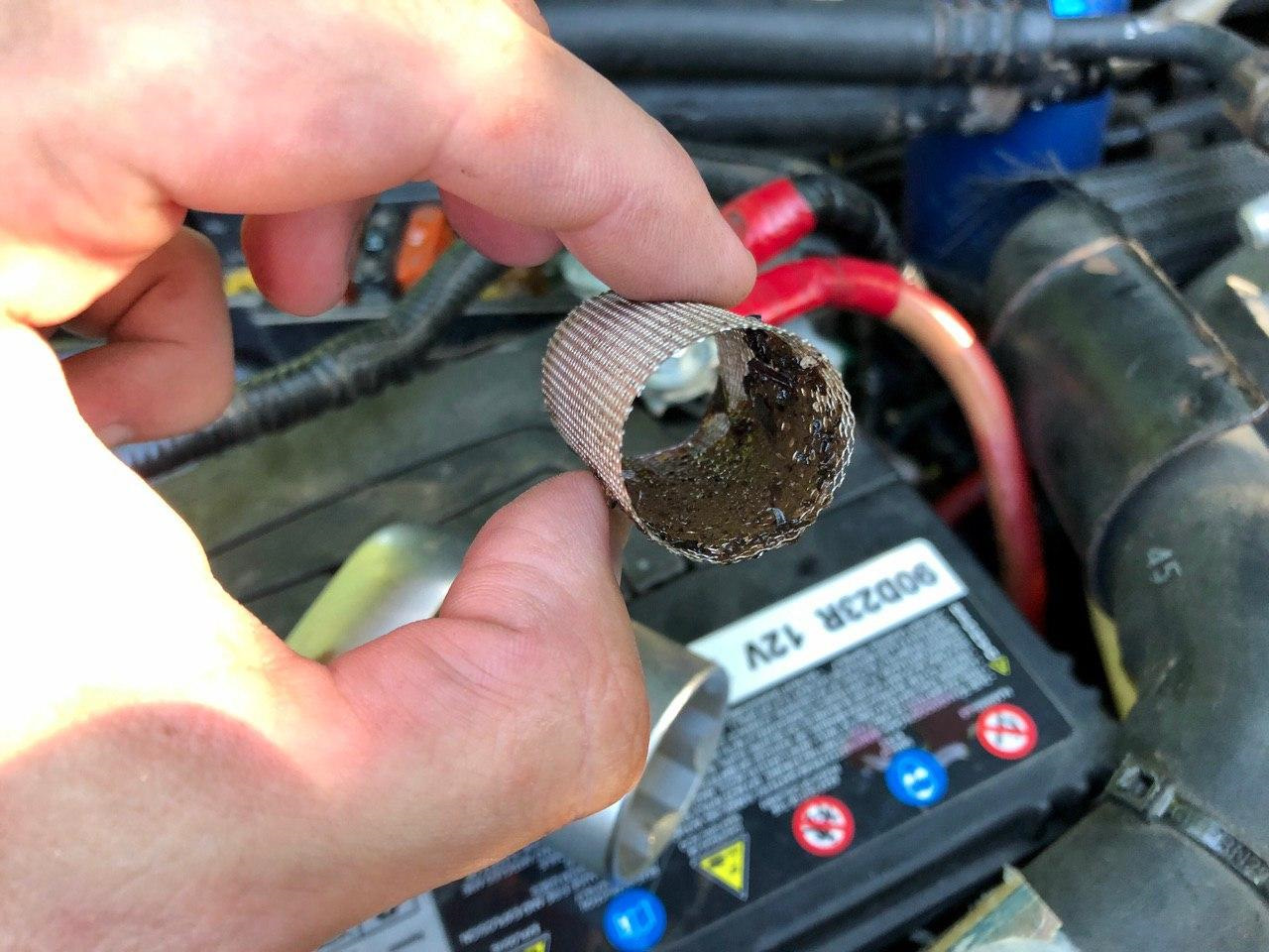

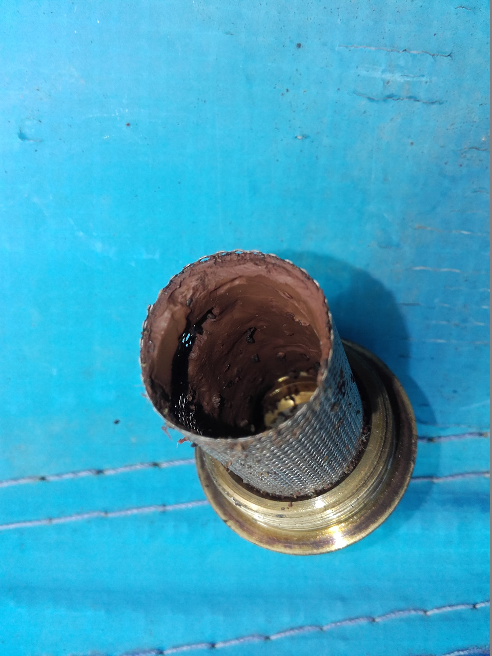

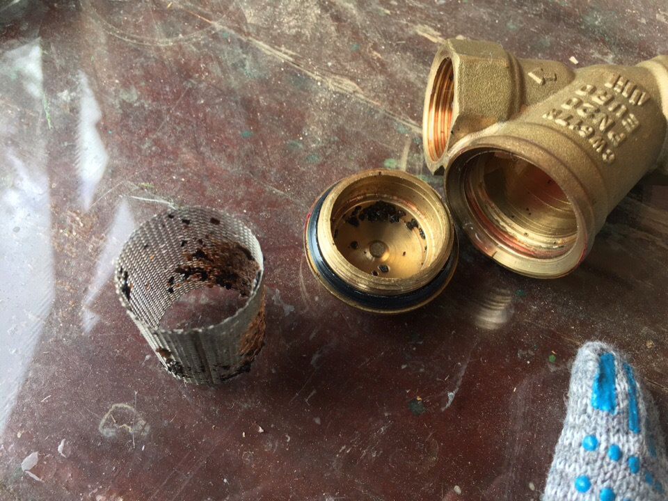

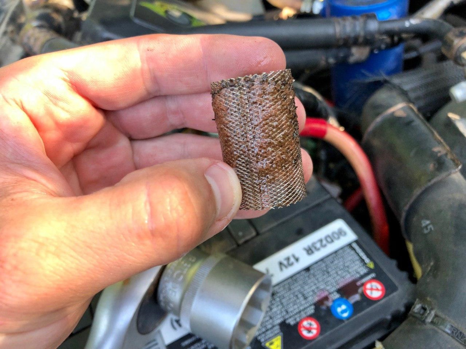

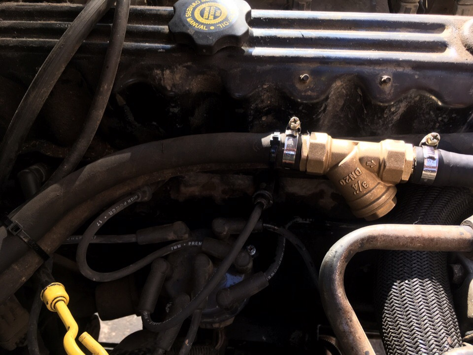

UPD.
Спустя порядка 1500 км снял промыть, показываю что там накопилось.

Как у Вас подключен росширительный бачек, а то у меня какой-то каламбур с ним, не пойму толком
У меня к нему подходит патрубок на прямую от радиатора.
Просто с переливной трубки?
Да

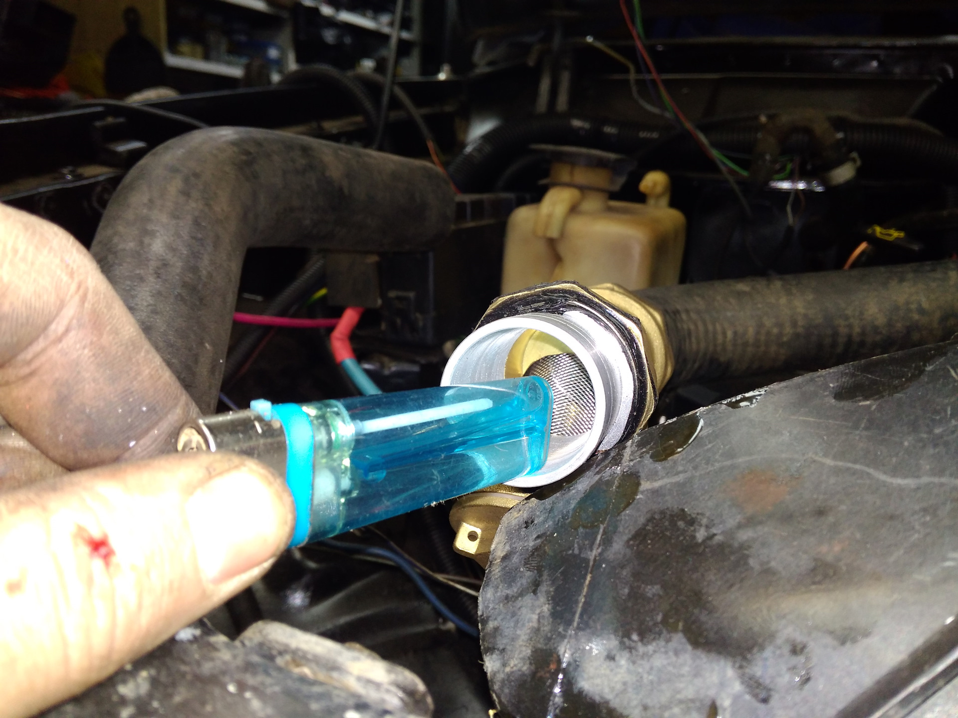

Я поставил фильтр на входе в печку, чтобы в неё какахи не летели.
a.d-cd.net/968b29es-960.jpg
Ну идея эта далеко не моя, но очень правильная.
У меня тоже такой стоит и на печку и на основной радик
Из опыта все Г… оседает в блоке цилиндров.
Вымыть можно через сливную пробку на блоке.
Очень хорошо моет систему охлаждения Трилон-Б
www.drive2.ru/l/540870936375591543/
При том оно оседает в самой жопе блока и вымыть его можно лишь выбив крышку.

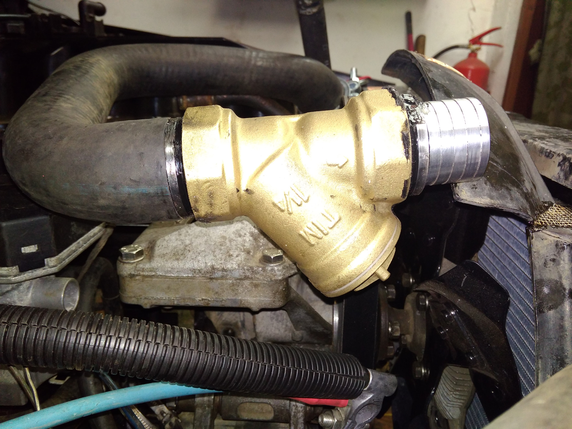

А почему отстойником вверх то?
Под углом было, неудобное место
Очень правильная вещь, я себе в 14 году поставил перед печкой и перед основным радиатором, размер дюйм с четвертью, грязи задержали прилично. Щас фотку дам. В основном все посмеивались, но я потом убедился в важности этих доработок
Да уж сколько лет этой моей идее =) Народ пользует =) столько радиаторов спаслось и печек =)
