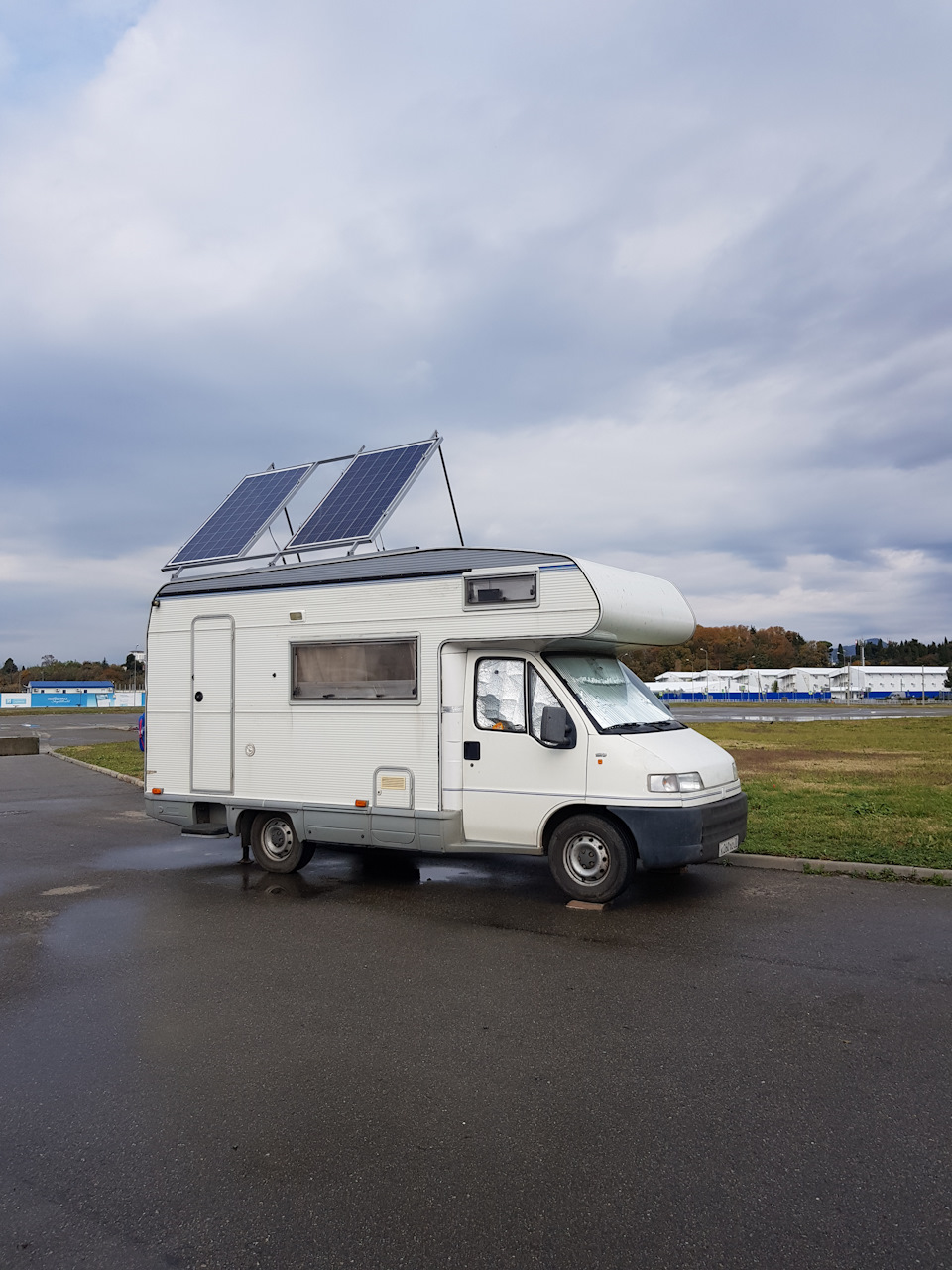

Всем привет. Ну, что, не зря говорят, что солнечная энергия – это как наркотик. Вот и я снова расширился в этом направлении ). Теперь суммарно 540 ватт (две панели по 270ватт), с возможностью направлять на солнце в любую сторону(это дает возможность за световой день снимать энергии практически в два раза больше, чем с панелей, закрепленных горизонтально). Весь монтаж производился на автомобильный стекольный герметик, естественно без сверления крыши и без нарушения заводской герметичности✌😀

Для понимания: панель 270ватт, расположенная горизонтально в летний солнечный день, собирает около 1100ватт, подняв на солнце –1500ватт, подняв и поворачивая за солнцем–2кВт. Все замеры сделаны опытным путем лично мной на протяжении недели. Эти статистика–факт, а не теория. А дальше всё от потребностей, как говорится .

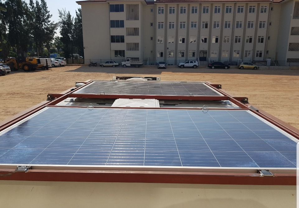

Очень механизм направления панелей интересно посмотреть.
Все просто: на втором фото всю конструкцию поднимаю на правую сторону ). Они не стоят на одном углу и не вращаются, просто по фото так кажется ))
Есть каркас, который поднимается на правую, либо на левую сторону и в которой установлены две панели . В каркасе каждая панель имеет возможность подниматься, либо вперёд, либо назад, относительно движение автомобиля . Практика показала, что необходимости нет поднимать панель в четыре стороны . Просто при изготовлении нет разницы делать механизм на четыре стороны или на 2 . Как-то так .
