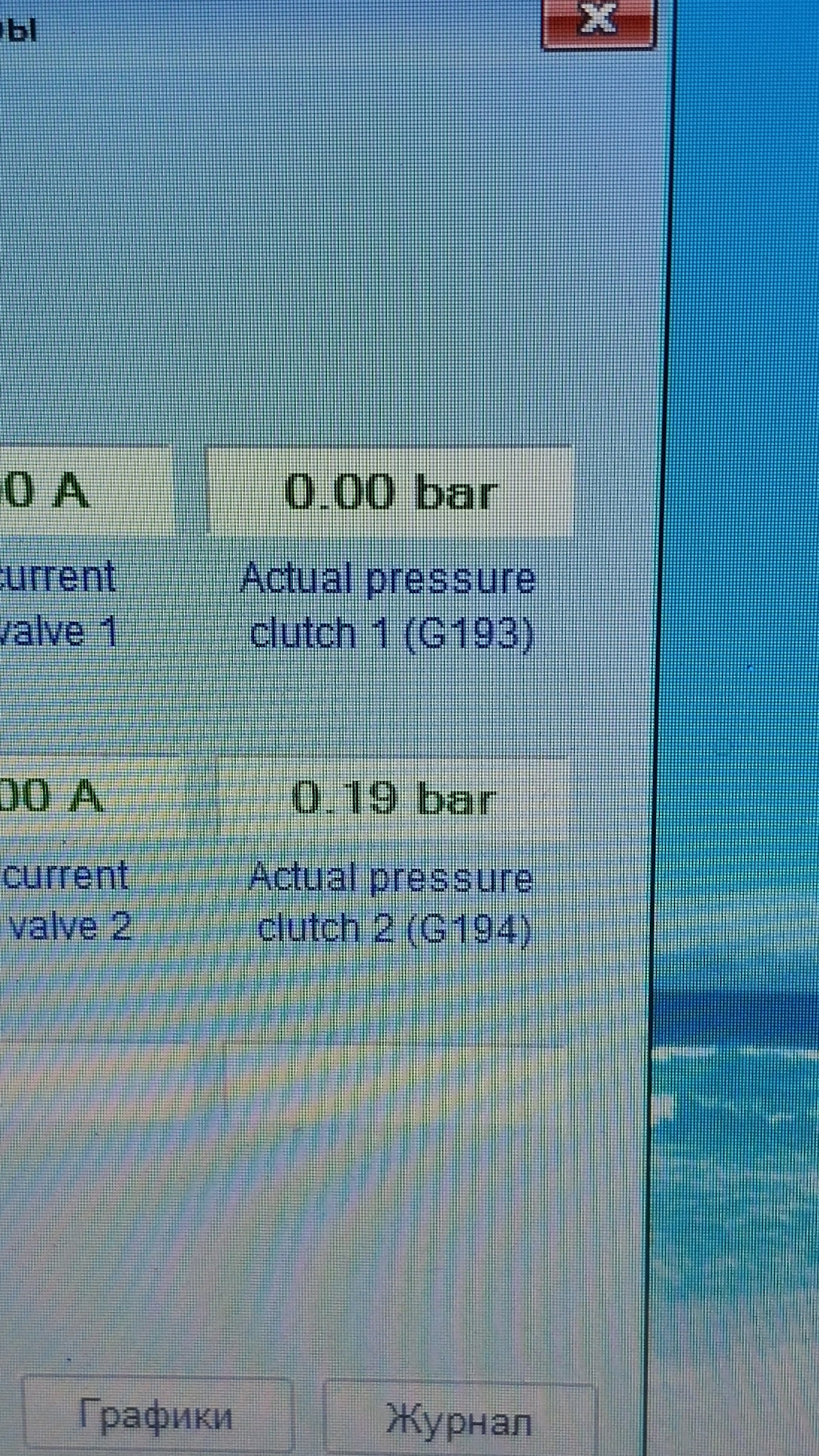

Так в 11 и 12 измеряемых группах электроники кпп, в режиме паркинг по 12 группе у меня была "просадка по давлению" до 0,19, а это как я вычитал плохо и значит, что соленоид пропускает давление, что в свою очередь может повлиять на корректную работу коробки. Было принято решение к замене трех соленоидов, двух отвечающих за давление на сцеплениях и одного который отвечает за линейное давление.

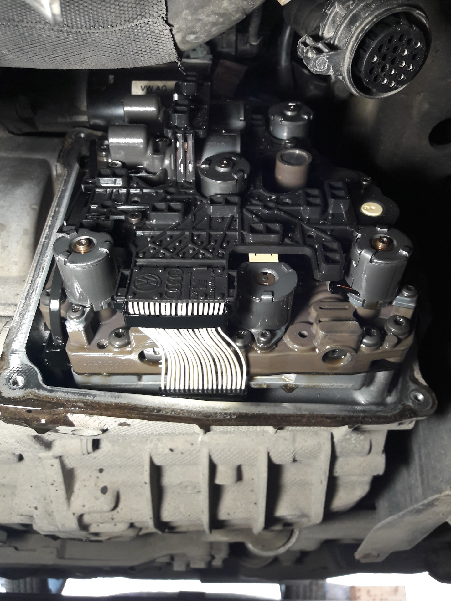

Была сложность с покупкой запчастей, на тот момент они испарились со всех известных площадок по продаже запчастей, на данный момент не знаю не проверял, найти удалось только в zapakpp.ru/, также были приобретены прокладка поддона и резиночки на разъем мехатроника.
Сам процесс установки ничем не примечателен, описан уже множество раз, но хочется отдельно остановиться на затяжке поддона, т.к. после обратной сборки я обнаружил запотевание по периметру поддона!
Но я эту операцию проделывал потом еще раз уже на новой полноприодной коробке, т.к. мехатроник пришлось отправлять в Москву для решения вопроса с MQB — PQ, и при сборке коробки обратно я ответственно подошел к вопросу и протягивал поддон моментом по мануалу и крест накрест, как результат никаких проблем все сухо! Так, что настоятельно рекомендую при проведении данных операций руководствоваться мануалом, ну и болтики можно новые!

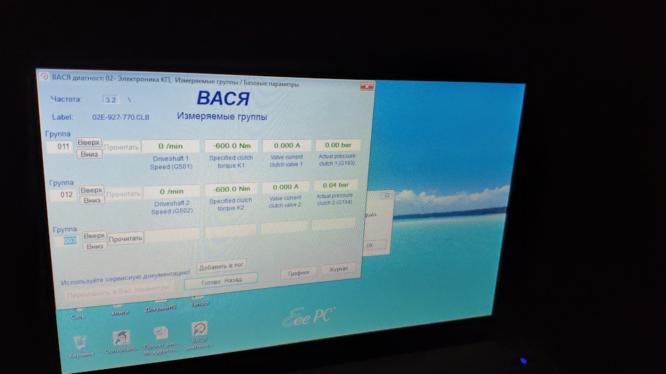

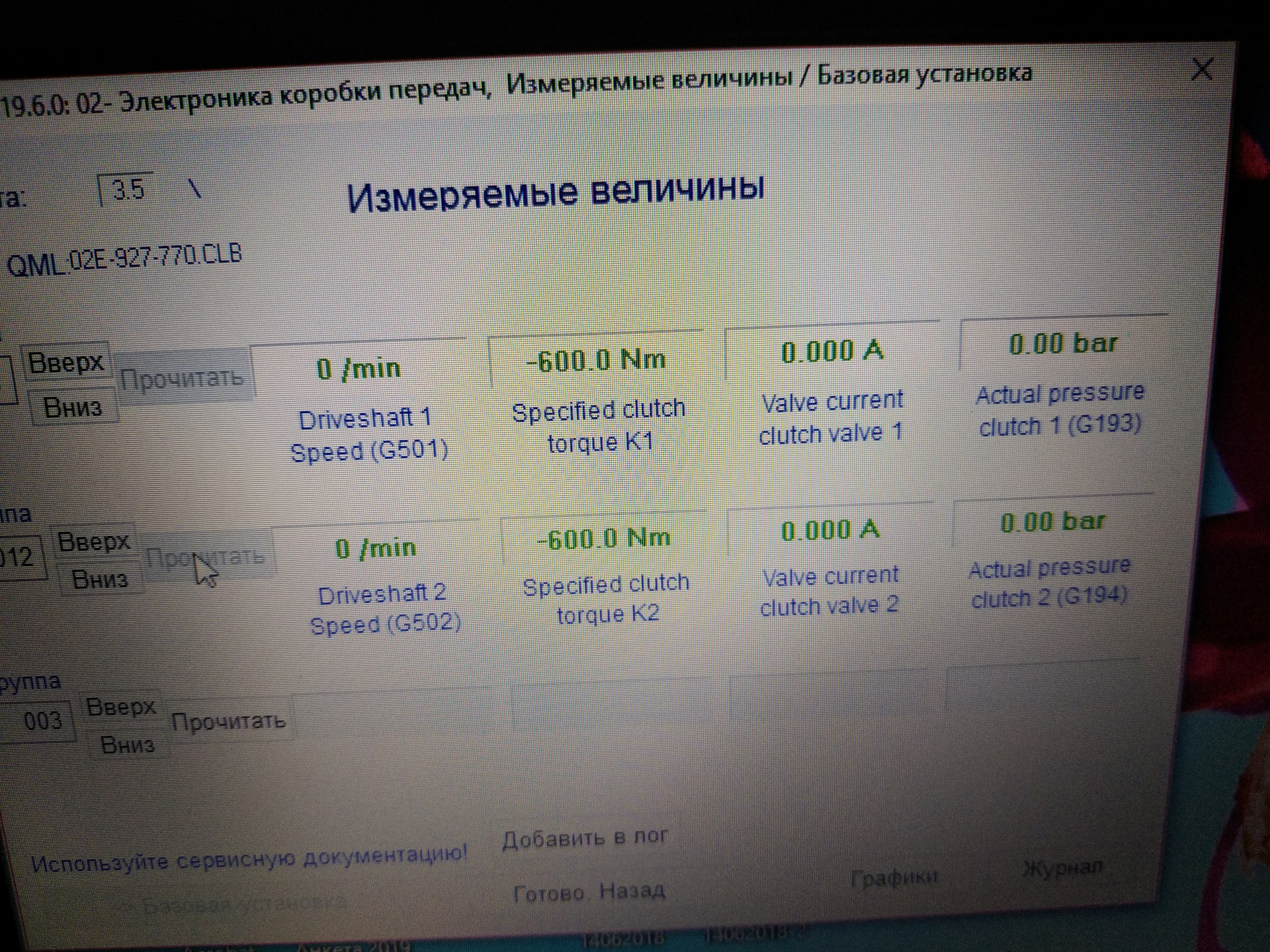

По поводу результатов! Собственно в той заветной 12ой группе значение изменилось с 0,19 на 0,04 в 11ой как было так и осталось по нолям, изменилось ли что то в работе коробки ?! Нет, если только эффект плацебо! Могу сказать, что больше изменений можно получить при адаптации)))) Кстати на новой коробке по нолям в обоих группах!
