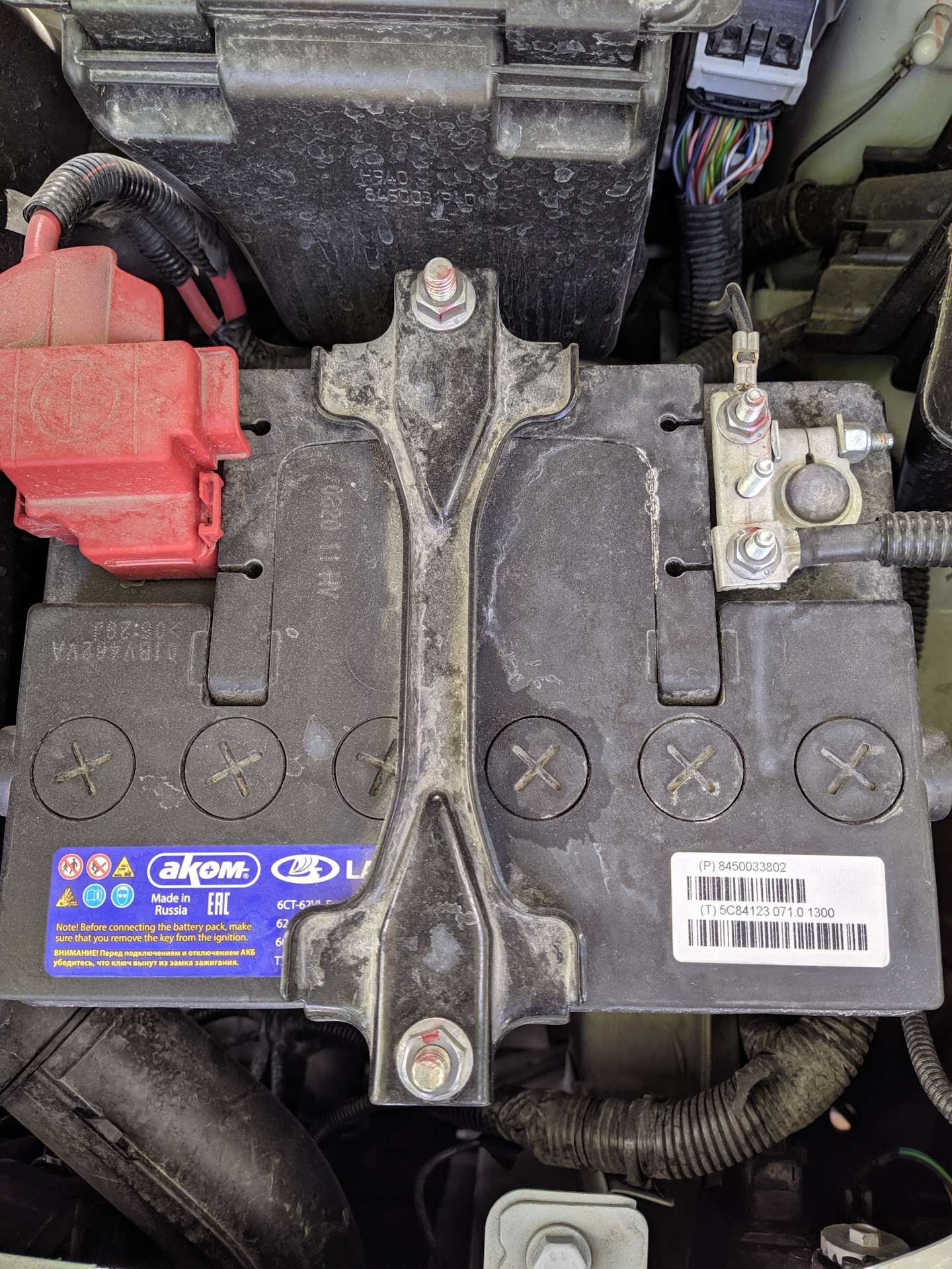

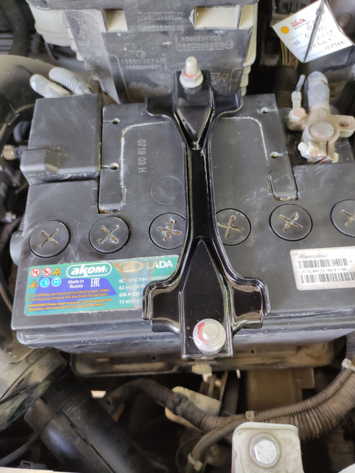

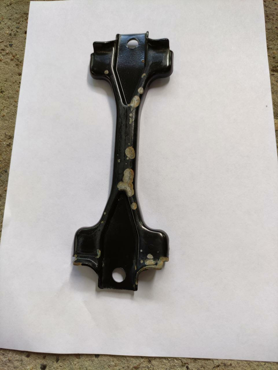

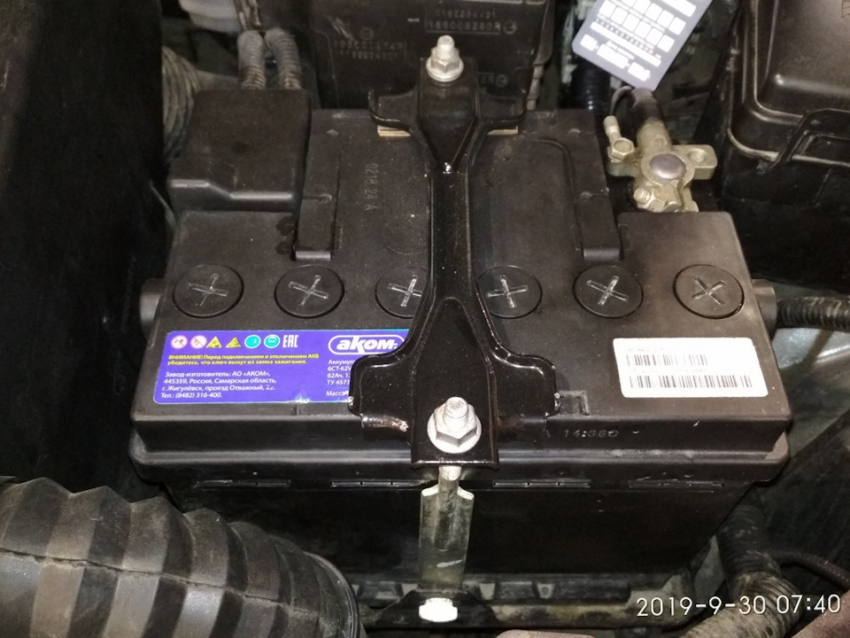

Заметил, что из-под пробок происходит медленное, но уверенное выделение электролита — аккумулятор "потеет".
Всему виной неплотности между пробкой и посадочным местом + капиллярный эффект.
Подтяжка пробок успеха не принесла.
В результате — планка крепления уже успела потерять часть краски, окислиться и поржаветь.

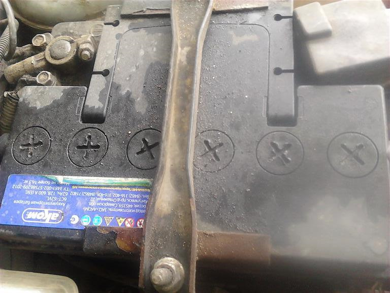

Впрочем, это происходит у многих. Ниже — чужая фотография с просторов интернет с такой же болезнью.

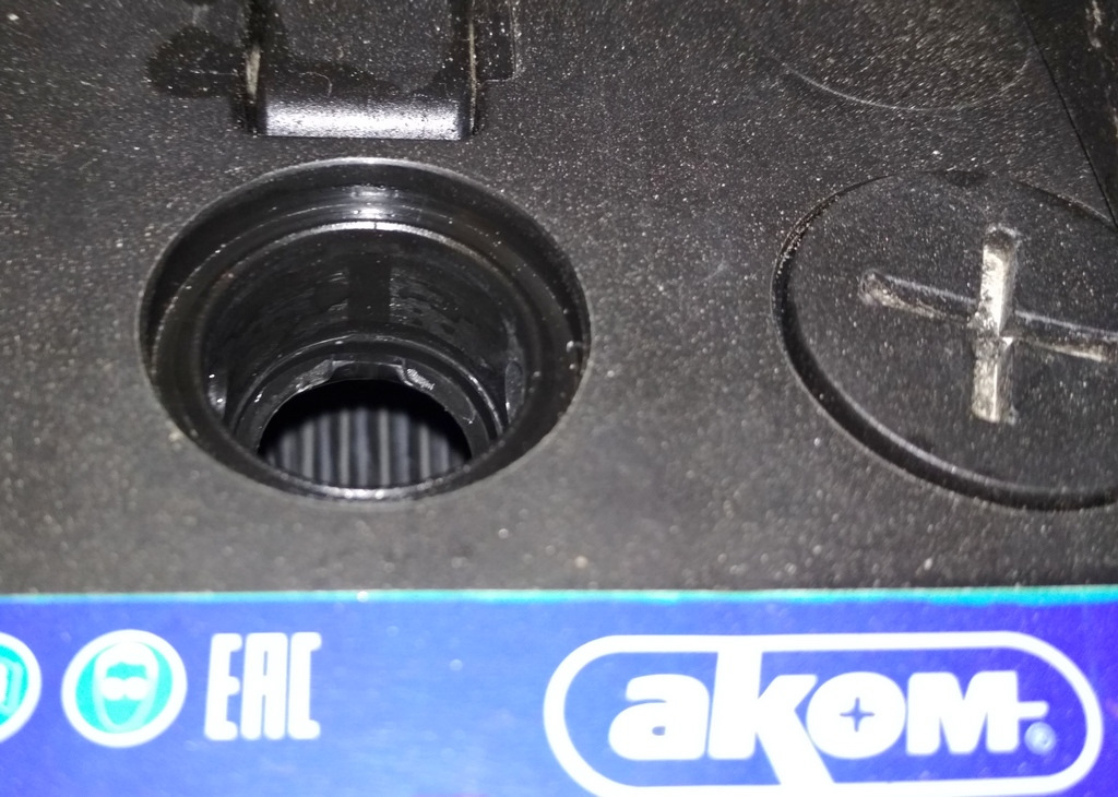

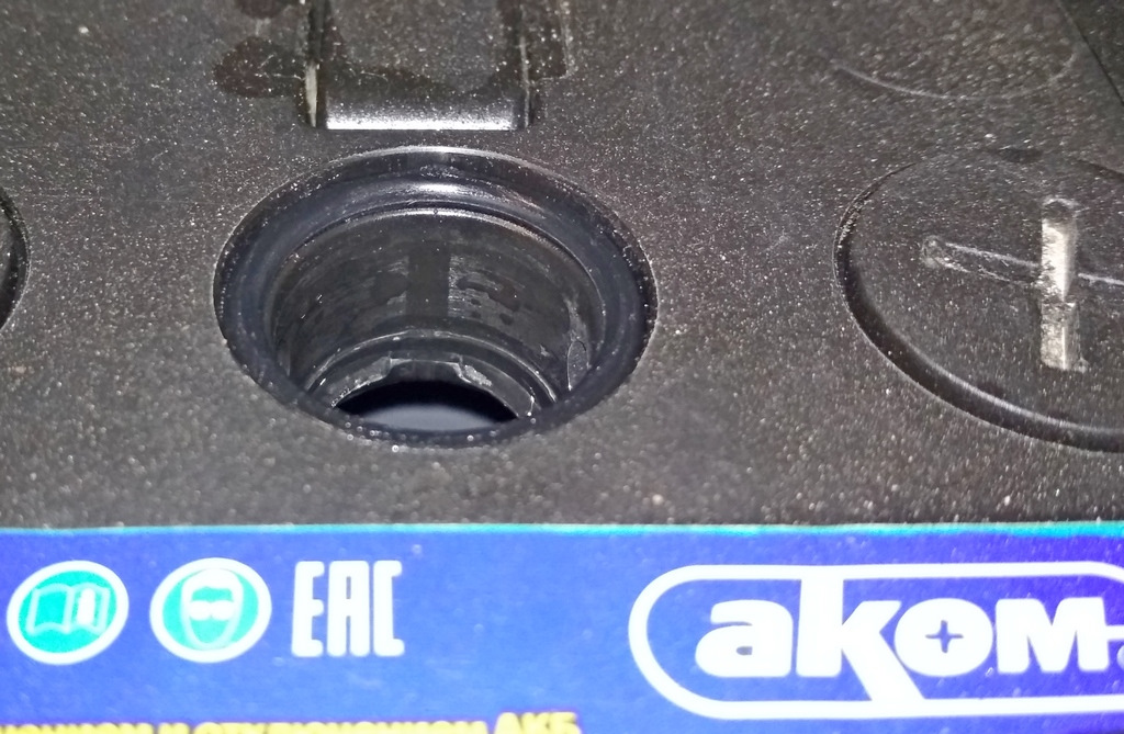

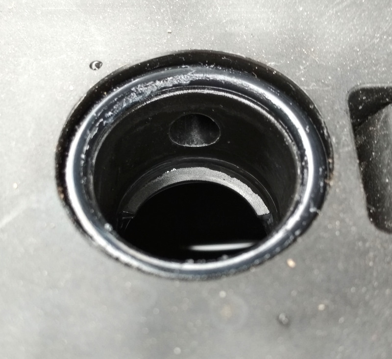

При рассмотрении устройства отверстий, были замечены, подходящие под уплотнительные колечки, кольцевые углубления.
Решено было уплотнить пробки эластичными кольцами.

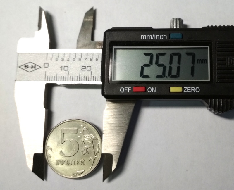

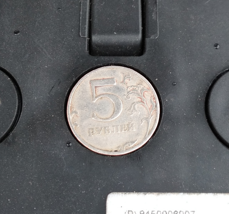

В магазине нашлись только резиновые кольца, их и использовал. Наружный диаметр 26 мм.
Можно ориентироваться по диаметру пятирублёвой монеты. Он немногим меньше диаметра углубления и равен 25 мм.

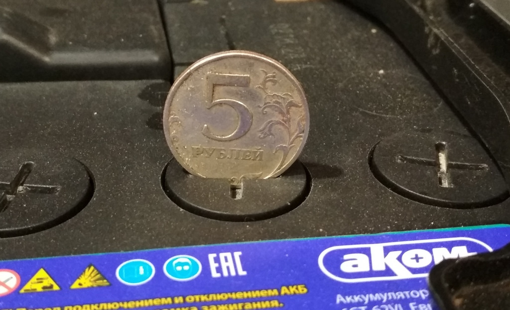

Откручивать пробки на АКОМЕ можно с её же помощью — она подходит под выемки в пробке.

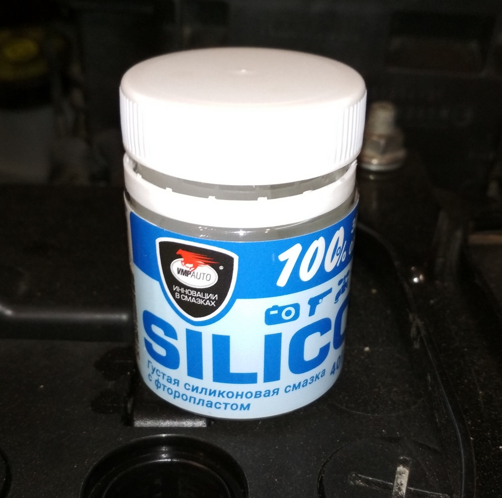

Для порядка, колечки смазал густой силиконовой смазкой.
Укладываем колечки в углубление и затягиваем пробки.

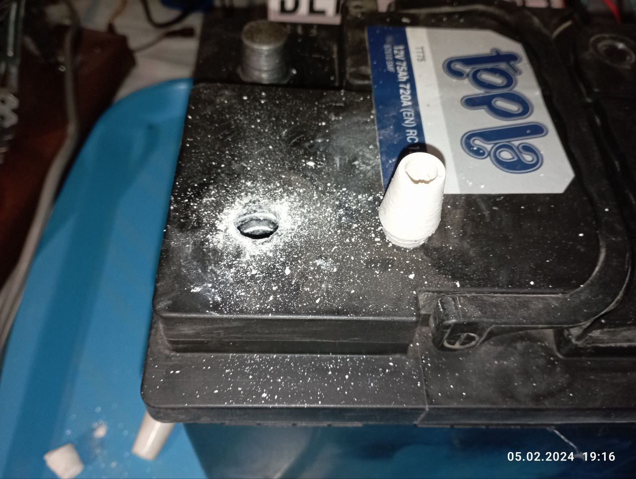

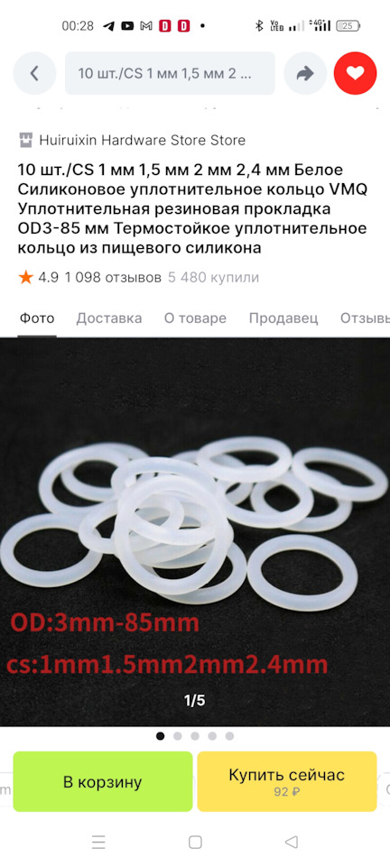

КОЛЕЧКИ ИЗ СИЛИКОНА СТАВИТЬ НЕ НУЖНО, как предупреждает Ztcore
Они рассыпаются в труху.
как и пробки из силикона, которые я опробывал.
По истечении месяца с момента доработки — аккумулятор сухой. Буду наблюдать далее.

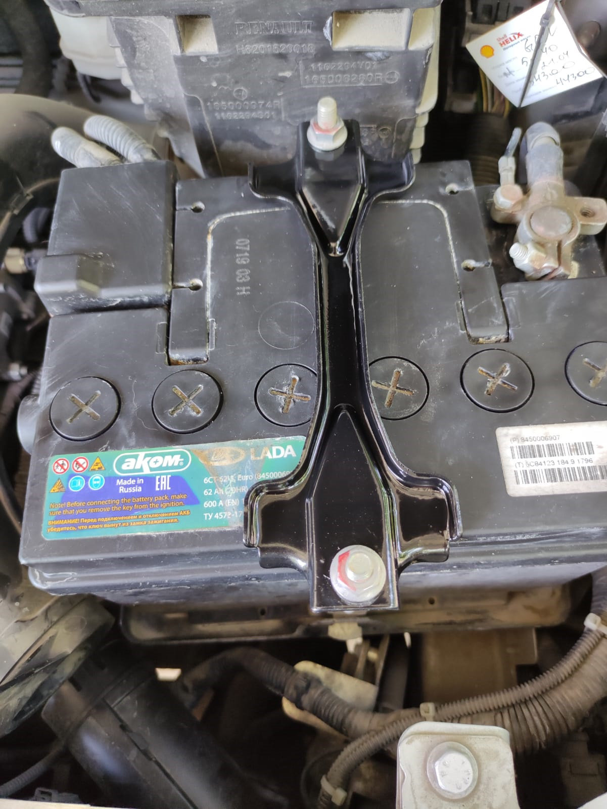

В результате доработки — пробки немного выступают над поверхностью корпуса аккумулятора.
Если используется старая планка, сваренная из 3-х элементов, то это не проблема, т.к. планка возвышается над пробками на достаточное расстояние.
Я же использовал новую планку крепления 21950370312200 и её пришлось слегка доработать, наклеив на скотч небольшие прокладки из гетинакса.

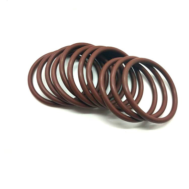

Как пишут добрые люди — использовать можно колечки из фторкаучука.

Дополняю свой отзыв, АКБ хватило на года два чистой работы и то же начал потеть.
Как в итоге он себя вёл? Помогло?
Да. Сухой до старости оставался.

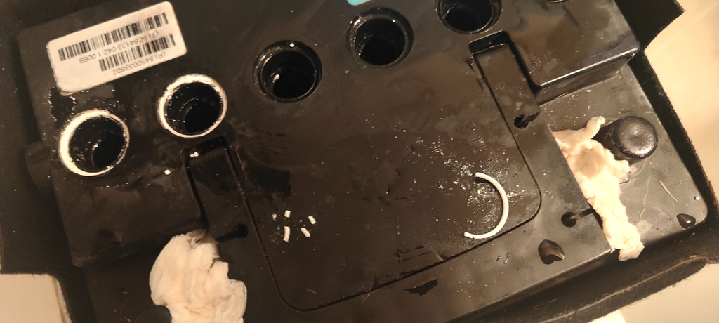

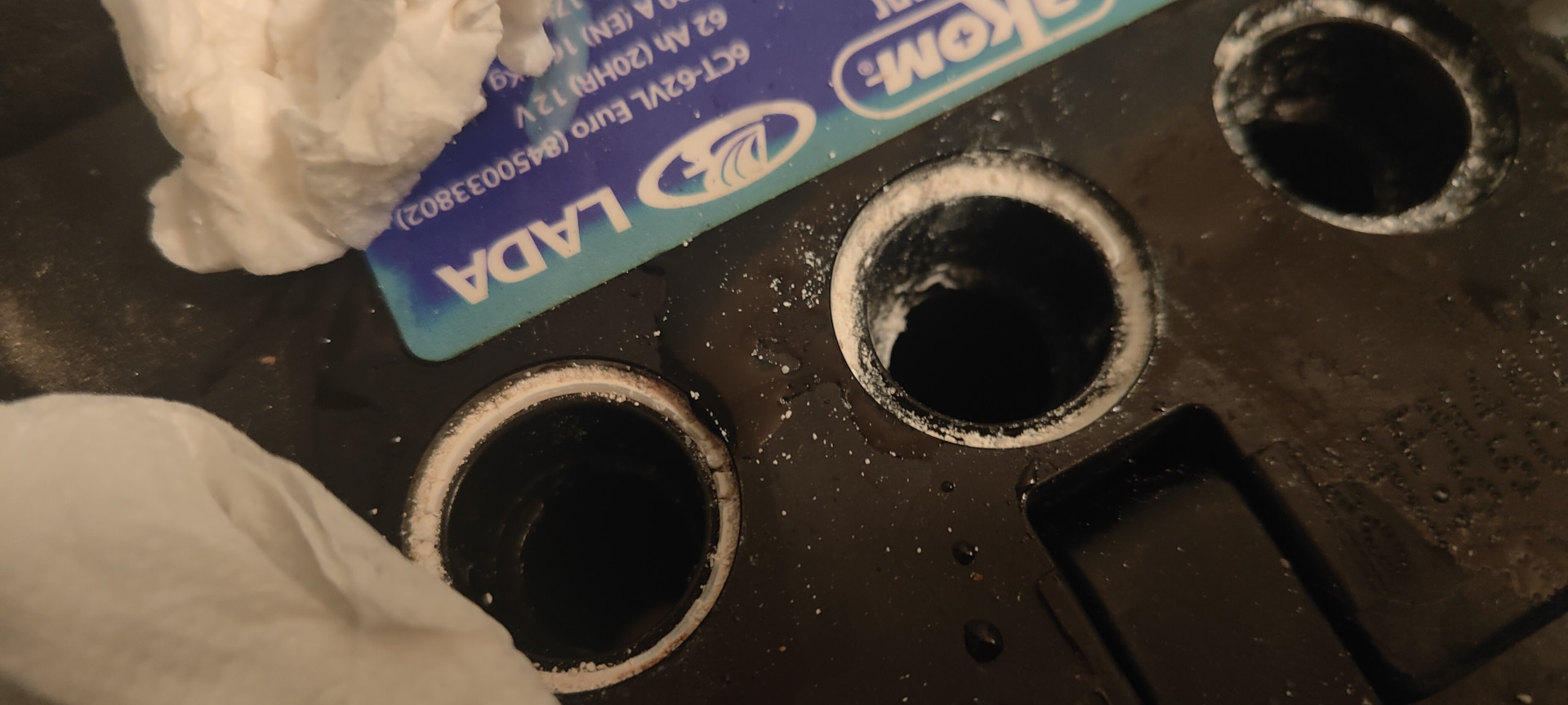

Ещё фото

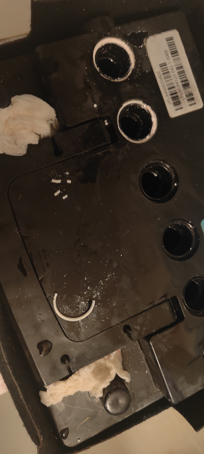

Силиконовые колечки которые съело
Автор силиконовые колечки не рекомендую. У меня их съело и они осыпались. Ставил в апреле, сейчас заглянул а там песок из их останков.
Спасибо! добавил в запись.

Тоже заморачивался, заказал эти кольца из Китая (соиликон). Но мне помогла простая подтяжка пробок пятирублевой монетой. И всё — целое лето и никакого запотевания больше нет. Кольца уже есть, но они как оказалось и не нужны.
Отлично! Мне подтяжка не помогла.

Тема с кольцами не вышла — не смог подобрать нужный диаметр. В итоге убрал и проездил ещё пол года так. Потом купил новый генератор и новый акб. Точно такой же аком и этот кстати не потеет. Возможно прошлый был с браком или пошёл из за постоянного недозаряда от умирающего генератора

Даже не знаю как сказать, у меня на гранте аком 62 уже скоро 7 лет, пока жив и никаких признаков близкой смерти. Заряжаю 3 раза в год, утечек нет, т.е. если с электрикой норма — сам аккумулятор живет долго. У меня начал потеть с год назад, теперь попробую кольца поставить.
Я подтянул все пробки. Все таки одна немного сопливит. Буду ставить кольцо

Там не нужно ТЯНУТЬ.
Закрутил до касания и ещё немного. Пластиковый корпус, ведь.

странно у меня машина куплена в мае там уже стояла такая планка крепления 21950370312200
По посадочному пробки тоненько простым литолом пройтись и нет проблемы, а то кольца искать да ещё смазка по конской цене.

Только колечки нужны не из магазина сантехники, а маслобензостойкие.
Я бы даже сказал кислото-щелочестойкие!
А испарения во время зарядки генератором куда выходить будут?
А разве кто-то закрыл отверстия? Или ты думаешь, что газы должны выходить вверх через неплотности в прилегании пробок?

Я этой смазкой silicot gel просто смазал пробки погуще и второй год ничего не потеет. Она такая густая, что никаких уплотнителей не надо.
Да, некоторые производители аккумуляторов советуют использовать консистентные смазки, но пробки могут быть разными по литью (с заусенцами, зазубринами, облоем), т.ч. я решил перебдеть.
Ну, сомнительная доработка…

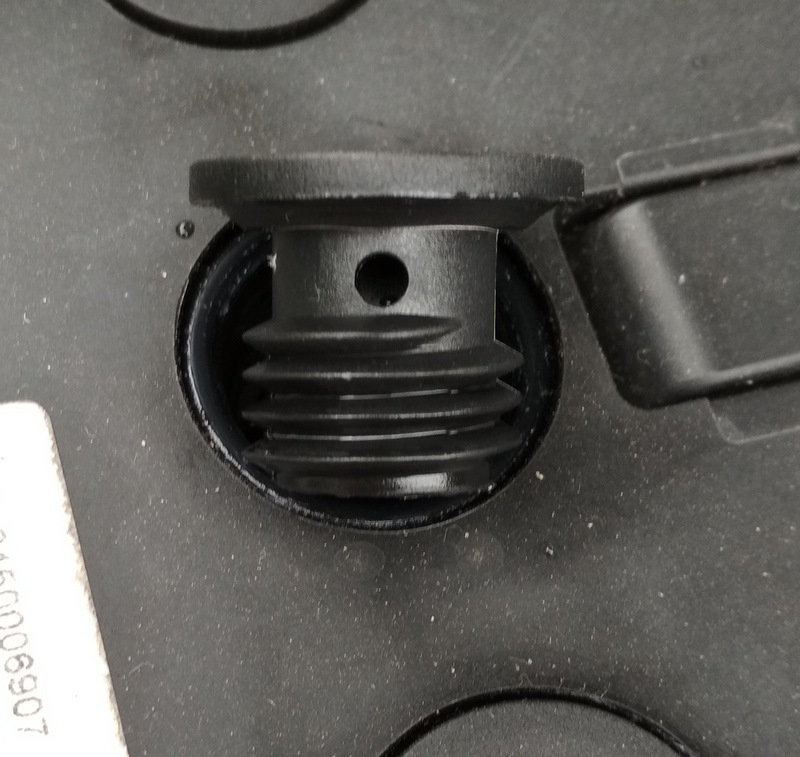

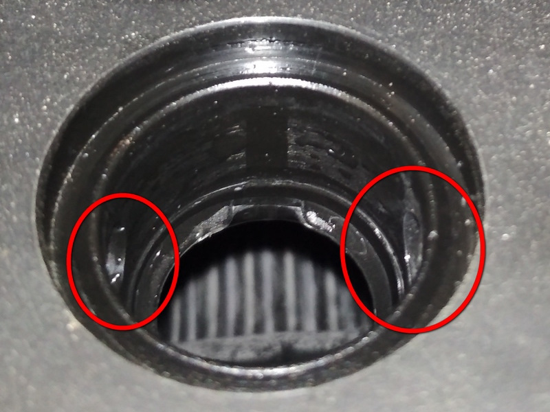

1. Потеет он не просто так.
2. Если посмотреть внимательно на пробки и на их посадочные, то можно увидеть отверстия. И сделаны они так, что когда все пробки закручены полностью, то отверстия на пробке и в посадке совпадают, образуя своеобразный канал, выводы которого присутствуют по бокам аккума. На некоторых батареях там еще трубка вставлена. Этот канал как раз для отвода испарений.
Соответственно если пробки не завернулись хотя бы на четверть оборота, то отверстия не совпали, и нет отведения газов от аккума…
Совершенно фиолетово, как закручена пробка.
Ни о каком совмещении отверстий не может быть и речи, т.к. там нет уплотнения и зазоры с палец.
Т.Ч. газы выйдут беспрепятственно при любом положении пробки.

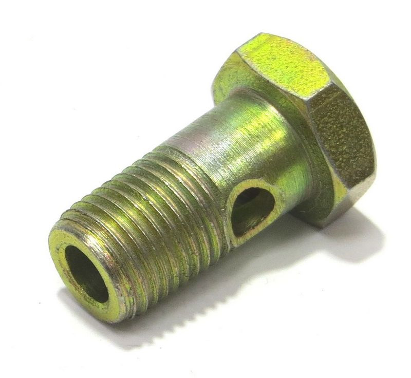

Тут используется точно-такой же принцип, как в соединении трубки с топливным фильтром с помощью полого болта, к примеру. Всё равно, как ты его закрутишь — газы через полость вокруг болта всегда выйдут в отверстие, даже если отверстие канала находится на противоположной стороне от отверстия в пробке.

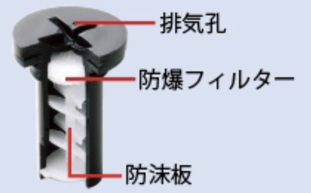

Для понимания вопроса взгляни на фото.
В японских АКБ вот такая "хитрая" пробка применяется.

Потеет он как раз от плохой герметичности пробок.
