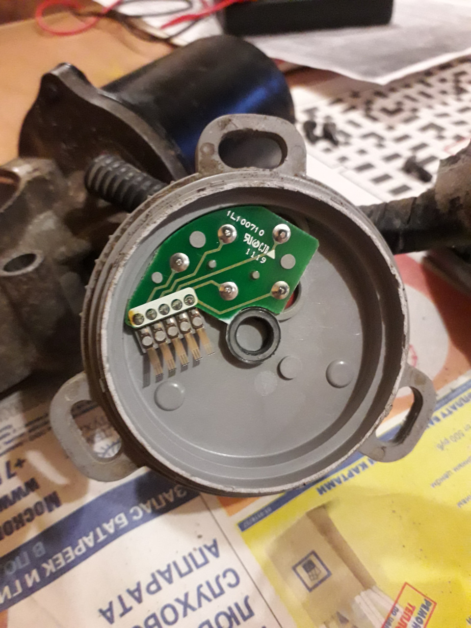

Перво-наперво проверяем концевик педали сцепления. Мне было проще его открутить и снятый прозвонить, чем заниматься прозвонкой в полусогнутом состоянии. Датчик сцепления оказался рабочим. Копаем дальше. Проверяем программатор.
Если вкратце: в режиме 2Н должны быть перемкнуты контакты 510, 506, 508. Когда нажимаем 4Н и задняя шайтанка (моторчик раздатки) провернулся в 4Н, должны быть перемкнуты 506, 508, 509. Если же моторчик не крутанул после нажатия 4Н, то данная проверка бесполезна. Итак, у меня оказалось, что в положении 4Н перемкнуты все лишь два контакта, вместо трех. Непорядок.
После этого в положении 4Н начали перемыкаться 3 нужных контакта, как и положено. Но! После 1-2 переключений третий контакт опять перестал контачить. Значит разбираем сам программатор.

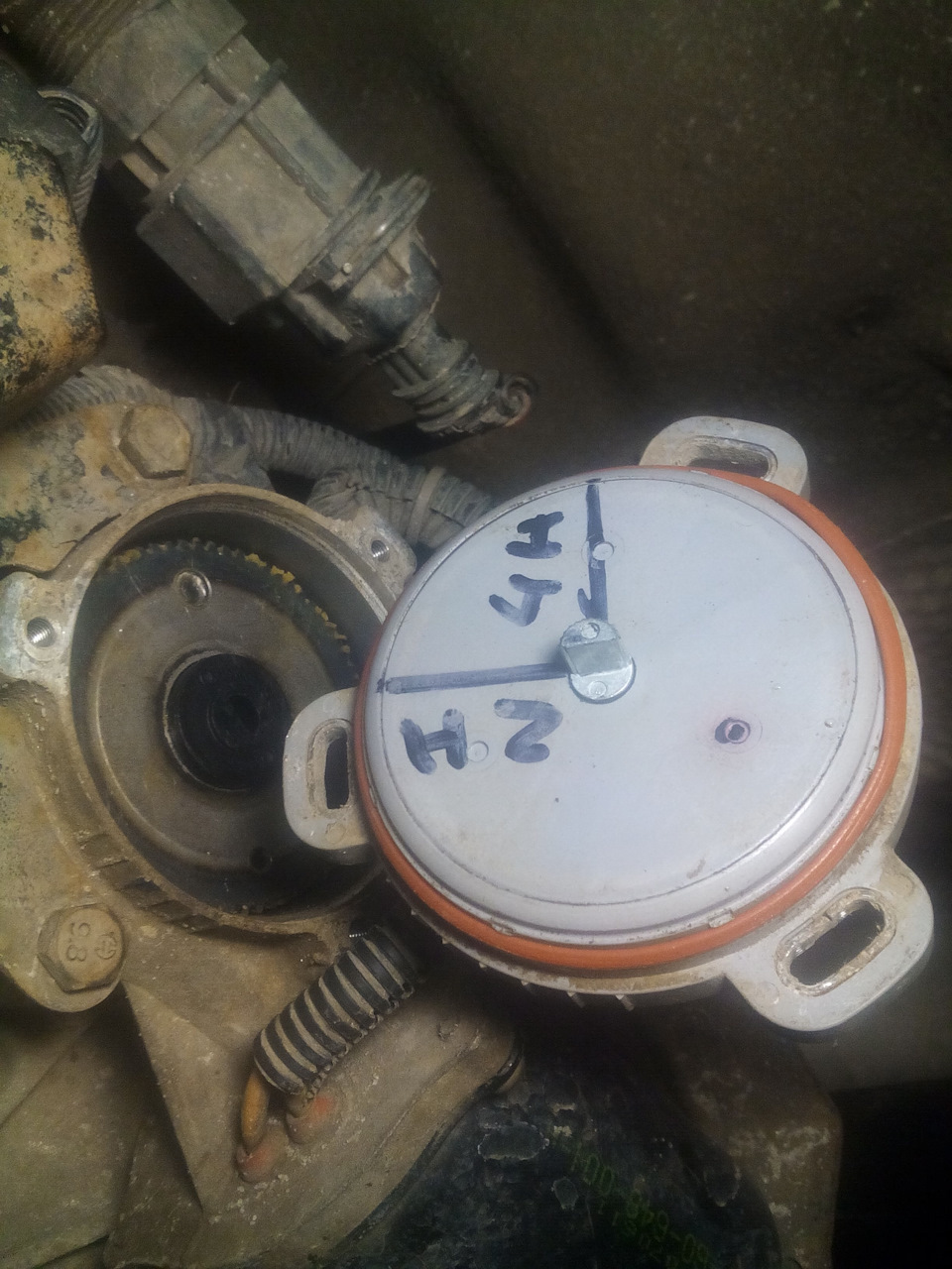

Перед снятием крышки желательно пометить все три части программатора: основание, крышку, центральный носик, чтоб потом собрать правильно и не думать почему теперь перемыкаются другие группы контактов.
Оказалось, что контактные площадки жуть какие черные, поэтому и не было контакта. Моем спиртом, ну и соответственно такие же черные лепестки, которые ездят по контактным площадкам надо тоже отмыть.
Собираем в обратном порядке. Устанавливаем. Проверяем как теперь перемыкаются контакты. В 4Н уверенно перемыкаются нужные контакты. Выжимаем сцепление (кстати на стоячей машине лучше переключать даже из 2Н в 4Н с выжатым сцеплением, бывает в раздатке немного подклинивает и не дает провернуться задней шайтанке) и пробуем включить 4Л, все включается. Теперь у нас есть понижайка.

Добрый день всём. Через диагност.разьем у меня идёт сигнал "111". Полный привод работает невнятно, то включается, то нет. Передний мост после включения сам с кнопки не выключается. Отключается только при выкл.зажигании. 4WD на панели мигает. Может л и это происходить от неправильно выставленного угла на программаторе РК. Включаю 4L понижайка недо включается. Голову сломал напрочь с этим вопросом. Шайтанка обе работают. Авто Ховер Н3 2,0, бензин.
на прогрограмматоре очень редко встречается такое. обычно если выставить в среднее положение- все работает. скорее всего где то контакт плохой. либо датчик раздатки барахлит.

Может подскажешь . у меня н5 2011г. Датчик скорости 320ом. Передняя шайтанка напрямую включается, а от кнопок — нет. Задняя шайтанка включается, во всее режимы. Проверил контакты на програматоре- замыкаются всех режимах, как на фотке.

Ох нелёгкая это работа из болота тащить бегемота))). Сам раз взялся знакомому на Ховере помочь с глюками полного привода, завис почти на неделю, оказалось болтался один из контактов в программаторе на раздатке и замыкал соседние вызывая разнообразные плавающие глюки.
