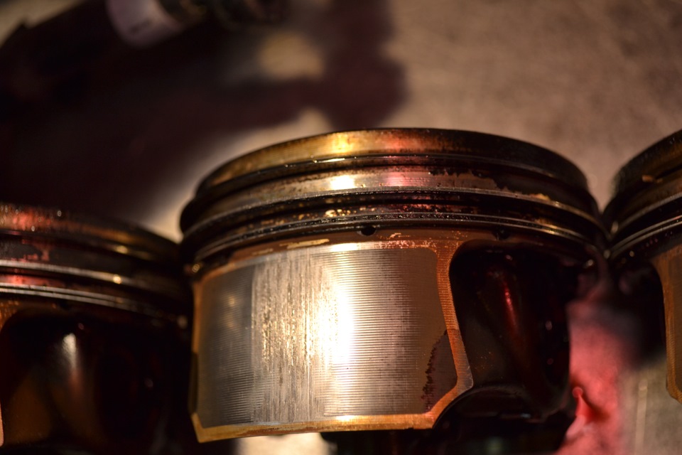

Первая запись в новом году и весьма печальная. При покупке автомобиля (пробег на момент покупки 120 тыс. км.), учитывая особенность наших моторов, расход масла в 1 литр более чем на 3000 км. меня не напрягал. Однако в последнее время, расход не дешевого Motul Specific 504.00-507.00 5W-30 увеличился до литра на 500 км. Пробег в личном пользовании составил 19 000 км. На днях отдал машину на вскрытие двигателя, в расчете отделаться малой кровью, будь то замена маслосъемных колпачков и раскоксовкой (маслоотдлитель уже менял), и уже в КРАААЙНЕМ случае заменой поршневой. Как показало вскрытие — а вот и ХРЕН!
Начну с того, что при разборе двигателя, в картере была найдена мелкая сетка (фильтр) – это говорит о том, что до моей покупки мотор уже вскрывали для каких то целей, о чем я не знал.

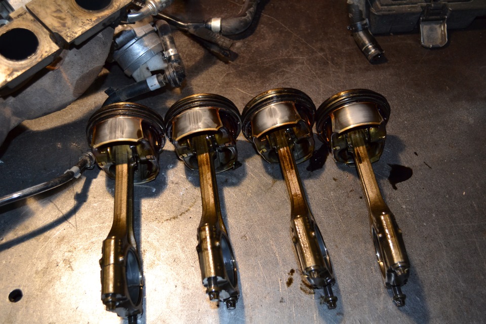

Куланц — тоже не мой случай ибо америкос. После разбора передо мной предстала ушатанная поршневая группа, с задирами на юбках поршней. Закоксованные маслосъемные кольца, по всей видимости уже давно не справлялись со своей задачей.
В принципе я морально готовился к замене ПГ, но в мои планы ни как не входил ремонт самого блока цилиндров.

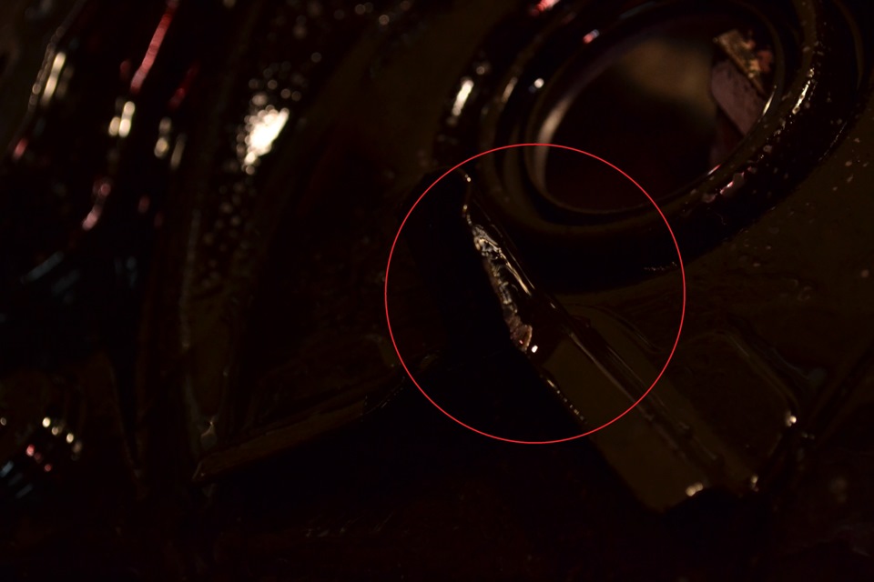

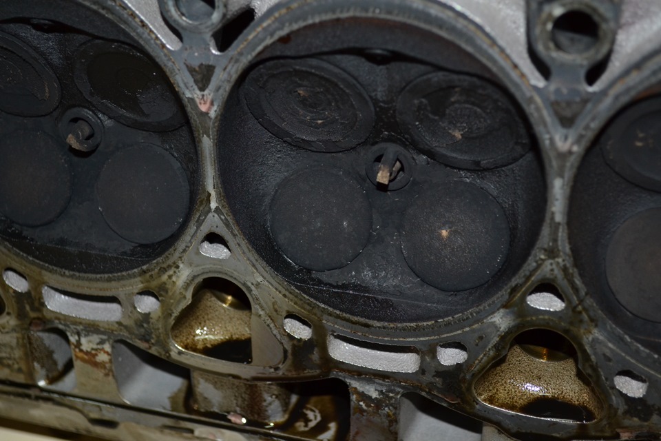

Второй и третий цилиндры с сильными задирами, через которые масло попадало в камеру сгорания. Это видно по загаженным маслом свечам и клапанам. Первый и четвертый цилиндры с незначительным задирами, свечи в этих цилиндрах песочного цвета, без явных признаков масла.

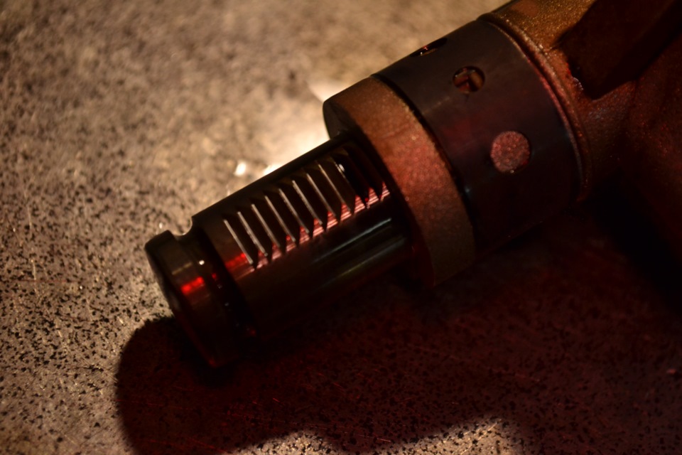

Смотрим дальше. Натяжитель цепи ГРМ в крайнем положении. Почему то думал, что в нем всего 9 зубьев, но на фото уже виден десятый.

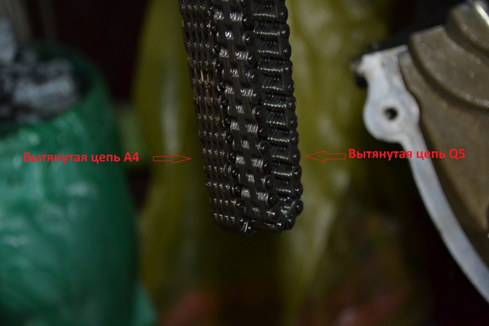

Цепь ГРМ вытянута настолько, что уже терла о крышку. Для сравнения, на Q5 с аналогичным мотором менялась растянутая цепь, как видно на фото, моя цепь вытянута еще больше. Перескок зубьев – это вопрос времени, со всеми вытекающими.

Цепь вообще не имеет отношения к капиталке. Вот если бы она порвалась или перескочила, тогда да. Но она была на грани. Причина — конструктивный просчет на заводе Ауди в поршневой группе.

натяжитель цепи каким образом можно посмотреть?
и вообще по регламенту к какому пробегу его должны проверить?
Насколько я знаю через окошко в крышке, посчитав количество зубьев. Либо через комп, но так якобы менее точно. Допустимую вытяжку не знаю, но она у меня была на лицо.

Только второй и третий цилиндры с такими задирами? это больше похоже на хон…
На фото же хорошо видно и хон и задиры. По остальным уже не помню, либо не было, либо едва заметные.

А причина задиров понятна?
Однозначного ответа я не получил. Где то читал, что на обедненной смеси мотор может перегреться. Когда была эпопея с рывками моего мотора, диагност сказал, что смесь обедненная.Тогда менял маслоотделитель. На Q5 лично видел закоксованное маслосъемное кольцо, которое вывернуло из седля поршня. Мои кольца, как видно то же загажены. Либо как вариант масло. Глянь пункт 3: bmwservice.livejournal.com/140950.html

Да, маслосъёмные кольца забиты полностью
Да, но не потеряли подвижность. Рядом стоял разобранный Q5, в нем маслосъемные кольца настолько закоксованны и не подвижны, что в итоге в итоге некоторые вывернуло из посадочного седла.
