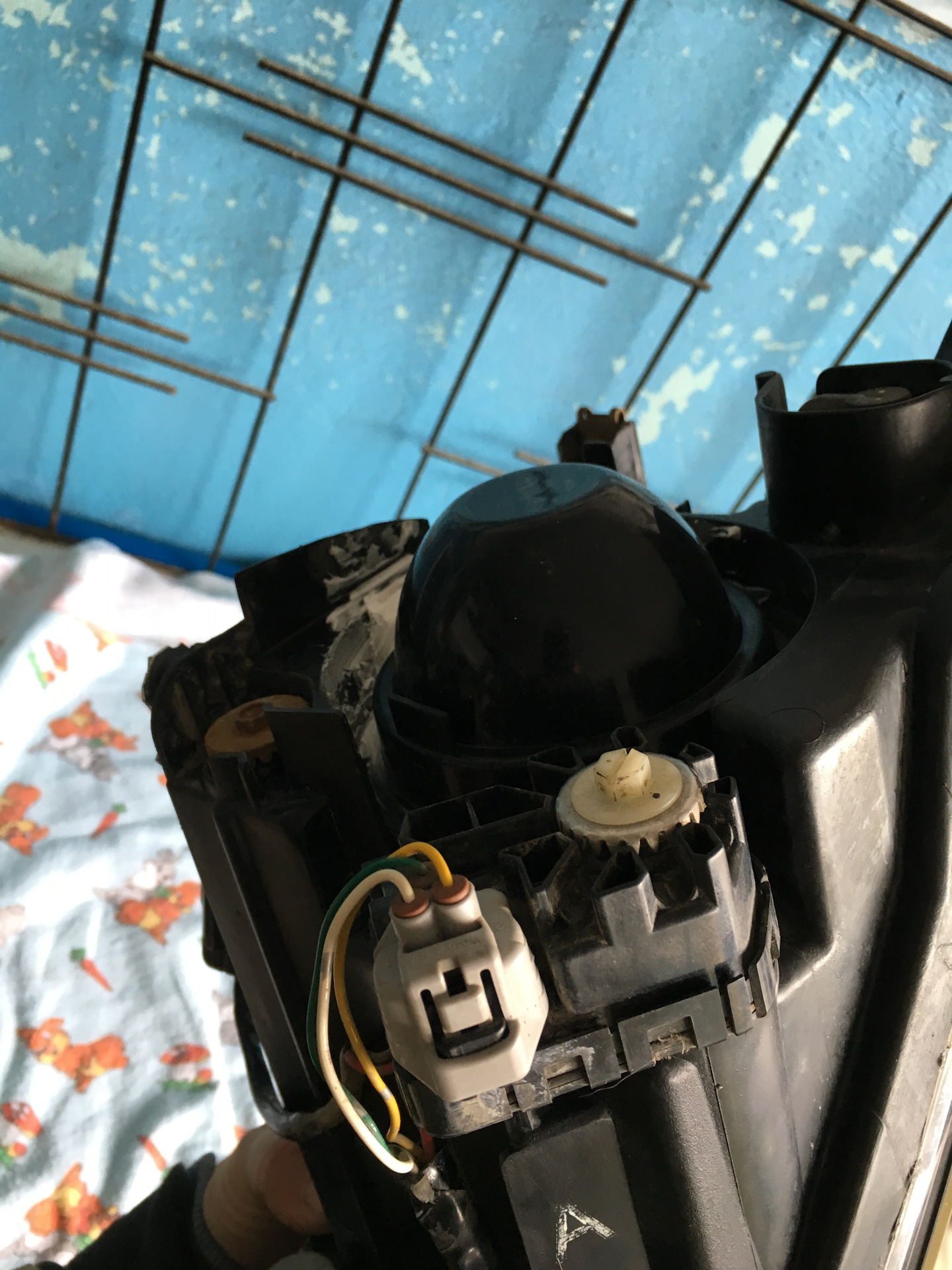

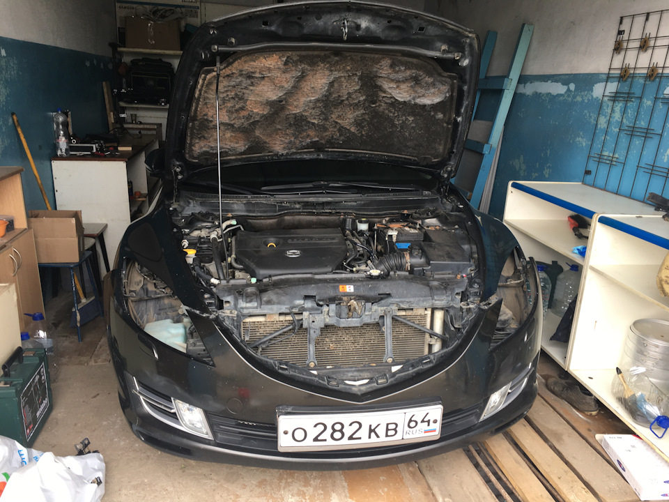

Делал все не спеша, управился за два неполных дня. Бампер не снимал целиком, отстегнул от подкрылков и снял решётку радиатора, открутил Фары и домой, мыть и разбирать! Грел феном, не спеша все получилось, снял линзы и понял почему не было света! Собрал все по инструкции
www.drive2.ru/b/508617587408503842/
Поставив линзы поехал снова в гараж где меня ждал безглазый пациент! Поставил Фары проверил горизонт, отрегулировал и снял для приклеивания стёкл! Грел так же феном, все склеил и собрал на место!

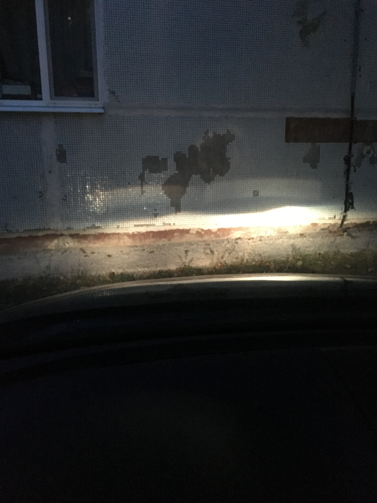

Результат просто космический, какой у меня был свет просто не передать, и на фото не мог сфоткать, но поверьте что он есть что нет разницы не было! Теперь все огонь! Я все вижу, а это радует! Остаётся ещё дхо запилить, есть мысли как и что, как реализую расскажу!

Приветствую, подскажи, ты горизонт выставлял, настраивал свет, корректировал? или как поставил, сразу все чётко было?🙄 просто сам собираюсь менять, вот и думаю, возникнут проблемы или нет🤔
Привет! Горизонт выставлял немного совсем доворотом линз, если не хватит то рассверлить нужно отверстия в переходной рамке, потом как горизонт вывел отрегулировал примерно по стене и все, сейчас нужно на стенд доехать проверить на всякий случай

Странные галочки от фар. Тоесть рисунок пучка странный. У меня рисунок пучка от каждой лампы в форме буквы Z
Так и есть, на фотке просто стена далеко около 8 метров, если ближе подъехать то две галочки, если дальше отъехать или на дороге они в одну ступеньку сливаются

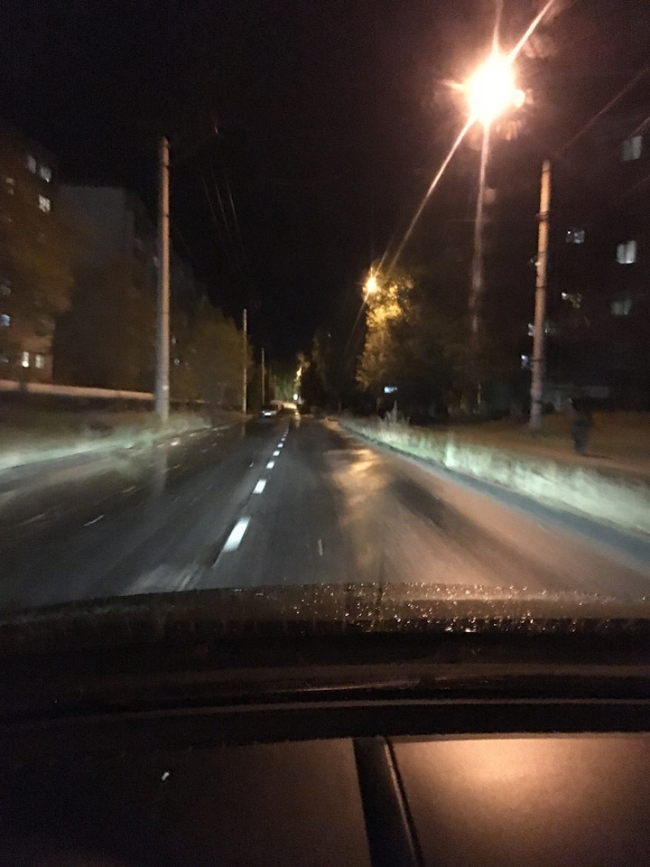

Свет на дороге давай, а не для диванных экспертов)
Обязательно сфоткаю и отпишу, ни куда ещё не выезжал чтобы оценить по полной

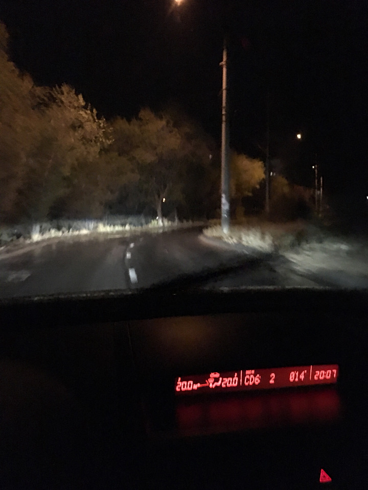

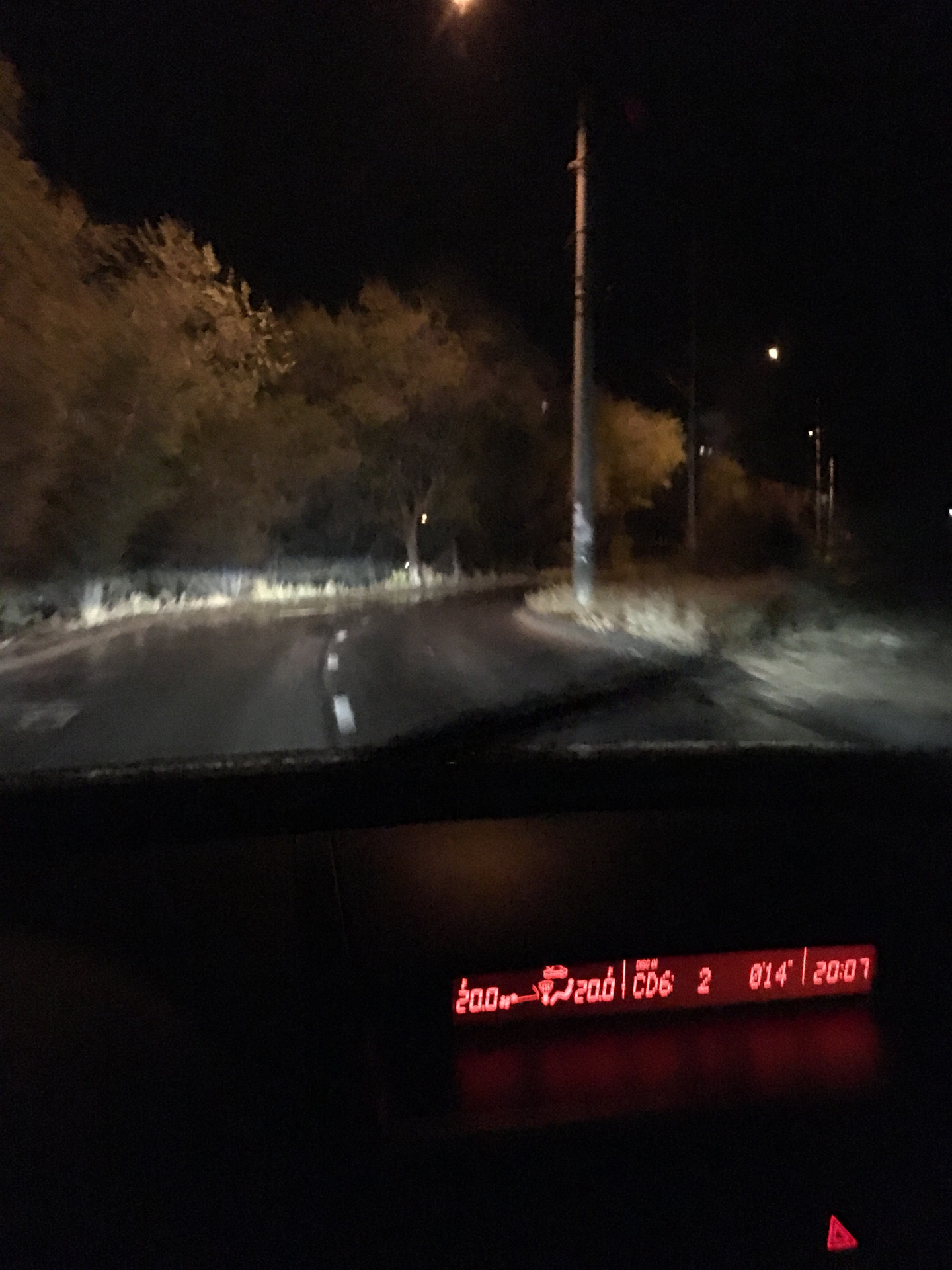

Фото на ходу, в дождь
Надо менять походу лампы)))
Кому ?) мне)))
Мне) у меня стоят 66240cbi, у них чисто белый свет) в дождь нифига не видно. А у тебя, судя по фото, все видно)
Все видно! На трассу все ни как не выеду, оценить по настоящему
