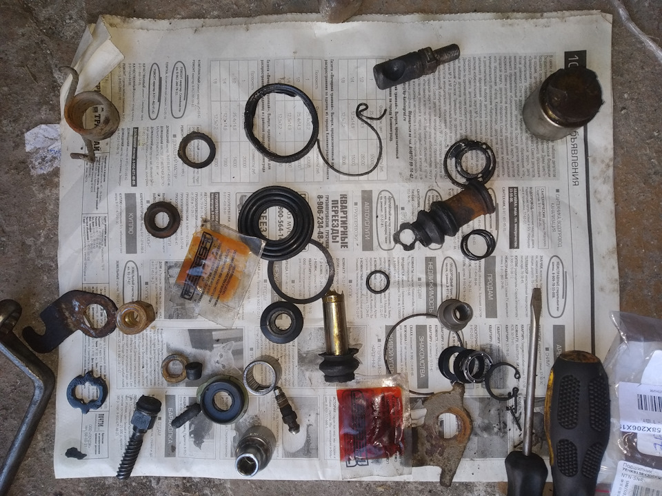

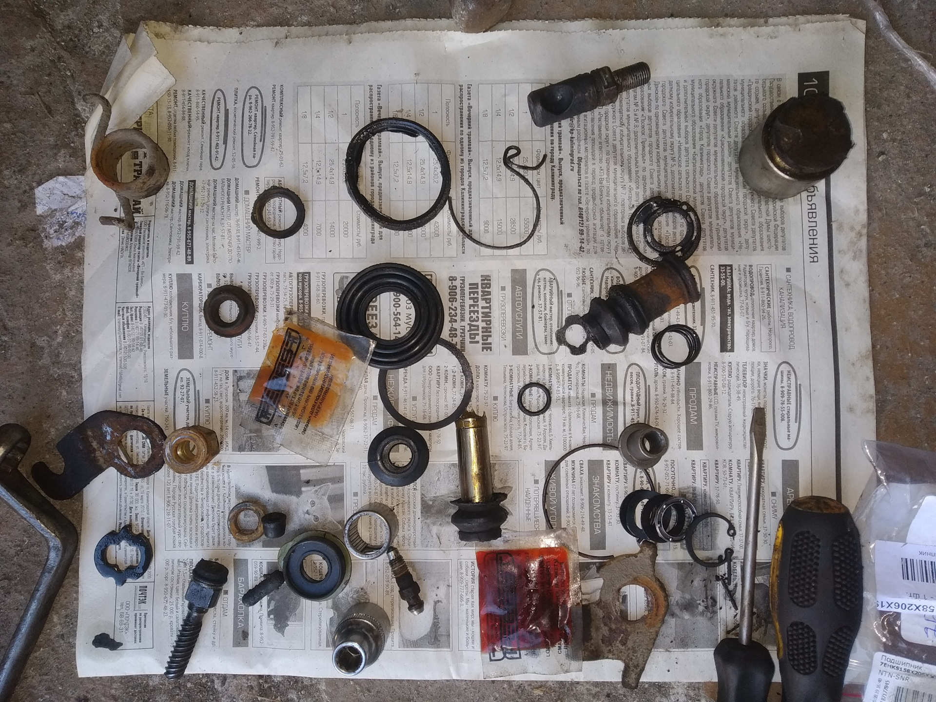

Разбирал в следующей последовательности:
тормозной шлаг;
трос ручника;
выкрутил одну направляющую суппорта(со стороны переда авто), понял суппорт и снял колодки, они пару лет назад менялись вместе с тормозными дисками;
снял сам суппорт;
снял пружину лапки ручника;
выкрутил поршень;
пыльник поршня не повредив было не реально(стопор пыльника вржавел в однородную массу);
Достал уплотнительное кольцо поршня;
Снял стопор с механизма автоматической компенсации износа колодок и вытащил его, поменяв уплотнительное кольцо;
снял лапку ручника.

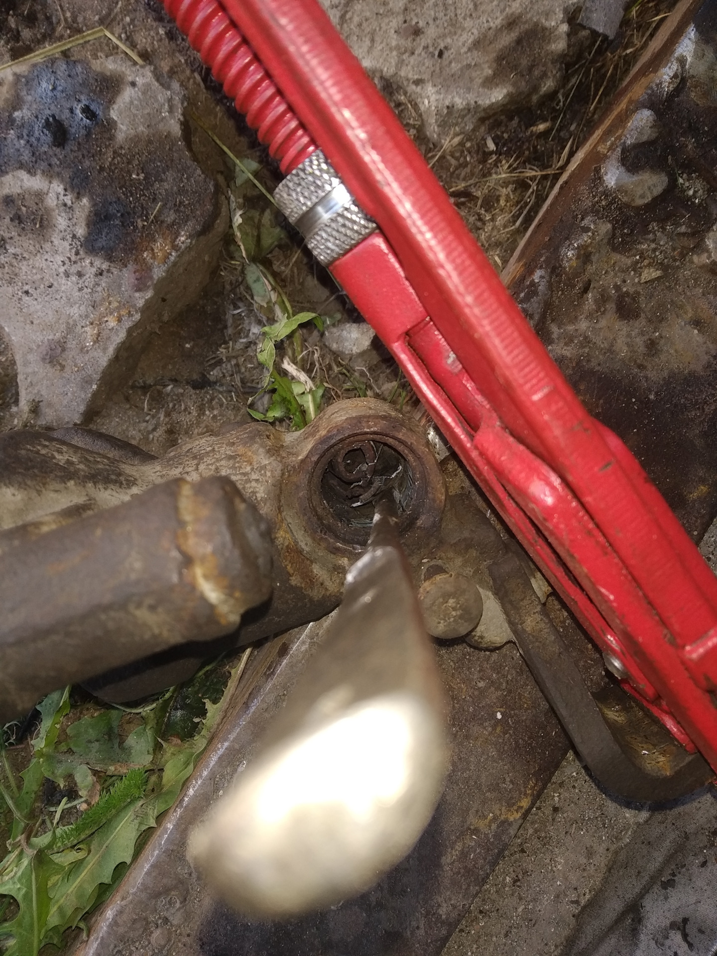

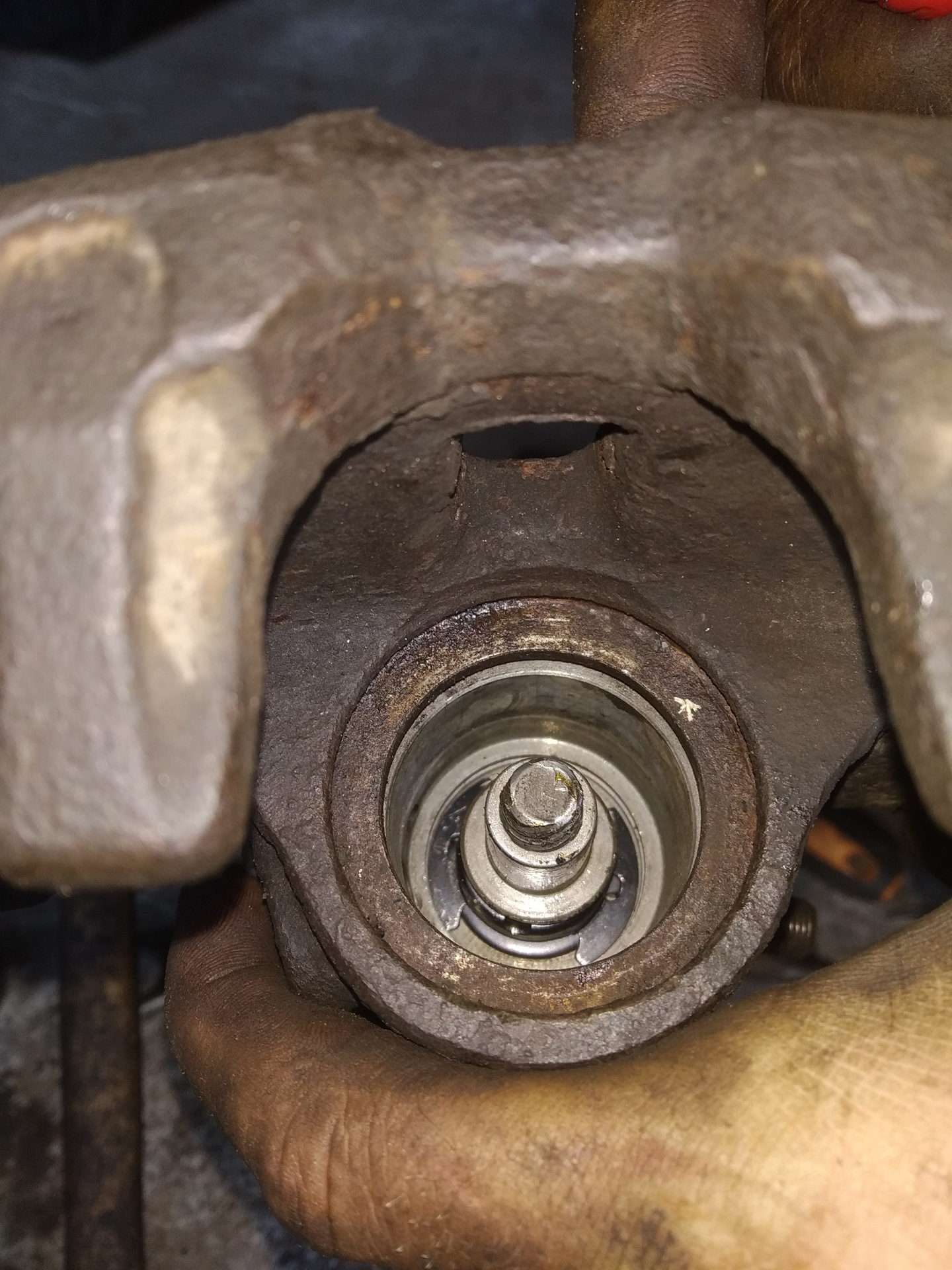

Механизм износа колодок очень неохотно выходил, выбивал его накрутив на него гайку со стороны поршня и одев на неё со стороны суппорта накидной ключ. Сняв сальник лапки ручника сначала подумал что там подшипника и не было, но потом покопавшись в той массе нашел иглу от подшипника и начал аккуратно выбивать его внешнюю обойму
"Запрессовал" подшипник молоточком поставил пыльник и от души нахерачил смазки.
Процесс сборки механизма автоматической компенсации износа колодок вызвал некоторое недоумение, поскольку нужно сжать пружину в цилиндре и поставить стопор, а места там капец как мало. Решение оказалось простым: пружину сжал гайкой, снятой с поршня.
