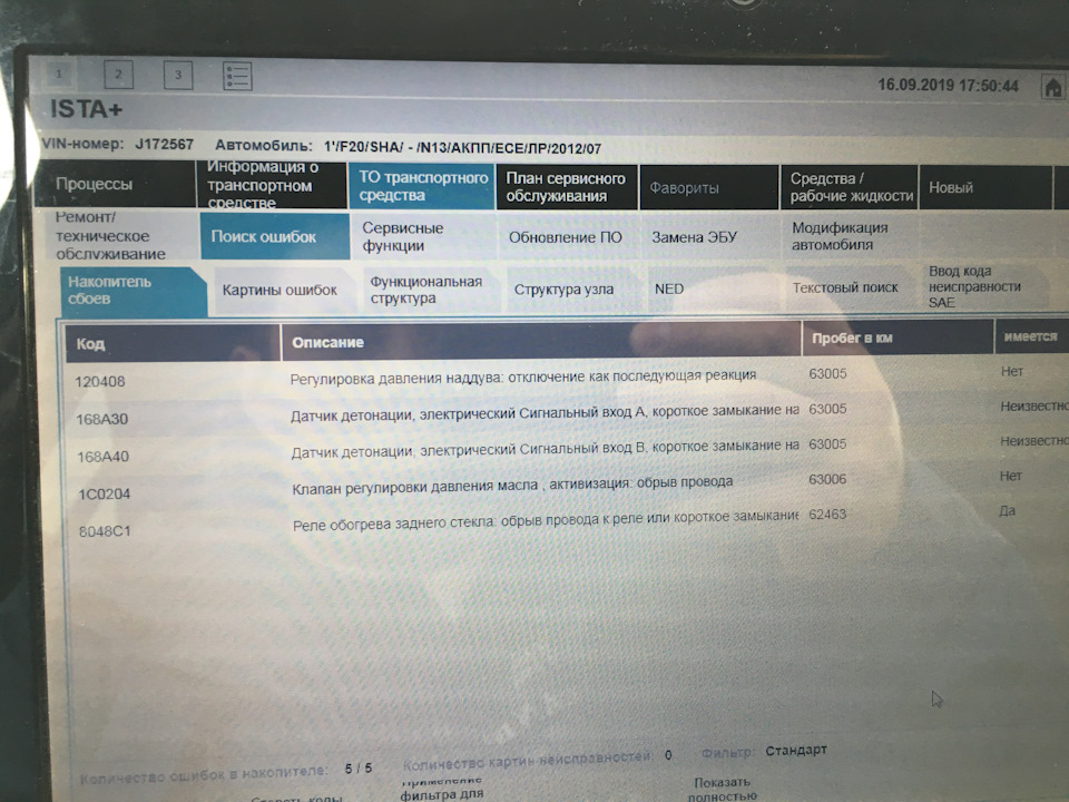

А если серьезно, то еще с момента покупки авто присутствовала ошибка 120408, которая говорит об отключении турбины, но эта ошибка лишь следствие каких-либо других ошибок. В первой части я гадал, что же это такое, ванос, катушки или еще что, но оказалась причина была в довольно редкой проблеме (я почти не нашел тем по двигателю N13 с такой проблемой, всего 2 или 3 темы).

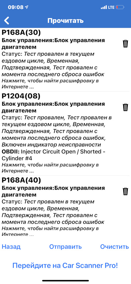

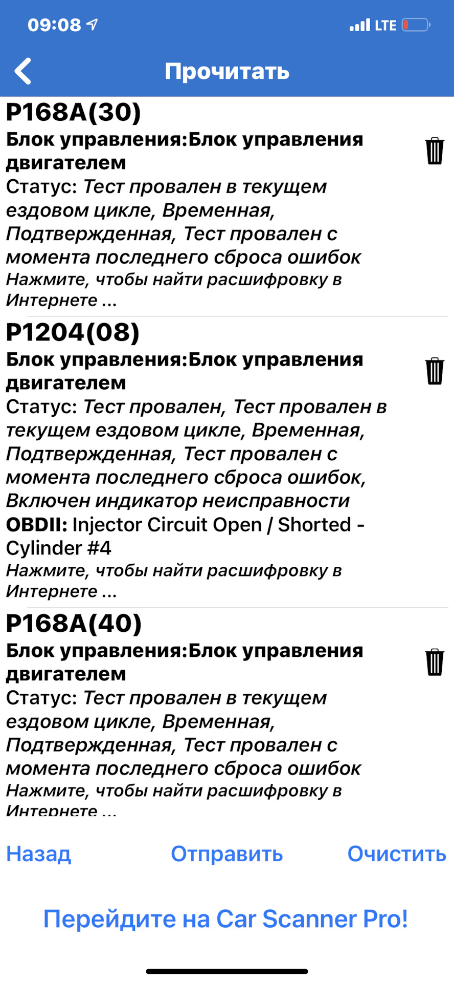

Первый раз ошибка вылетела, месяца 3 назад, тогда я прочитал лишь ее следствие и не мог понять что же было. Второй раз выскочила недели 3 назад и вот тут уже я прочитал рейном и увидел, что все банально и просто. А именно первоначальными были ошибки 168А30 и 168А40, ошибки по датчику детонации. Последний раз ошибка была пару дней назад, все та же. Закономерность одна, сырая погода, ночью до этого лили сильные дожди, что в первый раз, что во второй, что в третий. Почитав темы, которые смог найти, говорили о тех же симптомах и условиях. У меня проявлялось так, заводишь авто утром с холодным двигателем и сразу вылетает ошибка. Перезапуск не помогал. Необходимо было прогреть авто и только тогда при перезапуске авто все проходило.

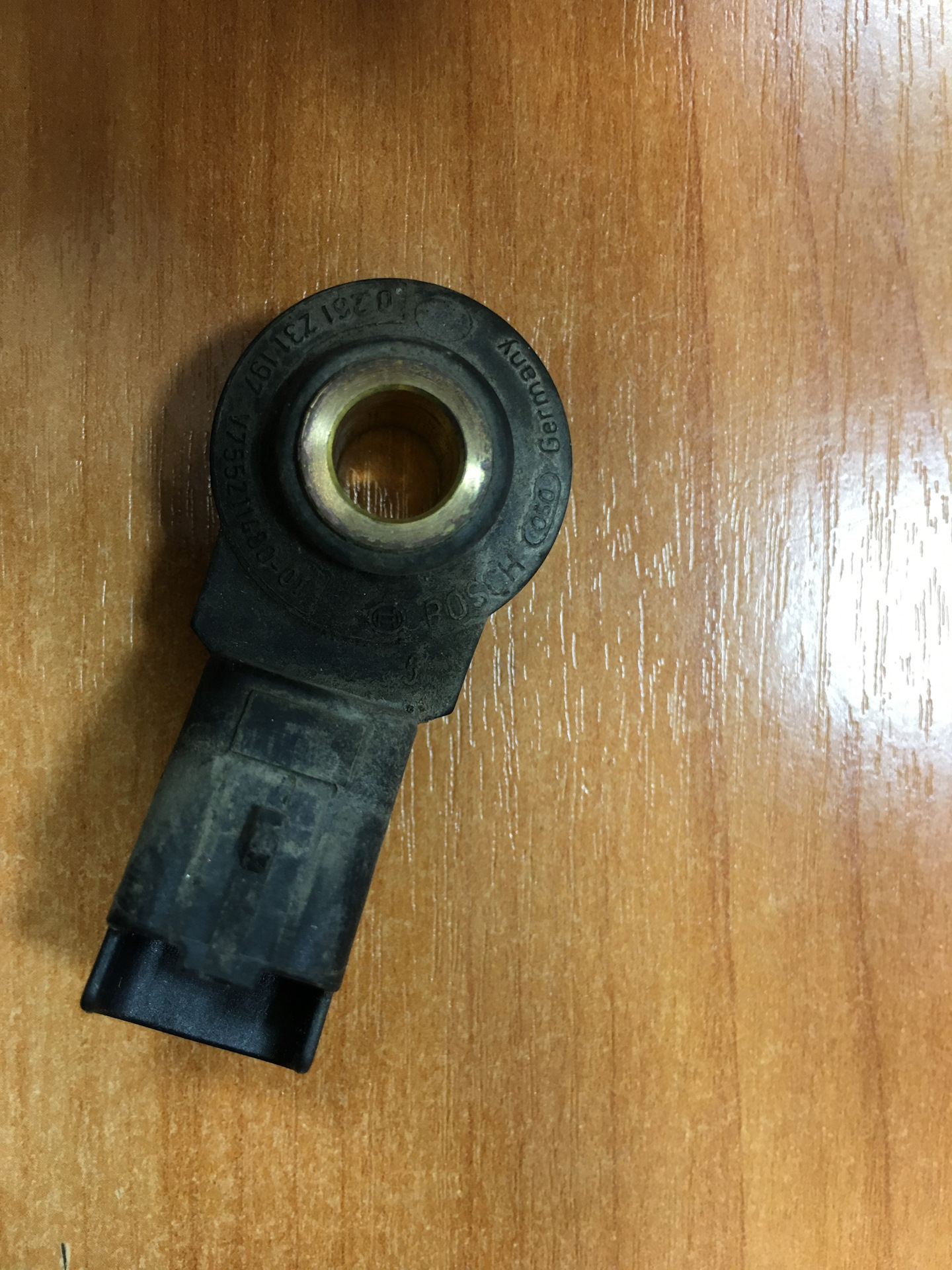

Ну раз ошибка ясна, как и ее причина, то идем в каталог и смотрим номер для заказа датчика детонации. Оригинальный номер 13 62 7 552 114, но цена у него 2000 рублей. Ну как-то дорого за простой датчик детонации. Можно заказать от пежо/ситроен, немного дешевле 1600-1700, номер не подскажу, мне предложили как альтернативу. Но я нашел фото этого датчика и на нем хорошо виден номер. Пробиваю по каталогу BOSCH 0261231197, а он стоит всего 800 рублей и ведь это оригинал. Заказал его.
Дело довольно простое и в то же время сложное. Сама замена по действиям довольно простая, как написано по тису, снять защиту, открутить болт крепления датчика, чуть выдвинуть и снять разъем, поставить новый и закрутить болт обратно, поставить защиту на место. Вроде, легко и просто, а вот и не совсем. У меня в гараже есть цокольный этаж, что очень облегчает ремонт авто. Снял защиту и полез искать датчик. Он виден, но дотянуться до него сложно, мешает рулевая рейка и подрамник. В общем дотянуться не смог, неудобно из-за высоты цокольного этажа. Собрал все обратно и поехал к другу на сервис. У него на подъемнике уже смогли дотянуться и заменить. Сам болт крепления фиксируется на резьбовом клею, сорвать вначале тяжело. Ключ нужен на 13. Снялся датчик легко, а защелкиваться новый долго не хотел. Но и тут все получилось. На все времени ушло минут 20-30.

Как итог. Если есть ошибка 120408, смотрите, что ей предшествовало, сама по себе она не возникает. Если есть ошибки 168А30 или 168А40 или такие же но с 1 на конце, это датчик детонации. Под замену.

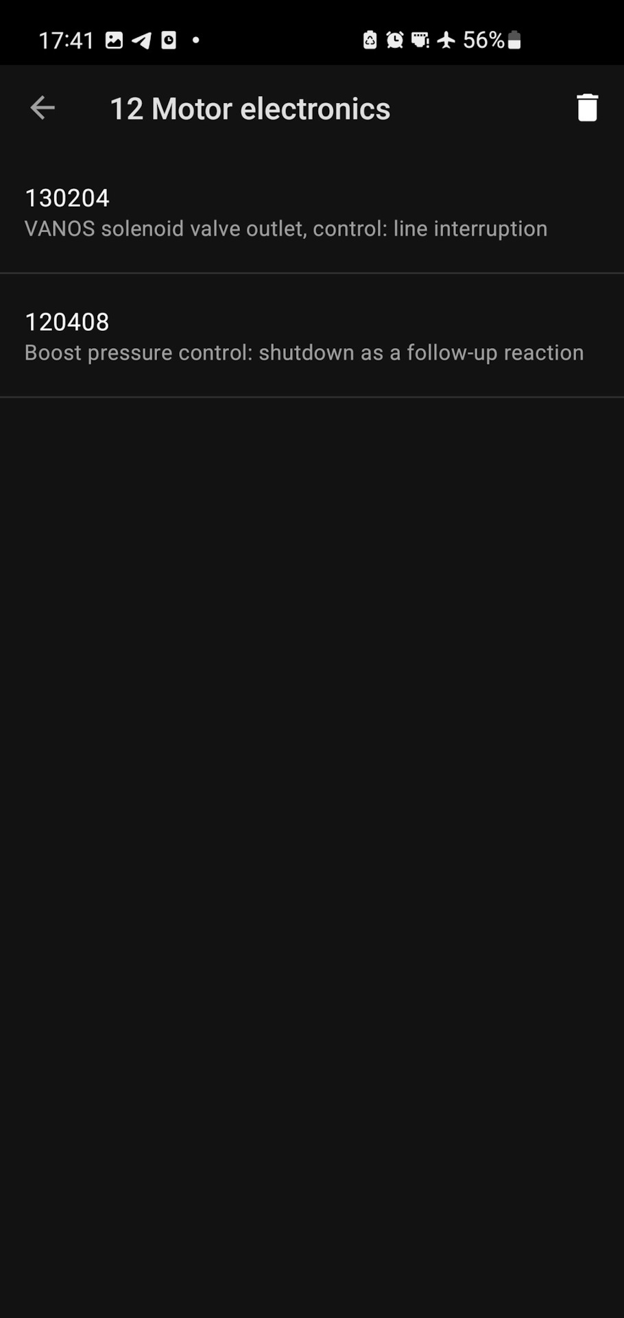

Так у вас то понятно в чем проблема, клапан ваноса
А можно поподробнее? Что б быть готовым к вердикту в сервисе
Так у вас ошибка клапана выноса, а ошибка отключения турбины она общая и всегда вылетает из-за чего-то
K0nstant1n
Электромагнитный клапан менять?
