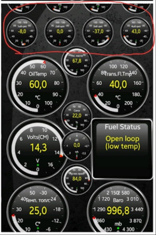

Ниже скриншоты рабочих столов программы Torque Pro

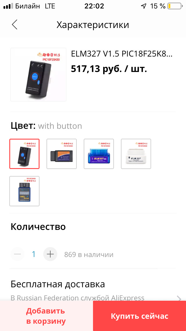

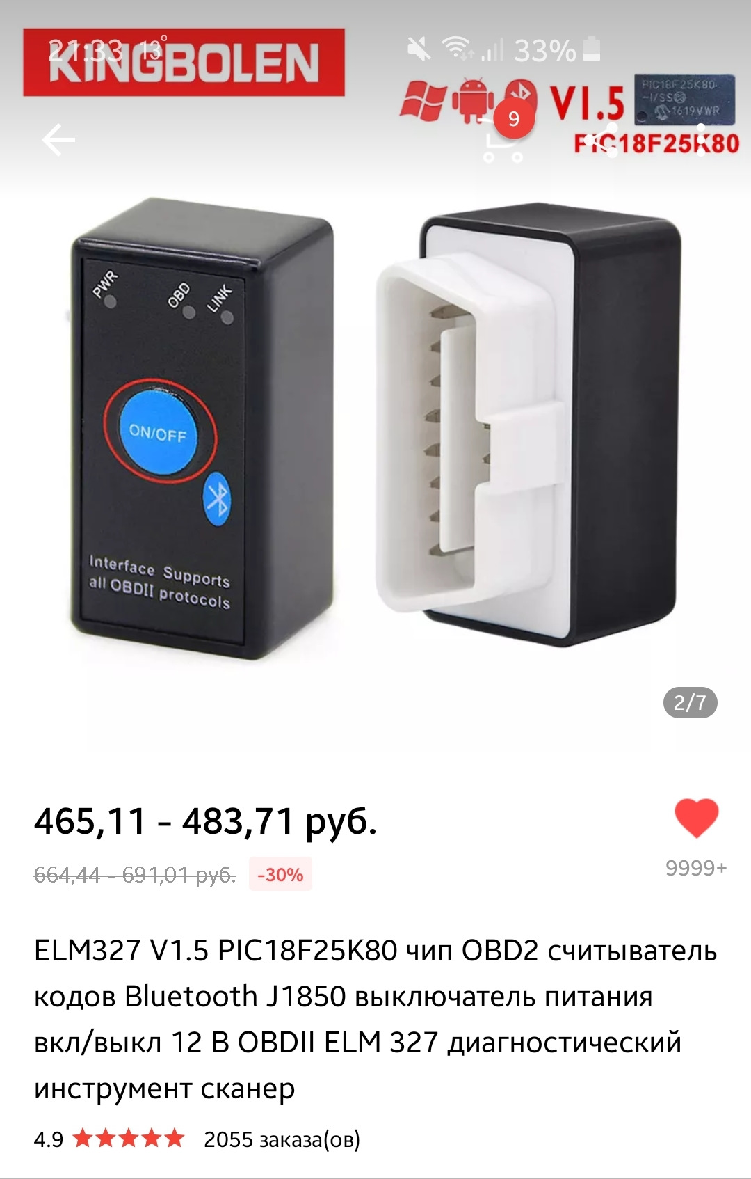

Адаптер рекомендуется использовать версии 1.5. У меня ELM327 V1.5 PIC18F25K80 чип OBD2 считыватель кодов Bluetooth J1850. Приобретен на Али за 367руб в 2016. Сейчс на 100р дороже стоит. Адаптер подключается к разъему диагностики автомобиля, который расположен слева под панелью над площадкой левой ноги.
Скрин адаптера

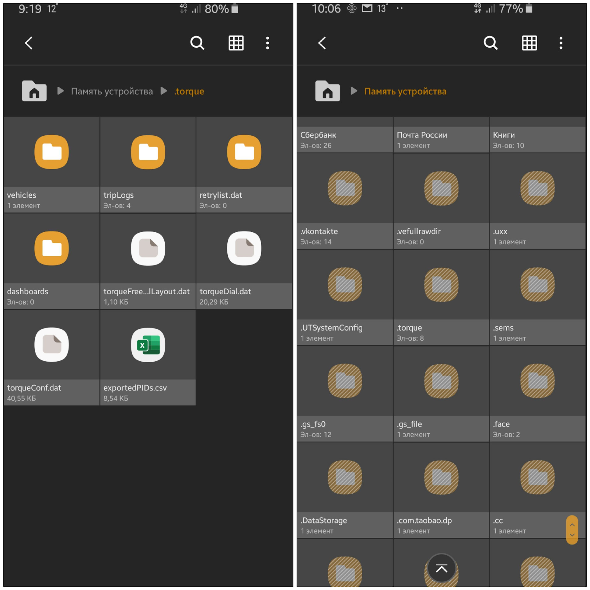

В общем, устанавливаем прогу. Далее, в папку .torque необходимо добавить два файла конфигурации, чтобы приборная панель выглядела как на скриншоте выше. Файлы доступны для скачивания из облака по ссылке внизу заметки. Большинство телефонов скрывают большую часть файлов в корне файловой системы и эту папку штатными файловыми менеджерами не видно. У меня в проводнике LG G6 и Samsung Galaxy S10e достаточно в настройках отображения поставить галочку "отображать скрытые файлы" и папка становится видимой.

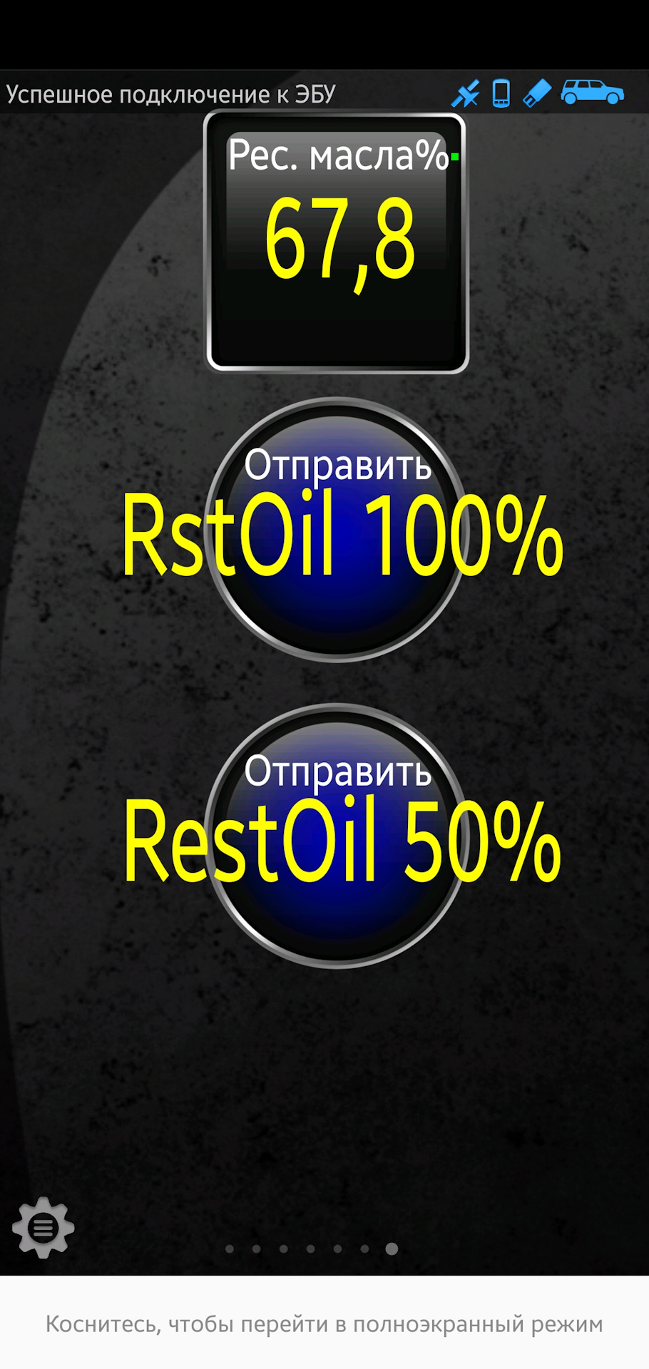

Копируем в нее два файла с расширением .dat, соглашаясь с заменой. Запускаем прогу. Если все сделано правильно, будут у вас рабочие панели, как на скриншоте.
Две большие синие кнопки "Отправить 100%" и "Отправить 50%" как раз для сброса сервисного интервала замены масла. 100% сбрасывает межсервисный на 0, а 50% — соответственно, на 50%

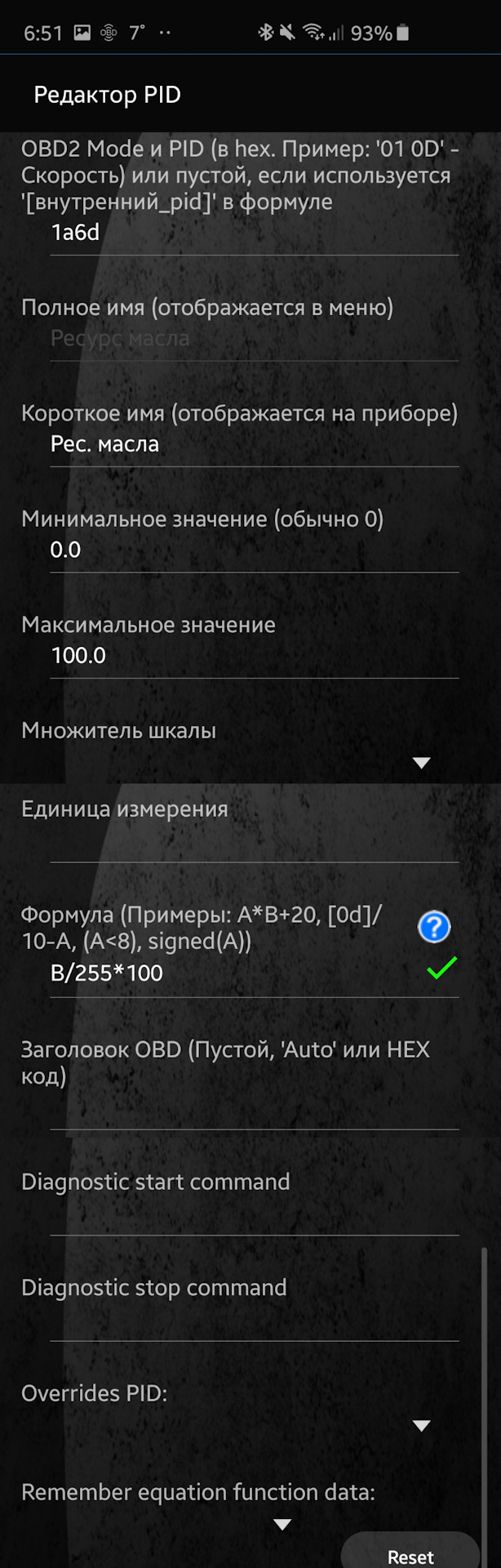

Для контроля можно разместить на этом же экране прибор "Ресурс масла %" PID: 1A6D.
Индикатор будет в % отображать текущий ресурс масла по методике GM. Учитывается количество пусков, общее количество моточасов и режим работы двигателя.
К примеру, у меня на пробеге 61 968 км после замены на 55 876км ресурс составил 67,8%. Т.е масло за 6000км масло сработалось на 2/3 по методике GM.

3. ELM327 V1.5 PIC18F25K80 чип OBD2 на Али

Добавил 2 прибора по формулам из этого БЖ www.drive2.ru/l/478994270255055354/
PID=1A6D
1.формула: А/256*100
2.формула: B/255*100
Значения в процентах разные получаются. Интересно какая формула более точная?

Через стандартный GMовский набор пидов в Torque, ресурс масла показывает 22119f пид.
У меня значение ресурса 67.8% получено через PID: 1A6D.
