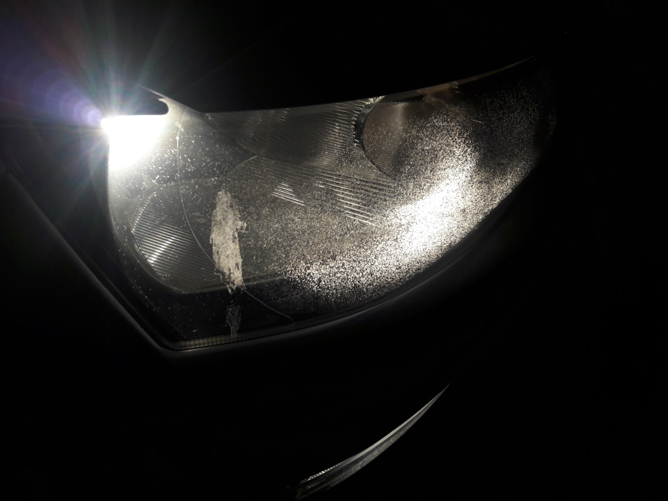

Привет всем. Про пузыри мне понятно, видимо кто-то не правильно полировал фары и перегрел их, а может и пластик такой, что за 4 года эксплуатации авто(84 000 пробега) так ушатался. Но мне не понятно, откуда этот отвратительный потёк(? плевок в душу))) на внутренней стороне стекла фары. В общем, днём вид у фар достойный. Но ночью вот такая ерунда, что на фото!( Завра попробую засунуть проволку через отверстие лампы ближнего с влажным тампоном. Попытаюсь вытереть потёк. А если не получится, то наверное буду покупать одну новую фару, а может сразу две. Только вот не знаю стоит ли смотреть в сторону производителя фар TYC? Они в 2 раза дешевле чем Vag.

Для 5 летних стекол вполне обычное состояние, это не от пробега зависит, а от того как часто горел свет в фарах, состояние рефлекторов какое?
Отдать толковым людям по установке линз, полировке и т.д. Они свое дело знают, и снимут на раз эти стекла
Но заранее купить новые стекла нааерное?)
Думаю надо ехать и разговаривать. Они же просто так ответственность не возьмут на себя)) Если конечно не на гаражах делать
Подтек мог появится из-за галогенки повышенной мощности. Трещины тоже из-за этого появляются.
Полностью согласен, был горький опыт на реношке, поставил посильнее лампочки, освешения больше не получил, зато геморроя было много! И стали фары такими же как здесь на фото.
Стекла меняются, в продаже их полно. Много возни будет со снятием старого. Но его можно не жалеть, все равно в помойку.
То есть моловероятно что подтёк можно отмыть? Что посоветуете? Заморочиться и поменять стекло или потратить меньше времени и больше денег и купить новые?
Я себе собираюсь менять. Буду возиться сам с новыми стеклами. Если есть деньги, лучше новые фары купить. Подтек на фото не вижу, но на своей бывшей бмв убрать его не смог. Это физическое подплавление пластика, с деформацией участка поверхности.

Я не эксперт, но вроде стекла можно снять с герметика, помыть и приклеить обратно. Будет дешевле чем новые фары покупать.
На многих машинах старого образца можно было. Но на рапиде 14 года боюсь эксперементировать
А че бояться если все равно новую собрался покупать?)
straikusha
в этих фарах не герметик, а что то типо резины. они так называемые не разборные.
Хреново( вся конструкция фары целая и только из за "уставшего" стекла менять целую фару как-то вообще … слов не могу подобрать
