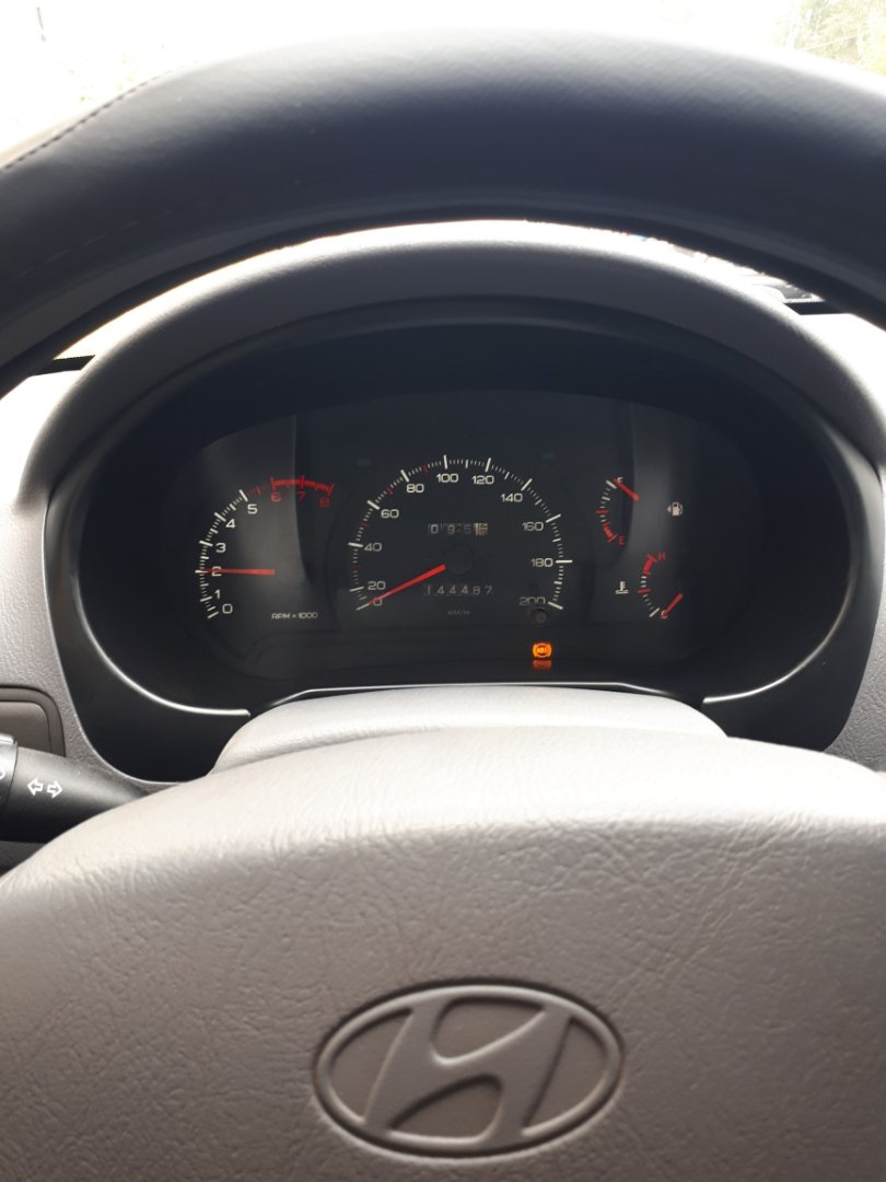

В общем заказал в контакте себе в акцентик LED платы в подсветку приборной панели и блока печки.
Заказывал у vk.com/light_car
Приобритаю там уже не первый раз. Качество просто на высшем уровне!

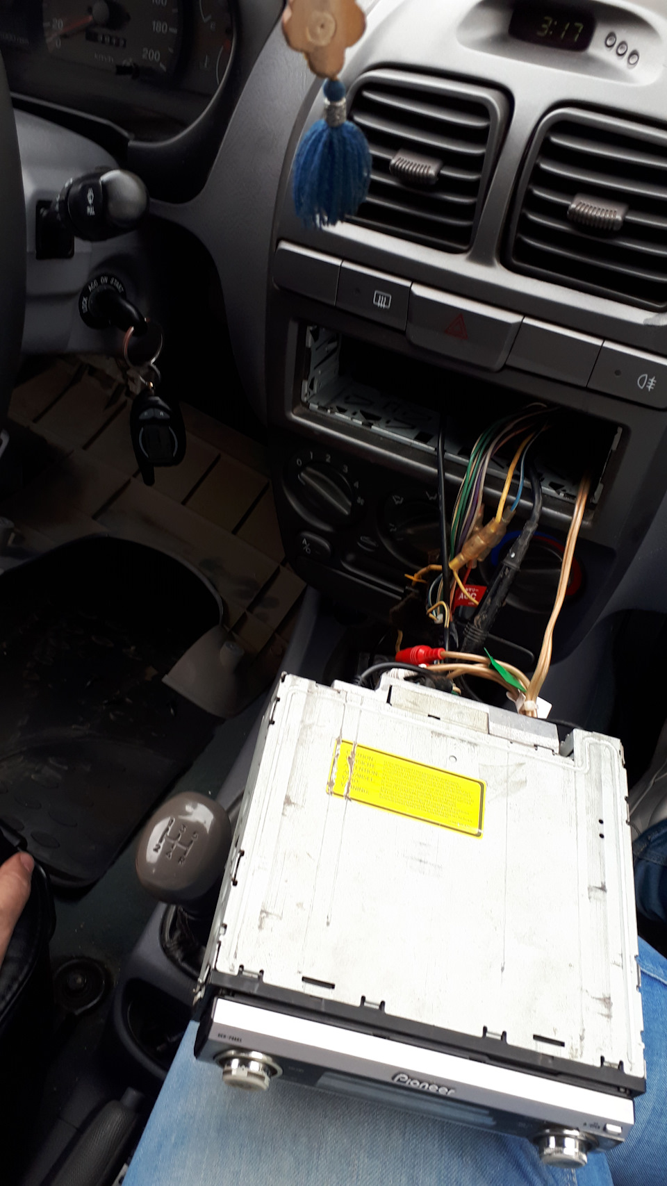

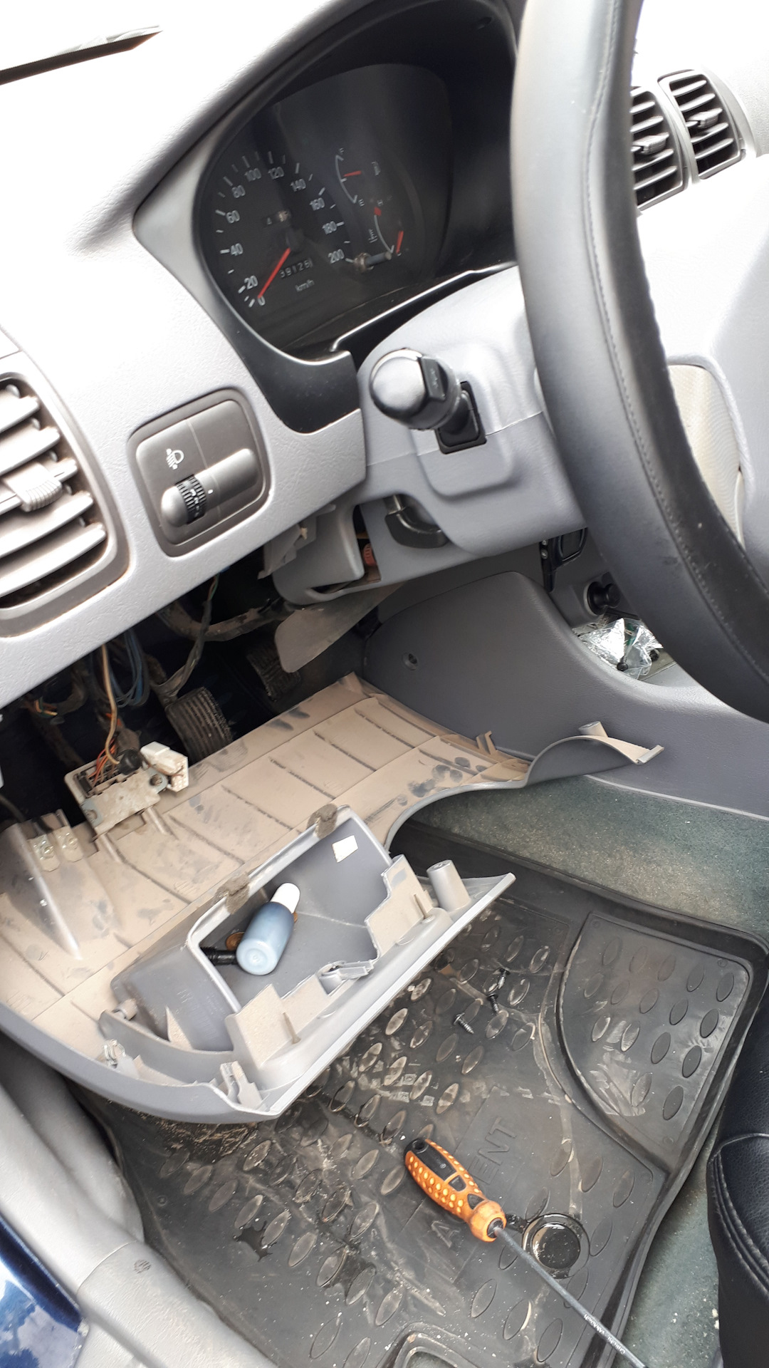

Сначала снимаем приборную панель, я думаю все знаю как она снимается и обьяснять тут нечего. Если же не понятно то нужно опустить руль с нижнее положение и открутить 2 бллта сверху приборки и вынуть накладку на себя. И дльше увидите 4 самореза которые держат при борку и все))

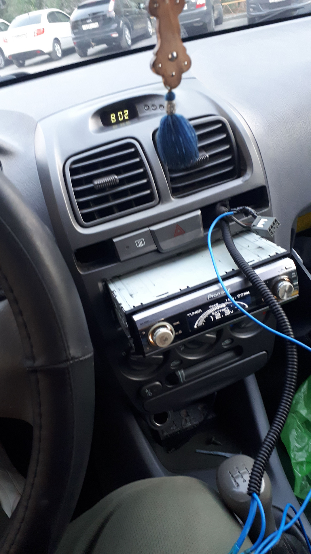

Также снимаем центальную бороду
— вынимаем мафон
— за подстаканниками выкручиваем 2 болта
— за бордачком скидывает трос от рецеркуляции воздуха
— в ногах водителя скидывает еще 2 тросика.( запомните какой откуда).
И все потихоньку бороду тянем на себя
— отсоелиняем кнопки и часы.
И борода у вас в руках.

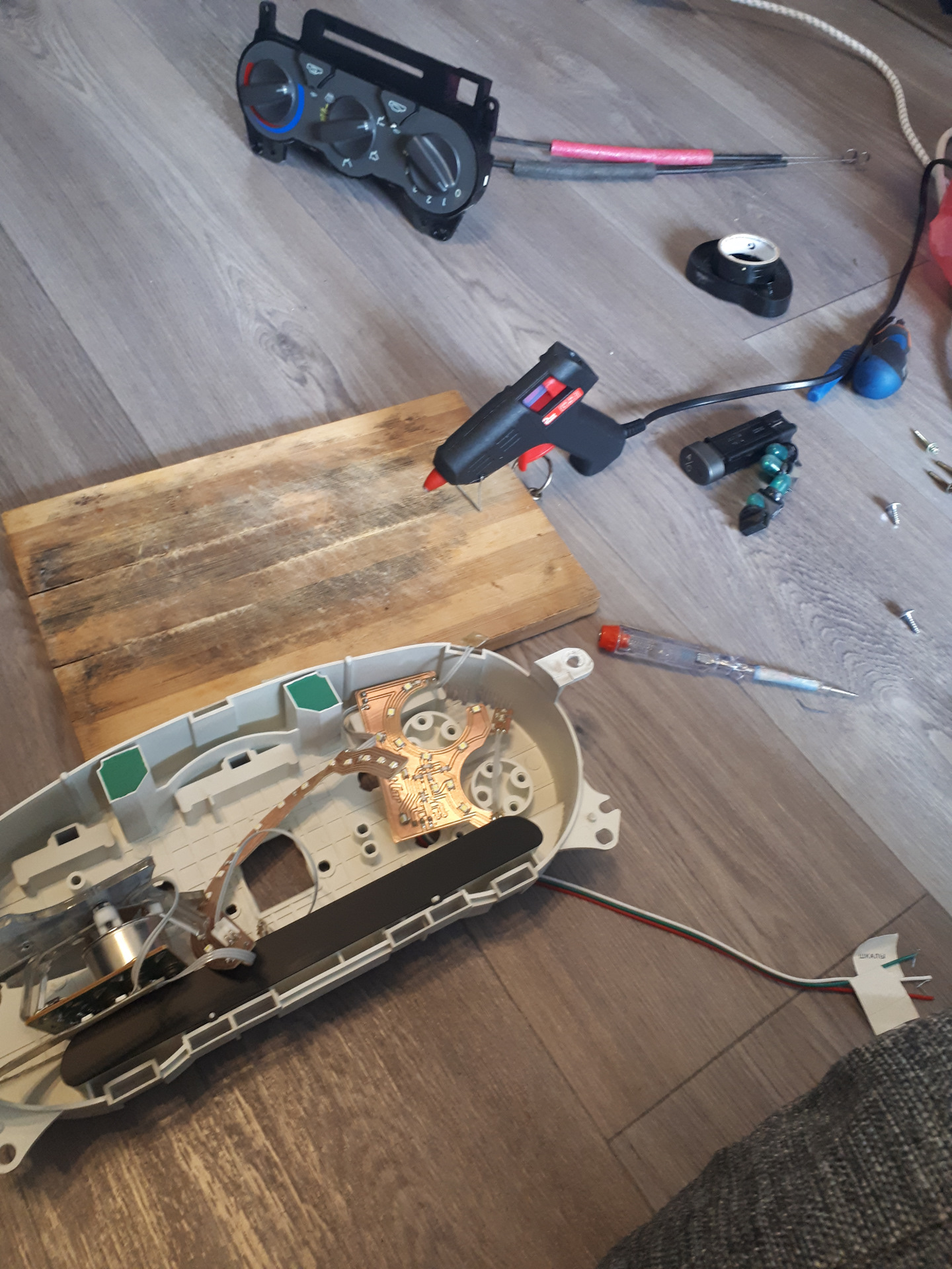

После все это дело несем домой и разбираем приборку.
Дальше начинается, самое интересное)

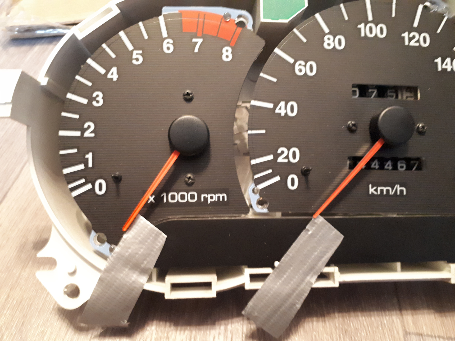

Нужно снять стрелки.
Посмотрев как это делают взял 2 одинаковых ножа и начал снимать по одной аккуратно.
— стрелку температуры и бензина можно не запоминать где они были( потом скажу что сними делать).
— стрелки спидометра и тахометра нужно обязательно запомнить(
Для этого стрелку преподнимаем и перекидываем через ограничитель и ждем когда она остановится в состоянии полного покоя и отмечаем.
Стрелку спидометра снял без проблем а вот с тахометром беда((( буду позже переделывать его т.к. он у меня вылез со штоком а обратно вставить не так то и просто . ( нужно вставить его аккуратно в центр матора ( попасть в паз внутри ) и 2-3 раза сверху слегка стукнуть молотком. Но чет я чуть не добил чтоли))) переделаю потом.( щас она рывками ходит как то)

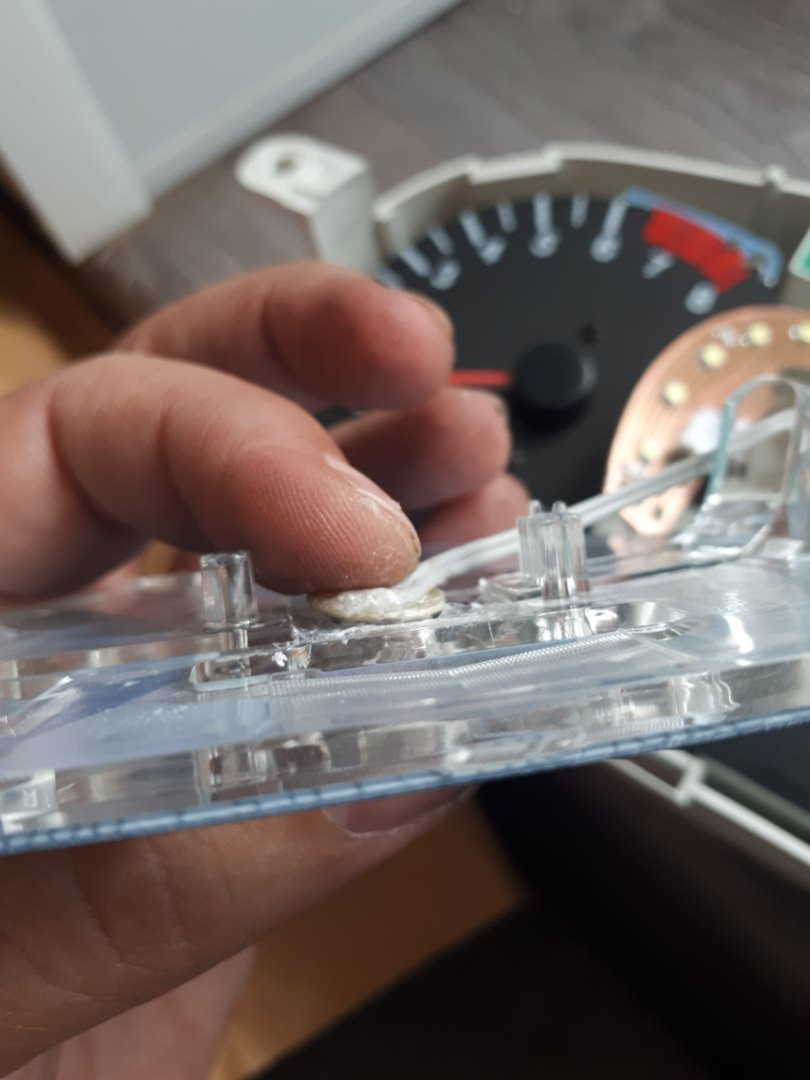

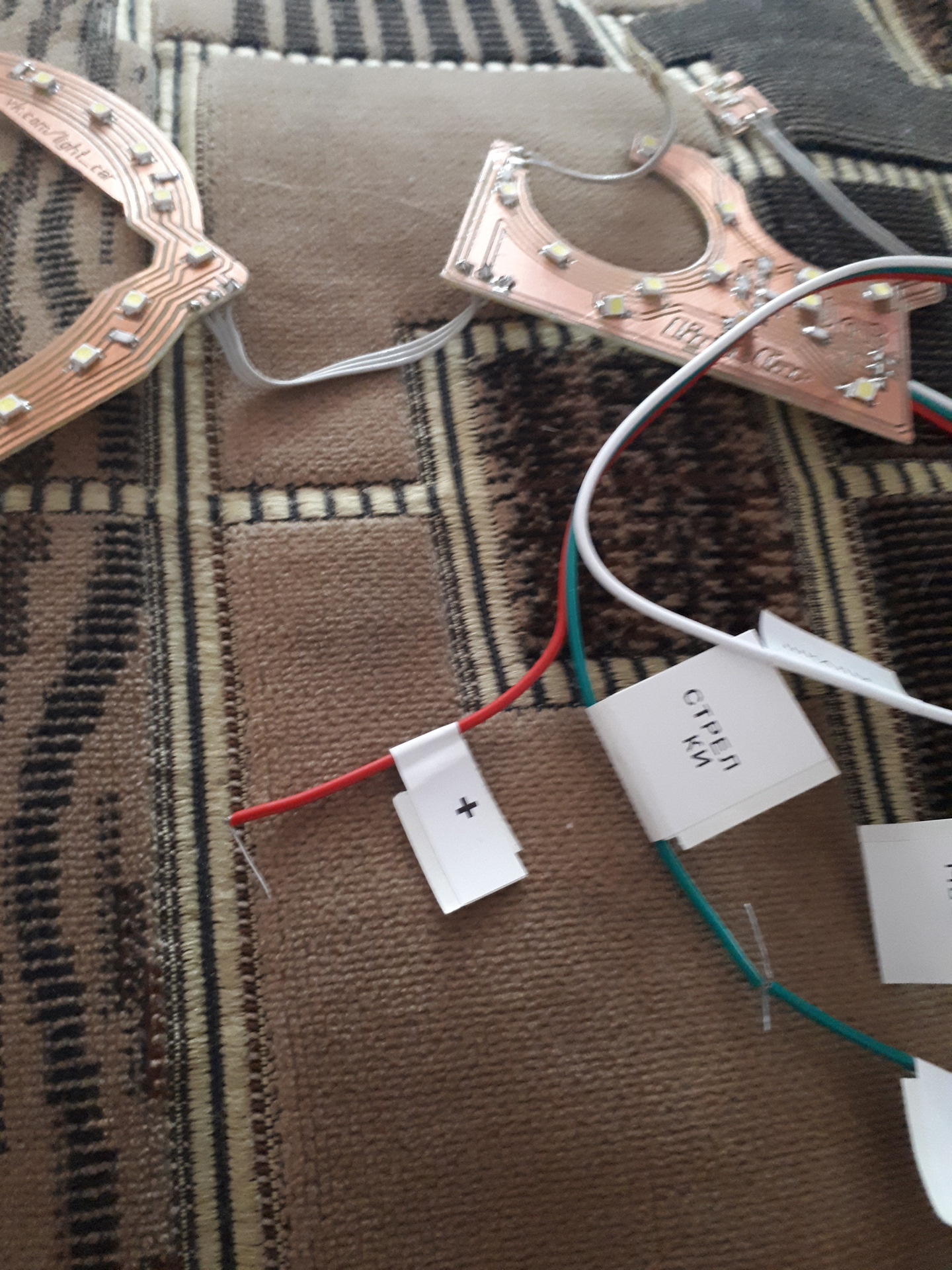

Затем выкручиваем спидометр и тахометр из приборки и размещаем внутри нашу подсветку ( клеил на термоклей.
Подсветка стрелок делается по особенному
В тахометр и бензин и температуру ( подсовывал между моторчиком и корпусом и клеил на термо клей( там специальный выступ есть на плате) а спидометр отдельная история.
Берем в руки если хотите оставить свои родные шкалы то оденьте перчатки а то заляпаете ))

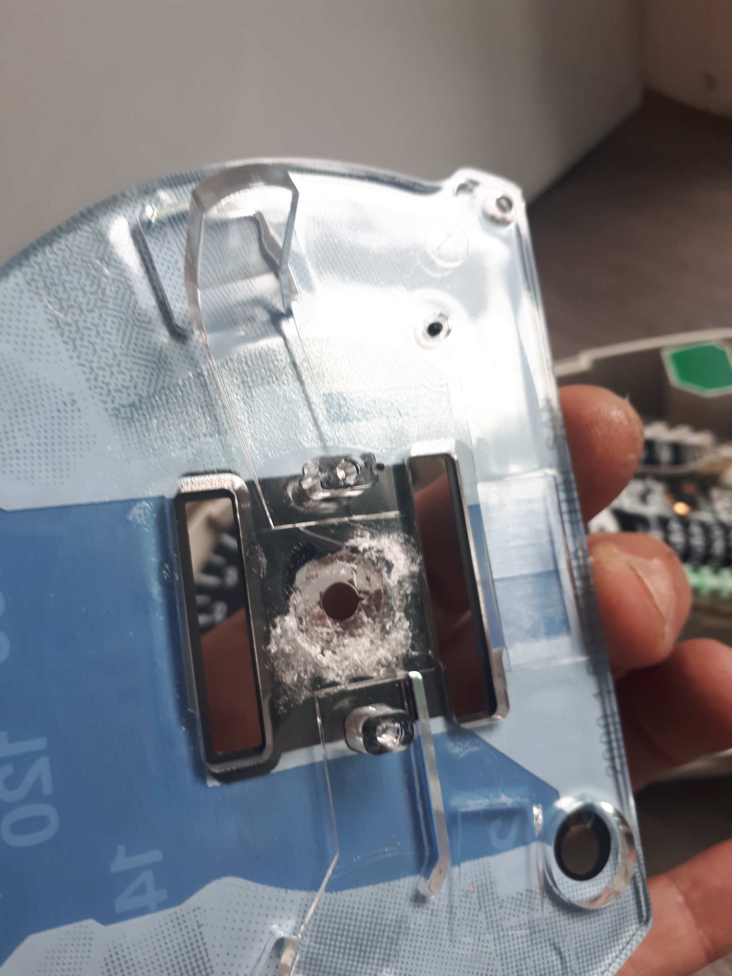

В общем вынимает ограничитель пласкогобцами тянем его ровно вверх с усилием ( он выходит) отклеивате шкалу. Затем рассверливаете центрально отверствие до нужного размера (т.к. подсветка спидометра круглая по форме на фото видно будет) нужно сделать так чтобы оно было как бы внутри пластика
Клеим ее внутри на супер клей и сразу присыпаем пищевой содой( это ускорит в десятки раз скорость засыхания клея.)

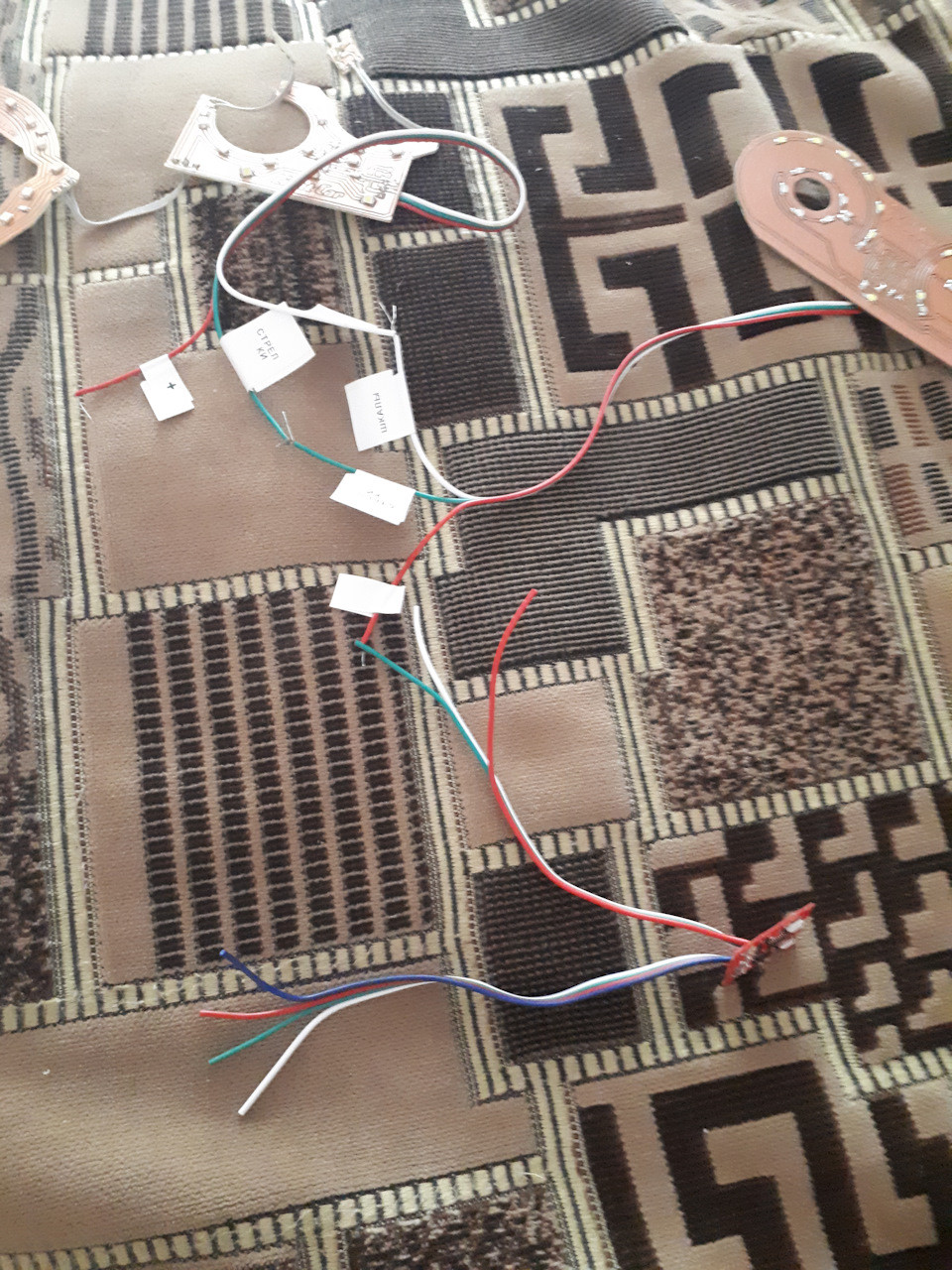

Обязательно вынимаем все лампы подсветки из приборки. ( вытаскиваем их наружу через пустое место от ламп подсветки.

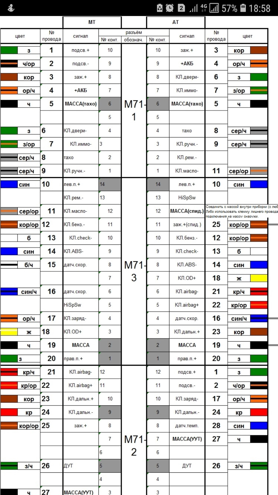

От подсветки идут провода ( подписаные с бирками ) очень все качественно сделано ) .

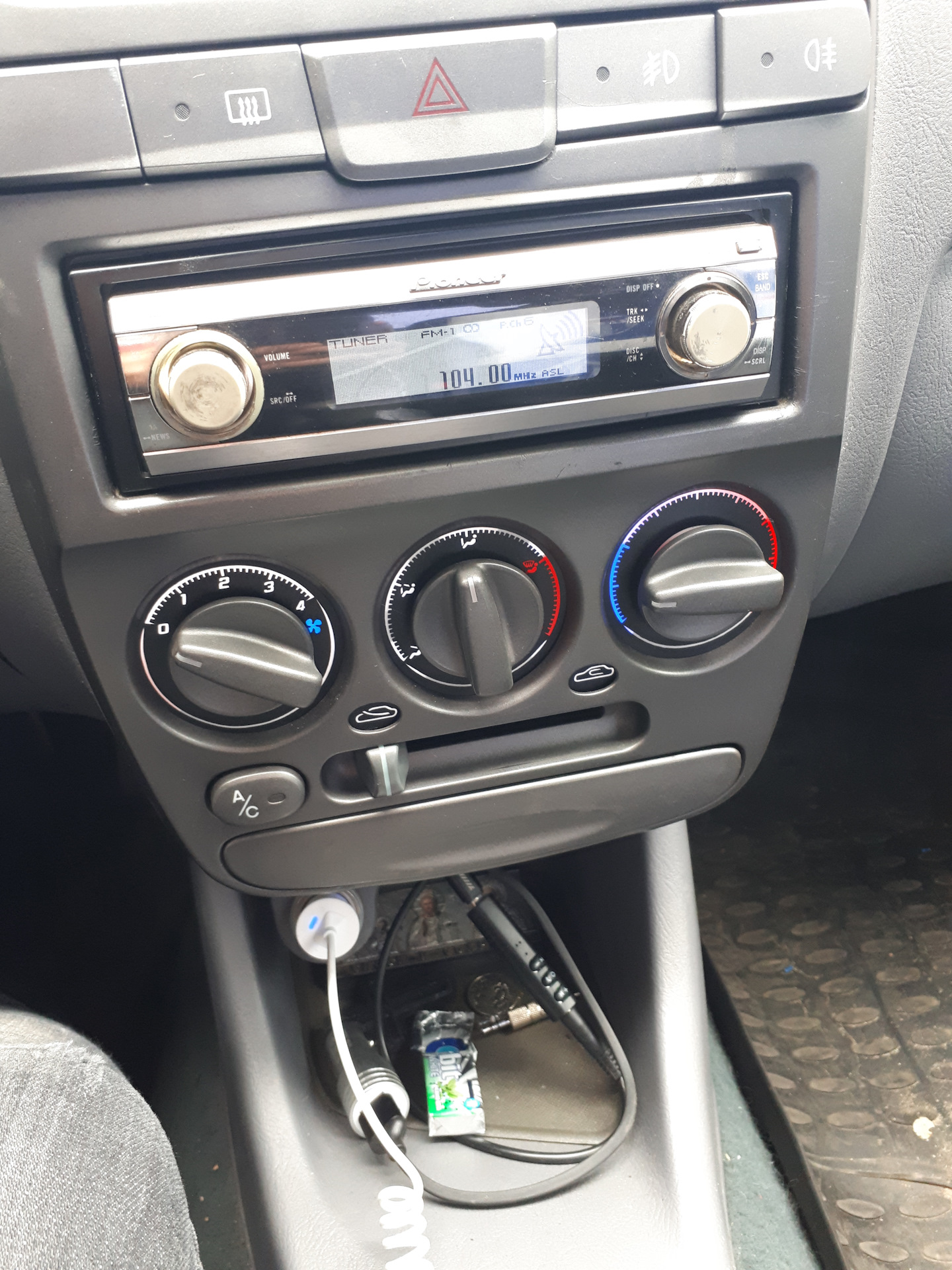

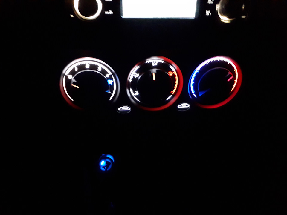

Касаемо печки ( разбираем печку) вынимаем внутри пластиковый рассеиватель и на термоклей клеим по краям ( можно и не клеить) .
От этого блока также выходят провода тоже помеченные бирками.

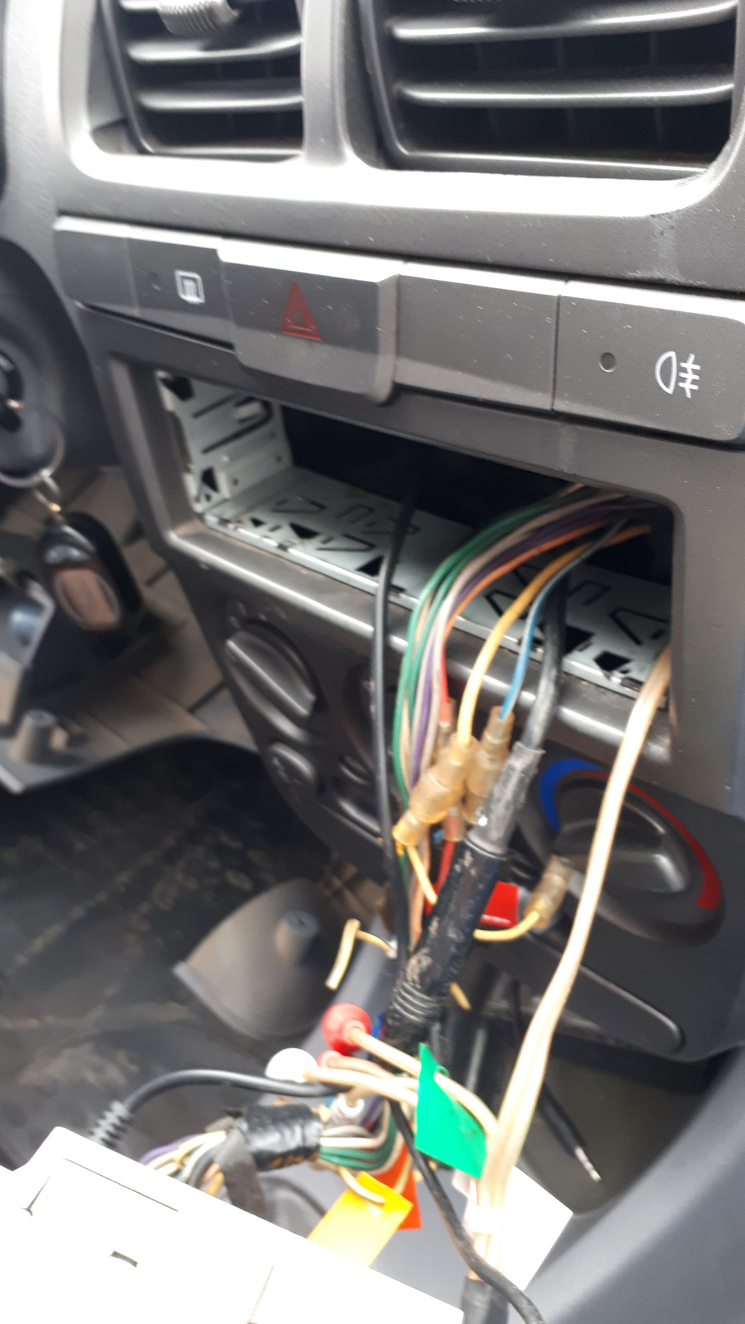

Если мы хотим чтобы печка работала в параллель с приборкой, нужно скрутить вместе провода
От печки и приборки выходит по 3 провода (шкалы, стрелки, +) скручиваем шкалы и стрелки вместе.

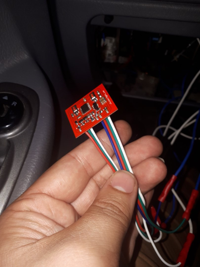

Дальше в комплекте идет блок двухканального розжига и затухания( это штука вообще отдельная тема )) круть крутая.))
К ней прилагается инструкция по подключению ))) провода от стрелок скрученные тянем к блоку и шкалы также, и собственно и +)
Для подключения в сеть авто потребуется, всего лишь одна фишка на приборке ( сидя за рулем самая левая .)
Потребуется ( постоянный +, плюс от зажигания, , + габариты).
Массу берем с болта в ногах водителя.
Во всей конструкции скрутки не использовал . Делал гильзами для обжима а врезуи делал китайскими клемами.
В общем кто захочет инструкция идет в комплекте .
Всю проводку обмотал тряпошной изолентой по феншую.

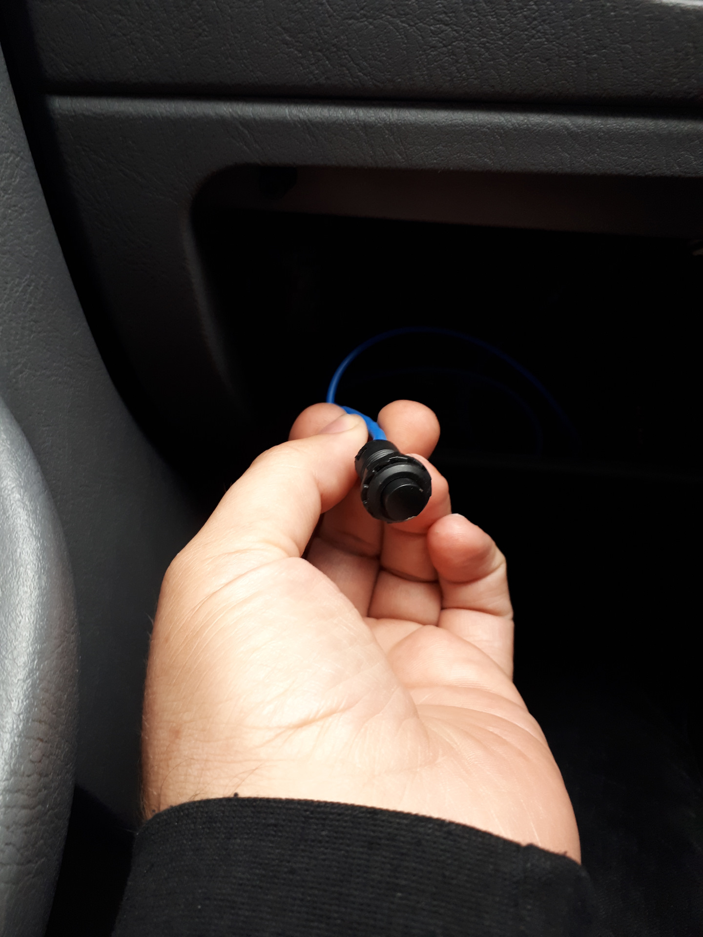

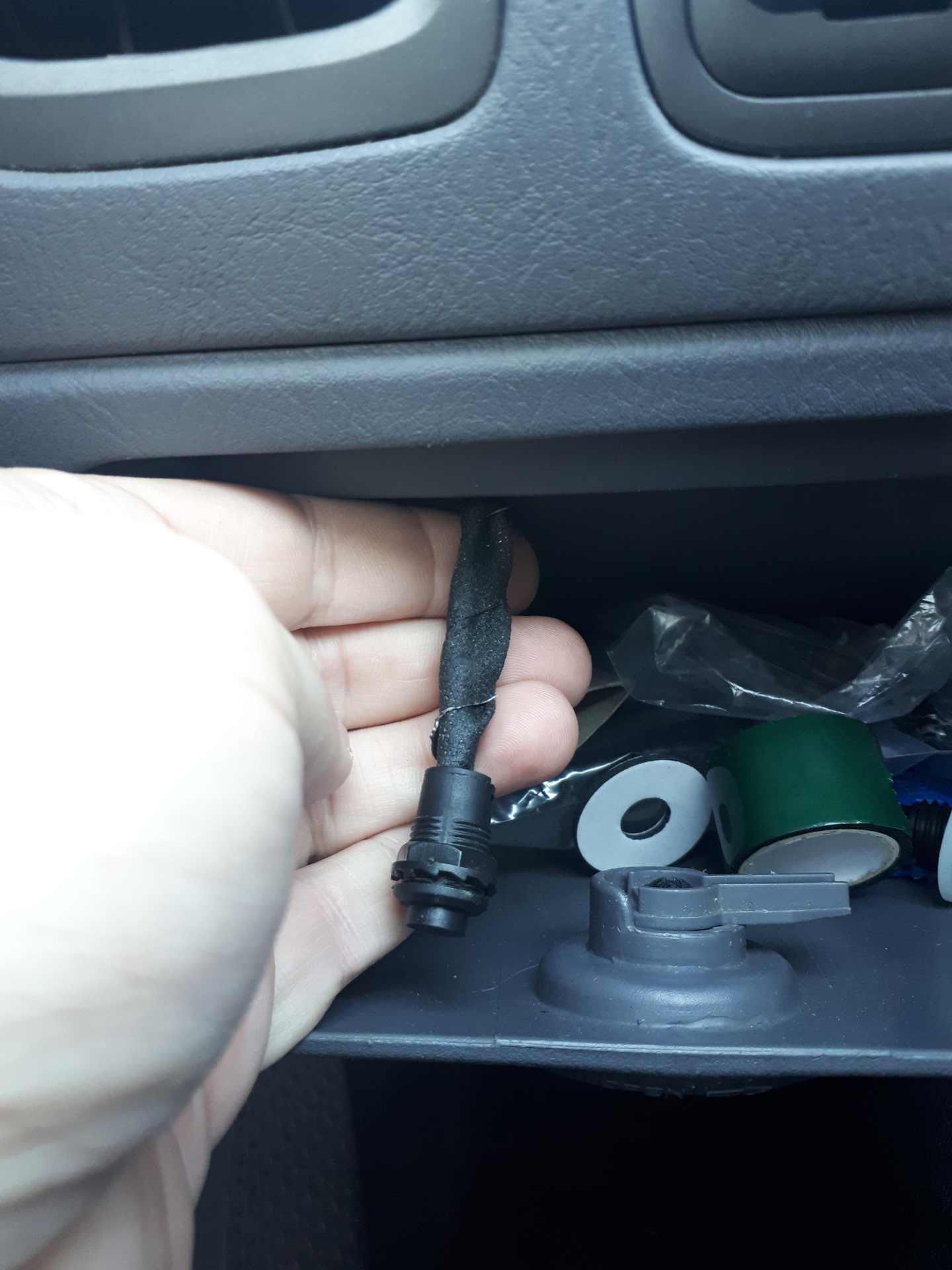

В комплекте (( бонусом) мне положили кнопку без фиксации, которой регулируется яркость

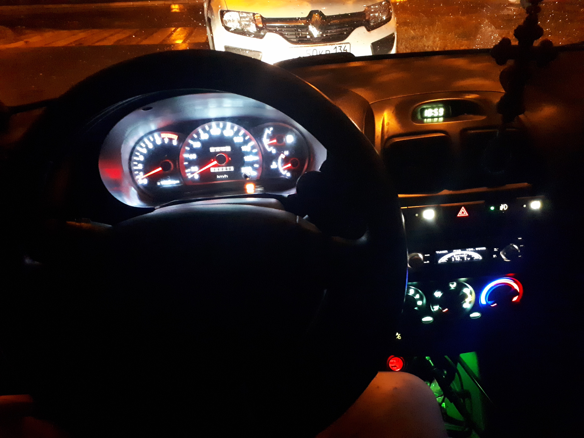

Все собираем, изолируем, ставим и радуемся.
И еще стрелки температуры и топлива не ставим на машину, а несем с собой или просто одиваем чуть чуть, чтобы можно было снять их сразу на месте . Для этого прогреваем машину до рабочей температуры и ставим стрлку в это положение, а с бензином едем заправляемся до полного и ставим стрелку чуть выше верхнего деления . И все вроде.
Зажигание без приборки не включайте ( тем у кого подушка в руле) .

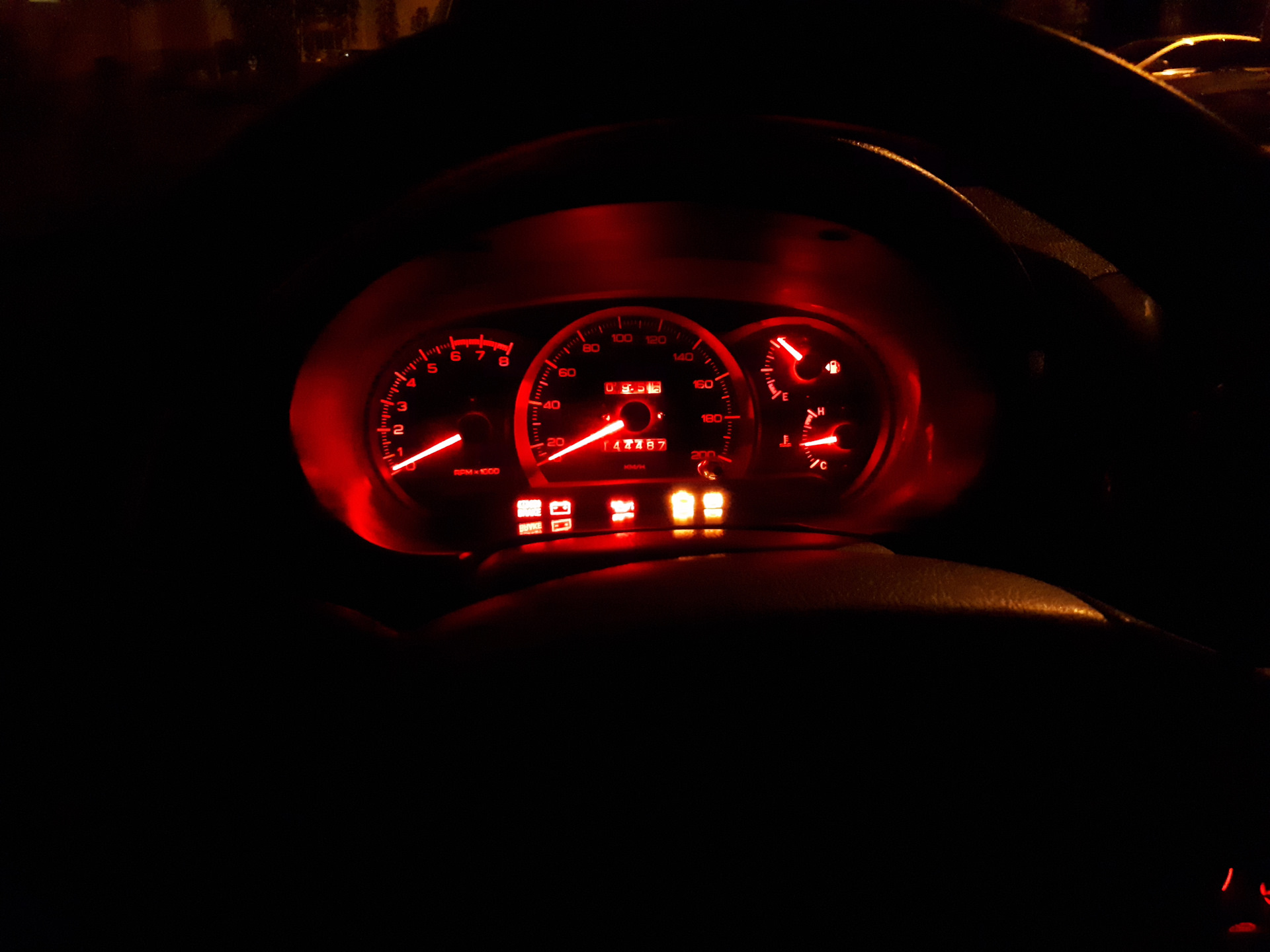

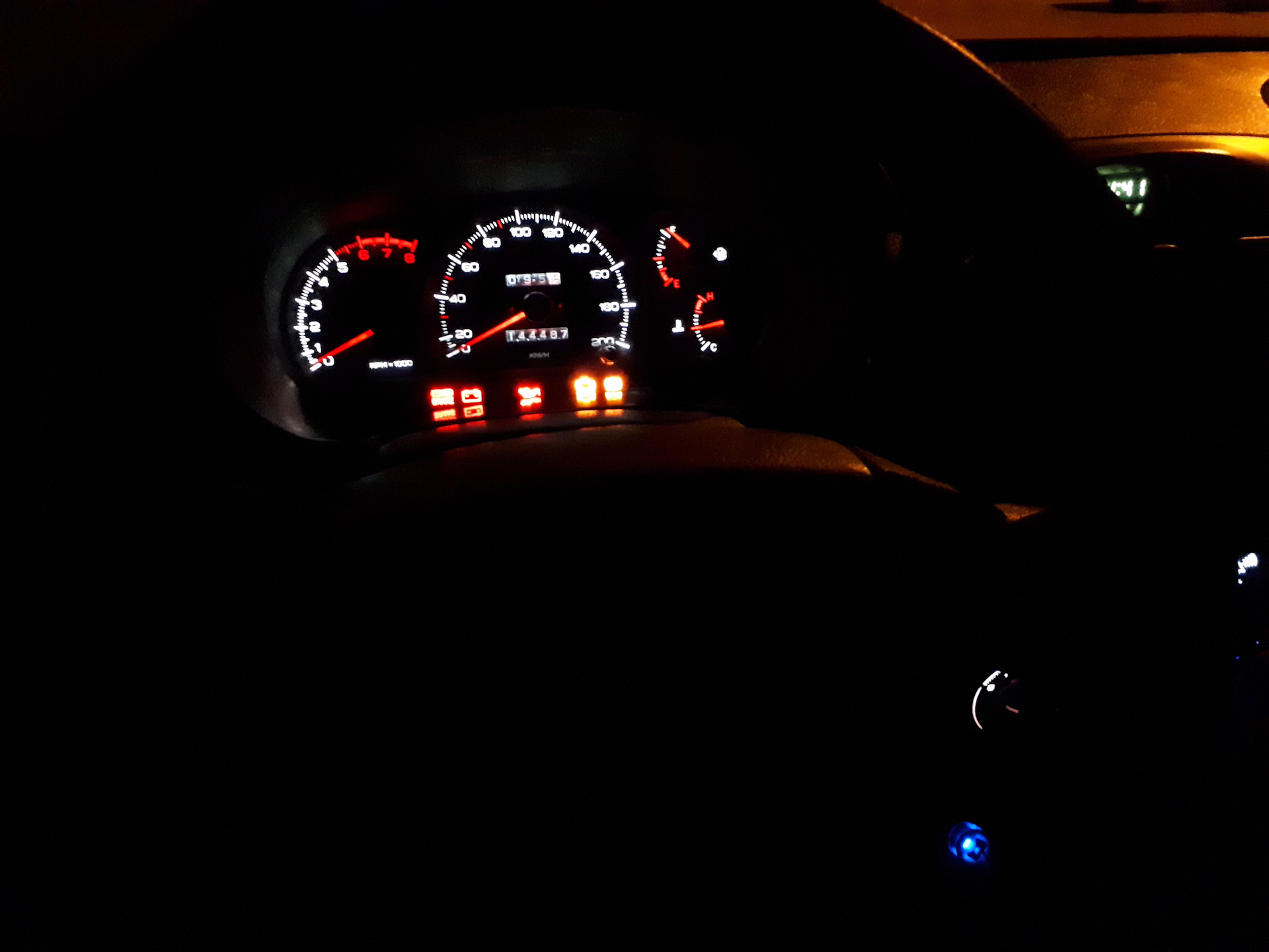

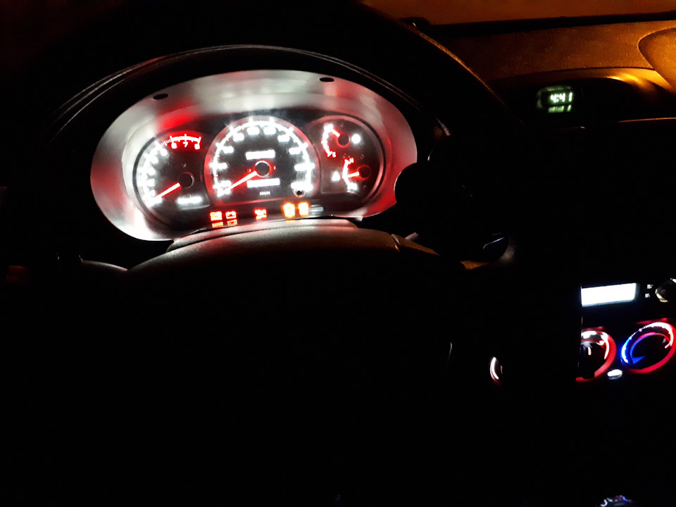

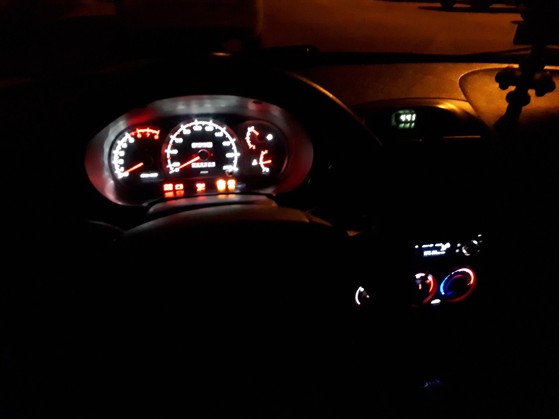

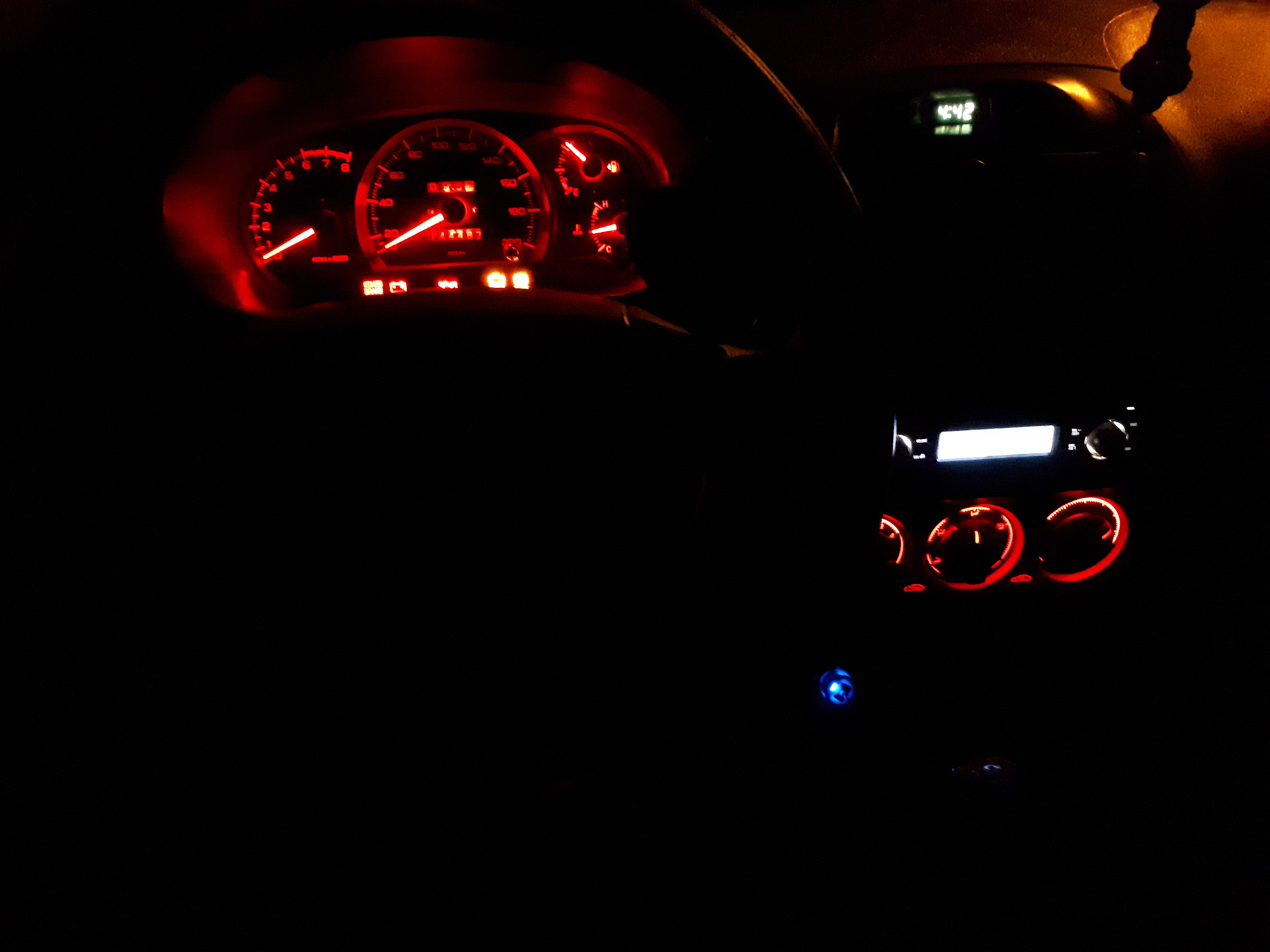

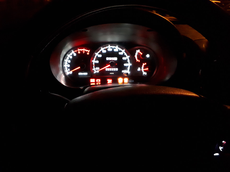

И наслаждаемся красотищей.
Регулирется яркость подсветки, скорость розжига шкал, стрелок отдельно все .
Порядок розжига и затухания, время задежек и т.д.
Спросите, что за шкалы )))
Их заказывал у ребят vk.com/vinilka_37
Вышка просто ))
Ну и результат —
