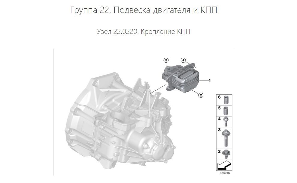

1. Коробка АКПП дрожит при трогании(и постоянно в горку, если не дать газу) и остановке(причём после полной остановки дрожь порою секунды 2-3 еще), запаздывает/проскальзывает/пинается при переключении по всем остальным передачам, особенно при спокойной езде. Так же наблюдается некий эффект в горку, либо когда тормозишь, а потом надо поехать, тачка как будто бы пытается заблокировать гидротрансформатор, но вдруг ей кажется что "не время" и она его опять отпускает и уже после блокирует, "спокойно" двигаясь дальше, получается и разрыв тяги и двойной толчок, повторюсь, особенно заметно это тогда, когда ты въезжаешь на горку, на которой тебе нужно почти остановиться, а потом тронуться.
Что сказали:
Очень долго и упорно эти проблемы не проявлялись, так как ко мне в машину сел "главный по гарантии" размеров так на 5 больше меня, думаю вместе мы с ним тянул на 250 кг, а указанные мною толчки/рывки проявляются только тогда, когда тачка без нагрузки(и соответственно пустая), но дрожь при старте и остановке я всё же мог показать. Он сначала пытался убедить меня в том, что мол, она же трогается, должна подёргиваться…я специально кучу машин перепробовал — нигде автомат не дрожит, трогается тачка как "перинка", мягко мягко…а тут. Вообщем в финальной заявке по гарантии эту проблему оставили, а уж если судить по тому, что через сутки мне тачку вернули и не потребовали денег — значит явно проблему "чувствуют" сами.
Результаты диагностики:
Я если честно был готов уже к конфликту, потому что через 4 часа, проведенных в дилере мне сообщили что по остальным дефектам по моей тачке сделали фото и отправили в БМВ, а по коробке никаких внутренних ошибок не было, на мой вопрос — а что с адаптациями, каков их процент, может есть уже дикий износ элементов — мне сообщили что их оборудование вообще не может такие вещи с моей тачки запросить, мол коробка это не показывает…Так как еще один "дефект" они не проверили, предложили мне два пути, дождаться проверки этого дефекта и когда то потом приехать по коробке, либо оставить им машину на ночь, так как они хотят проверить уровень масла(из-за его нехватки действительно описанные мною проблемы возможны). Выбрал второе, сказав: "мне на остальное пофиг, главное чтобы коробка не пиналась, все остальные дефекты я написал лишь потому, что решил по гарантии заняться тачкой".
И утром мне действительно позвонили, правда сильно позднее того времени, когда "планировали". Менеджер по гарантии сообщил что уровень ATF в норме, гарью не пахнет и полностью прозрачное, НО, цитирую "ВЫРВАНА ОПОРА АКПП", я был настолько и рад(что хотя бы есть движение в решении проблемы) и испуган(что могло к этому привезти, я дальше дороги с парой ям на 1 квадратный км и не заезжаю), что не поинтересовался, что конкретно это фраза значит.
Решение:
Дилер "заказал" деталь, есть в наличии в МСК, но всё равно сначала ждёт подтверждения от БМВ, хотя и сделали всё бесплатно вроде как, тут непонятки…Бумаг как минимум пока не дали, хотя в заказ наряде на диагностику уже "заставили" поставить роспись.
По детальке кстати и непонятка, я спросил:"а что могло с резиной то случиться, или там гидроопора", менеджер сказал что не гидроопора, и мол я её не увижу сверху…хорошо, приехал на работу, дай думаю посмотрю…оказалось что там аж "ГИДРООПОРА С ПОДШИПНИКОМ" и стоит сверху…подожду несколько дней, чтобы не было никакой задержки(а то мало ли, может не хотят со мною связываться и хотят потянуть время до конца гарантии), если всё хорошо — напрошусь в цех, гляну что за "опора" такая и что с ней реально произошло.
Будем так сказать наблюдать…)

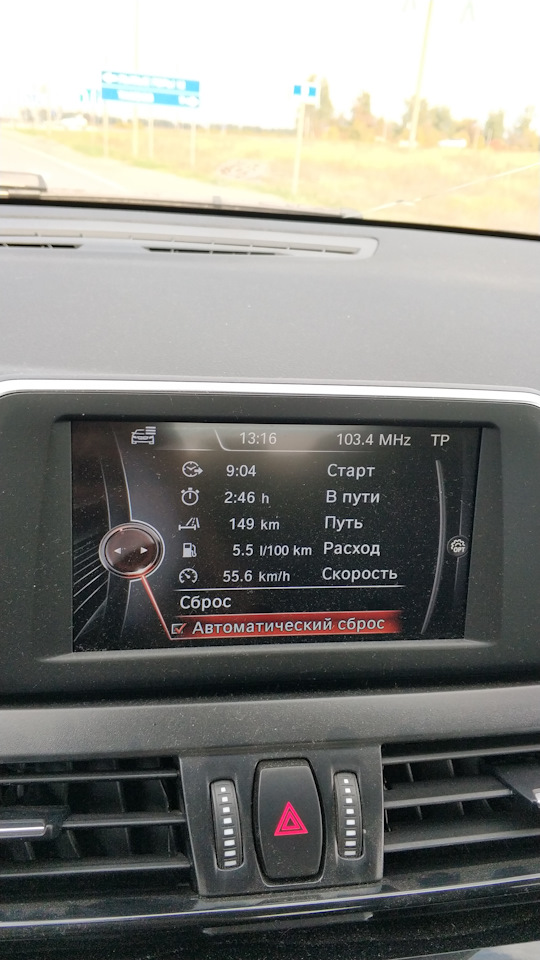

PS 2 Средний расход 10-10,5л., в городе в районе 12-13, на трассе ниже 7,5-8 нереально снизить расход(это уже без кондиционера и нагрузки), более близкий к реальности по трассе расход в районе 9(с торможениями и микропробками перед постами ДПС, единичными обгонами и некой "рваной" ездой, когда в среднем едешь 70 км/ч, но то 60, то 90, потому что куча поворотов на деревеньки и перед ними весь потом чуть встаёт…
Сообщил об этом дилеру — он сразу поник, чуть ли не "уууууу" сказал, пояснив что это такое дело…мы конечно можем опечатать бак и начать тест, даже "получить" какие то результаты, НО, мы их потом отправим и уже "там" будут принимать решение и скорее всего ответят с отказом, сославшись на покрытие, ветер, температуру, загрязнение фильтров и тд…Хотя я бы попробовал, уж больно хочется расхода как у "деда", в районе 7-8 средний)

У меня очень подобно дребезжит двигатель (особенно до 1000 оборотов), но коробка переключается нормально.
Не подскажете номер запчасти? И откуда у вас эти скириншоты?
Вы лучше почитайте мои более новые статьи, проблема в нижней подушке и ПО, решение — сначала обновляете ПО, после меняете подушку, иначе она опять поломается моментом! Скрины с newtis/bmwcats

У меня несколько значительнее теперь мотает агрегат, и явно со стороны АКПП амплитуда несколько больше, явно проблема "мотания" будет решена заменой подушки!)
А далее посмотрим, как всё будет

По расходу вы меня немного расстраиваете, так как мой 9,6 по БК за всё время.
