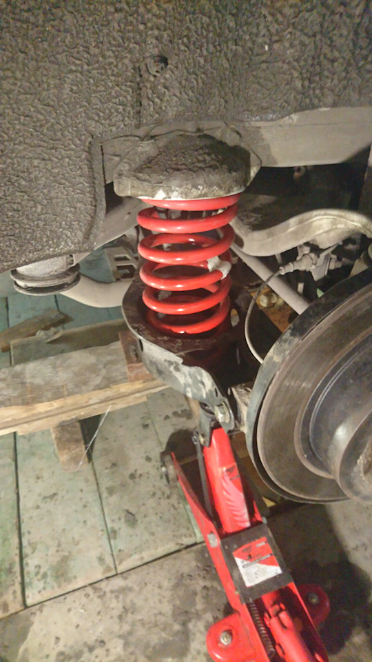

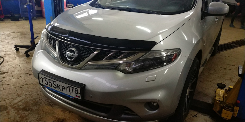

Всем привет! Небольшая предыстория поломки.
Поехал я в Крым отдохнуть. Отдохнуть не получилось, заболели все ротовирусом и даже с мелки в реанимацию там попали. Но речь не об этом.
Перед поездкой, я заменил по кругу все стойки стабилизатора и задние амортизаторы. Стойки были все живые кроме одной, но я решил не мелочиться. Аморты взял не брендовые, т.к. каябы я всегда успею купить, а тогда меня жаба задушила — 8к за 2 аморта.
Ну вроде все отлично, жидкости поменяны, в дорогу готов полностью. Поставил багажник на крышу. Загрузил туда дофига нужного в дороге и на отдыхе. В сумме, по моим прикидкам, где-то +300 кг груза. Полный бак газа и бензина. Я как-то на металлоприемке взвешивался с машиной, тогда немного груженый я весил ~2200. Значит сейчас было около ~2600кг вместе с пассажирами.
Туда-обратно — 4400 км. И вот на пути к дому, где-то километров за 70-80 пошел дождик и на новом асфальте жопу начало нещадно таскать. Я думал, там стойку стабилизатора оторвало нафиг. Ощущения похожие были, когда мне забыли завернуть ее на Теане. Ну потихоньку добрались до дома.

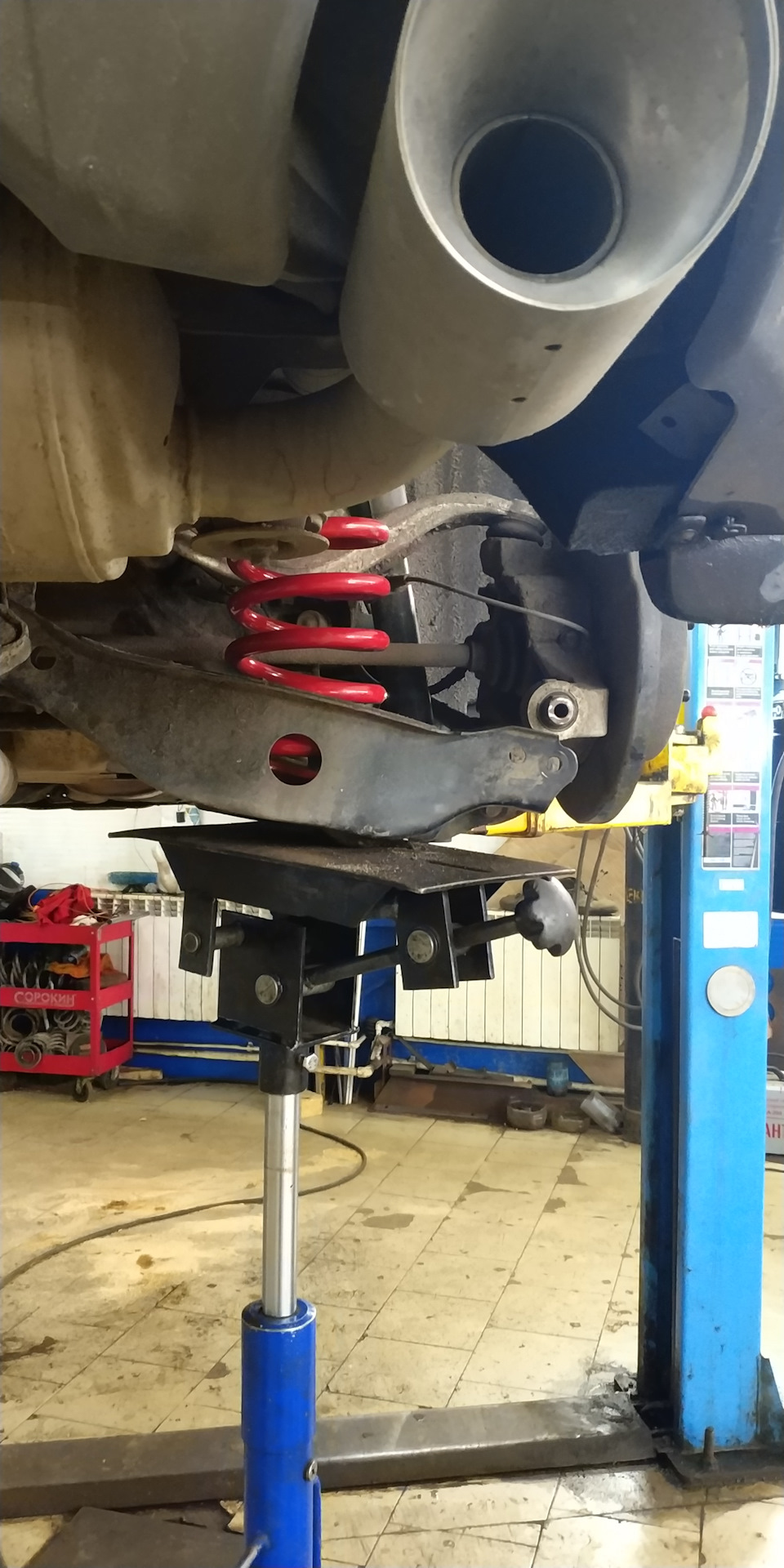

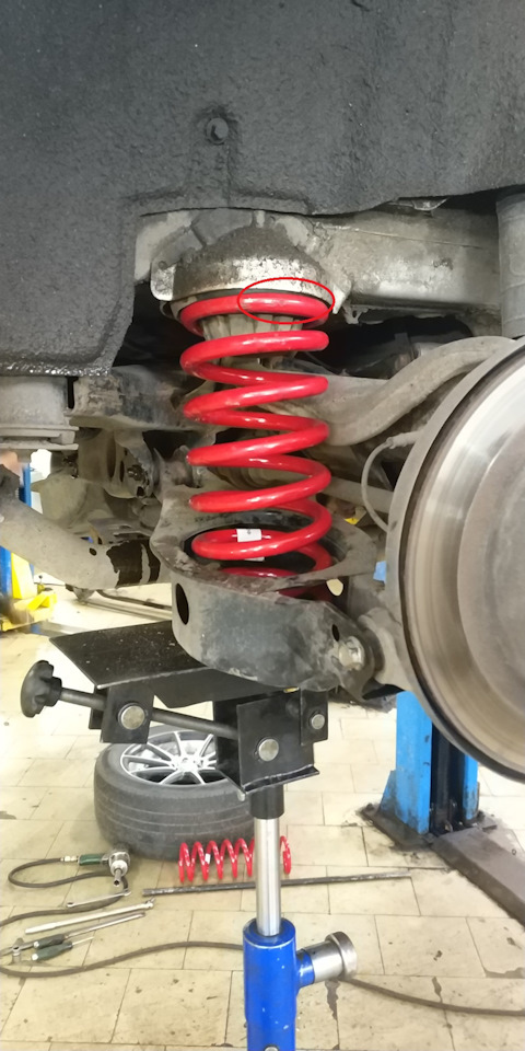

Через пару дней я поехал в сервис. Каково же было мое удивление, что задние шины стерлись в НОЛЬ! вообще под замену на будущий сезон. Простучали и покачали всю заднюю подвеску, все на месте. Подозрения на сальники. И пружины… Заехал на развал, и там вообще капец, по -2,5 градуса на задних колесах. А развальный болт на максимуме и так уже.

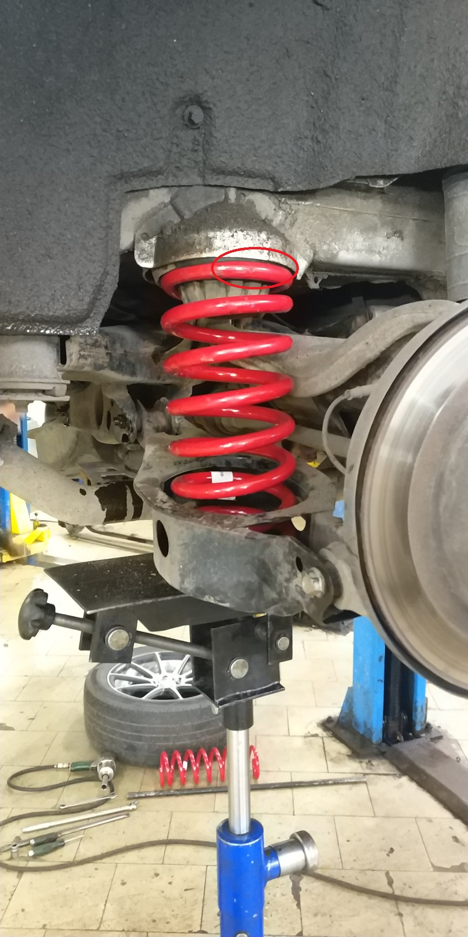

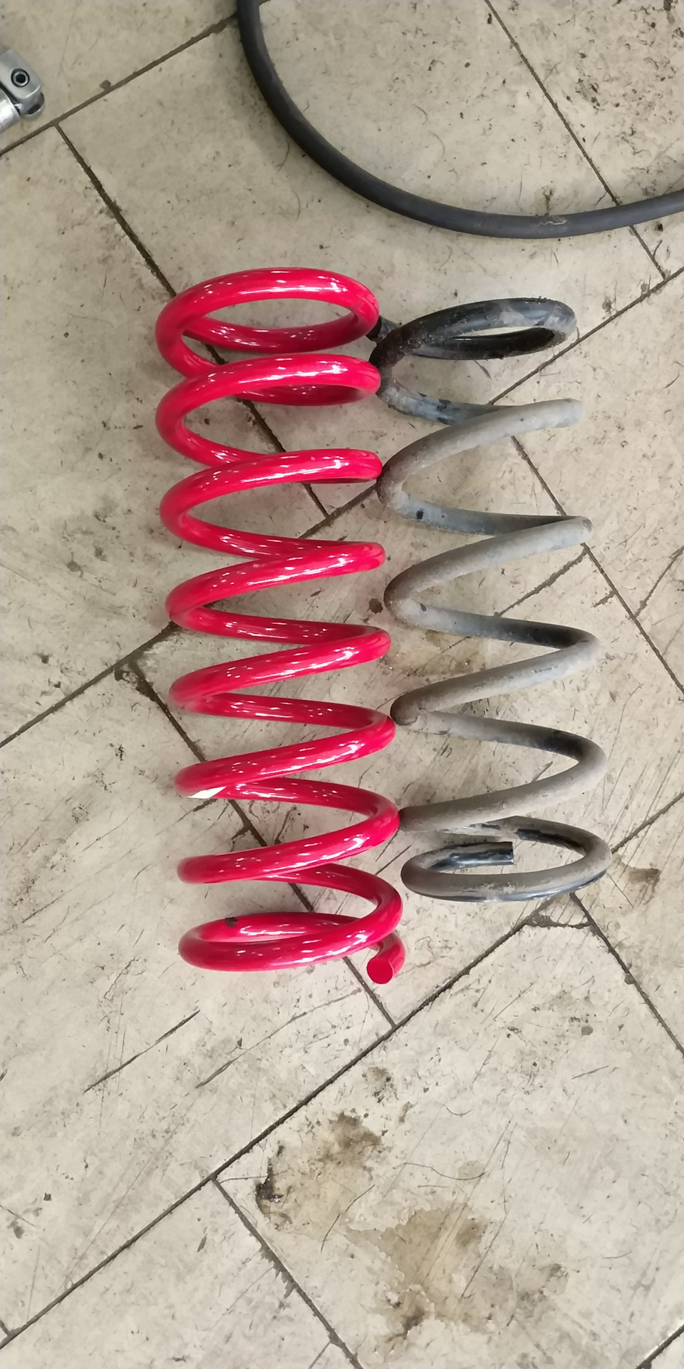

Погуглил на драйве, оказывается и на Мурано есть проблема с задними пружинами, как на Теане. Там я отделался ВАЗовскими проставками. А тут все пружины от Патрика ставят)) ну благо стоят они 1900 за пару. Они мало того, что +30 мм, так еще и витки плотнее. Кроме того, диаметр примерно на 2-3мм больше наших пружин.
Заодно и мухобойку заказал, давно хотел)) А это, как известно, прибавка не менее +5 л.с. Почти столько же, сколько покраска суппортов в спортивный цвет =)

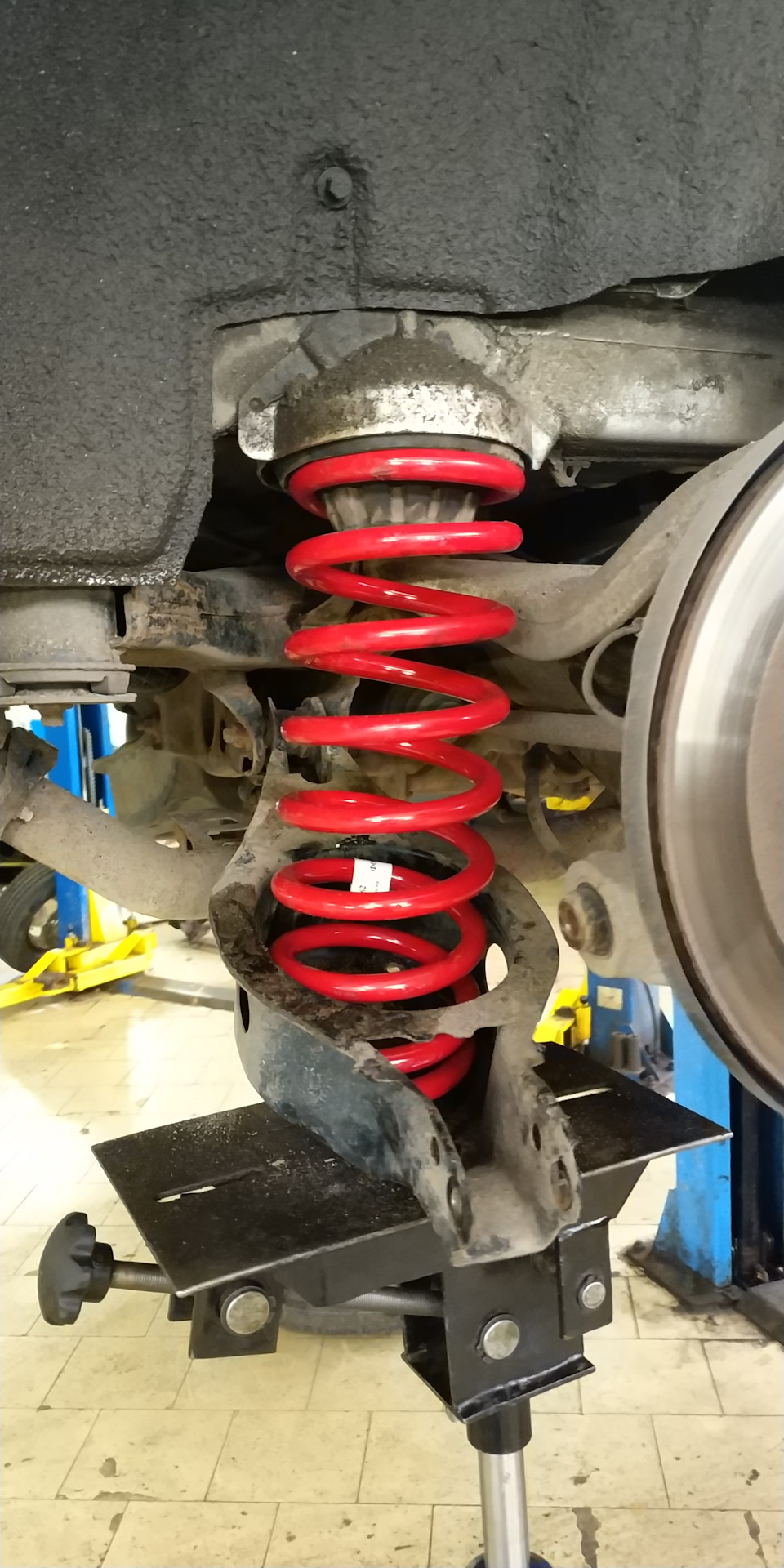

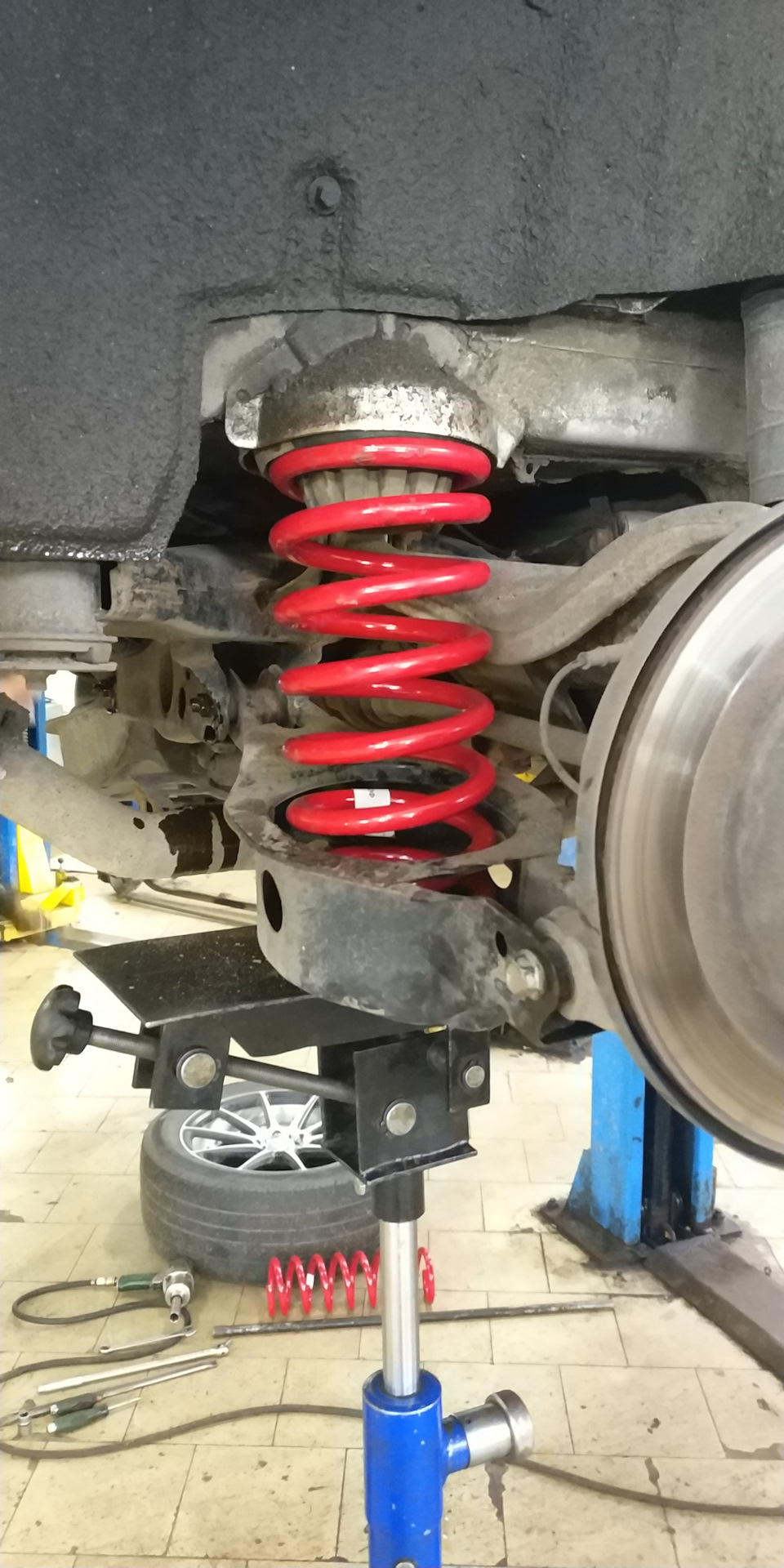

Вчера поставил пружины. Развал идеально сразу же выставился. Визуально жопа чуток приподнялась и стала вровень, т.к. меня не покидали думы, что жопа просела.
Покатался. Жопа стала на рельсы) ощущения очень положительные! Нет раскачки. Ссылка на пружины fobos-avto.ru/catalog/uaz/37462/

Какие ощущения спустя время? Вы же не резали виток? Страдают аммортики от увеличившейся длины? Ход ведь стал больше аммортика. Шток же получается почти всегда растянут
Вообще ничего никуда не увеличилось, машина идеально ровно стоит. Ощущение сбитости задней подвески, особенно в повороте заметил. Амморты я тоже менял недавно, Зиггерты поставил. Да и газовый баллон всегда полный, а это 75 литров + сам баллон. Поэтому, если бы и был бы чуть крен, то у меня это удачно Нивелировалось. Рекомендую к рассмотрению данные пружины)

Я тоже съездил в отпуск, накатал тысяч 7 и после того как приехал домой заметил что наружний край задних колёс сьеден в ноль а внутренний нормально. Было решено ехать на развал схождение. К моему удивлению всё было хорошо но регулировочные болты были выставлены в максимальное положение. Дяденька который занимается развалом сначала развел руками а потом попросил своего коллегу ( кг примерно 100) сесть в багажник, и тут то мы увидели что развал сильно уходит от нормальных показателей! Пришли к общему мнению что просели пружины. Предстоит замена.

Жопа стала более устойчивая, крен в поворотах стал меньше и меньше раскачка, грузоподъёмность увеличилась зад меньше проседает под нагрузкой.
