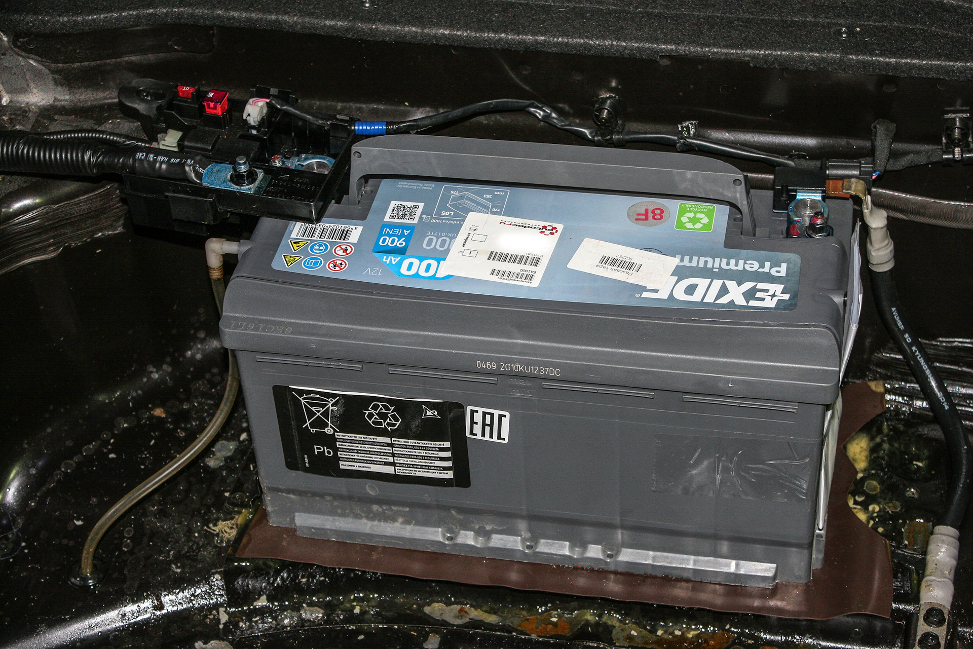

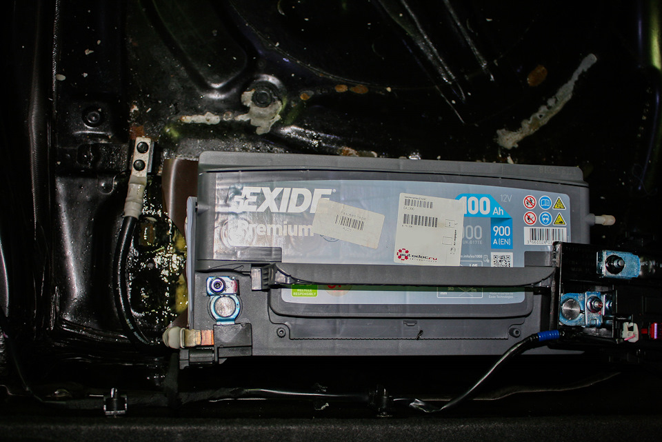

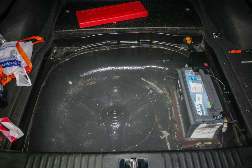

Сперва о хорошем — купил АКБ Exide Premium 100 Ah, пусковой ток 900А — для его габаритов не рекордный, но более чем. Опыт с Эксайдом уже есть — на моей прошлой машине положительный, отработал несколько лет и живее всех живых. У отца на машине за год накрылся — покупал в Юлмарте — видимо либо старый или условия хранения не те… в общем не знаю.

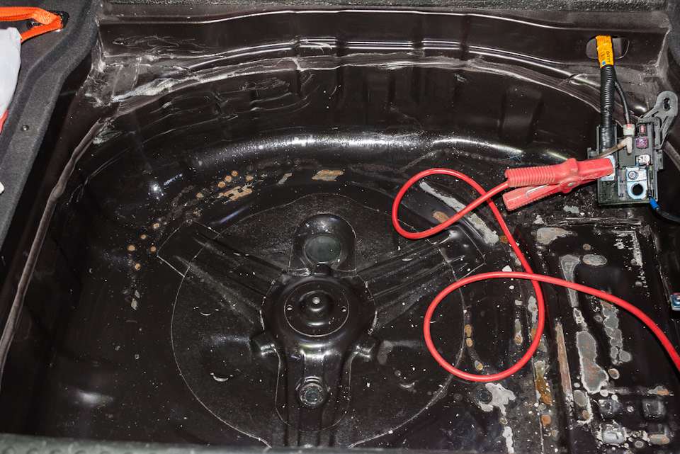

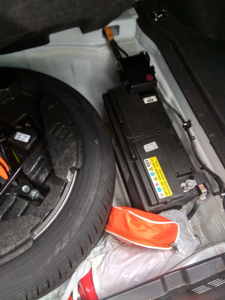

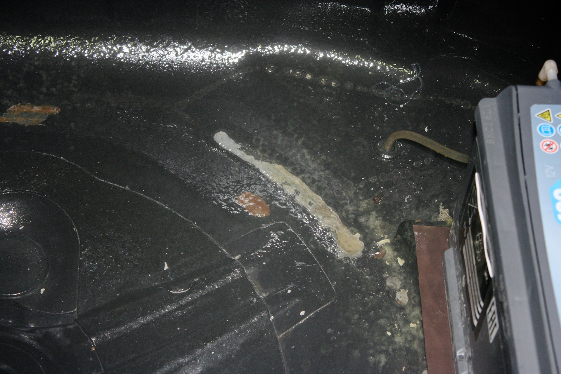

На Экусе стоял какой-то дешманский отстойный Самурай 90Ач, с пробками и неподходящий по высоте… в воскресение открутил пробки — электролита нет — воды долил 1,5 литра (!) — ПОЛТОРА ЛИТРА — жесть…

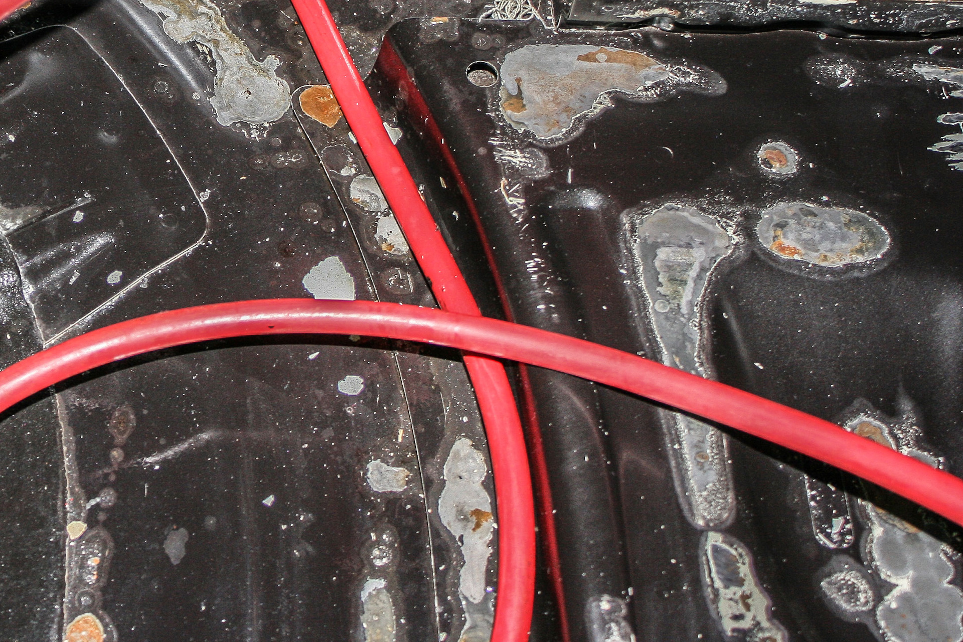

В общем сегодня его снял и офигел… видимо он был дохлый, и уже кипел — вся кислота оказалась в багажнике, опять полная жесть — краска слезла, местами ржа…

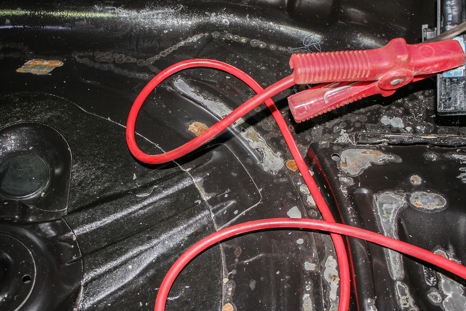

По идее надо серьёзно заняться — всё зачистить, покрыть цинком и сделать антикор — пока не до этого… как мог зачистил, всё пропылесосил промышленным пылесосом, промыл всё разными моющими средствами, потом очистителем кузова и в финале протёр бензином.
После чего всё залил мовилем Филинн из аэрозоли…
Положил под запаску пенополиэтилен, предварительно его покрыл тоже мовилем. Под АКБ подложил кусок листового полиэтилена низкого давления (ПНД).

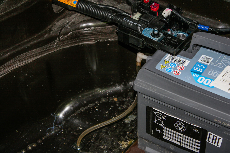

Интересная тема сделана у Экуса — я вообще первый раз сталкиваюсь с АКБ в багажнике — но тем не менее — сделан газоотвод из АКБ — за пределы машины — под днище… специальный шланг вставляется в выходное/входное отверстие АКБ.
P.S. Напряжение борт сети не отключал. Параллельно подключил другой АКБ — поскольку не знаю, что в Экусе слетит. На предыдущих машинах не парился, просто скидывал клеммы и ставил новый АКБ — но здесь перестраховался.

У меня на Ауди Акум в багажнике и газоотводная трубка из АКБ на ружу под бампер)))
Наверно по другому и нельзя размещать в багажнике = это всё же закрытый объём и пары от АКБ смерть багажнику.

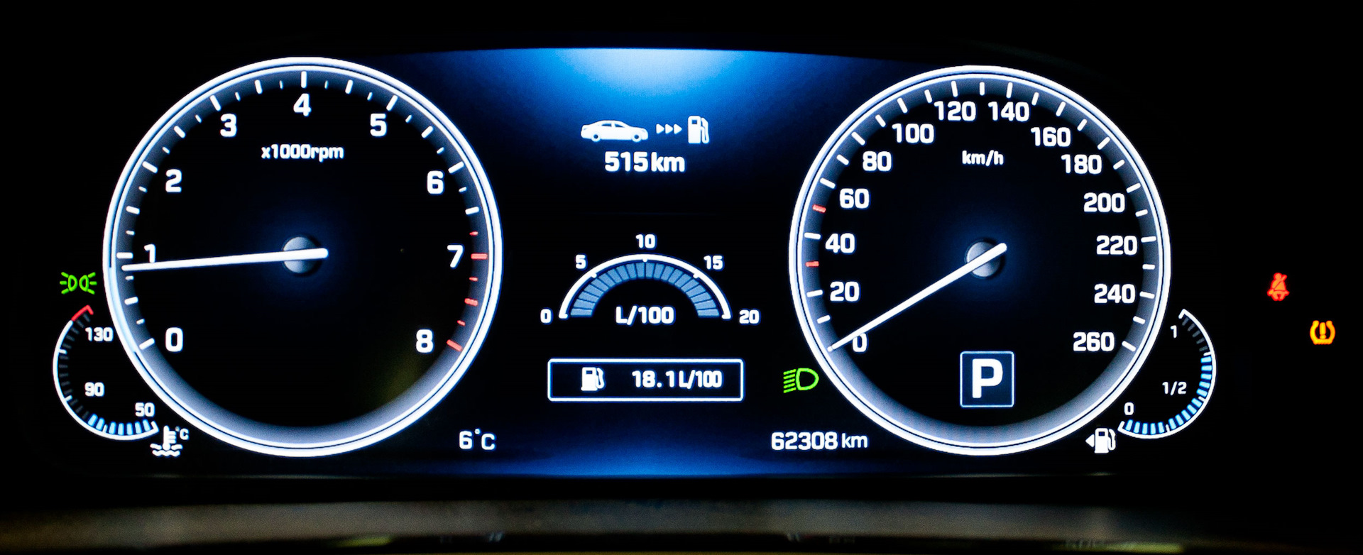

18.1 литров на 100 на фото. Это город пробки ?
Смешанный цикл…
На самом деле выходит 16-17,5 литра на сотню, особо без пробок. Хотя и по пробкам цифры примерно те же.

У тебя вроде нормальный необслуживаемый стоит. Главное с пробками не ставить — а то, не дай паче — кислота начнёт выкипать…

Печально конечно, электролит съедает лкп.
Рекомендую убрать мовиль, обезжирить, подшкурить, и кислотный грунт, обычный, краска, лак.
Через месяц планирую делать антикор — разумеется делать буду сам, вот думаю совмещу приятное с полезным — займусь багажником.
В остальном мовиль работает очень хорошо, особенно в закрытых полостях. В крайнем случае сейчас уже не будет идти процесс окисления и ржавчины.
Да, мовиль как стоп-средство для всего, что внутри- норм.
