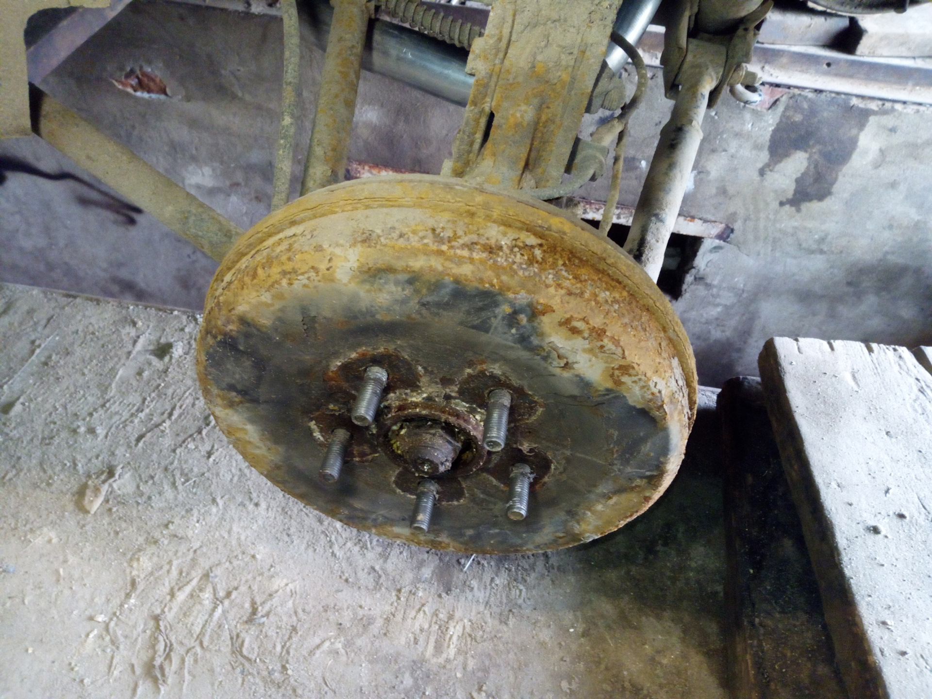

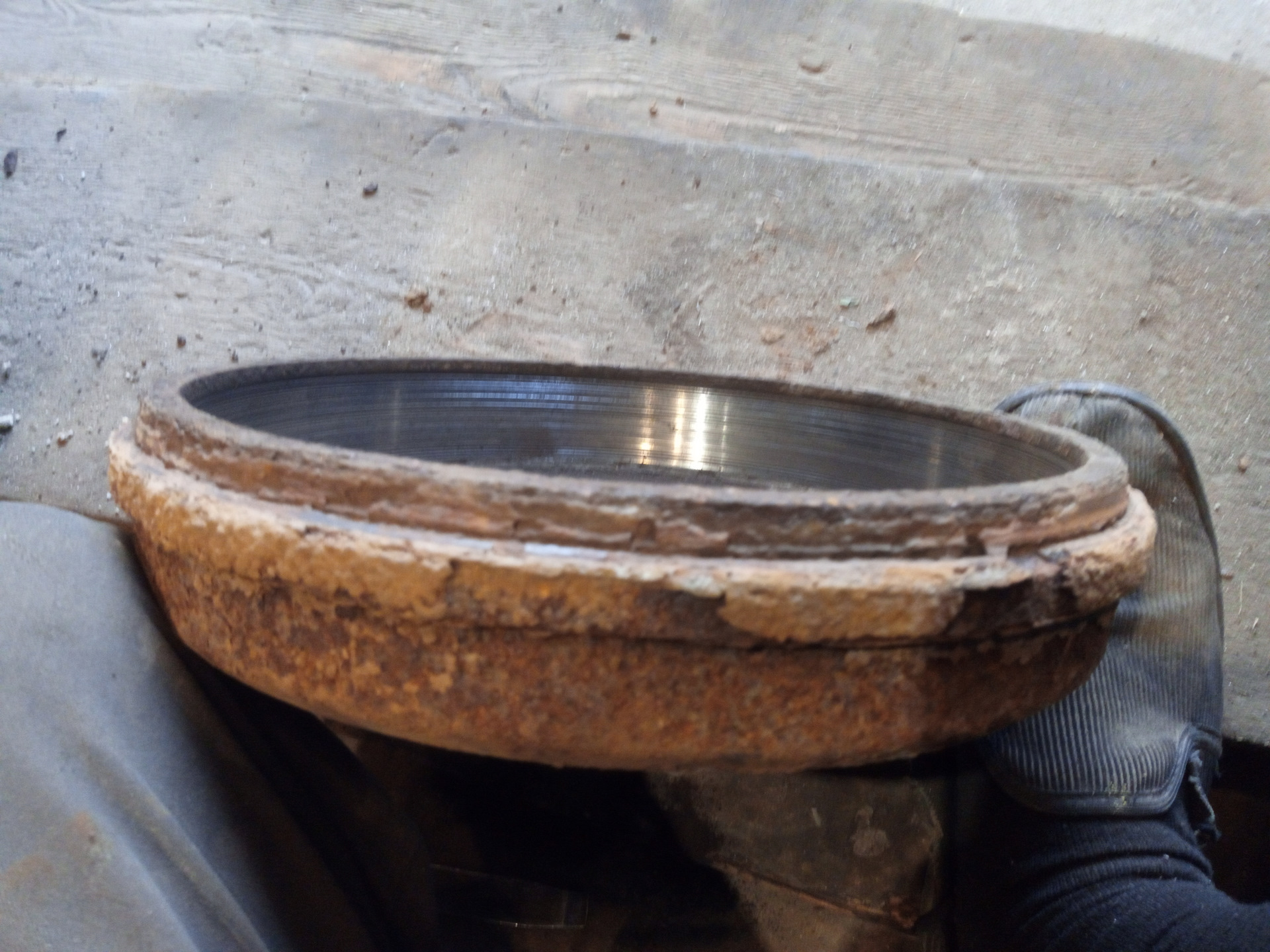

С новыми силами и поправленным здоровьем приступил к ревизии задней подвески и задних тормозов. Зрелище, нужно сказать, плачевное.
Ну что же! Надо менять!

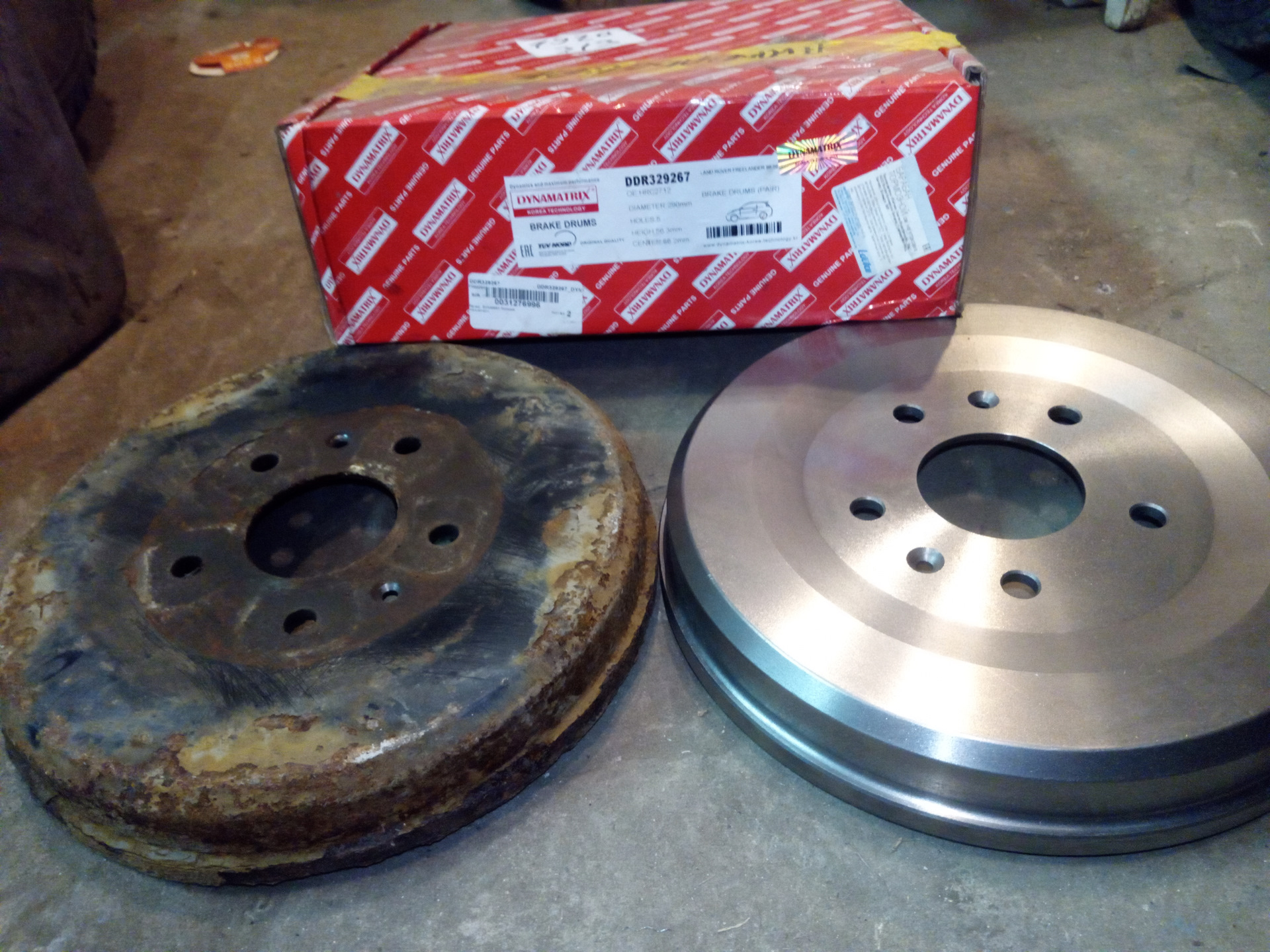

Были куплены тормозные барабаны DYNAMATRIX DDR329267.

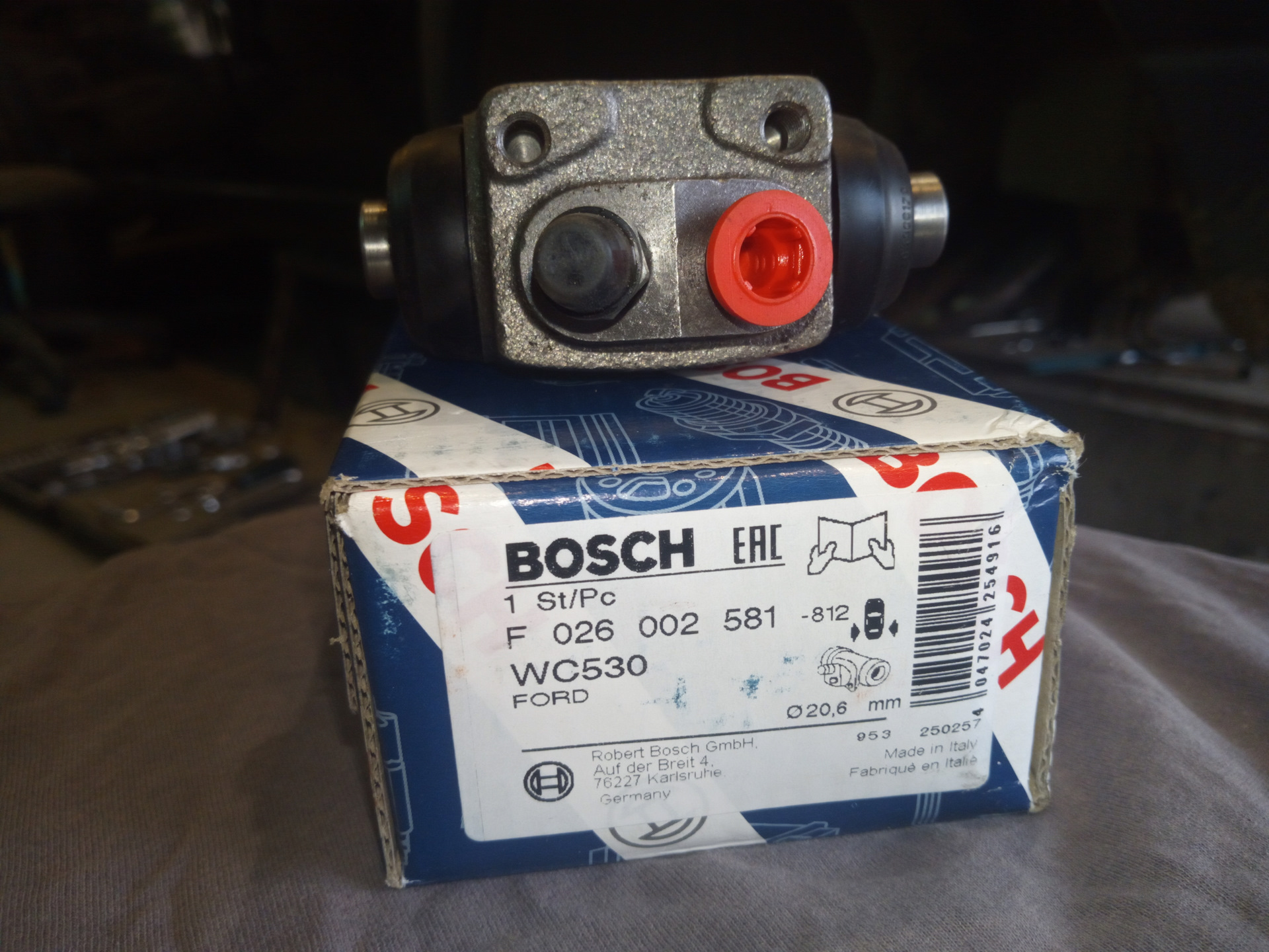

Рабочие цилиндры BOSCH. Артикул F026002581.

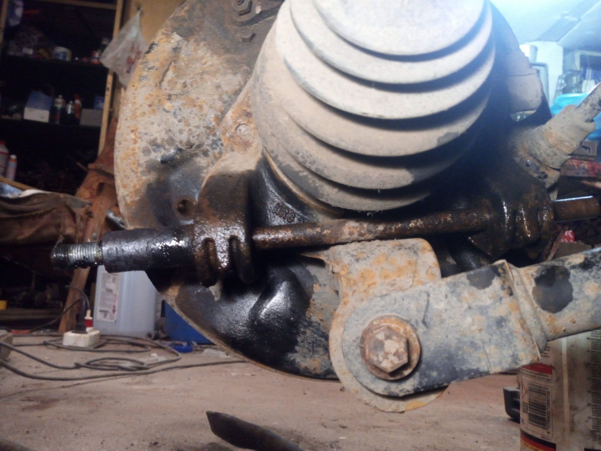

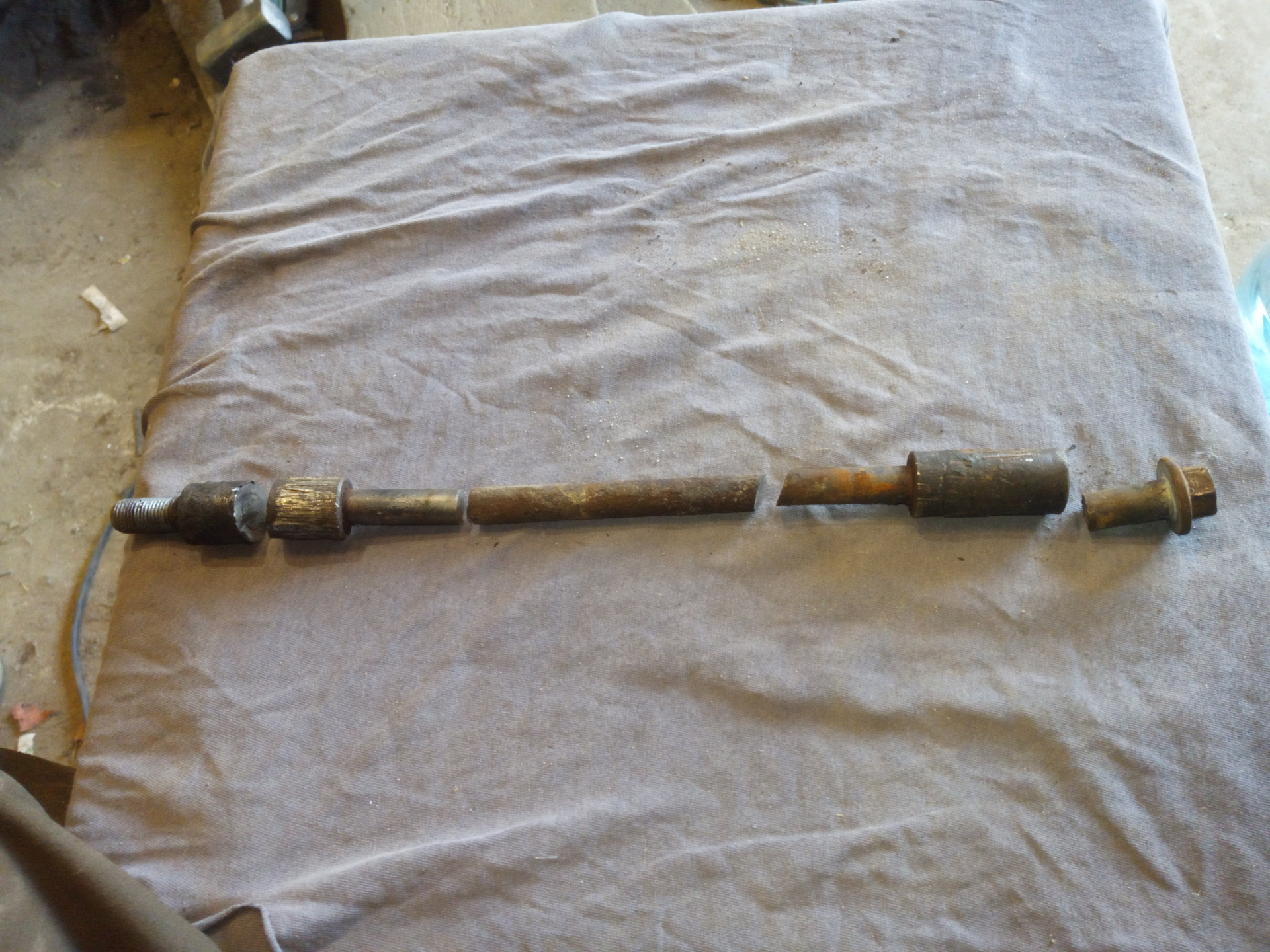

Когда снял старые колодки, обнаружил плачевное состояние троса ручника. Он "распушился" и упирался в витки пружины. Поэтому колодки не возвращались полностью на своё место. Покупать новые тросы задушила "жаба", тем более, что после отпуска сижу на мели в финансовом вопросе. На Дроме нашёл тросы Б/У в отличном состоянии по 485 рублей и купил их.

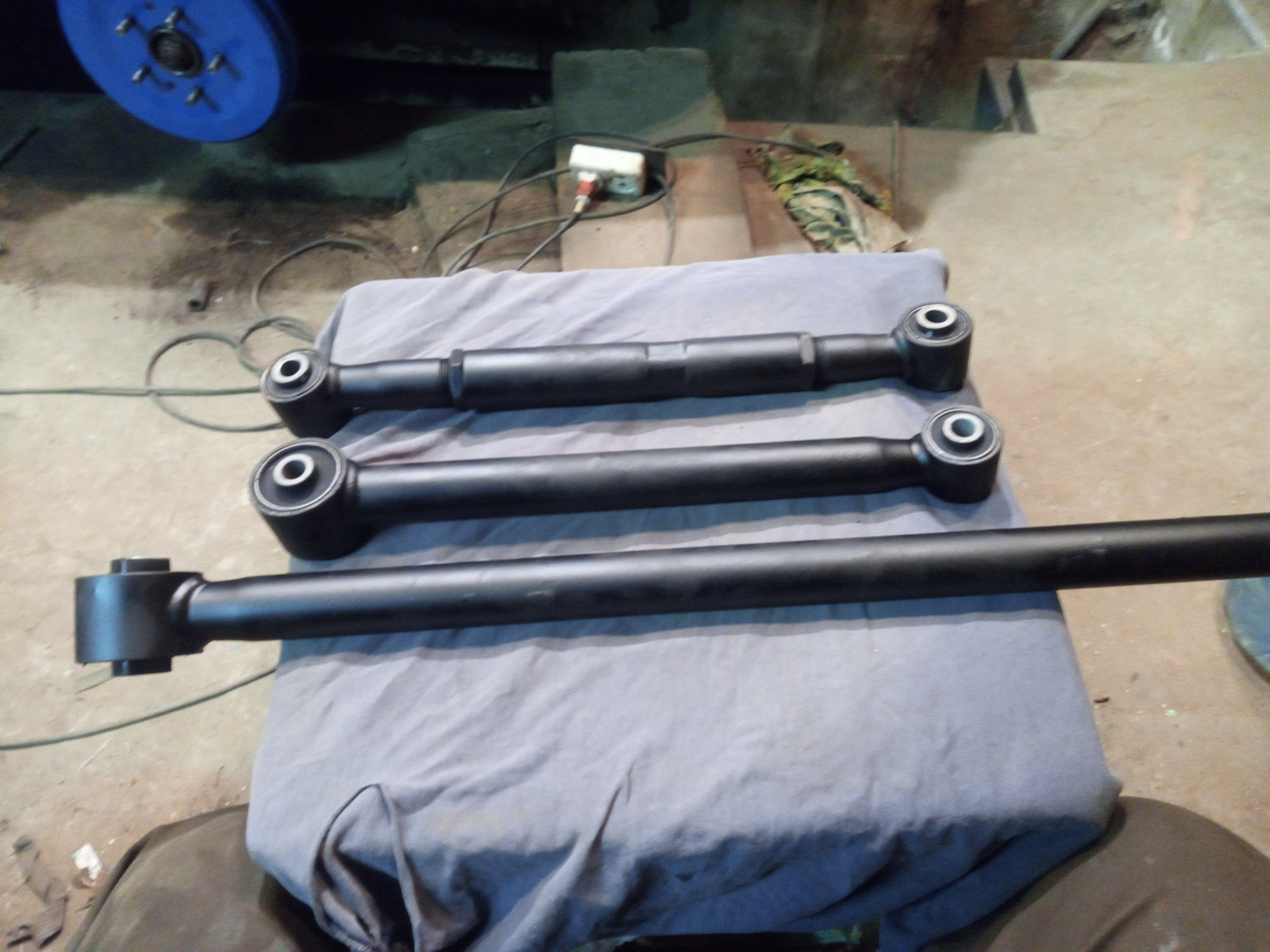

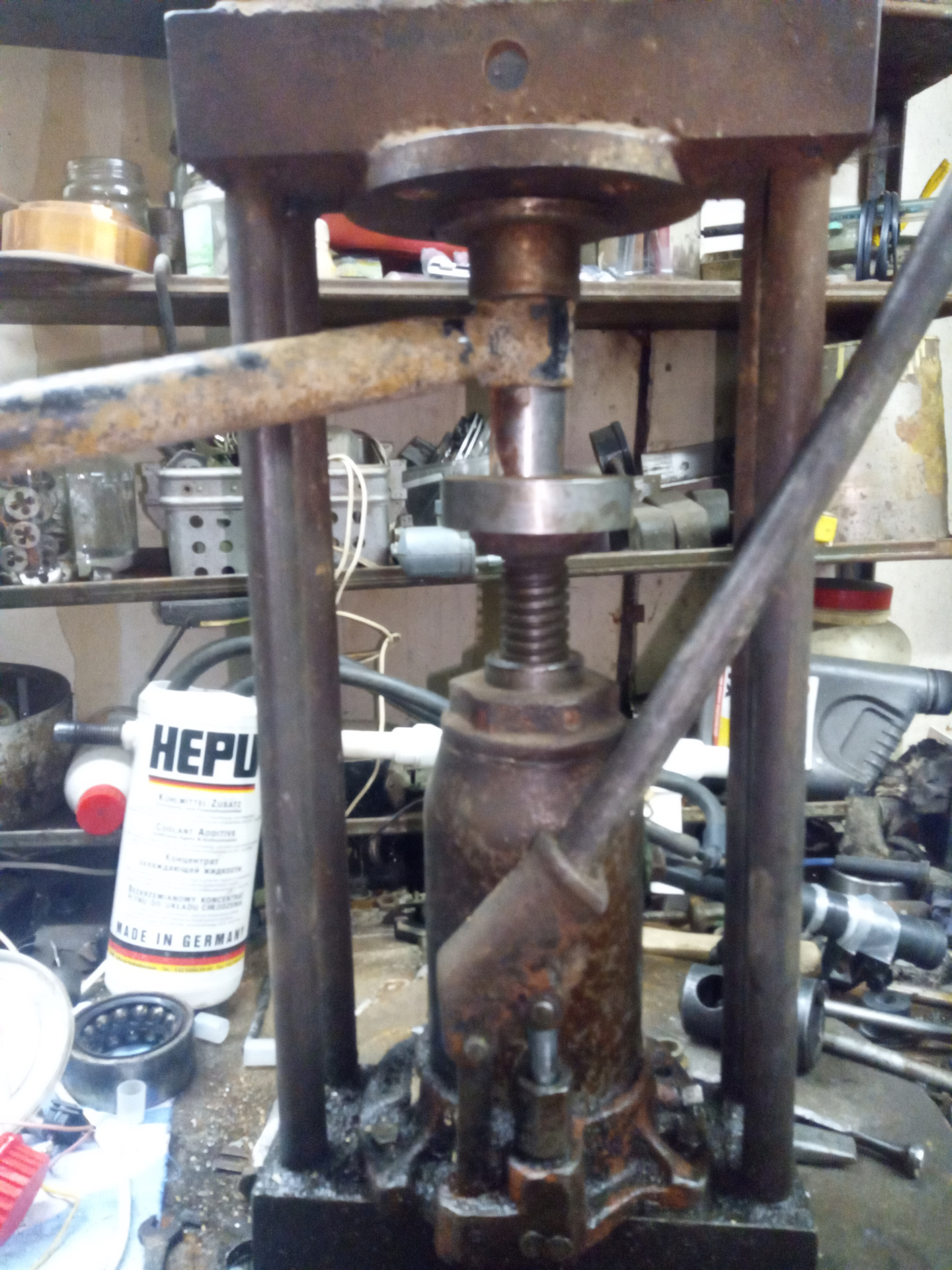

Параллельно тормозам снимал задние рычаги.
Кстати! Очень хорошо, что сайлентблоки на поперечных рычагах развалились до такого состояния. Я без проблем их снял с того самого злосчастного болта на ступице без внутренних втулок.
Прикупил сайлентблоки и болты.
Болты оригиналы ANR5337. Заменителей не нашёл.

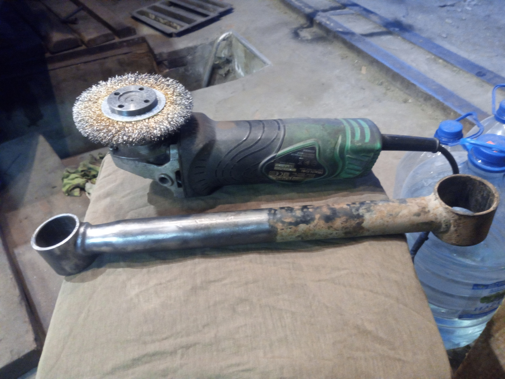

И началась подготовка рычагов.
А дальше установил всё на место.

Да, этот длинный болт мне изрядно нервы потрепал, в итоге я выточил новые шпильки и закрутил нахрен, 3 года езжу уже и все нормально.
Я ранее читал про эту проблему, но думал, что "умнее" всех и смогу снять. Не тут то было. Даже обрезок втулки сайлентблока ключом Бако еле снял. Хотел вместо одного длинного ставить два коротких, но на внутренней стороне уха прилив сделан так, что шляпка вплотную не встанет. Аналогов не нашёл, пришлось покупать оригиналы. Благо один болт за 600 рублей нашёл. На Авито до сих пор висит объявление за 300 рублей, но продавец только обещает отправить и ни хрена не отправляет. В итоге покупал за 1200. Вот такие вот болтики.
Я тоже думал о раздельных болтах, но почему то мне показалось, что это снизит надежность узла, я даже не парился с подбором металла, из обычного кругляка Токарь мне выточил их и отдал, даже резьба крупная. Все отлично стоит и работает.
По моим прикидкам надёжность узла на 2 болтах не снизится. Проблема, как я уже писал, в приливах на внутренней стороне проушины ступицы. Либо гайку нужно скачивать, либо приливы.
Шпильки я тоже думал поставить, но не рискнул их делать из сырого кругляка. Производитель ставит болты класса прочности 10,9.

Как я понимаю длинный болт закисает не в ступитце а в железках сайлент блоков, я правильно понял?
Он и там, и там закисает. Но во втулках сайлентблоков сильнее.
Это было в моём случае. У других может быть и наоборот!
