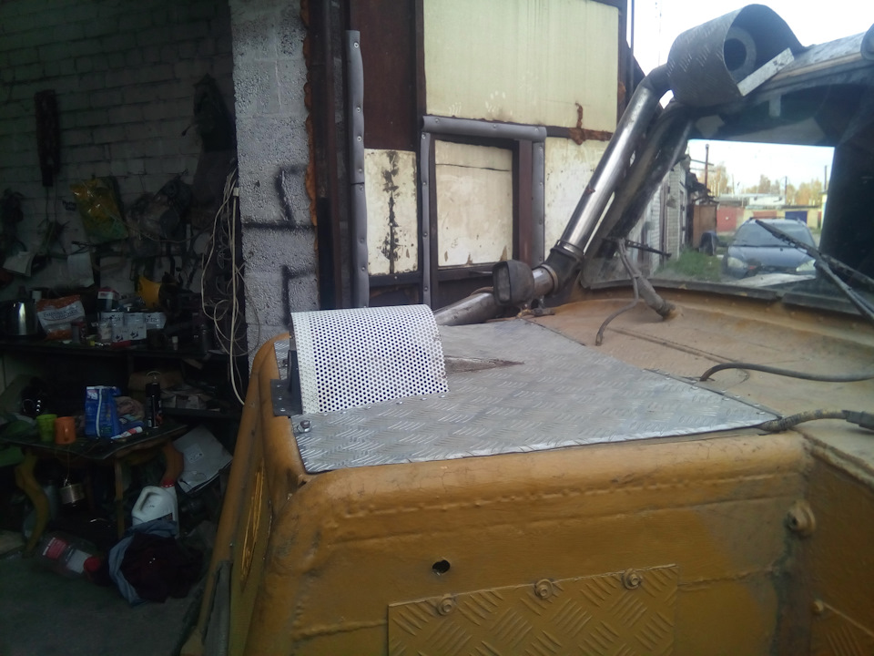

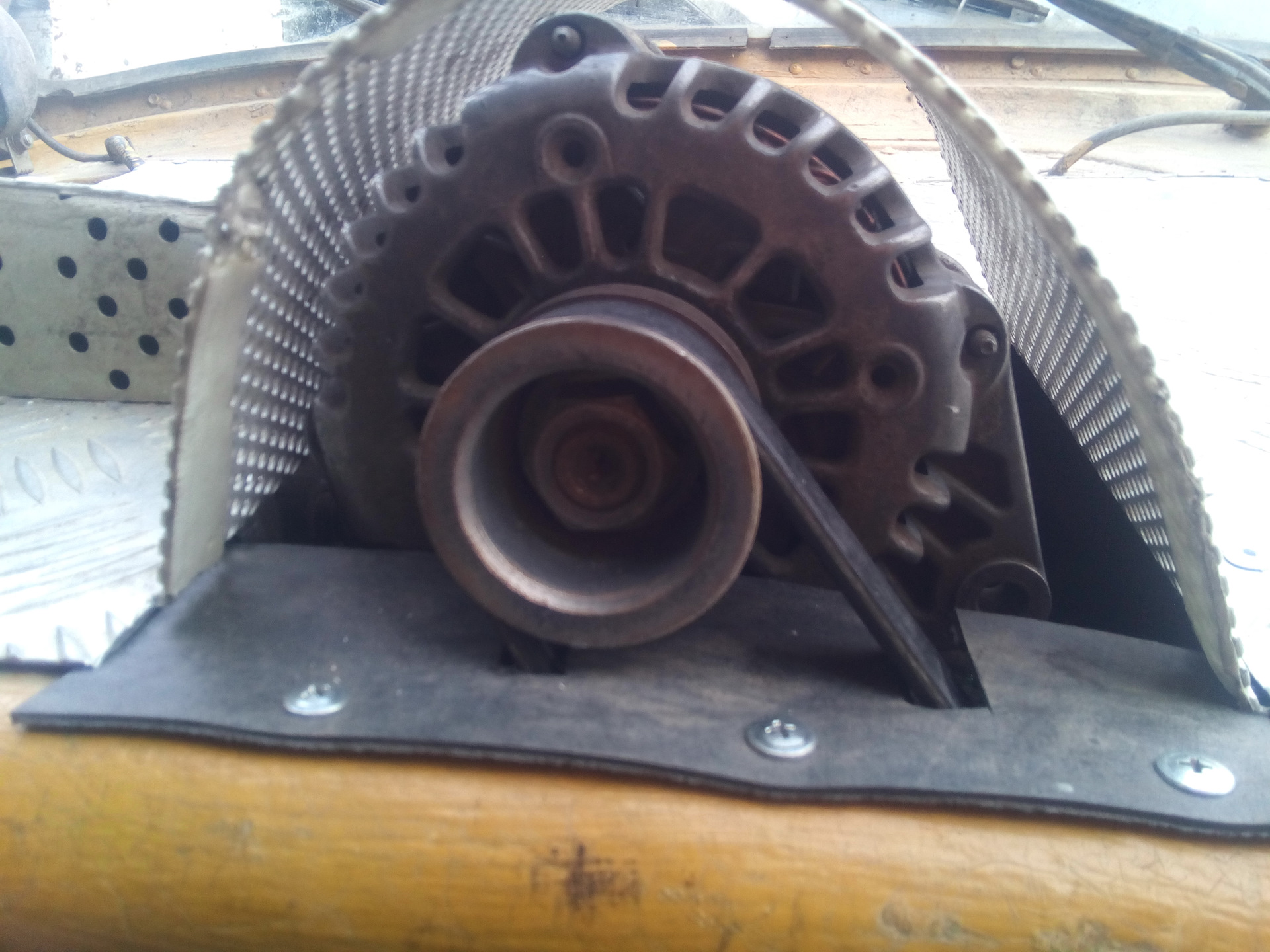

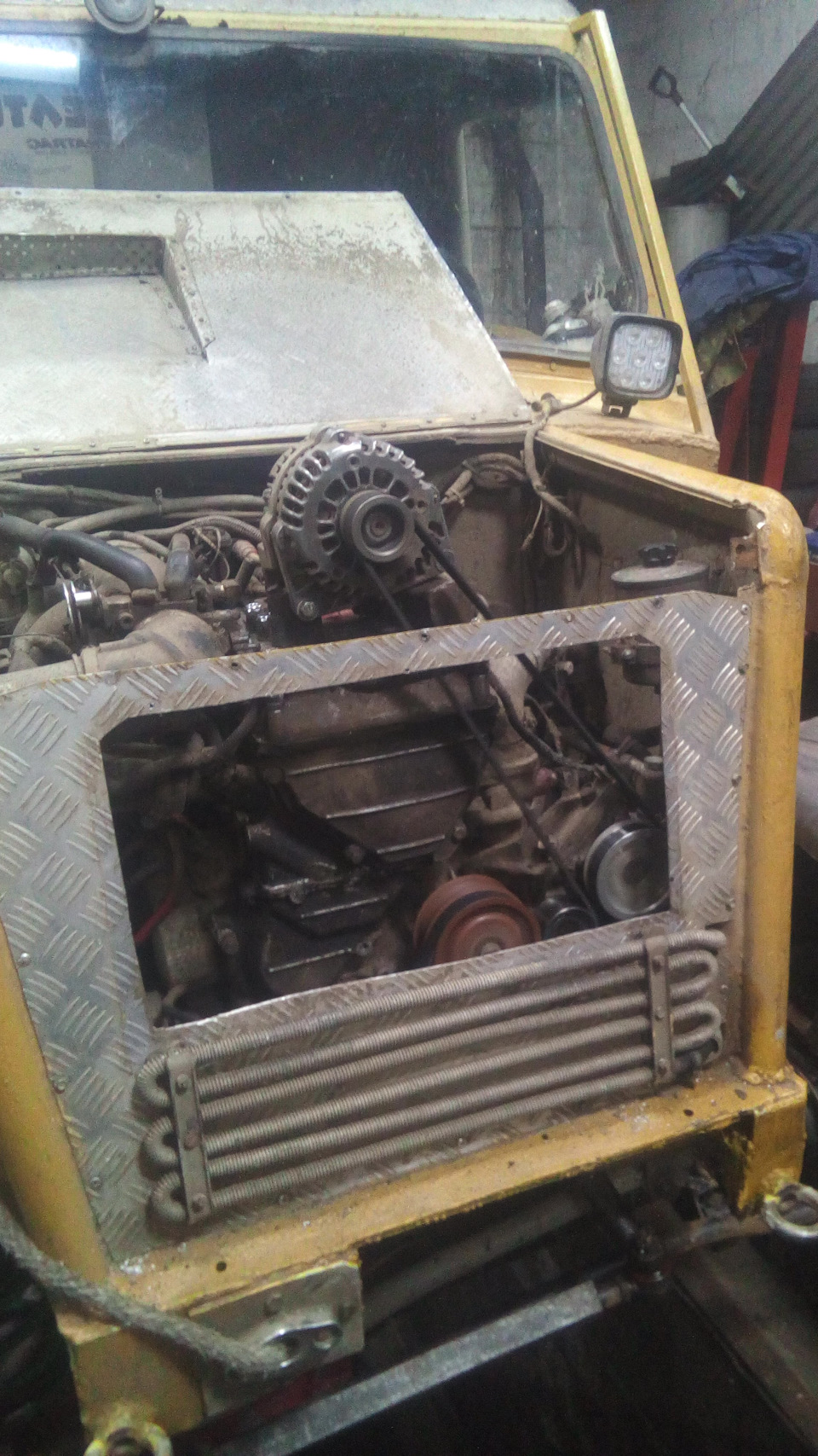

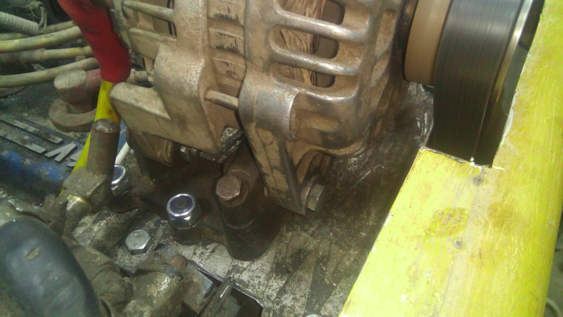

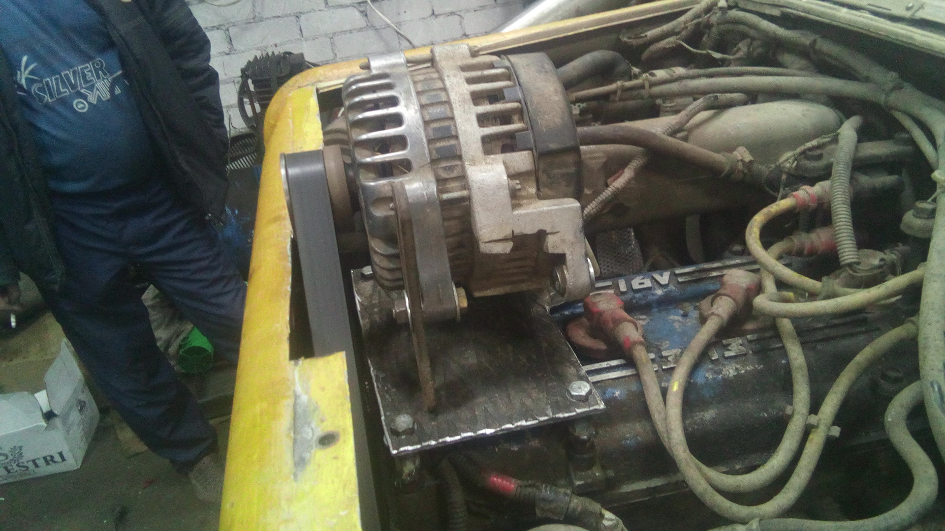

Всем привет, давно ничего не писал, но болячки давали сбой раз за разом, а болячка эта генератор, то там стили то там, и уже изрядно поднадаело, вопрос что ставить ? Мой генератор меня вполне устраивает 160 ампер огонь, еслиб не одно но как только погружение в жижу сразу звонок с мос энэрго вы отключены за неуплату и так ужу слив как минимум 4 соревнований где ехали в призы, не без исключения недавний мотив гир, потеря зарядки метр в метр что и в том году, и махнув рукой рискнул и поставил генератор выше крыши, как говорится выше некуда, плюс получился такой вместо двух ремней один, но ролики от которых я угол пришлось один вернуть, так как некрути помпа вращалась в обратную сторону, добавили паразита и все заработало, выглядит неплохо поехал притопил в озеро зарядка в норме теперь как говорится в сухости и тепле, если что то машина плавает и ватер линия далеко внизу ну и жижа теперь нестрашна, в субботу на Планета 4х4 проверим

проблема в том что когда ты раскалённый генератор окунаешь в воду, ему приходят кронты, при резком остывание((( вот ты его и будешь кунать при спуске в речку и ватерлиния тебя не спасёт))) ну и про дополнительный ролик, который ты поставил. тоже уменьшит ресурс, отних все избавляются а ты добавляешь))) так же один ремень не совсем гуд, в случае обрыва ремня или поломки ролика ты лишаешься всего и вынужден будешь менять это всё, чтоб продолжить движение!

Вадик это тест, непойдет сниму, заменить ремень три минуты теперь нужен один ключ на 13, раньше было, 8,12,13,17

А помпу всеравно посажу второй ремень нужно подобрать

офигеть, надо на крышу было установить, а ремень не длинноват получился?
Нет не длинноват, даже не гуляет на оборотах, общая длина 1800
