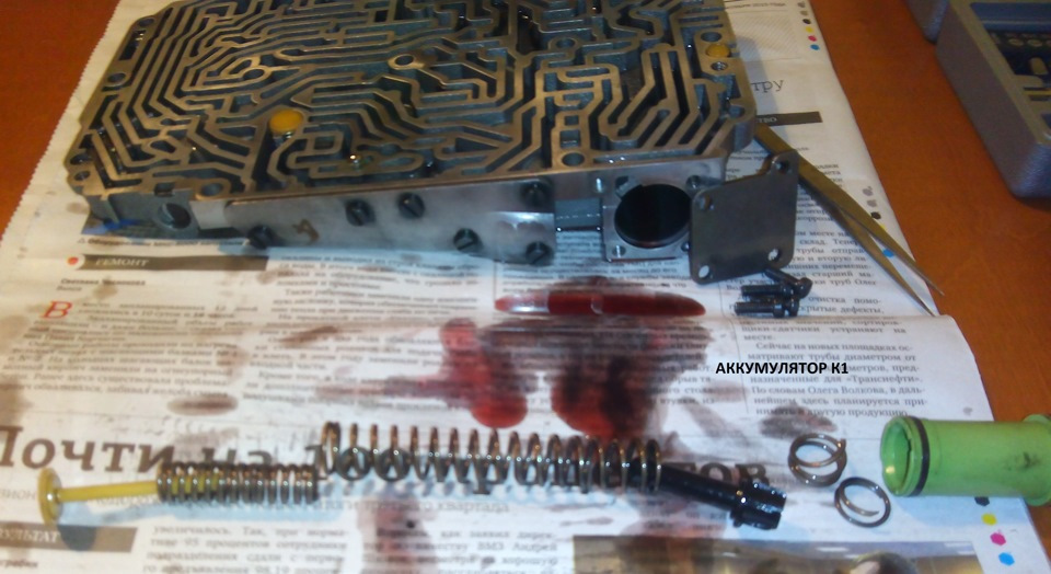

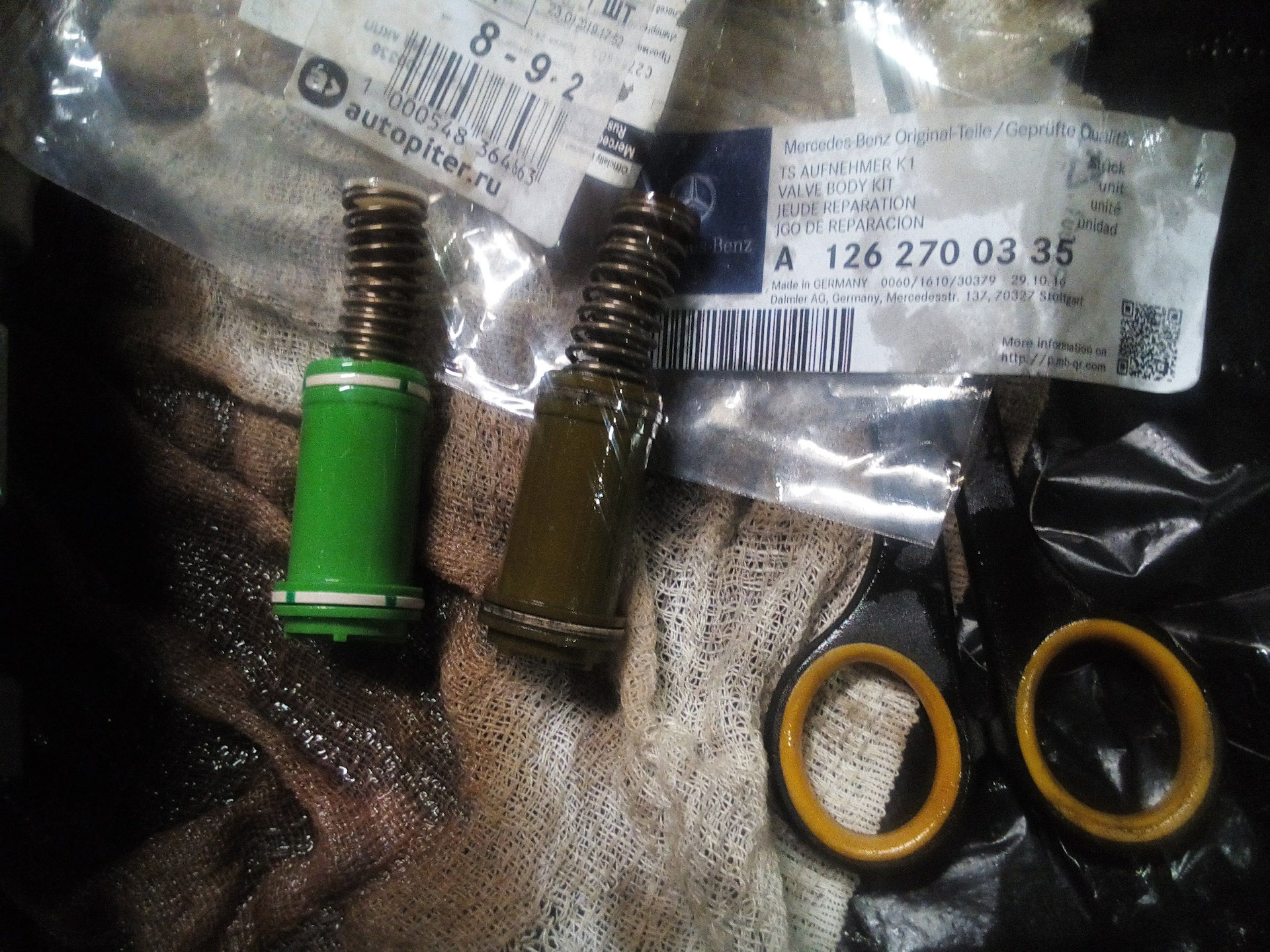

Решил в кои то веки заменить масло в АКПП. А раз скидывать поддон, то заменить гидроаккумуляторы в гидроблоке, т.к. при переключении со второй на третью скорость происходило затягивание и обороты мотора подкидывало вверх.
Коробку то я перебирал всю, до послелней резиночки, воткнул по шесть фрикционов в каждый пакет, но гидроблок пришлось поставить б/у без переборки, т.к. тот гидроблок, который я перебрал своими кривыми руками, отъездил день и устал. Видимо где то что то я перепутал.
Гидроаккумуляторов существует достаточное большое количество, разных цветов и с разным количеством пружинок. Типа старая версия, новая версия, улучшенная и т.д. Так же и раскладок гидроблоков не сосчитать

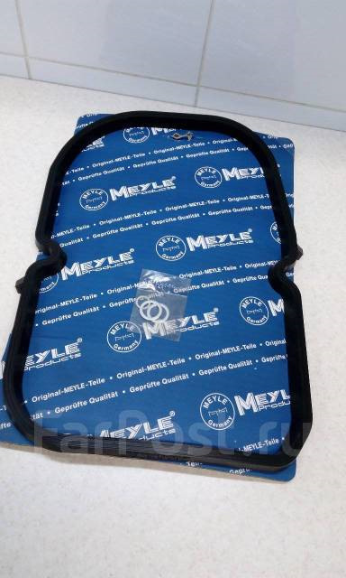

1. Прокладка поддона MEYLE 0140272008

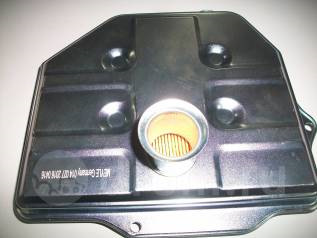

2. Масляный фильтр с "носиком" под глубокий поддон MEYLE 0140272016

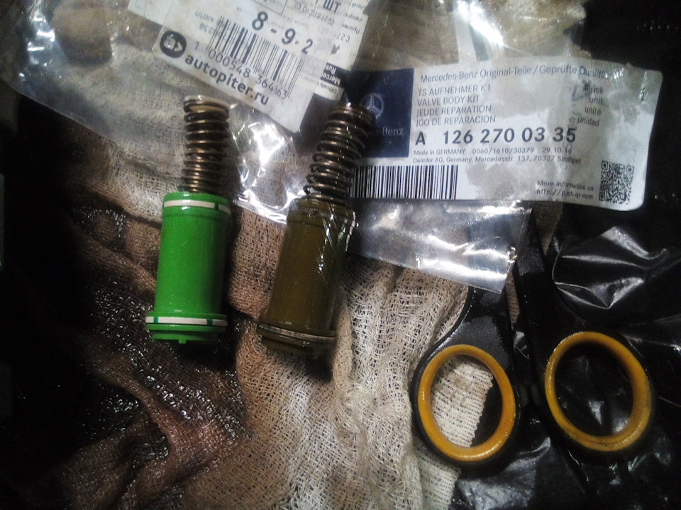

3. Комплект для К1: гидроаккумулятор с пружинкой 1262700335
На фото слева новый, справа старый. Помотала его жизнь ))))

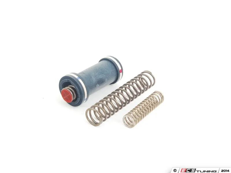

4. Комплект для К2: гидроаккумулятор с пружинкой 1262700535

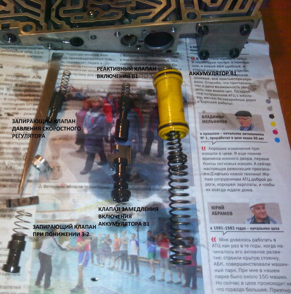

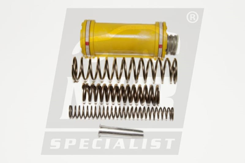

5. Комплект для B1: гидроаккумулятор с пружинкой 1262700235
В моем старом аккумуляторе B1 было две пружинки.

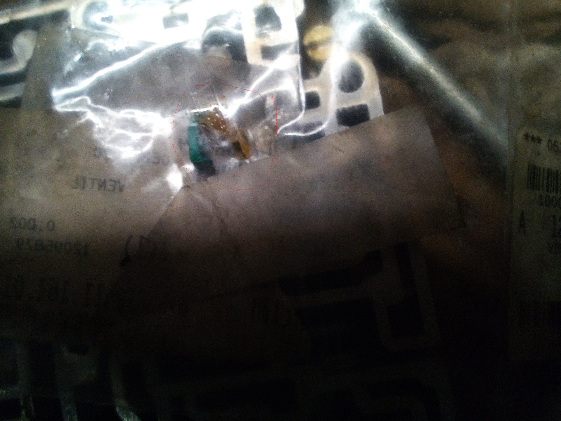

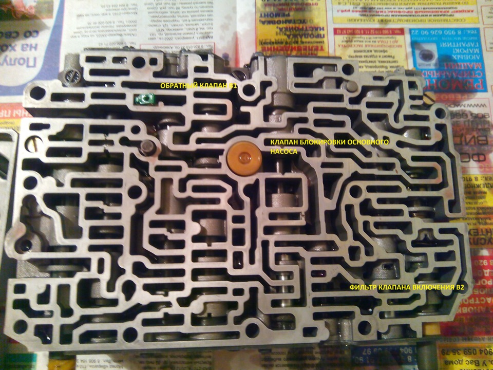

6. Обратный клапан B1 1262702789
На фото старый клапан. Каквидно пластик уже пожелтел от времени

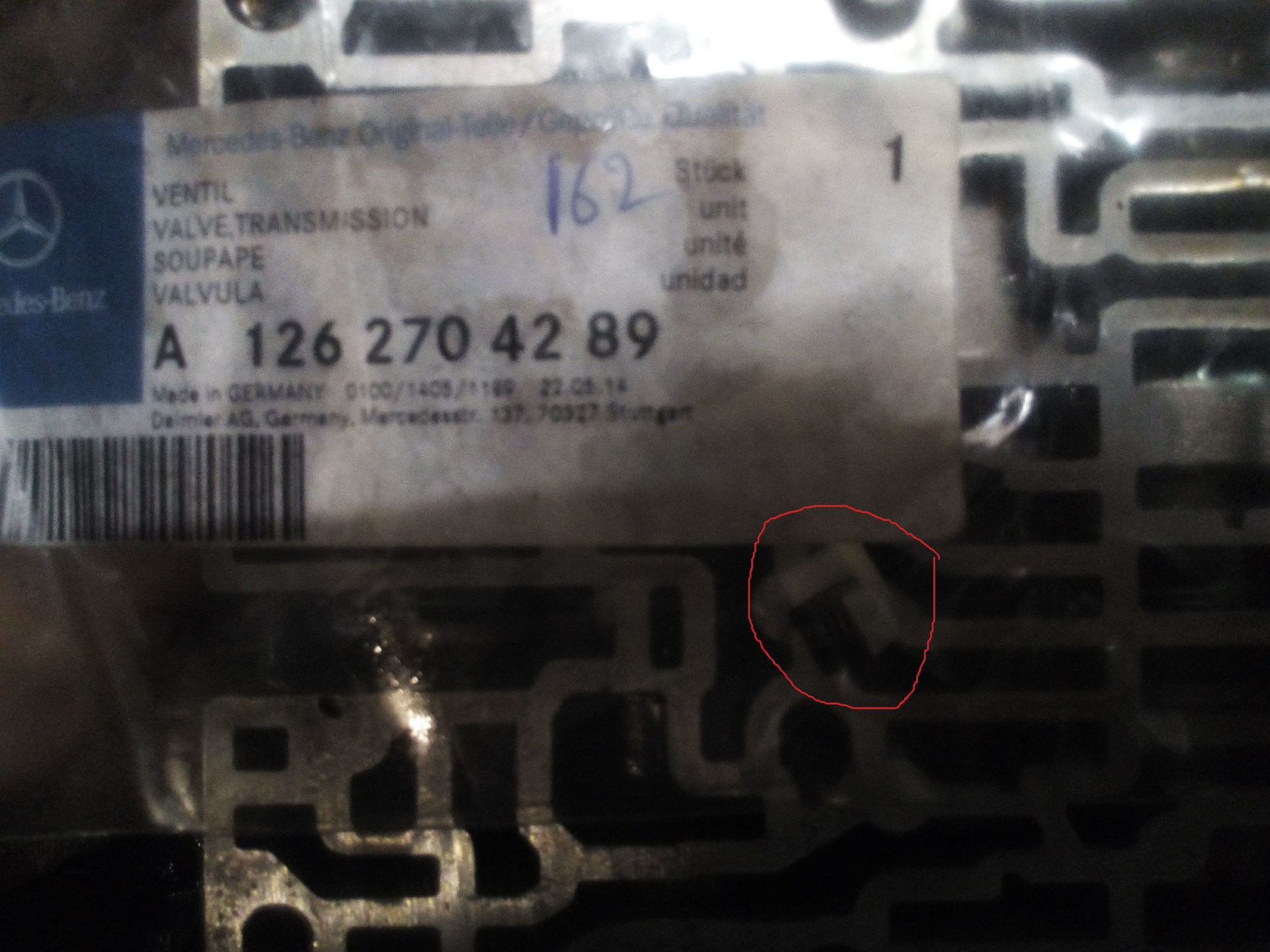

7. Предохранительный клапан (VALVE-PRESSURE RELIEF) 1262704289

Далее все просто. Как нарисовать сову: открутил, заменил, прикрутил, залил. ))) Масло было темненькое, но не горелое. Стружка-пыль на неодимовых магнитах присутствовала, но тоже немного.
Фото не мои

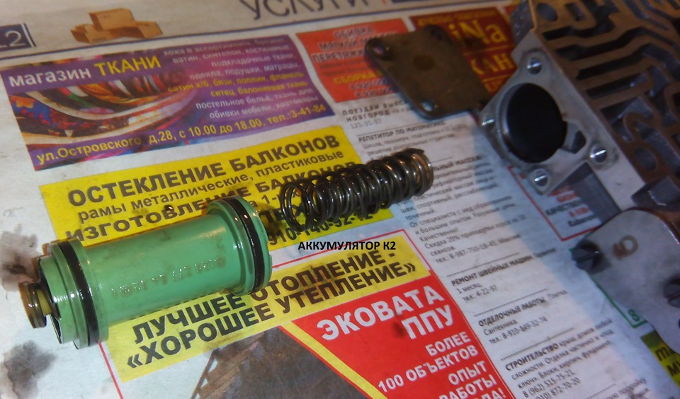

Аккумулятор К1
Аккумулятор К2
Аккумулятор B1
Обратный клапан B1
