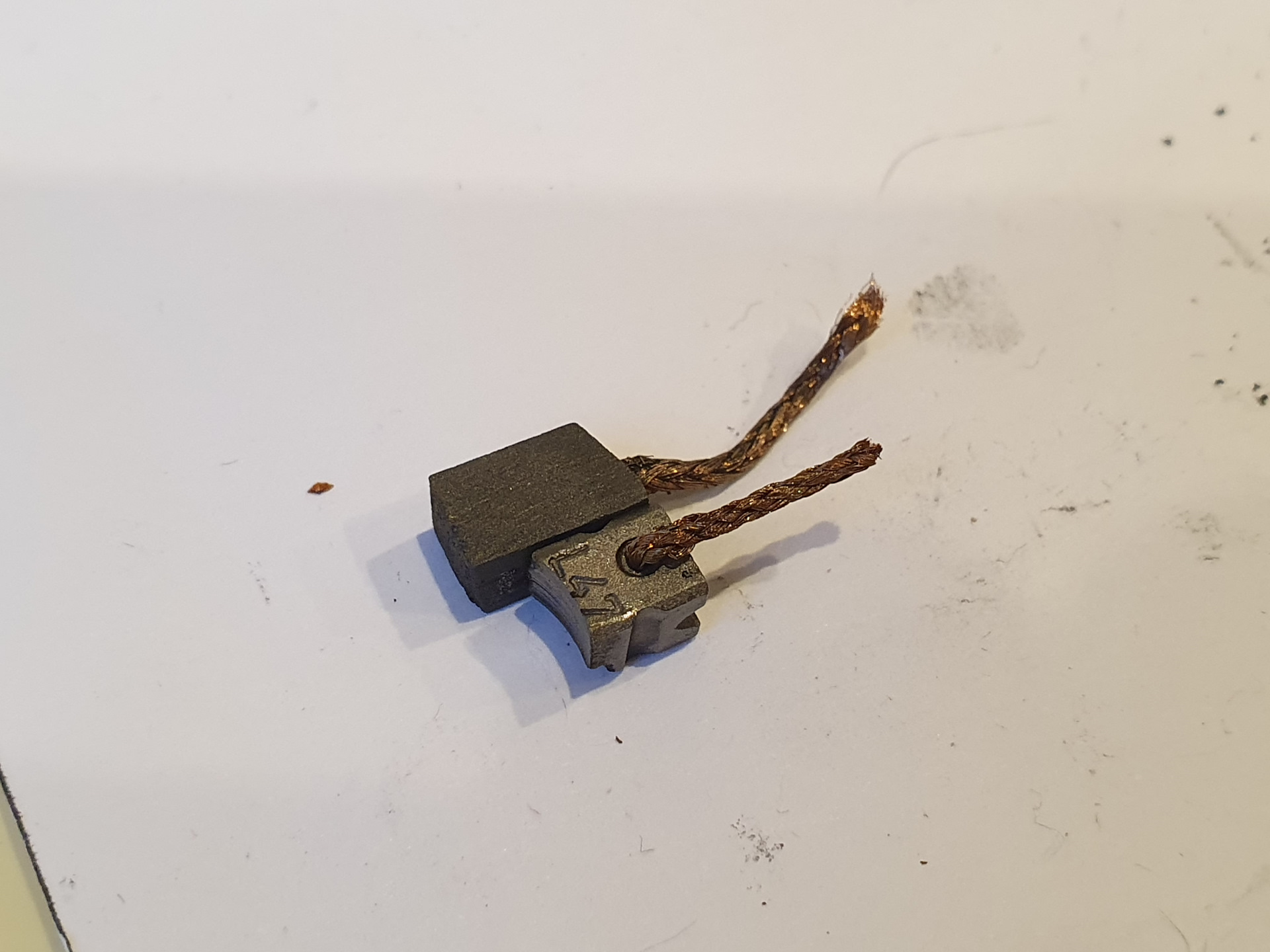

После изучения в интернете решения проблемы стало быстро понятно, что надо, всего лишь, заменить угольки-щетки моторчика. Готовых щеток нет, их надо выточить из каких-то готовых других, похожих по размеру. Больше всего меня интересовал вопрос, как эту проблему оптимизировать, можно ли это сделать, не снимая всей помпы. И да, можно. Иначе возникает много других проблем. При снятии всей помпы целиком выливается 100-200 грамм антифриза, для восполнения надо искать нужный антифриз и покупать литр. Еще надо найти трубку нужного диаметра, чтобы временно вставить взамен помпы — слишком много возни.

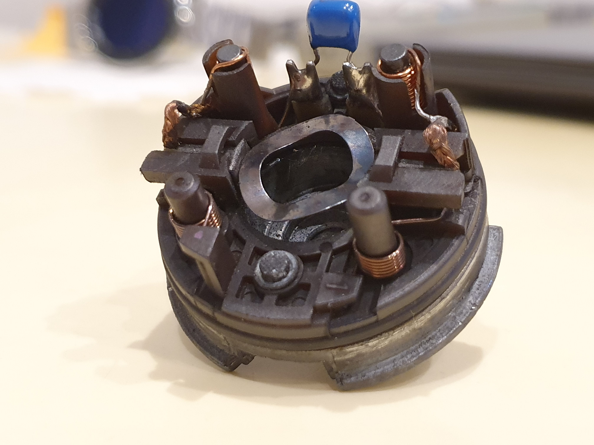

Что бы снять верх моторчика помпы надо отогнуть "усики" на корпусе, все это делается плоской отверткой. Что бы отогнуть "усики", расположенные ближе к салону, удобнее снять корпус помпы с резиновых креплений к кузову и наклонить ее. Несмотря на то, что я знал, что при снятии крышки там будет упорное кольцо подшипника и делал все аккуратно, оно пропало. Думал, что его там не было, но потом обнаружил под помпой на лонжероне. Поэтому, если все разбирать, не снимая с машины, лучше взять большой пакет, сделать на его дне отверстие и надеть на помпу перед разборкой, что бы, если оно незаметно выскочит, как у меня, можно было бы найти в пакете и оно не улетело бы на дно моторного отсека. Пакет лучше брать белый, что бы на его фоне легко было найти кольцо.

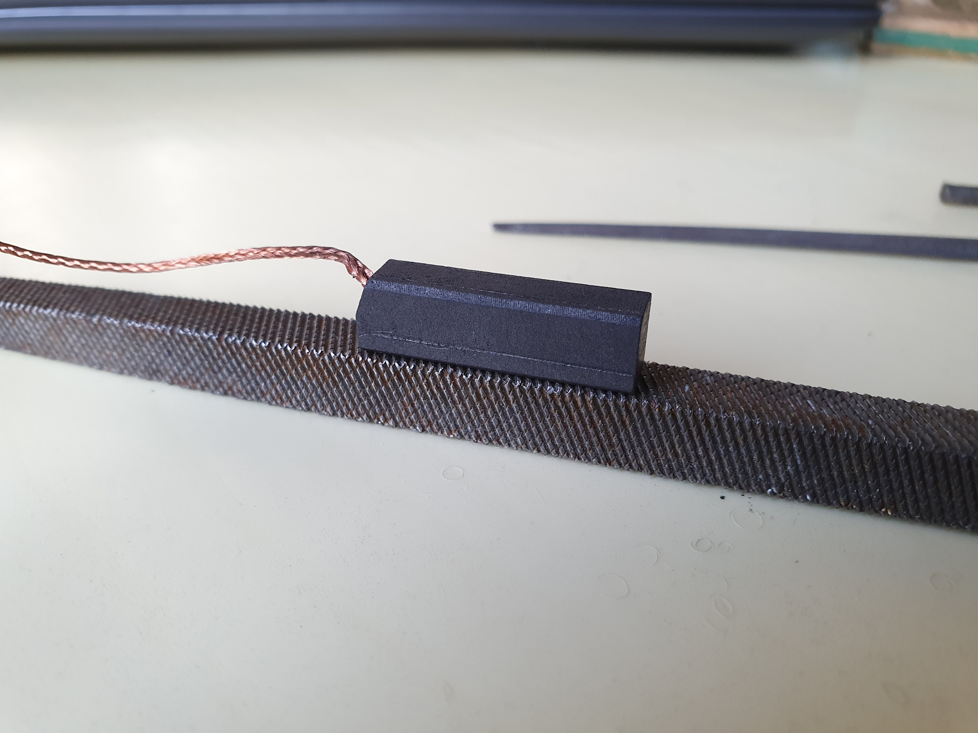

Размер щеток 5x5x8. В магазине купил наиболее близкие по размеру щетки, и подточил под размер.
Удобнее всего взять напильник, положить его на горизонтальную поверхность и водить по поверхности щеткой. Материал очень мягкий и быстро стачивается.
Далее поставил щетки на место, припаял концы проводов. Удобнее всего поставить прижимную пружину только на одну щетку, затем, как распорку для удержания между угольками поставить упорное кольцо подшипника и только после этого поставить на место вторую пружину щетки.
Все это, в взведенном состоянии надо аккуратно донести до машины и, так же, аккуратно установить крышку обратно на корпус насоса. Все защелкивается и щетки встают на свои места. Единственное неудобство, когда помпа не снята с машины, это завальцовывание "усиков" корпуса обратно. Они довольно жесткие и просто усилием отвертки не загибаются. Я снял помпу с креплений к кузову и постукиванием плоскогубцами загнул их на место.
