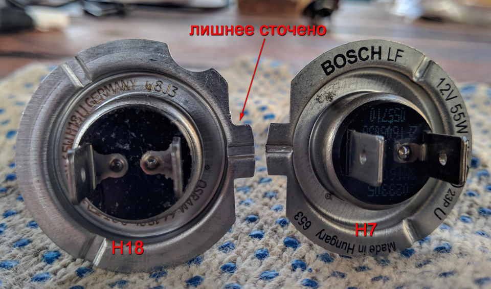

после просмотра ролика Андрея Финашина загорелся попробовать лампы Osram с новым цоколем H18, которые пришли на смену H7. Эти лампы имеют мощность 65 Вт, тогда как лампы H7 — 55 Вт.

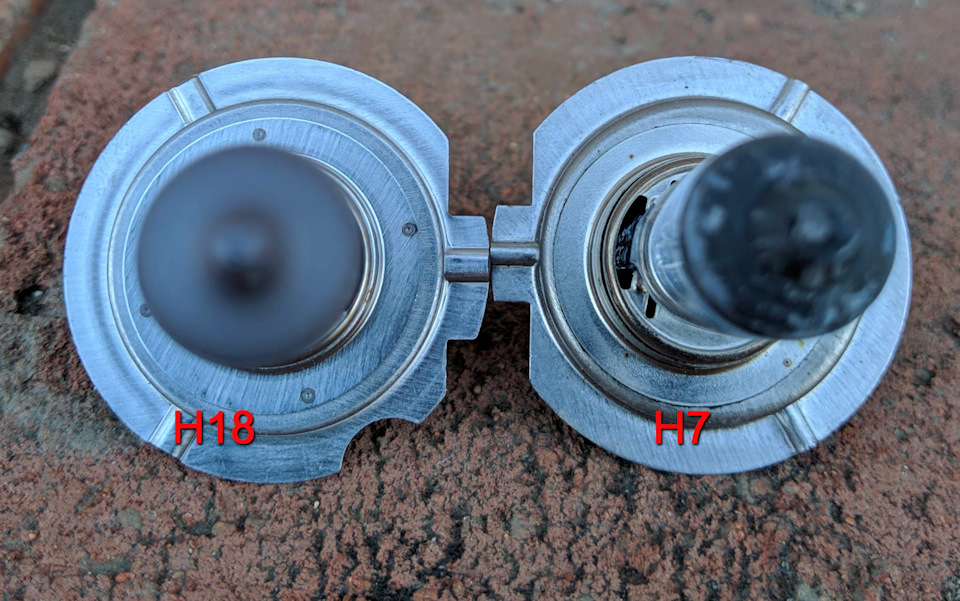

Для того чтобы установить H18 в фару рассчитанную под H7 необходимо срезать ус, который позиционирует лампу в фаре. Заматываем стекляшку лампы в бумагу и вперед, стачиваем лишнее ))))

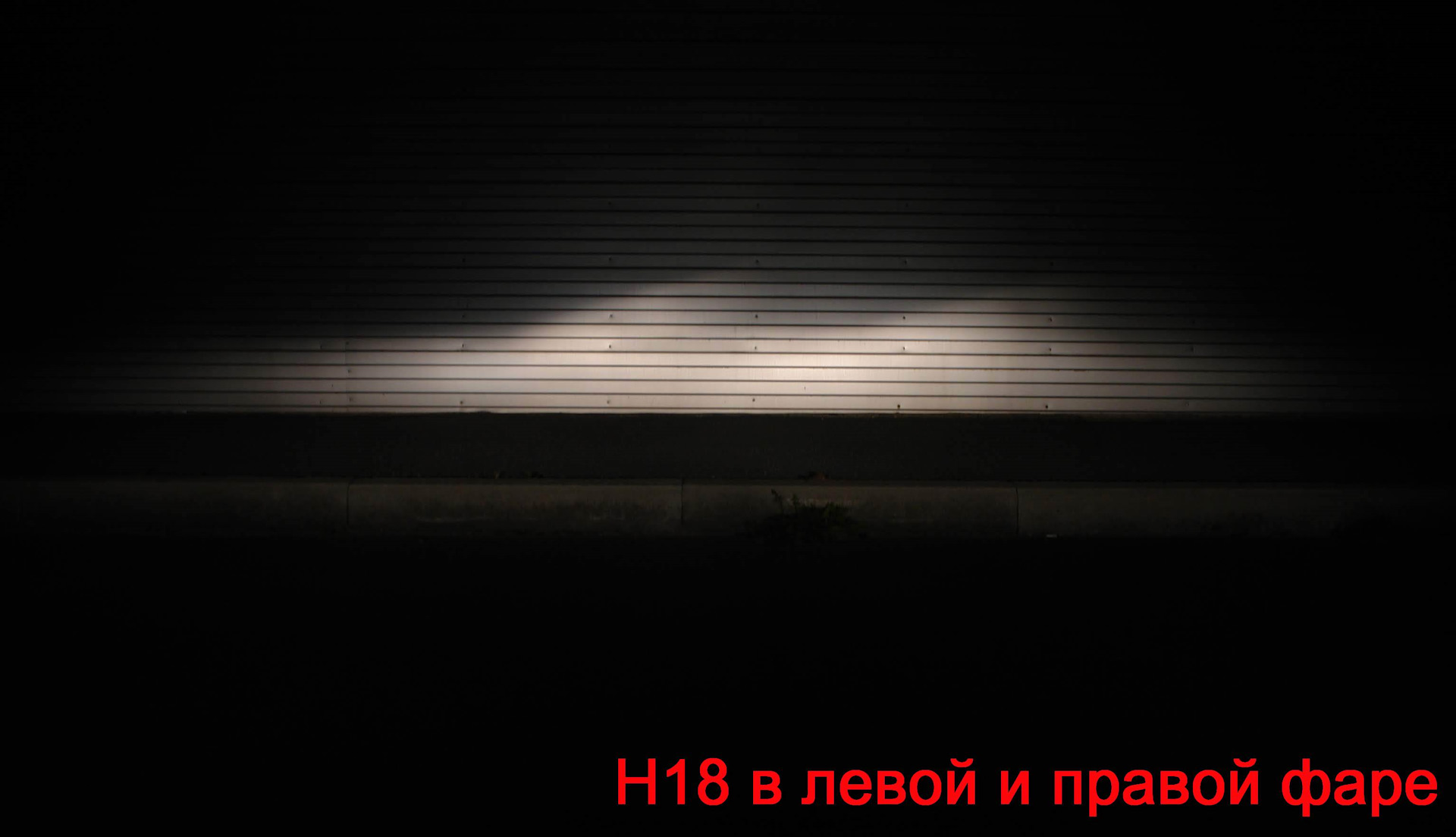

Результатом доволен! глазом видно что освещение стало шире и чуть ярче. На фото также видно более яркое и более широкое свечение. Все фото на стенку сделаны с одной точки, диафрагма 6.3 выдержка 1/15 сек.
Жаль не было возможности сравнить со стандартными лампами Osram H7. Прилагаю фото сравнения с какими-то Bosch LF с которыми купил машину.

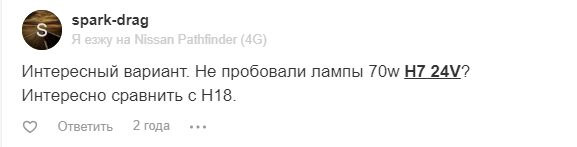

Можно еще H7 70w 24v попробовать, но если без диммирования отражатели долго не протянут.
Так уже два года назад предлагал этот вариант. Что сам не пробуешь?

Есть H7 65w…ЧТО ПИЛИТЬ ТО

Чем срезали ус? Очень аккуратно получилось
Дремелем )
Хорошая штука) за неимением такой будем точить напильником. Заказал такие же лампы h18, буду пробовать
Да, можно и напильником. Можно кусачками откусить )
