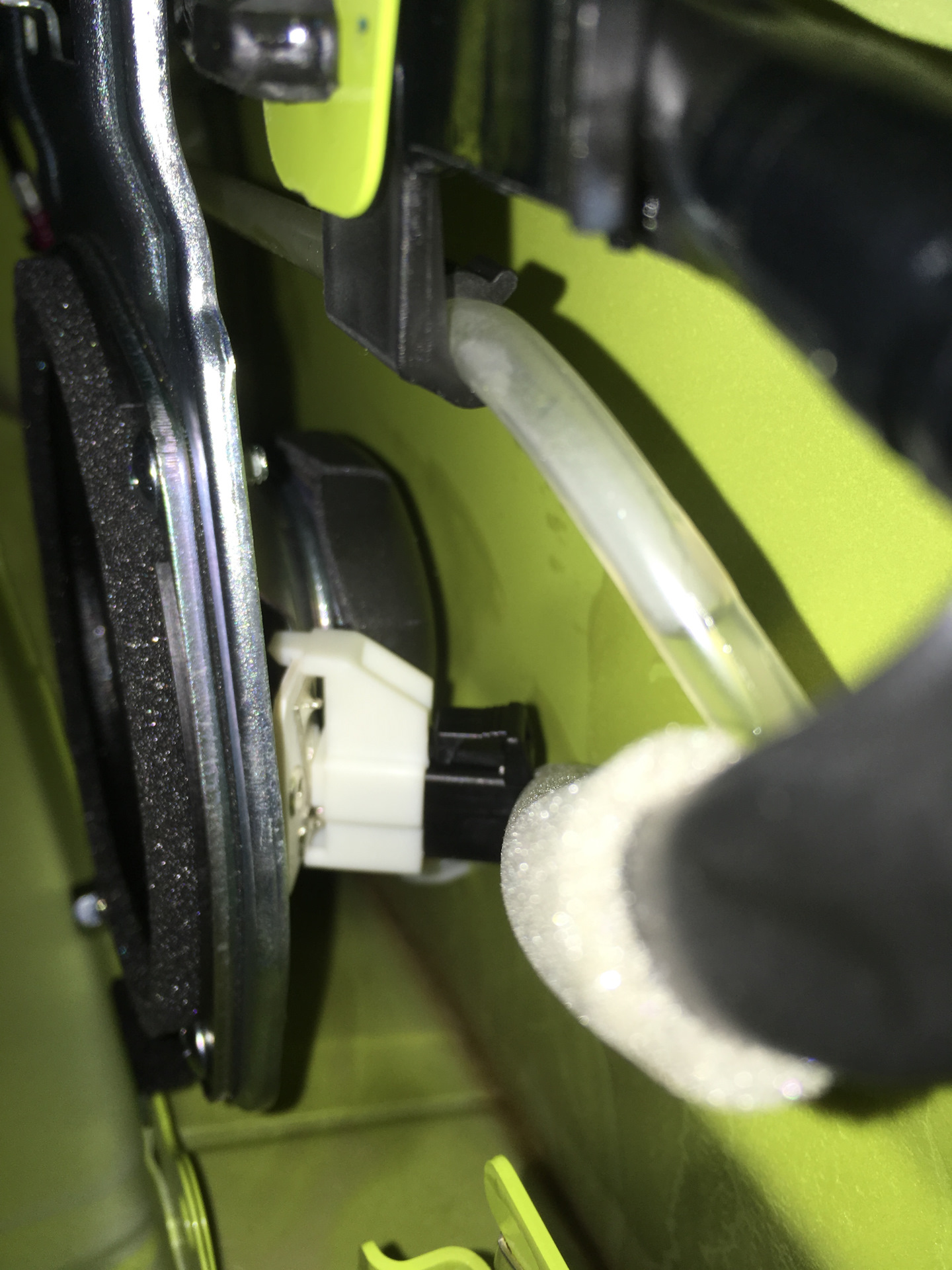

Думал сделаю все сразу и передние заменю и задние поставлю. Не вышло.
Снял обшивку справа, так же легко, как и на дверях. И там меня ждал сюрприз!
Первая мысль: я дебил, в моей машине и так есть динамики сзади! Но стоп, почему я их не слышу? Проверил- подключен:

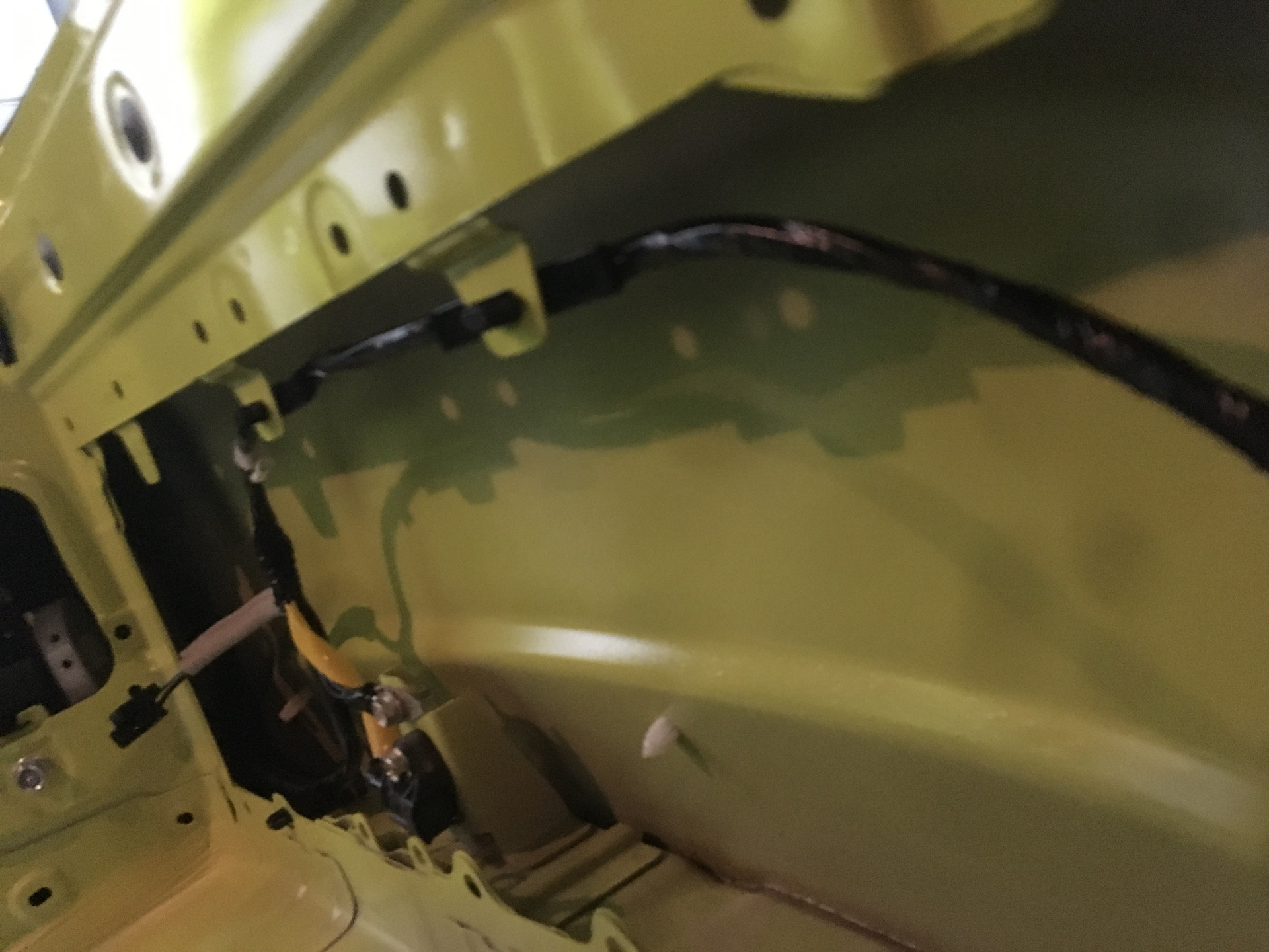

Судорожно снимаю обшивку слева. И что я вижу?
А ничего! Ни динамика, ни проводки под динамик!
И тут я понял, нас в очередной раз надули! ЭРА-ГЛОНАСС и тут, простите, поднагадил. Где-то я уже читал, что мол голос оператора слышится откуда-то справа сзади (Тут про "тётеньку" из "SOS-ГлоБац" и фото другой машины без проводки). Ну вот, понятно откуда. Из-за этой ненужной ерунды россияне и беларусы лишились возможности поставить задний звук! Ну ладно, не лишились, но блин гемора с проводкой это реально добавляет. Вообщем динамики назад я сегодня как догадались не поставил.

Что за разъем в желтой оплетке, возле динамика?
в желтой оплетке оборудование системы SRS. Вангую что это датчик бокового удара

Ппц. Че тянуть от головы? Блин у меня пиксельная магнитола там вообще нет настроек задних динамиков. Вообще есть ли мне смысл ставить назад, не меняя мафон…

Да, гляньте пожалуйста! Достаточно снять обшивку справа и если там будет динамик, который не играет, значит у вас та же история.
завтра гляну. там просто клипсы по пластику, да?
Да

засветил фонариком — да. стоит динамик. Вот же гадство. Будем выводить тогда глонас на нормальный динамик =)
