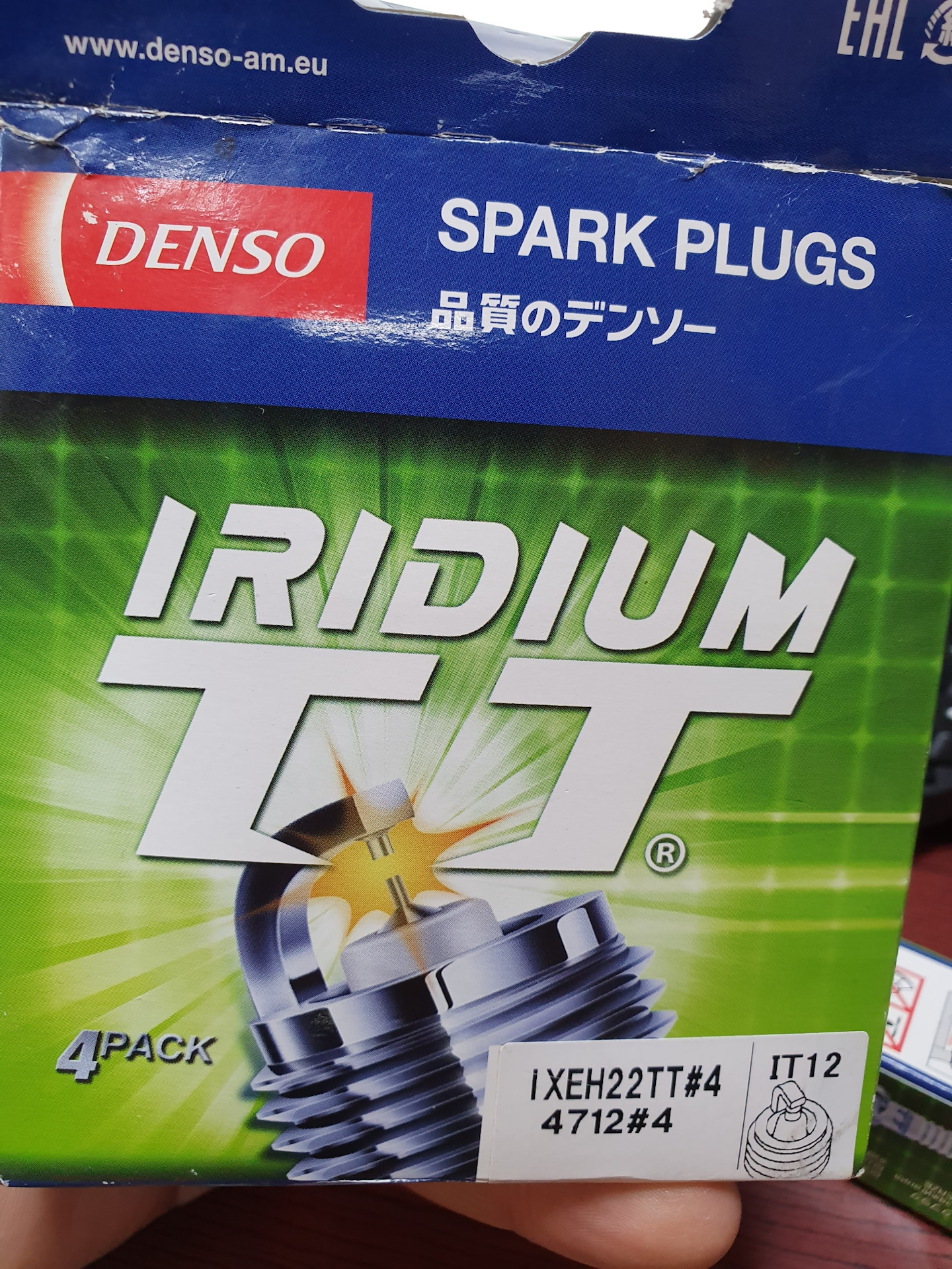

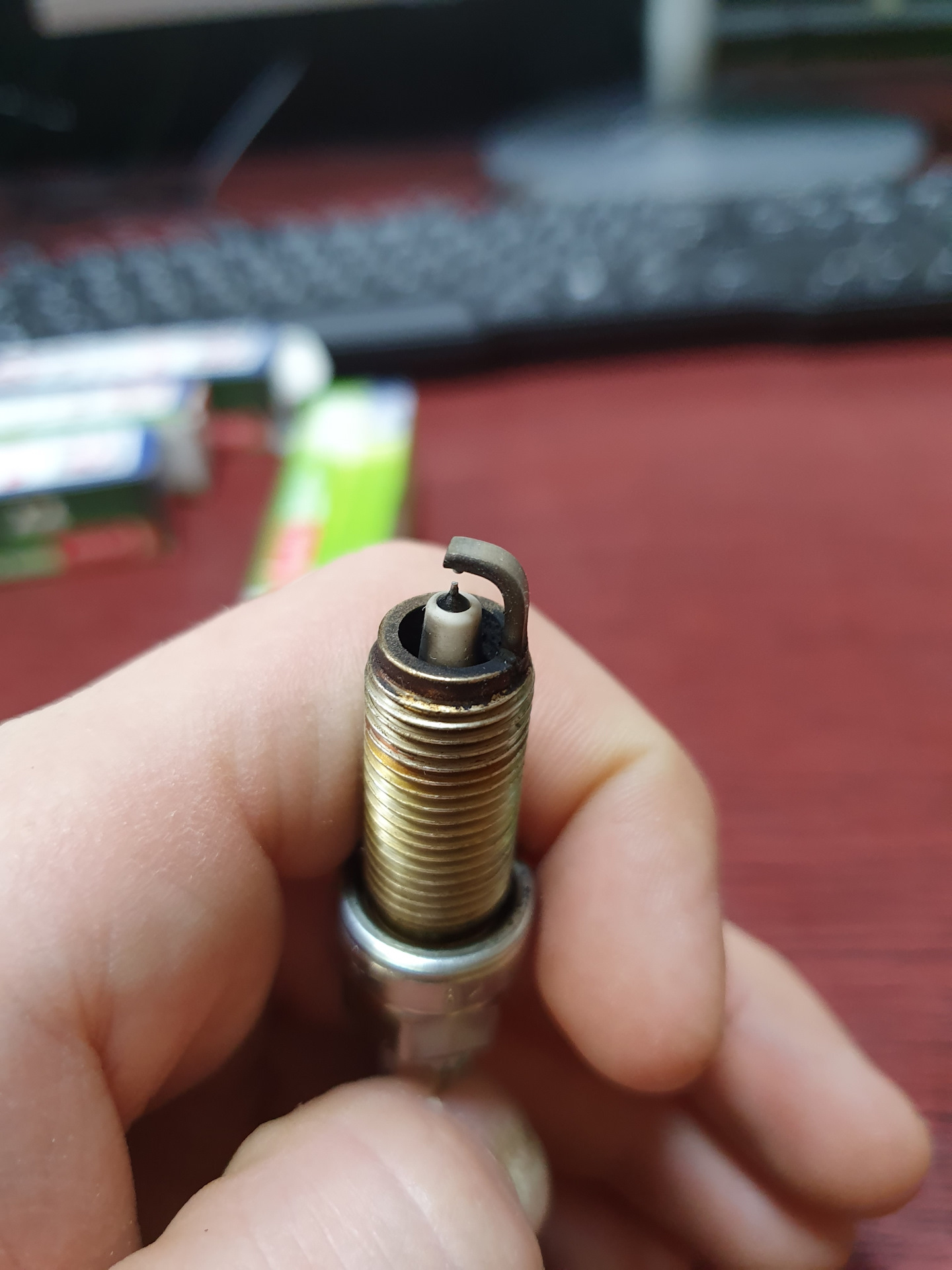

Всем привет товарищи👍 Расскажу историю о том как я за неделю 3 раза менял свечи) Вообщем после покупки красавчика я сразу провел ТО (самостоятельное ) где замена свечей была одним из пунктов, покатавшись по магазинам мне предложили свечки, якобы подходящие по всем каталогам DENSO IXEH22T(сразу скажу что магазин является оф.представителем со всеми сертификатами, и подделками не торгует).

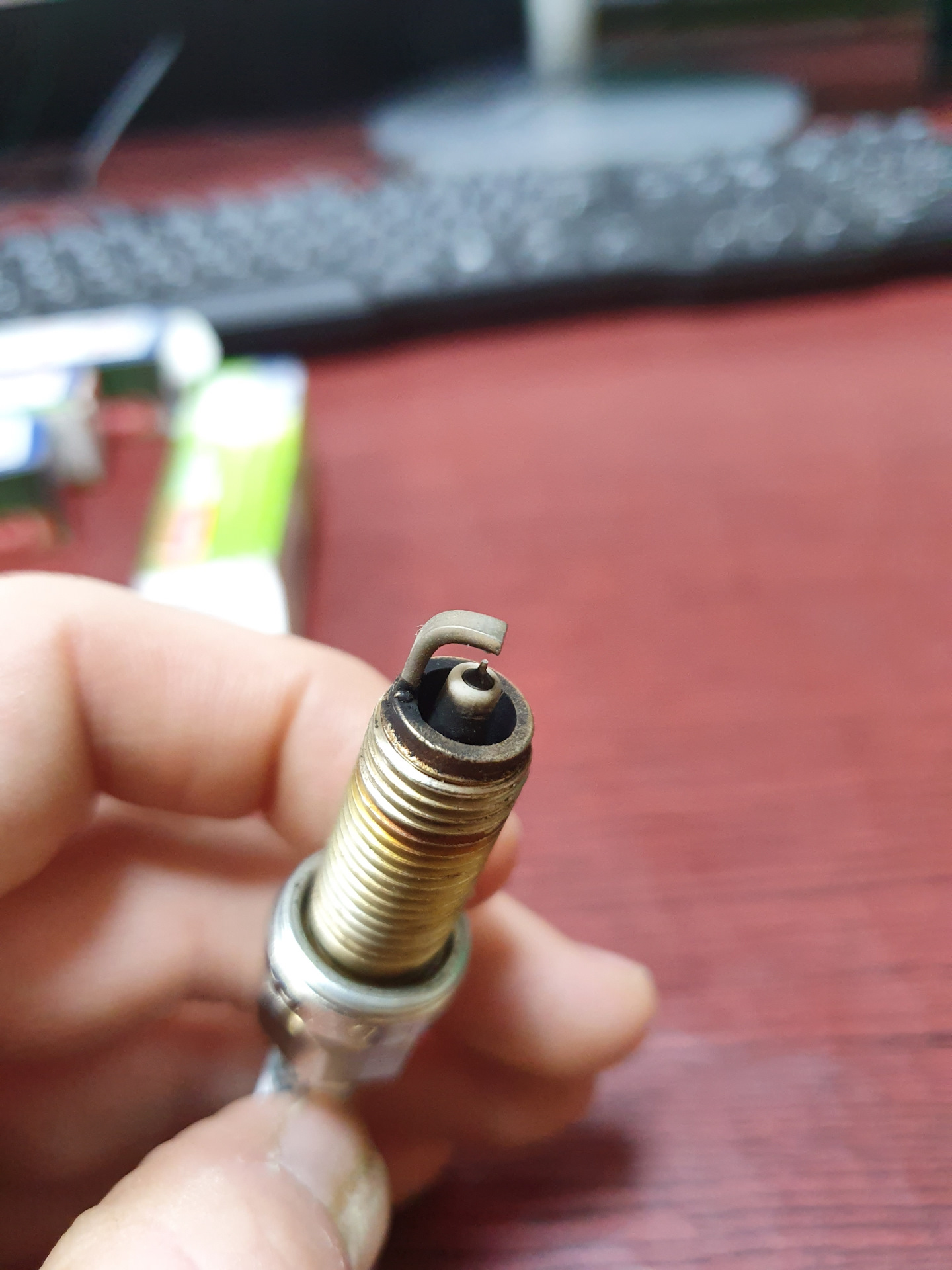

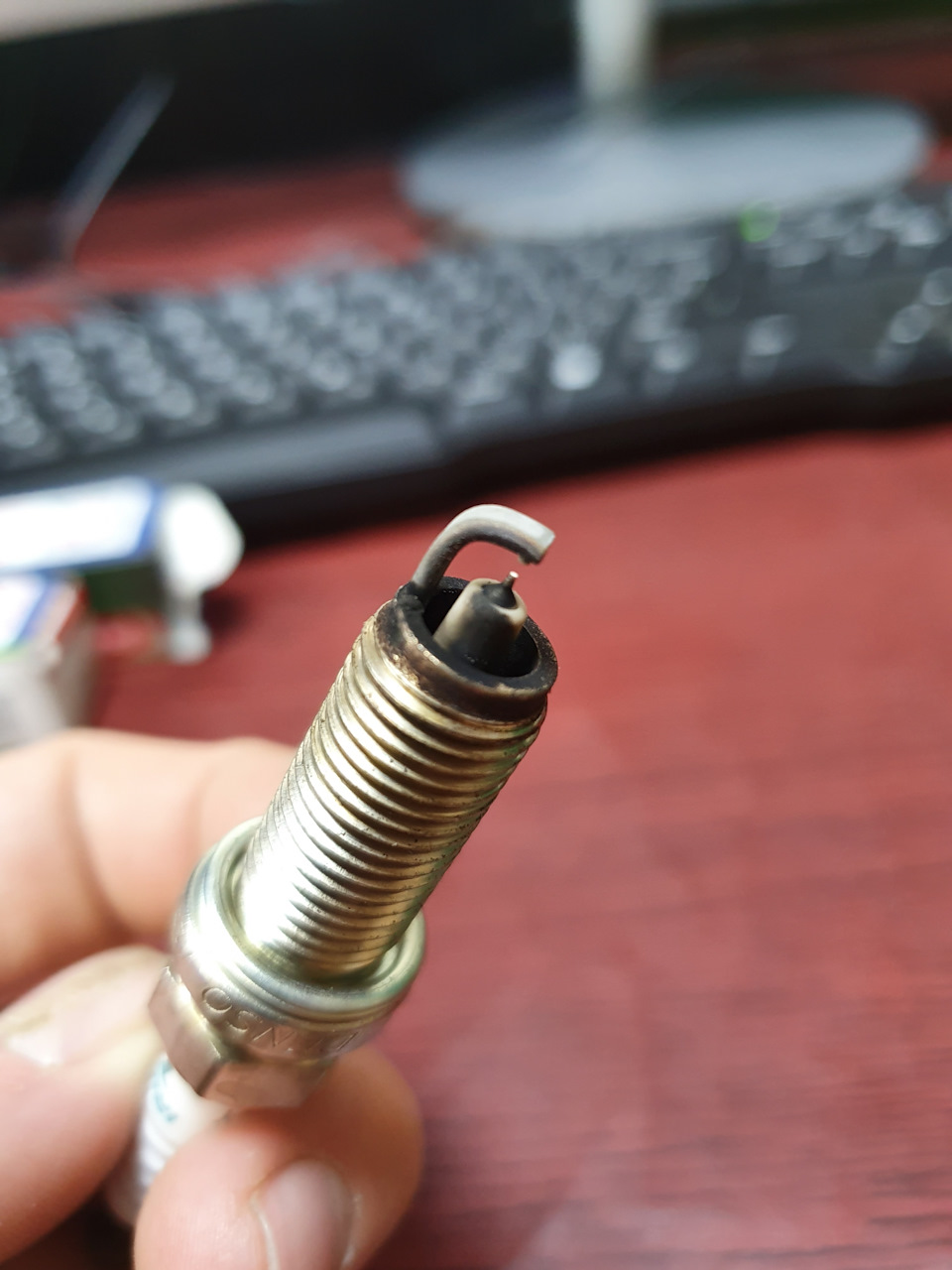

Кстати я и тут на драйве встречал ставили их люди. Так вот я их купил по 1200 за шт и успешно установил. Проездив около 3000км заметил что авто подпинывается, сначала как всегда начал грешить на варик, как и все владельцы вариаторов🤣 Но подключив сканер увидел множественные пропуски зажигания, не на столько множественные чтобы загорелся чек видимо, но все же. Решил выкрутить свечи и вот что увидел:
Все свечи были в черном нагаре, причём только с одной стороны. На старых свечах такого не было, хоть и был износ большой, но нагара не было. Было решено установить старые свечи и проверить работу двигателя. У них зазор огромный, но все равно толчки ушли и пропуски снизились, хотя запускался мотор сложнее. Было решено поездить по автомагазинам и поискать оригинал. Везде как ужаленные мне предлагали эти денсо, якобы они идут по каталогу, но ведь я знаю чтотэто не так, по каталогу идут

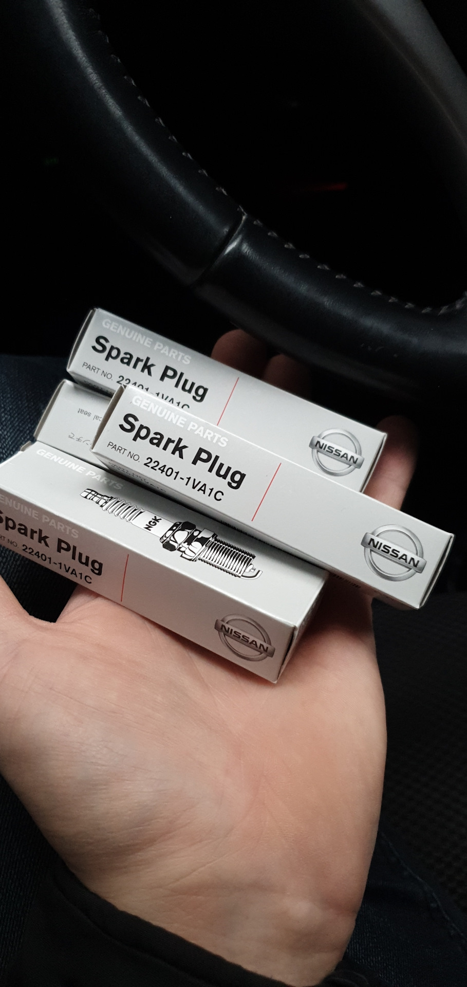

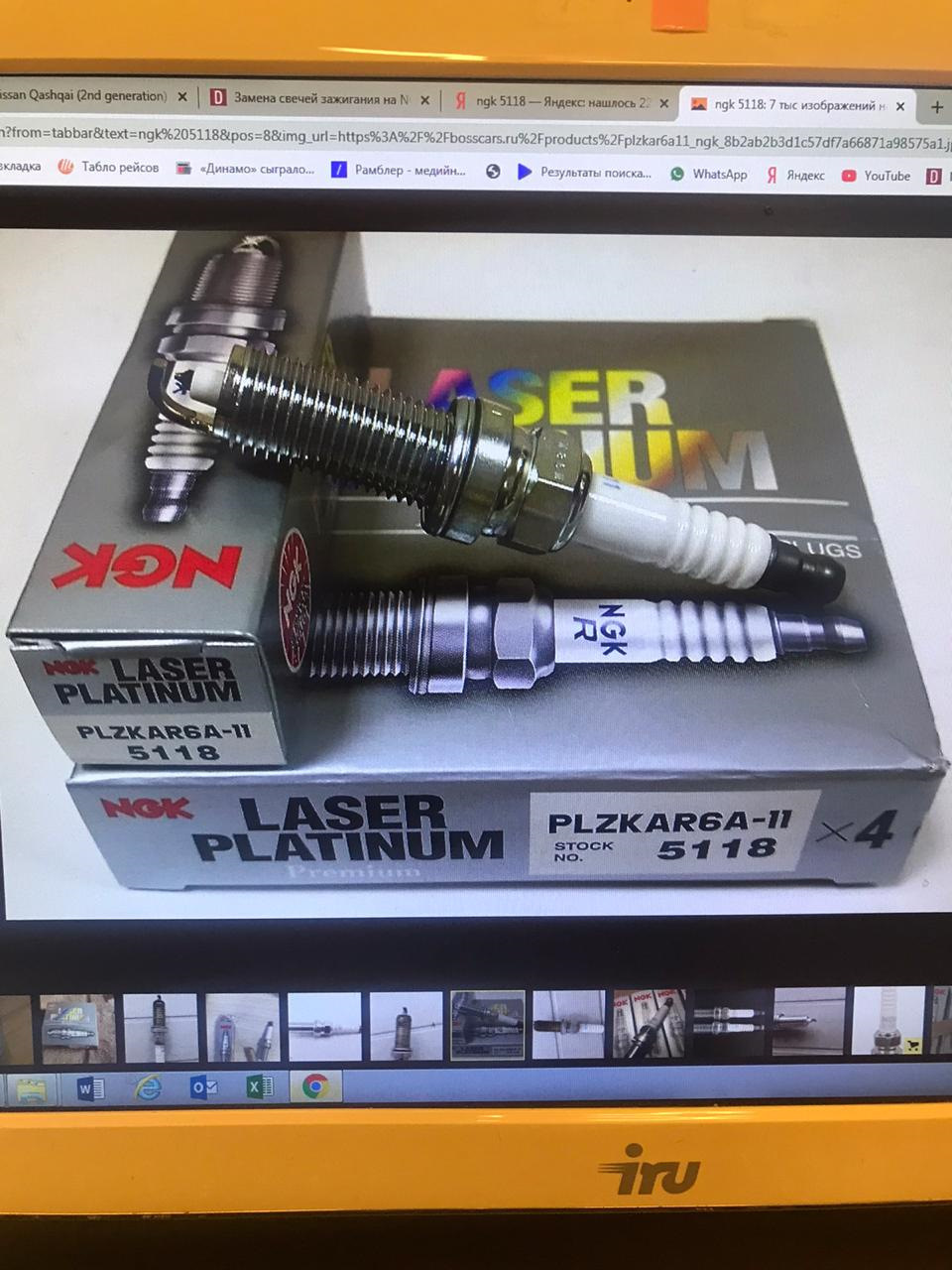

22401-1VA1C (NGK DILKAR7D11H). Поездив по магазам я еле нашел эти свечки по 1000 за шт.
При установке я сравнил эту Denso и NGK так вот NGK сама свеча длинее идёт и зазор совсем другой у свечи. Установив, все проблемы закончились, ушло троение, рывки и плохой запуск. Не ведитесь на слова продавцов, если свеча физически вкручивается это еще не значит что она подходит вашему двигателю. Я получается даже сэкономил бы, если сразу купил оригинальные а не денсо по 1200🤣 Всем мир👍

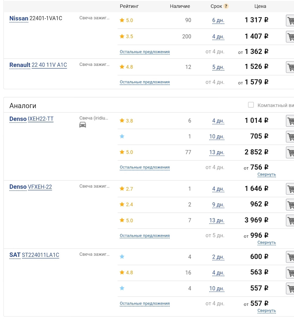

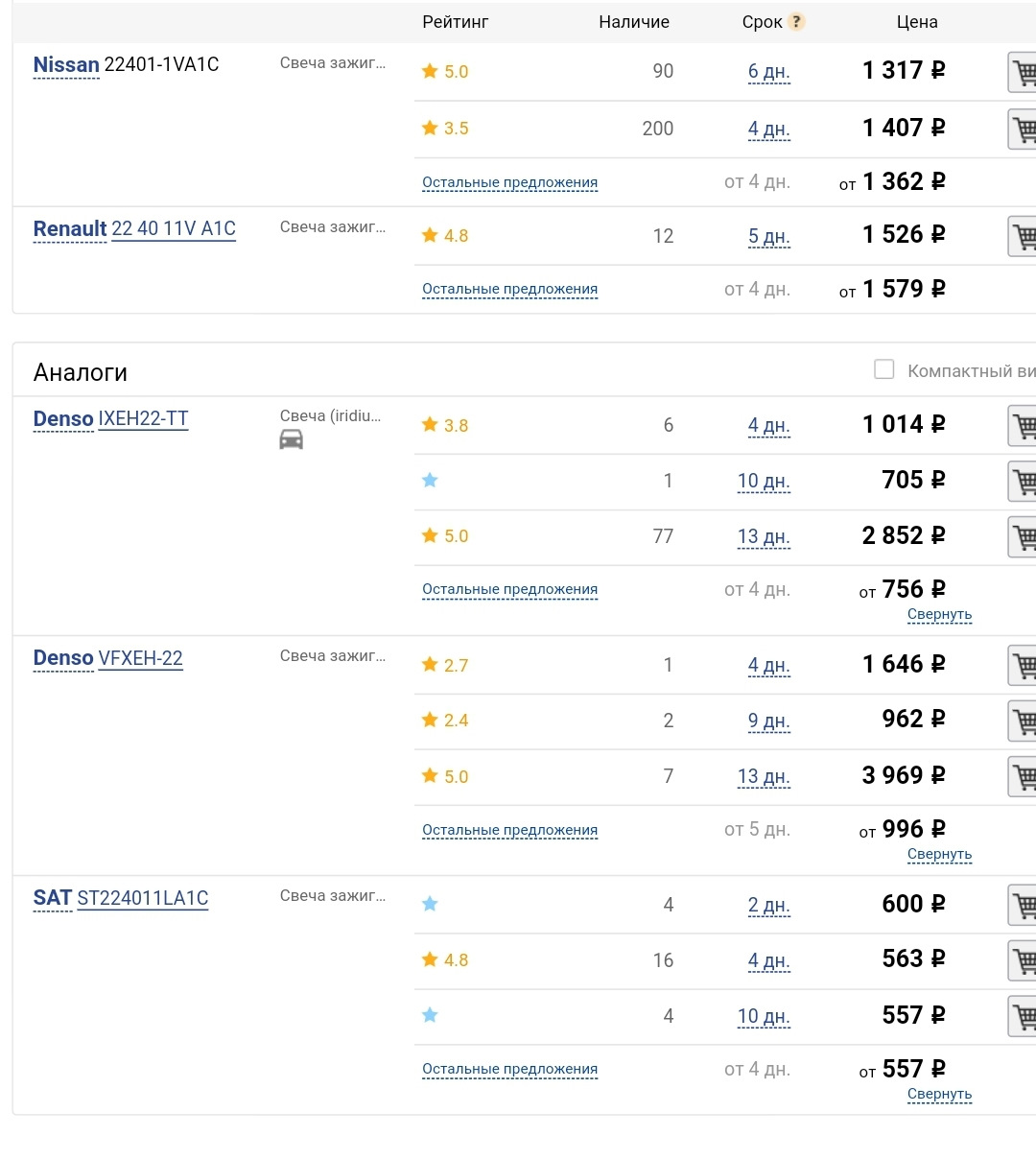

P.S. емекс кстати тоже выдает эти как замену🤦♂️

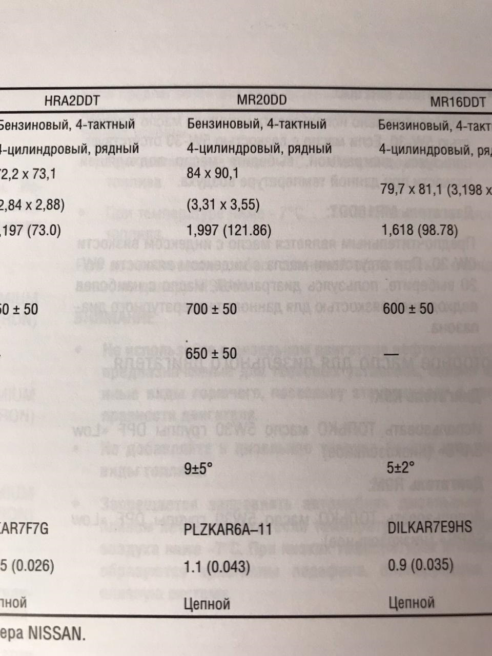

Помогите с выбором свечей. Перечитал форум, все пишут, что ставятся на него только 22401-1VA1C с двойным иридием по 1200₽ за свечу. Уже собрался заказывать, но решил заглянуть в мануал к машине. В инструкции написаны PLZKAR6A-11. Но тут на форуме пишется, что они короче и калильное число на единицу меньше. И что теперь делать? Машину только приобрёл.

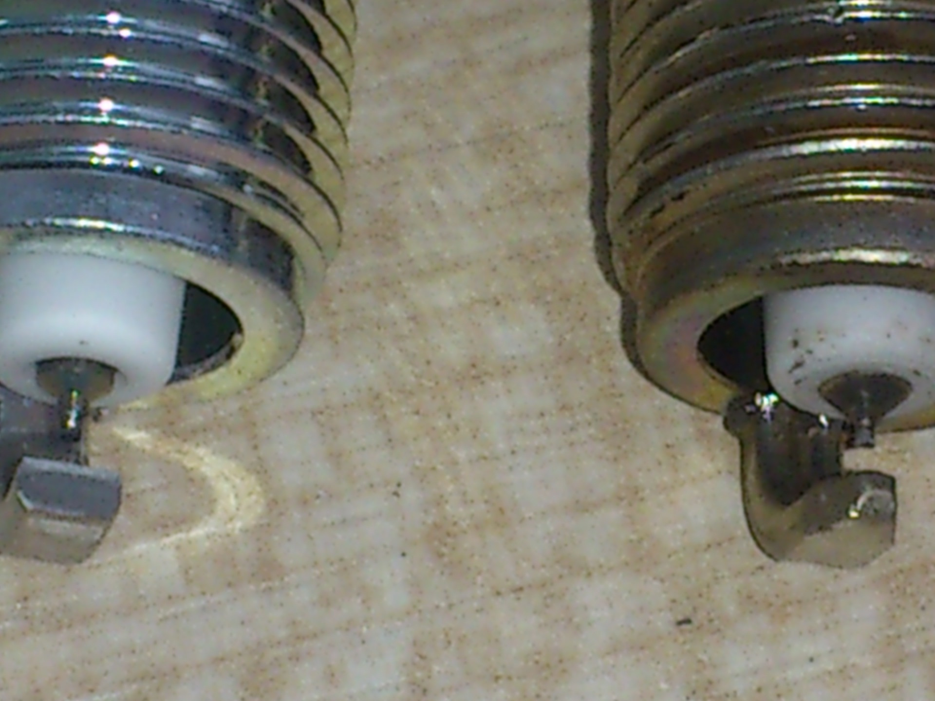

На мой взгляд, у вас свечи подделка. Вот на картинка для примера. Слева оригинал, справа подделка. А теперь скажите, на какую ваша свеча похожа больше?
Да оригинал у меня ювл, яже специально написал что оригинал . У оф.представителя брал. Что за бред то опять начинается🤪
Ну если справкам из магазина верите больше, чем внешнему виду свечи, то вопрос закрыт.
Бред не несите пожалуйста, если пишу что оригинал значит уверен. Не нужно свое "экспертное" мнение транслировать, тем более если оно заранее неправильное, я специально откомментировал в посту информацию для таких как вы, что они оригинальные, и заведомо проверены разными способами на соответствие.
Уж простите за любопытство, а разными способами — это какими?

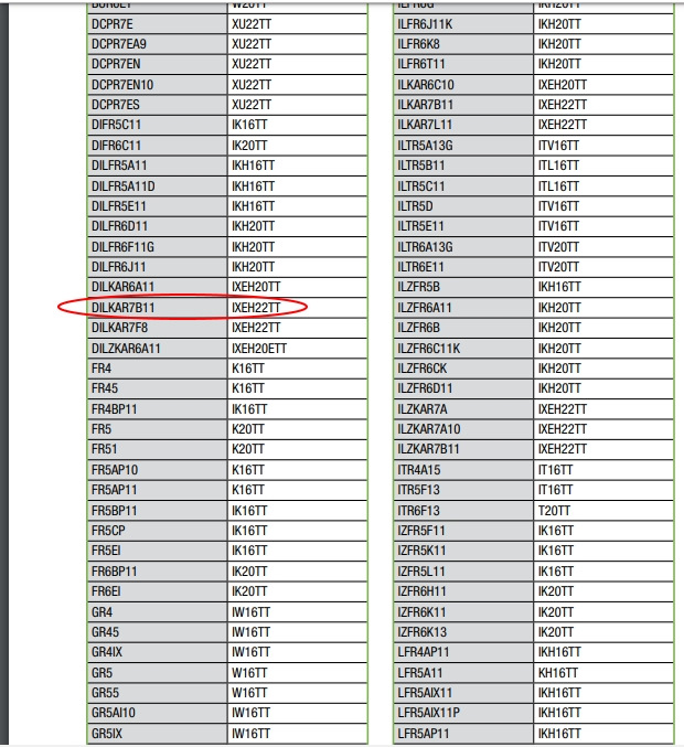

Прямой подбор по модели авто на сайте Дензо дает свечи только на Кашкай от 07 года, т.е. для j10. Как бы для j11 прямого указания на модель свечей нет.
Однако, IXEH22TT написаны, что они применимы к Ниссан Кашкай и в таблице соответствия стоят напротив DILKAR7B11, однако без буквы H. Буква означает, согласно спецификации всего лишь особый тип резьбы.
Однако! Длина юбки у IXEH22TT 26.5мм, а у DILKAR7D11H — 28.5мм. Вот это меня и смущает!
Дада, я и говорю вроде как аналог бьется но они другие. Как минимум короче.
И на скрине 7B11 а у нас 7D11. Может поэтому и юбки разные.
Точно! Что-то я промахнулся — зрение подвело! ))))
B и D — это особенность конструкции. Вот похоже вы и правы — она как раз в длине юбки.
Из-за этого свеча Дензо может быть чуть больше утоплена в свечном колодце со стороны поршня (((
Вот у меня мотор и отреагировал на них отрицательно😕

Аналоги — да. Но аналог не определяется "вкручивается или нет". Там же ещё несколько параметров есть. Так что эти Денсо, очевидно, не аналоги 🤷♂️
Да, кстати, тут недавно пост был, оказывается нгк подделывают. Один из простых способов убедиться, что в руках подделка — цилиндрическая форма центрального электрода (настоящие — с фаской). Так что я для себя решил:оригинал онли и только у од
Не, понятно что про вкручивается я как пример написал, еще есть калильное число итд итп. Я к тому что эти денсо реально как аналог идут, даже вон скрин с емекса смотри, а по факту норм не работают. Поэтому пост и создал, чтобы люди не брали такте свечи т.к. если этот код забить в гугле и подписать drive2 то видно что ставят тоже денсо эти на кашкаи.
