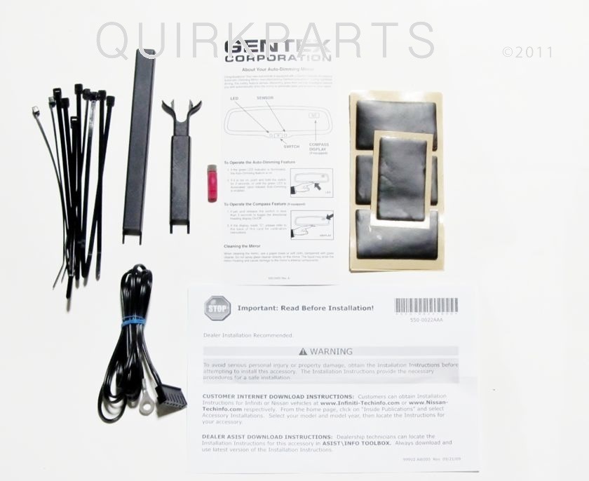

В новогодние каникулы много сдобного времени и изучая каталоги с оригинальными аксессуарами натянулся на такую полезную вещь как салонное зеркало с авто затемнением 999L1VT002
в комплекте идет зеркало и установочный комплект

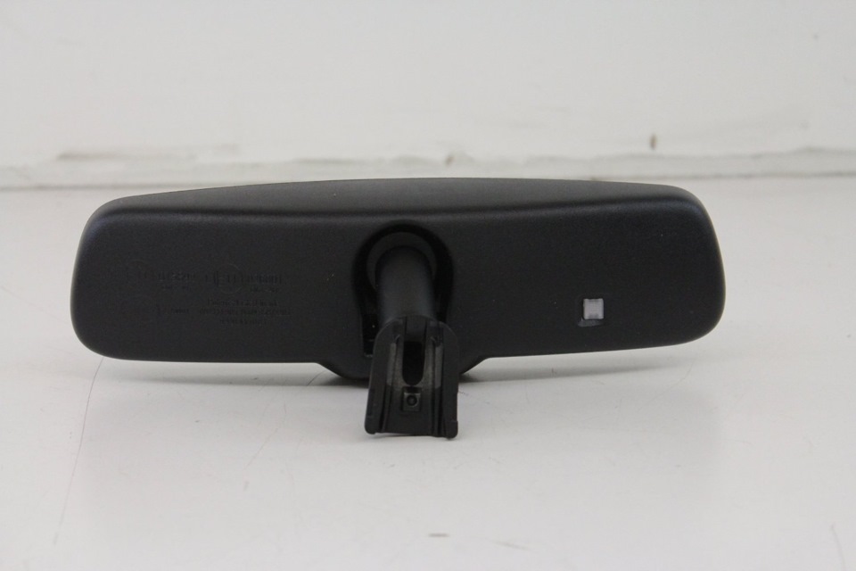

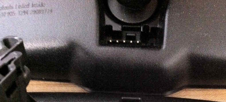

по родному номеру зеркала 96321-9Y00C выяснил на каких еще авто ставится данное зеркало, ну а далее поиски по всемирной паутине привели меня к донору моего будущего зеркала.
Донором оказался NISSAN TEANA J32 RUS SPEC
обзвонив пару разборок было найдено и куплено зеркало (само зеркало не фоткал, но оно точно такое же как на фото выше)

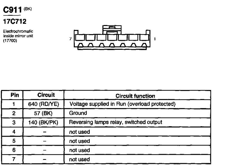

далее нужно было найти распиловку разъема
и схему подключения, облазив кучу форумов и первый с десяток мануалов нашел инструкцию по установке оригинально к-та (если кому нужно то могу поделиться ссылкой на инструкцию), а также вот эту схему разъема
для полного к-та мне не хватало только проводки с фишкой и крышки закрывающий провода на стекле.
С проводкой особых проблем нет, она состоит всего из 2-х проводов, а вот с крышкой мне опять пришлось рыться в каталогах,

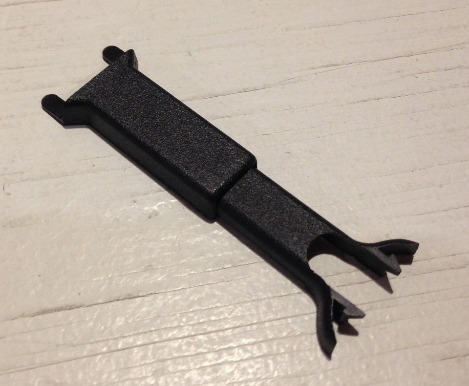

Нашел нужны номер, но опять цена меня не устроила — за кусок малюсенькой пластмасски отдавать 800р да еще и ждать хрен знает сколько я не готов.
Опять вспоминая про унификацию японских авто была заказана за 300р катышка от TOYOTA 87818AC010 ни чем не отличающаяся от ниссановоской.
Зеркало пока не подключил т.к. не было времени но думаю в начале недели обязательно это сделаю, как раз склады начнут работать и я получу заказанную крышку проводки.
еще до конца не решил как быть с фишкой на зеркале — в идеале хочется ее найти, можно конечно и БУ купить за 300р но ехать и искать нужную фишку на целой косе да еще и хрен знает куда — как то в лом ))), но есть идея по поводу фишки но это пока в процессе…

подскажите пожалуйста, вот у вас фото распиновки разъема зеркала с автозатемнением (мануал похоже заводской), а распиновки в этом мануале нет для зеркала с монитором?
Спасибо за ответ
такого нет

Фишки можно подобрать от компа или сигналок.
А вот зеркало подходит не только от тианы но и кии.
Купил зеркало за 300 рублей на авито в комплекте с крышкой для проводки.
Для информации, есть еще похожие объявления.
да я как раз фишку хочу от компа попробовать
по самому зеркалу я просто не нашел точно инфы от чего подходит поэтому подбирал основываясь на тех знаниях что получил, но уже после того как купил зеркало стал сравнивать его фото фото других зеркал и понял что их 100% не делает не NISSAN и не TOTOYA ни какой другой авто концерн, а некая контора для них для всех штампует одинаковые зеркала, вот и получается что на разных авто стоят одинаковые зеркала.
Компания эта зовётся Gentex
