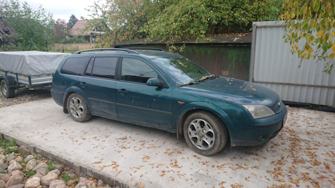

Народ, привет! Помогите кто-нибудь, пожалуйста. Заблокировалась водительская дверь., флажок закрылся и обратно не отходит никак, ни с кнопок на ключе, ни в ручную, ключом дверь

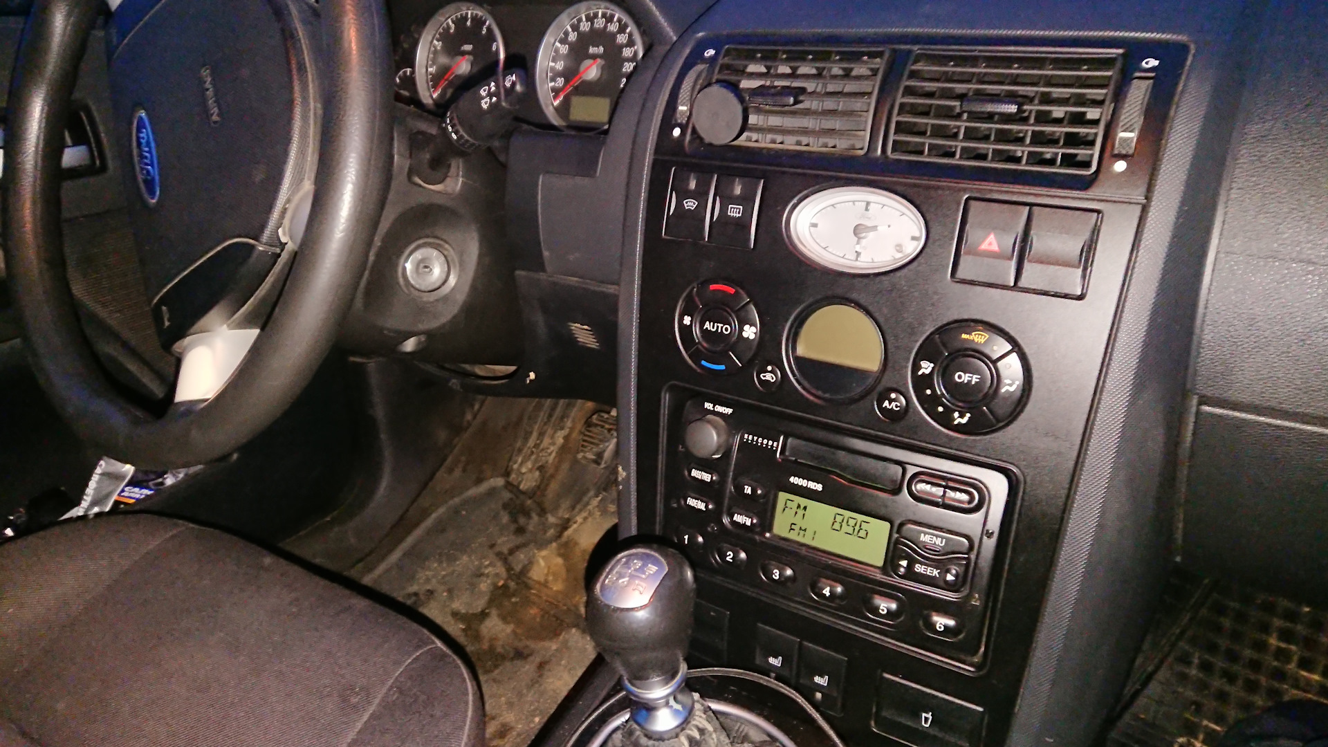

тоже не открывается. Остальные двери работают как раньше, но открываются только с кнопок на ключе. Дверь даже не разобрать. Также перестала выключатся магнитола при выключении зажигания.

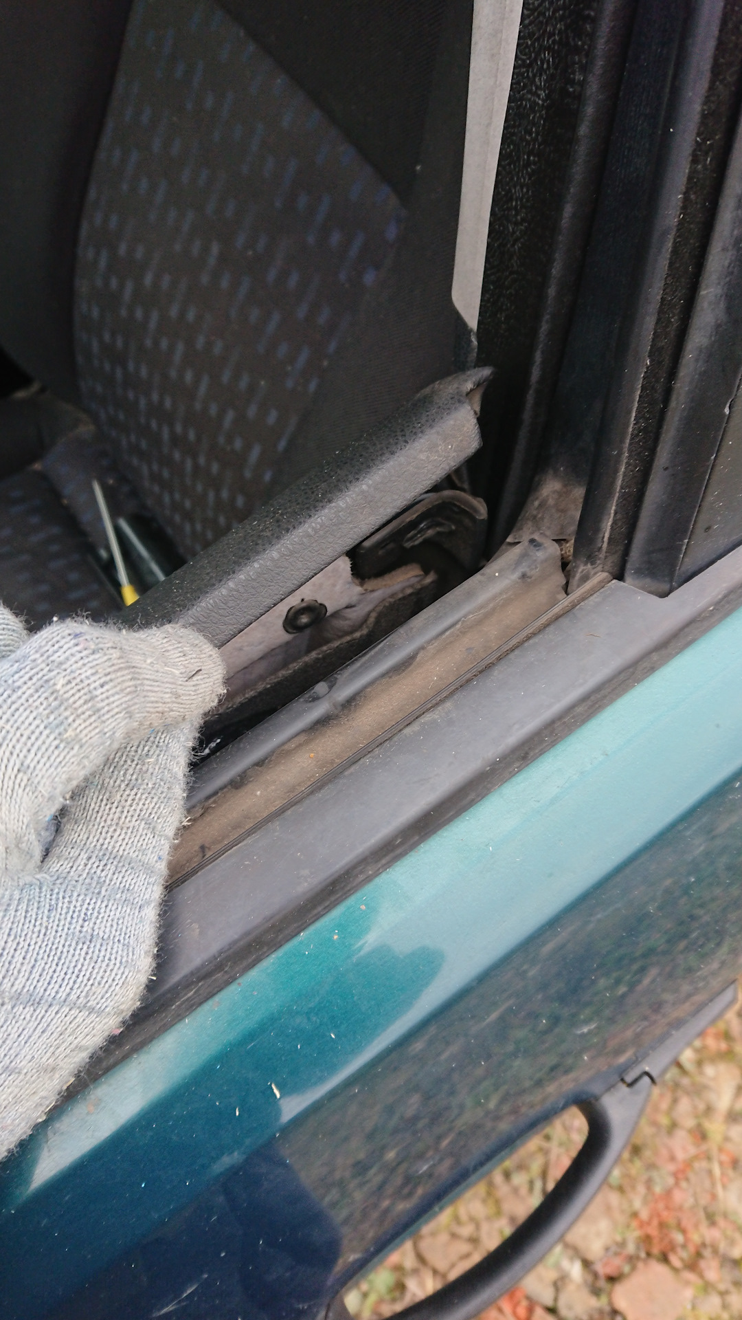

Через замок в двери пробую ключом туда-сюда и через открытое окно смотрю на флажок-он двигается на пару мм., но не всегда и остальные двери щелкают но не открываются/закрываются

Прошлой зимой была такая штука на передней пассажирской…внутри салона пришлось отгибать карту двери и метровой металлической линейкой скидывал собачку вручную, потом замок заменил, скорее всего микрик ушел в мир иной…

Как добраться до этой собачки, с какой стороны отгибать?
Я снимал треугольник у зеркала, немного приподнимал карту и ближе к замку(ближе к задней двери)угол нормально оттягивается
Чтоб залезть нужно больше оттягивать, но тогда всё сломаю
Сверху уже должно быть видно замок…там на замке с торца должна быть тяга, на которую нужно будет надавить вверх или вниз, точно не помню, как только на нее нажмешь(или потяшь за нее)замок вернется в откр положение…

Точно не помню, если снять резинку наружную, то больше будет обзор… Если вечером найду старый замок попробую сфоткать на что нажать…
с магнитолой — 69 пред посмотри. Ну а с дверью — попробуй сбросить клемму с аккумулятора на пару минут

По поводу агнитолы — возможно, где то не до конца выклюается зажигание. Может, попробуй клему с акб скинуть. Двойная блокировка должна сниматься включением зажигания. Если не помодет, попробуй здесь посмотреть:
