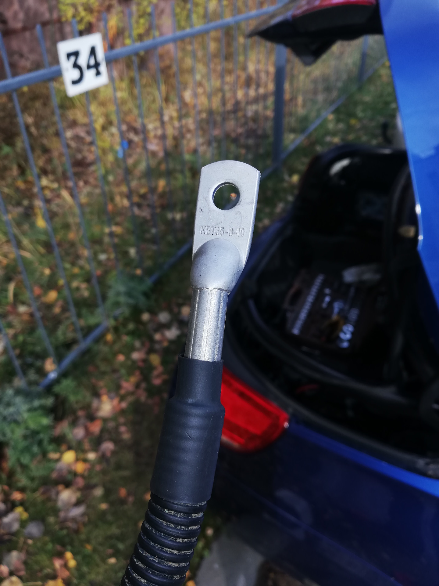

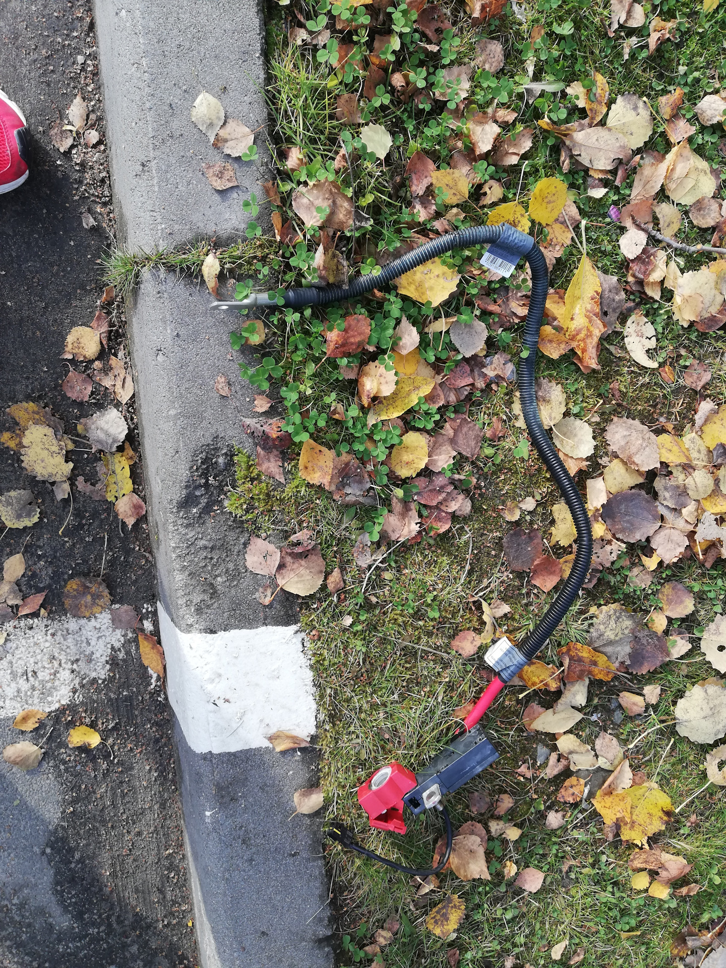

Утром тачка отказалась заводится при этом вся электрика работала. Причина-отгнил плюсовой провод в отсеке Акб, известная болезнь е93. Разобрал, почистил и установил новые клеммы. Лаунчем сбросил ошибки по srs и другим блокам.
