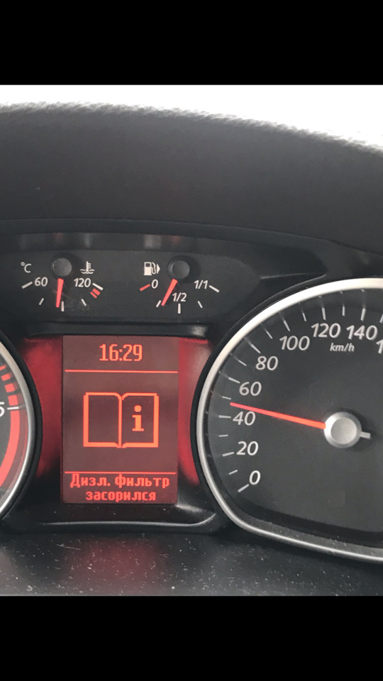

Добрый вечер . Подскажите пожалуйста что это может значить ? Уже второй раз за месяц выскакивает ошибка ( двиг. Неисправен ) . Сразу после этого пропала тяга . Газ в пол и машина едет без турбины, медленно набирает скорость . Пробывал снять клемы с акб по совету соседа. Сделал рестарт . Ошибка не выскакивала почти месяц и вот сегодня опять .
Жду ваших предложений .
Спасибо .🙂

Кстати было такое . Заменить масло, потом (двигатель неисправен). Сбросил и все ок . Потом сажевый начал мозги любить . Сделал принудительный прожиг . Буду делать диагностику и искать причину .
А как делали принудительный прожиг? Без ELM/ELS? Комбинацией педалей/кнопок?
Подключали компьютер 💻 через OBD разъём и мастер что-то колдовал . Получилось запустить только с 3 раза . 1 и 2 машина начинала прожигать минут 2-3 и выключалась . Прожиг делался примерно 15-20 минут при 3 тыс. Оборотах .

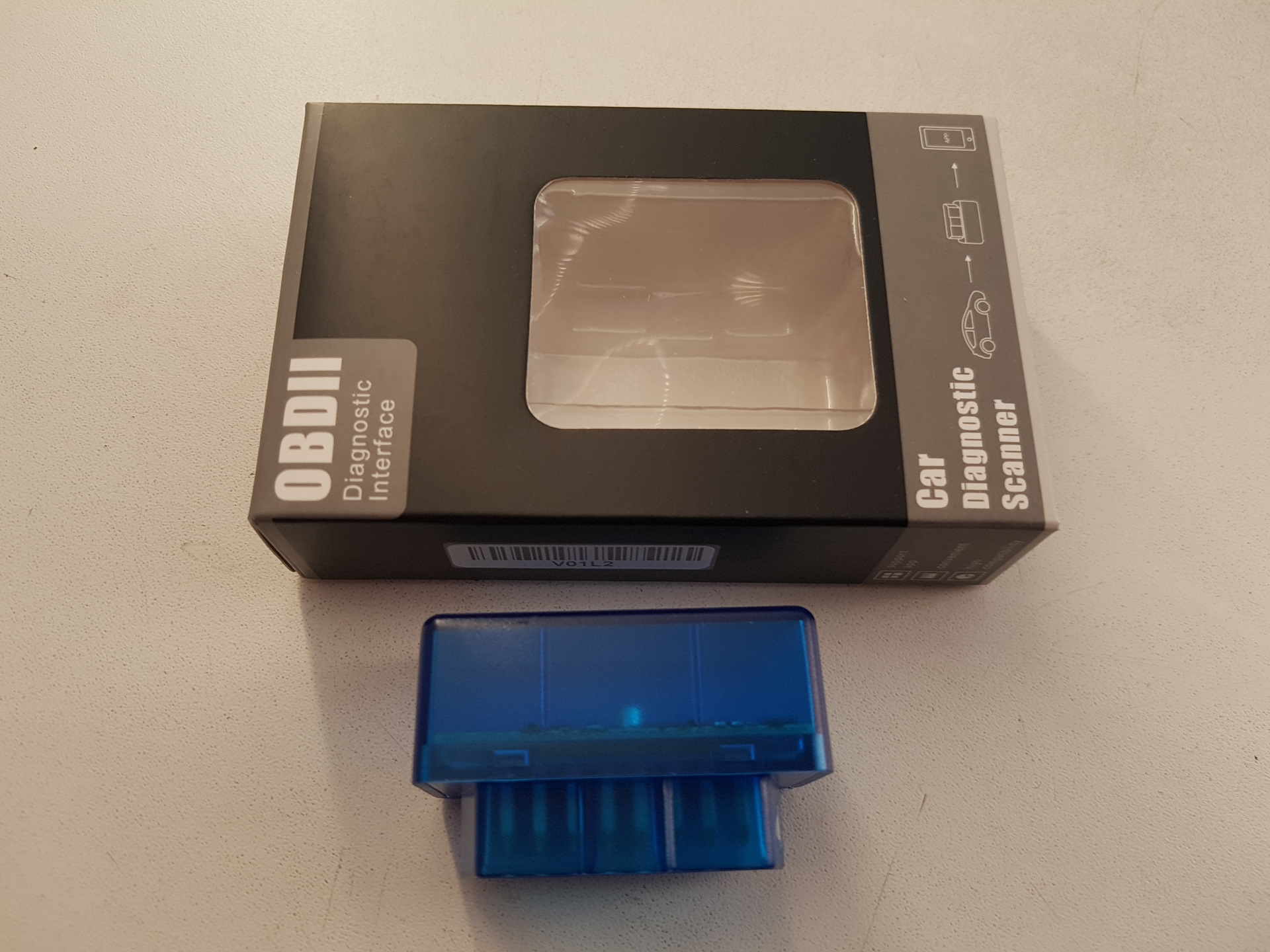

Что бы таких ситуаций не было у меня такой елм всегда в машине лежит.
"Двигатель неисправен" не ошибка, а предупреждение, что есть ошибки. Нужно считать сами ошибки и потом анализировать.
