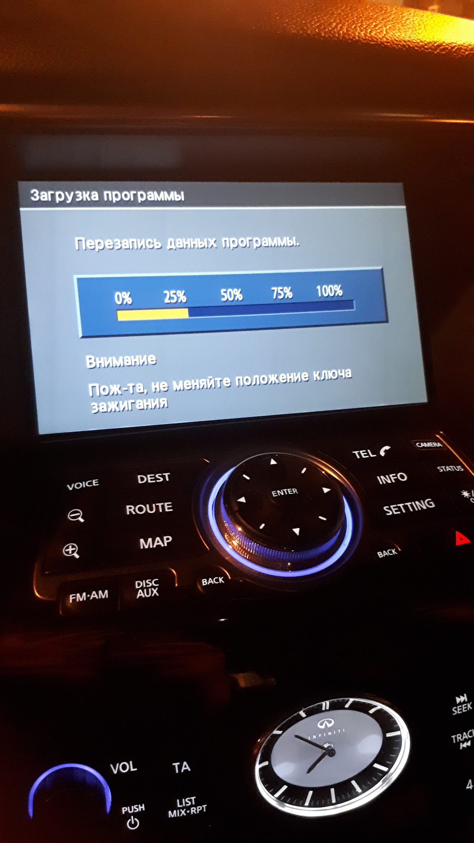

Добрый вечер, увидел запись у человека. www.drive2.ru/l/523353242243957109/ решил тоже обновить. Записал диск, вставил прочитал молитву и все готово. Главный вопрос. У меня Самсунг, как слушать музыку вообще? Вроде сконектился, вышел экран с возможностью нажать воспроизведение, но ничего не воспроизводит. До этого слушал музыку через аux, через bluetooth адаптер.

www.ashampoo.com/ через это записывал
Может файл не тот? Он там в районе 4Гб весит
У тебя не так вылазит. Диск вставил, должно вылезти окно, с версией прошивки и снизу иконка "обновить"
Я себе обновил и ещё пару машин прошили
Вопрос не в процессе обновления, а в неумении записать образ… Вроде не чайник. Уже как только ни пробовал.
Должно вылезти окно, с версией прошивки, вылазит?
Конечно!

Здравствуйте! Решили проблему с обновлением? Уже кучу дисков всяко разно записал — не читает вообще, а мультики например читает
Да. На авито есть чувак, его диски прочитались сразу. Только смысла в этих обновлениях никакие нет, как выяснилось. Какую цель хочешь достичь?
По громкой связи меня слышат только первый раз после обновления, потом не слышат. А я громкой связью часто пользуюсь
Привет! На какой диск 📀 писал образ? Я уже испортил два штуки dvd-r и один dvd+rw. Результаты на фото.
DVD-R

Если у вас стоит головное IT 06 вроде так было у до реста. У рестайла IT 08 то у вас блютус только для громкой связи для телефона. Только на рестайле есть возможность проигрывания музыки через Блютус
Все разобрался, все работает)))
