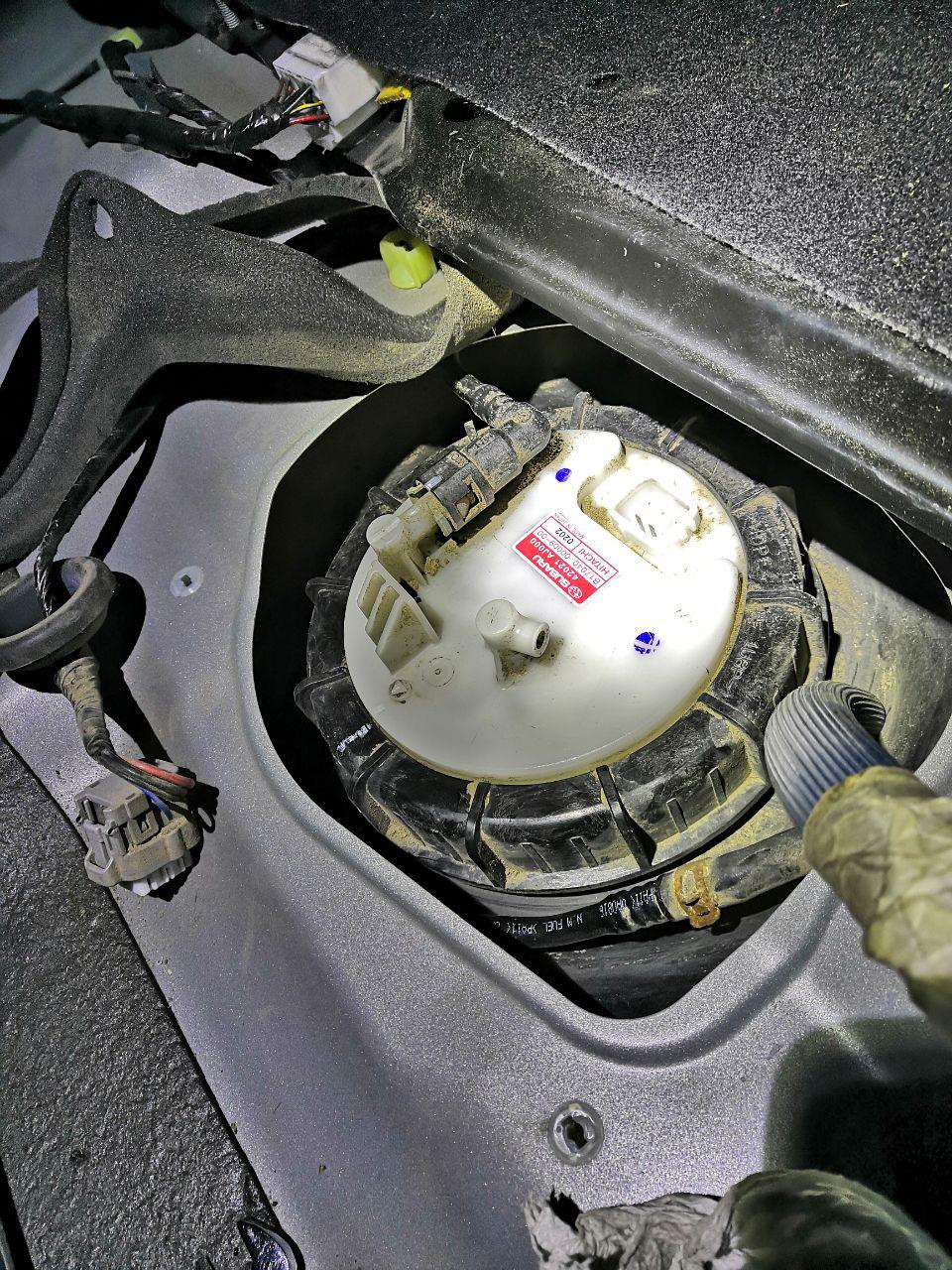

Лето выдалось плодотворное. Напомню, что в процессе установки шумки выяснилось, что у меня не меняли топливный фильтр хотя отметка об этом стоит. Летом я решил это исправить и поменял.
Учитывая прошлые ошибки, я сделал короткий 13ти минутный ролик на эту тему.
Enjoy!

доступ сделал, завтра полезу менять, сегодня холодно было, завтра вроде +12
давай. сними ключевые моменты на фото хоть. интересно как чо )))
как я и предполагал фильтр еще с завода 248 800 пробег, пылесошу на фото, грязи вагон
так точно. по наклейке сразу видно. на замененых ее нету

Раз в 100 тыс считаю это необходимым. Когда у себя делал, в баке была идеальная чистота. Разрезал фильтр, в нём было много грязи

Ну, замена по регламенту для успокоения души. По факту, тысячу раз видел как забивается сеточка, из за которой в последствии сгорает насос, но ни разу не видел что забивается фильтр тонкой очистки.

Откроый крышку доп фильтра и глян на сколько чистая сетка. Вот у меня видно было чистая. Можно было не менять. А быывает что черная

Здарова! Отличный мануал для тех кто туда ещё не лазил, но присоединяюсь к Юре, лучше снять предохранитель бензонасоса, открыть горловину бака и завести авто, чуть подождать пока не заглохнет, так ты избавишься от бензина в топливной магистрали и избыточных паров в той самой трубке, которую ты обозвал обраткой, но обратки у нас нет, она реализована в самом корпусе фильтра, как раз через тот клапан, что ты в начале видео показал, а эта трубка идет от верхнего штуцера находящегося чуть дальше от фильтра идет к абсорберу и далее в воздушный коллектор движка.
Я там выше ответил. Было все сделано, но я не ставил на этом акцент и просто не снял
Это не обратка! Нет у тебя обратки, у тебя регулятор давления. Это воздушная трубка, излишки давления в баке спускает в впускной коллектор.
Спасибо, буду знать.
Что бы не лилось — в первую очередь вынимаешь предохранитель или фишку бензонасоса и откручиваешь крышку бака, и всё:). Ну тряпку конечно нужно положить, не сливаемый остаток конечно же выльется
Не поможет если начнёшь с половинки где стоит доп фильтр. Начинать надо где стоит насос, проверено на собственном опыте
После того как спустишь все давления, выкрутишь крышку, всё значительно улучшится
А я начинал как раз с дом фильтра.
Ну в общем то чо, я ж в видео рассказал все
Хоть и вырабатывал топливо, у меня оставалось давление в магистрали. На удивление машина заглохла практически сразу. Однако при снятии шланга было давление. Перешёл на другую сторону где стоит насос, там давления не было
