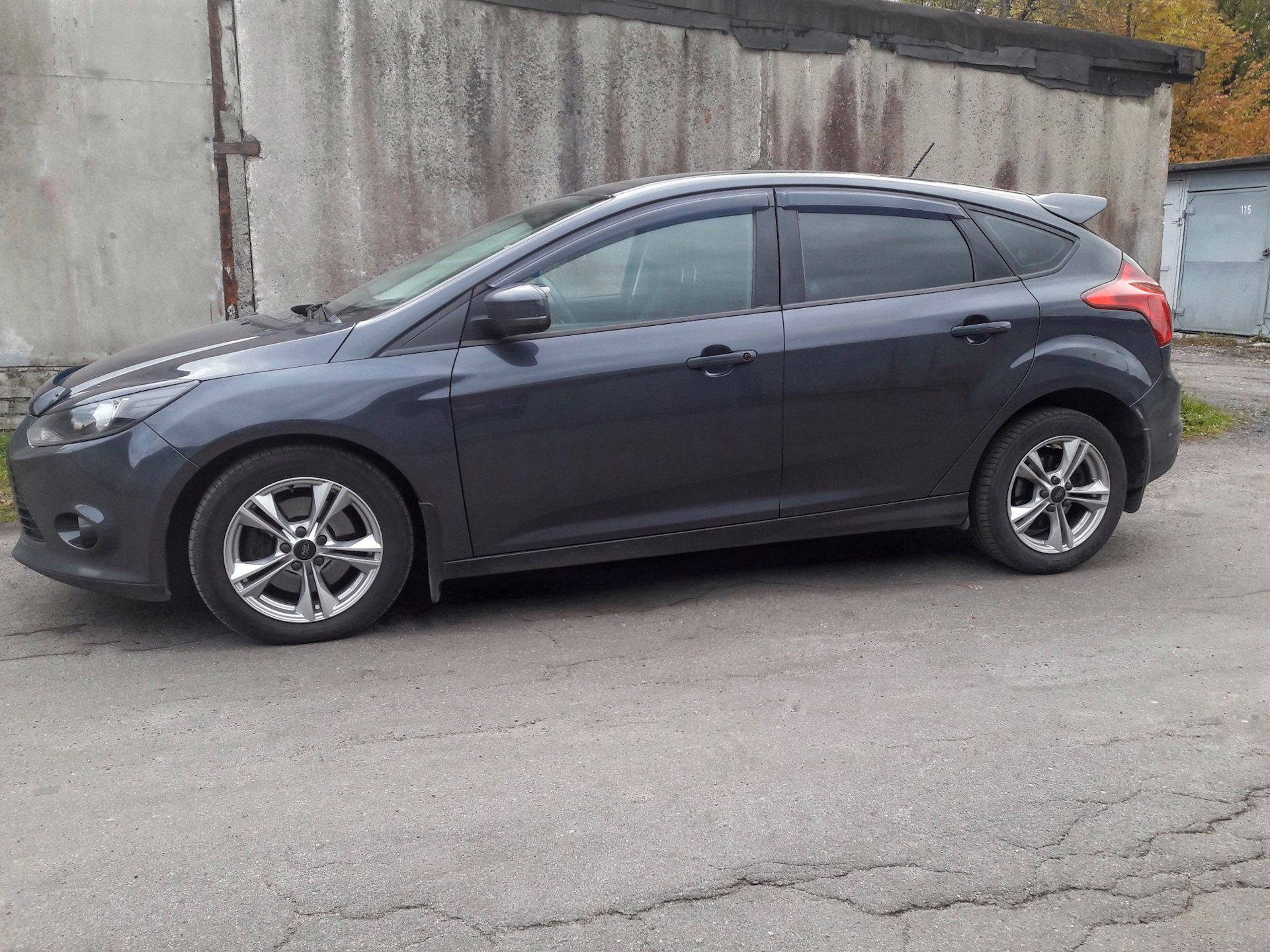

Продолжаю по немногу шаманить видавший виды автомобиль. В этот раз добрался практически до самых низов. )

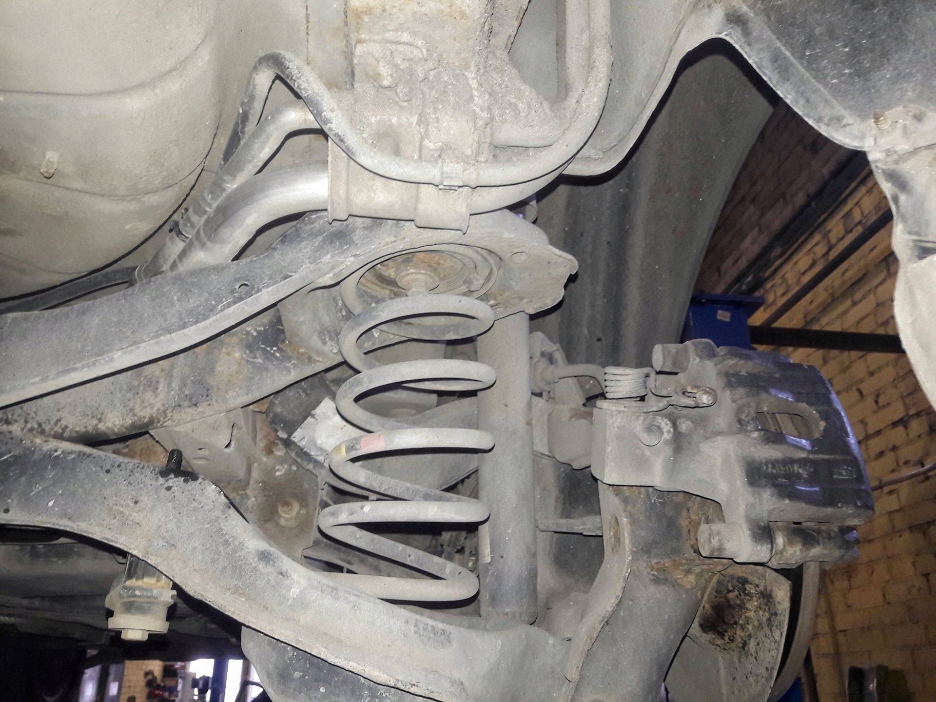

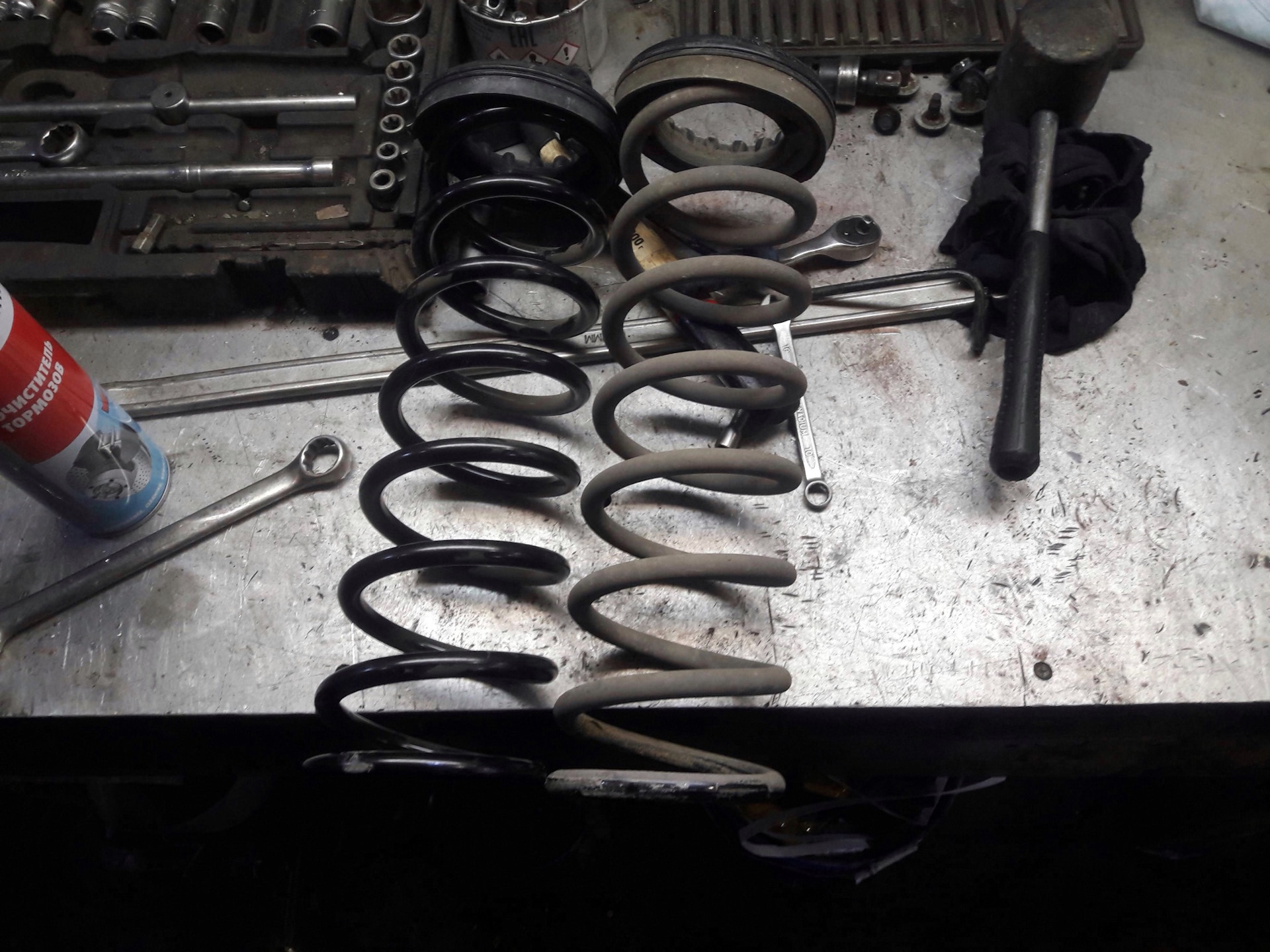

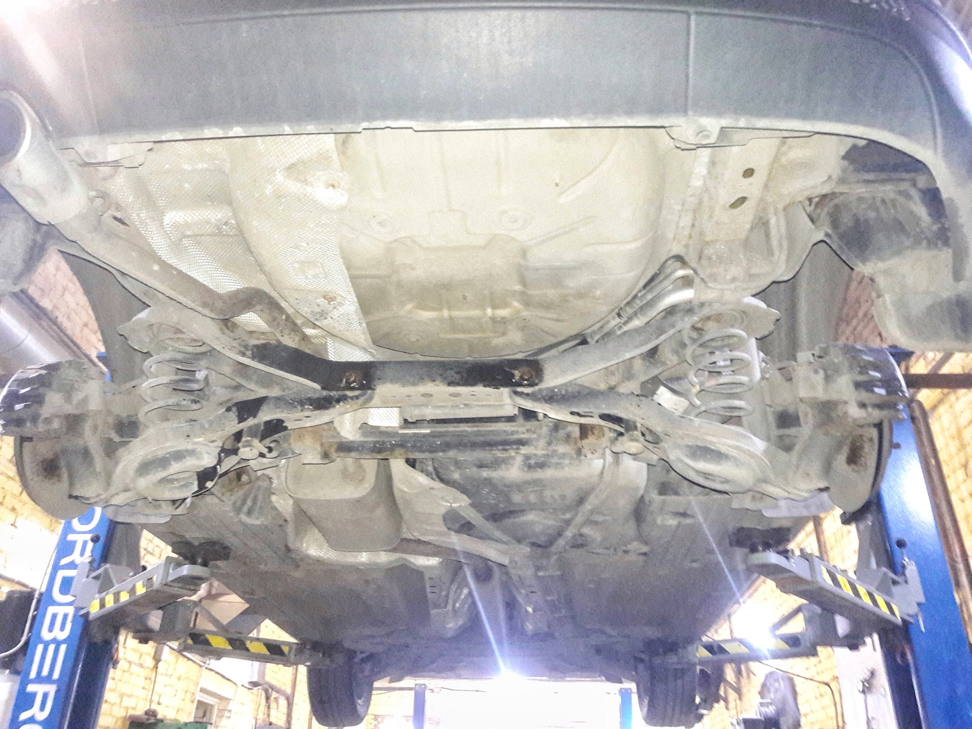

За двести тыщ пробегу родные пружины из закаленных стальных витков превратились в потерявшие упругость пять кило чермета. А Фокус, и так не блиставший высотой своего клиренса, превратился в настоящий БПАН ! )))
Доездился я до того, что мне уже домкрат спереди под порог стало не подкатить, а то, как я в центре паркуюсь, скребя всем чем только можно, залезая на поребрик, наблюдают даже ускоглазые интуристы, которым положено наблюдать совсем за другими достопримечательностями. )))

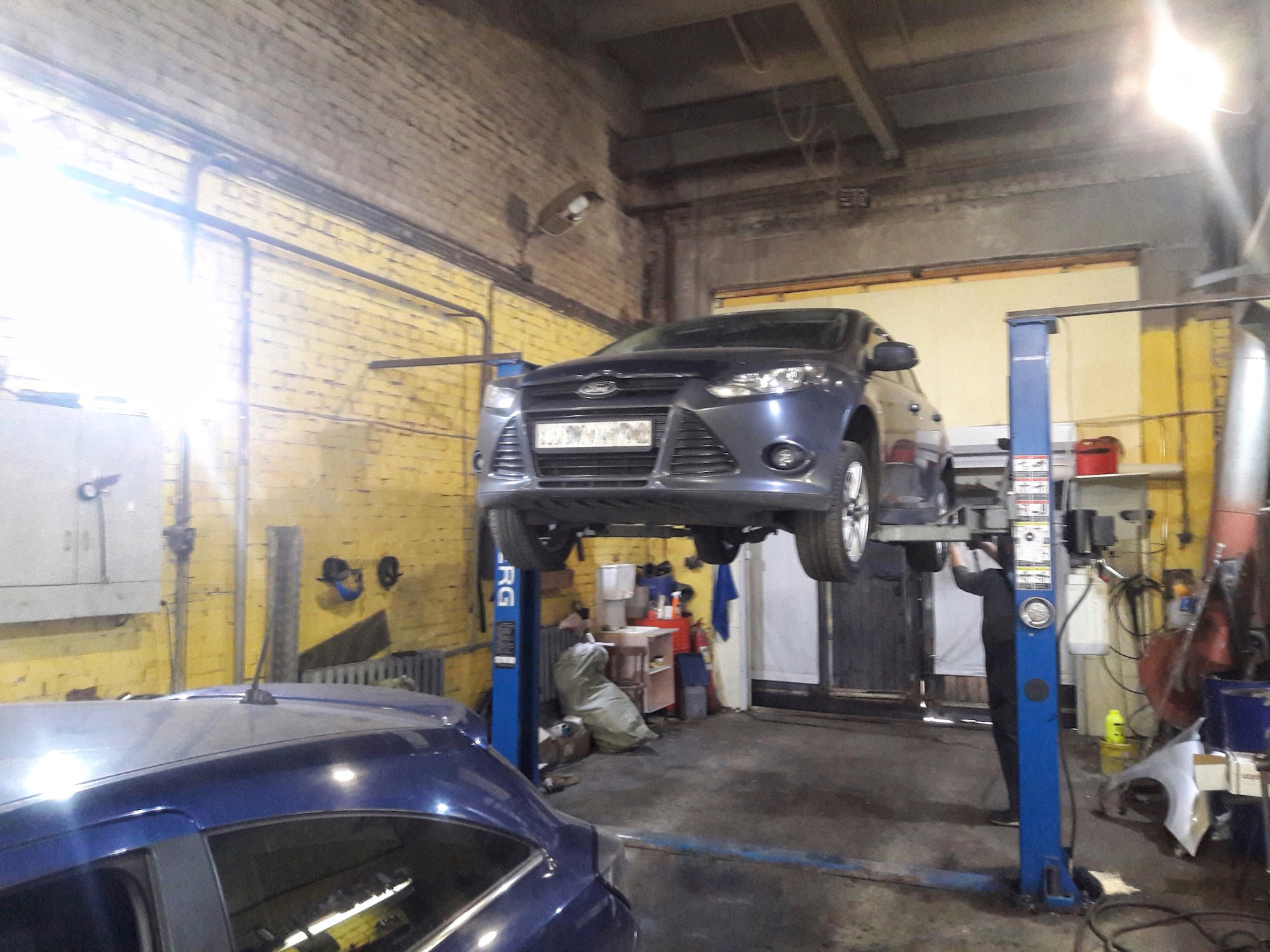

Задняя подвеска на данный момент у меня находится в технически исправном состоянии, поэтому решено было сперва ужесточить ее. Сначала думал поставить по кругу б/ушные пружины от двухлитровика, но решил, что мне этого будет маловато и стал искать что-нибудь посерьезней.

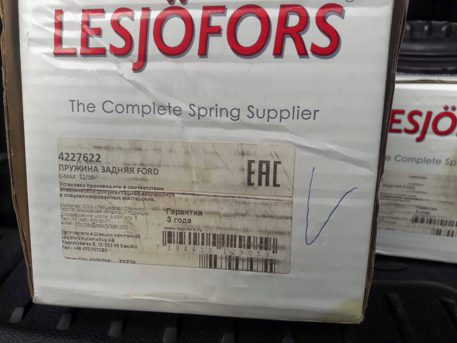

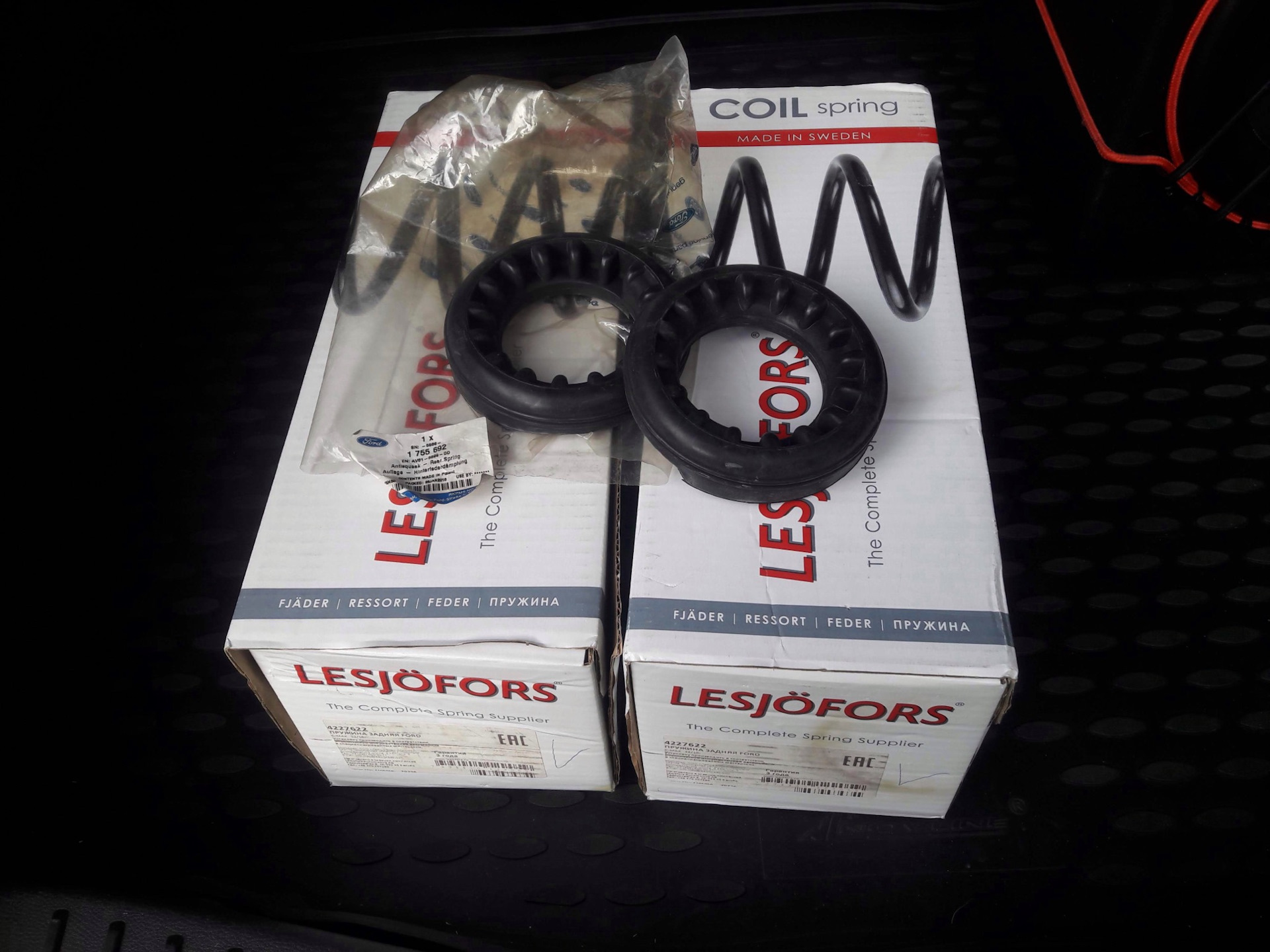

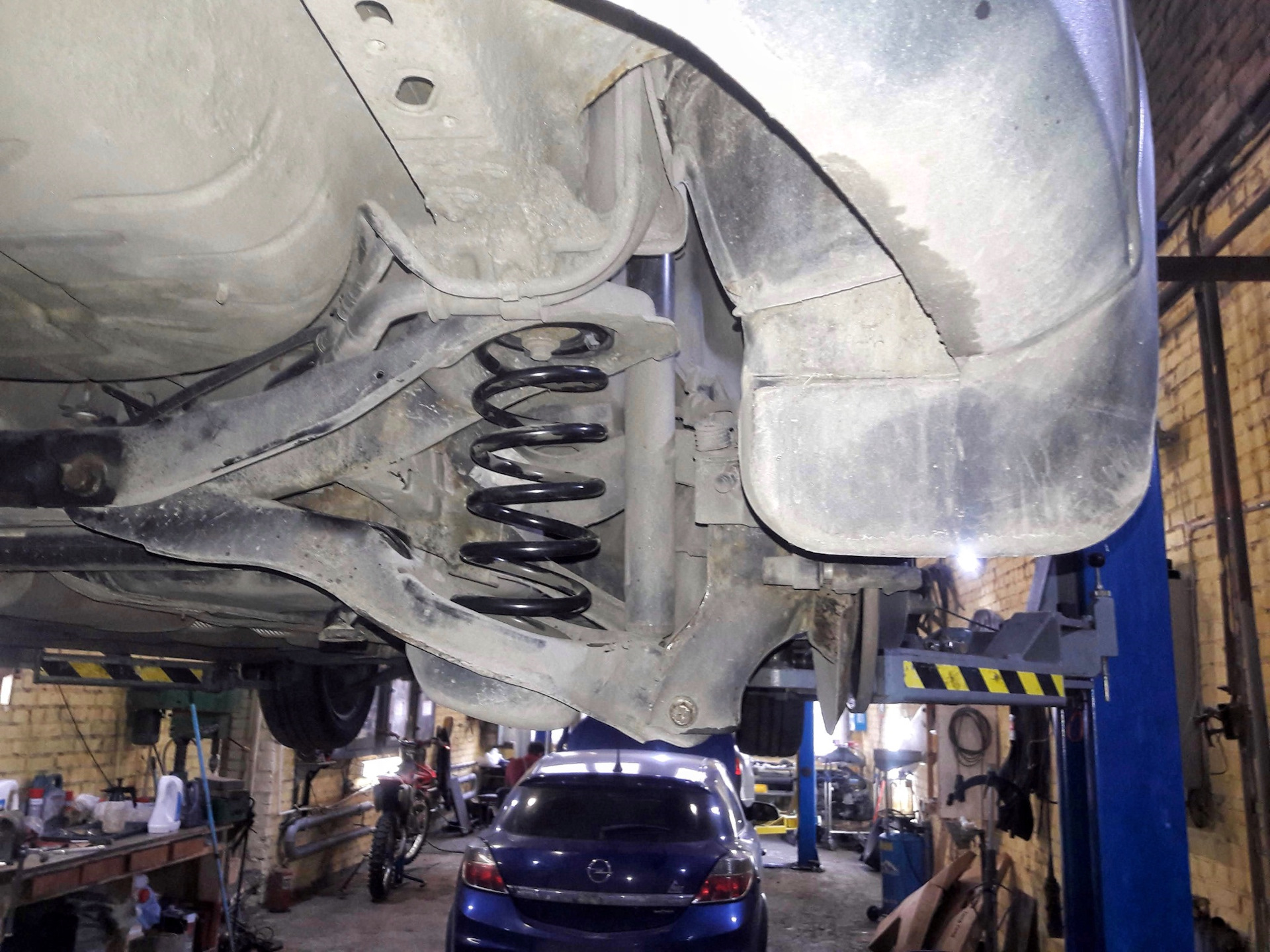

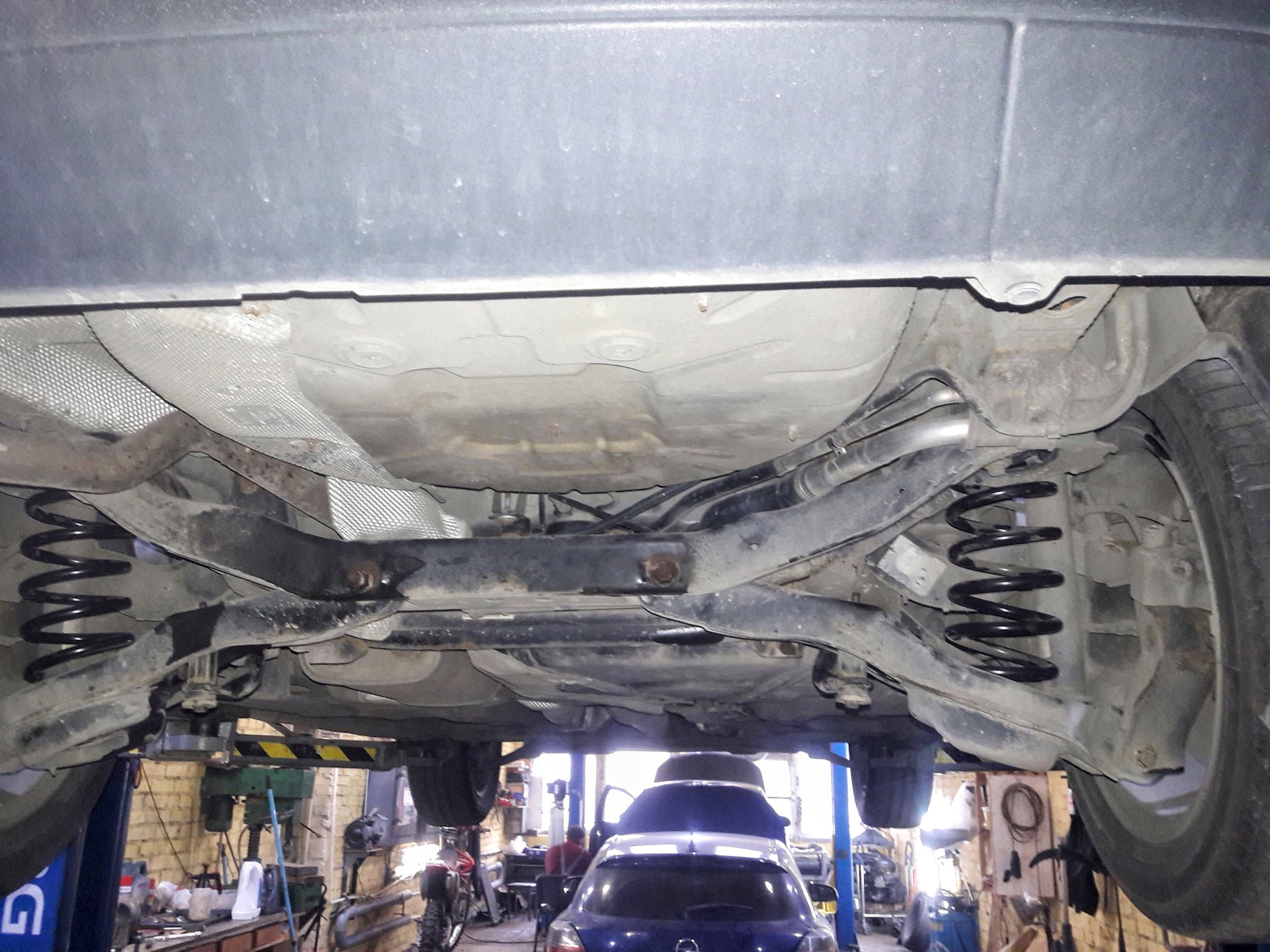

А кто ищет, тот, как известно, всегда найдёт, поэтому совершенно случайно напоролся на объяву по продаже за не очень дорого новых задних пружин Лейшфорс на СиМакс, да не простых, а ещё и усиленных. Убедившись в том, что они точно встанут в зад простому Фокусу, с утречка поехал и прикупил их, получив ещё при этом в виде бонуса новые оригинальные верхние резинки. А уже днем заскочил на часок в дружественный сервис, где все это добро без особых проблем было установлено на свои законные места.

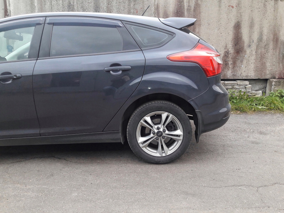

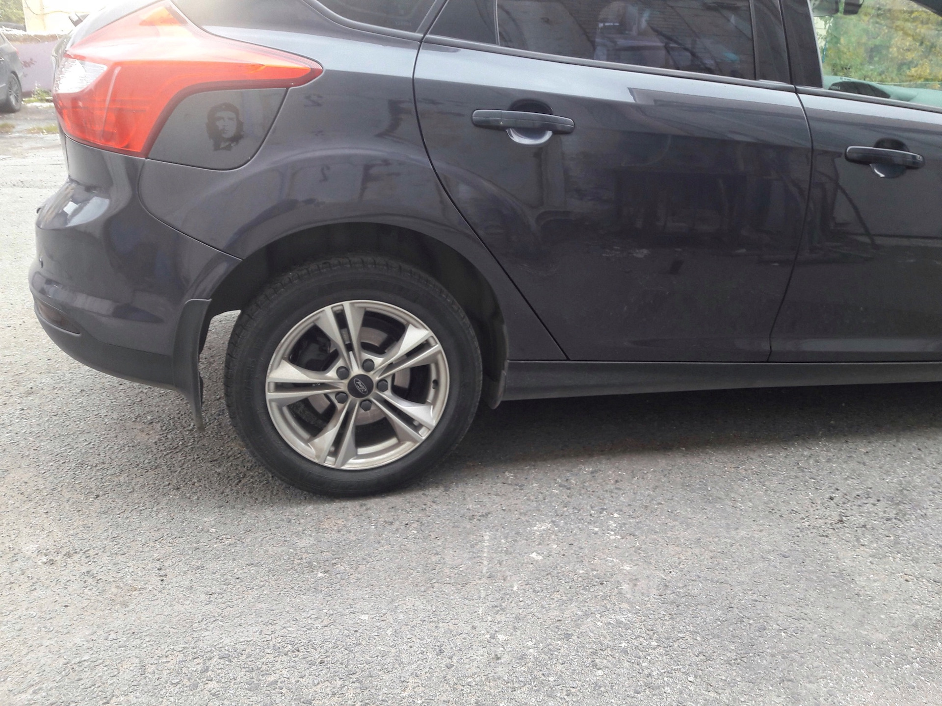

Зад конечно слегка приподнялся, пришлось даже сидушку под себя заново регулировать, но главное, что теперь при перевозки в багажнике груза весом в тридцать килограмм или одного пассажира на заднем сиденье, я не буду чиркать по асфальту брызговиками, вызывая недоумение у иностранных туристов ! )))

Вот справедливости ради скажу, как не грузил машину, на ейбахах почти не проседает, как біло -25 так визуально и остаеться.
У меня теперь зад тоже не проседает )

Да, перед просел здорово.
Ваще пиндец !
Прям кроссовер
По сравнению с СВ Кроссом это все равно ещё БПАН :)

Главное с Гранд СиМаксом не перепутать, там другие пружины )
Человек, который мне пружины продал, как раз все перепутал )
Ты на фото засветил артикул))по нему не перепутаешь)
