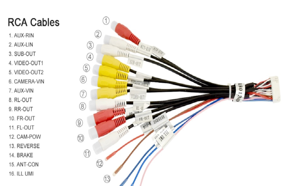

Изначально подключил к двум тюльпанам, единственным, на которых было написано OUT. (FL OUT и FR OUT)
Понятно что фронт. Но больше ничего не было. И так работало.

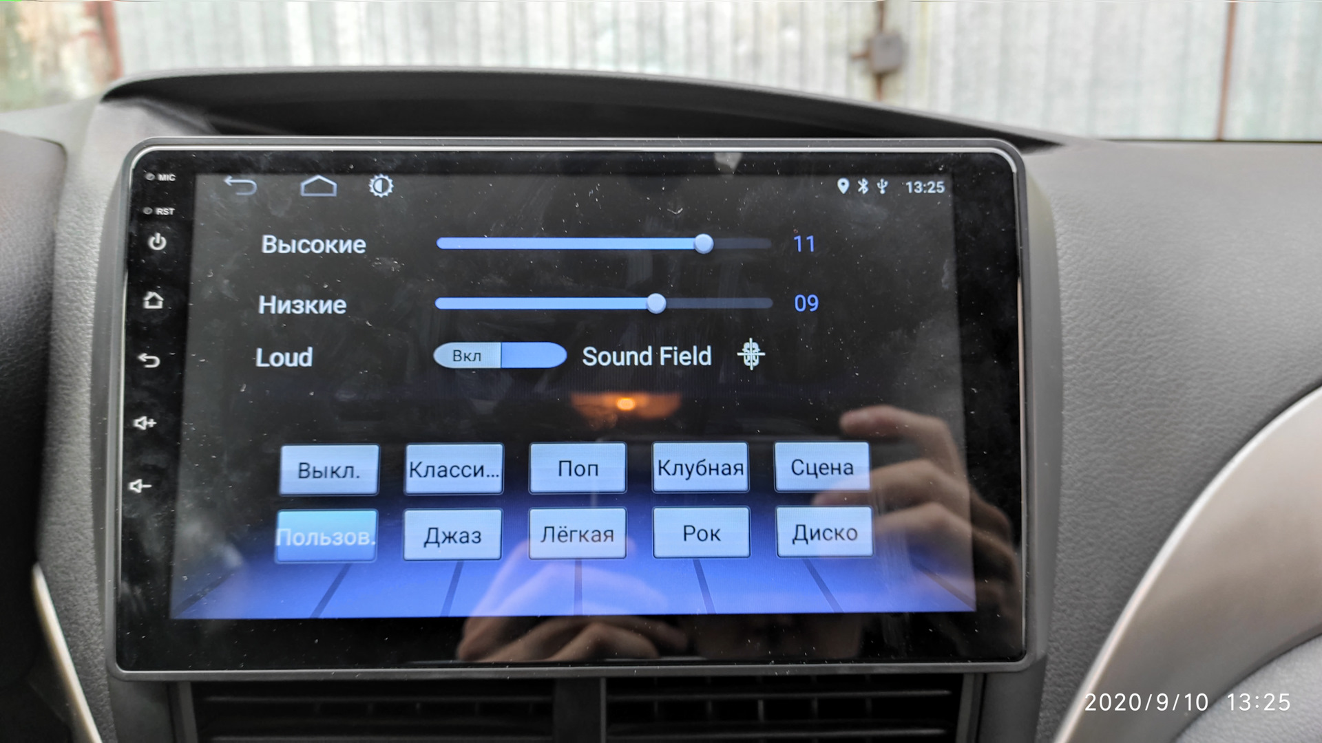

Когда на эквалайзере прибавляешь- убавляешь бас, то же происходит и на сабвуфере.
А в эквалайзере есть отдельный ползунок для саба.

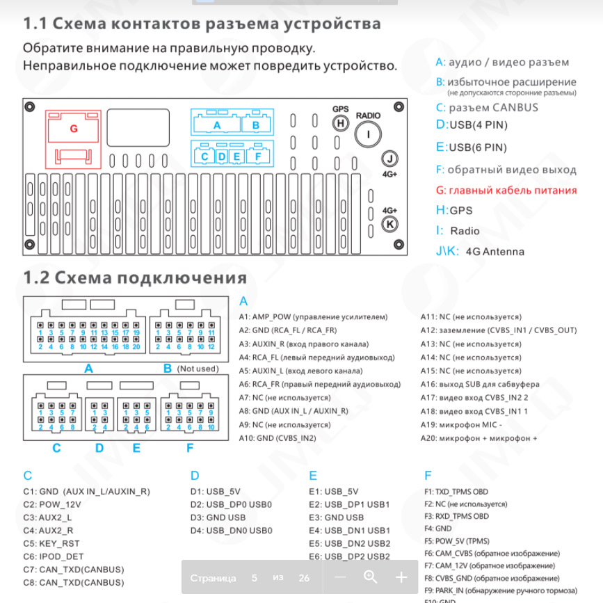

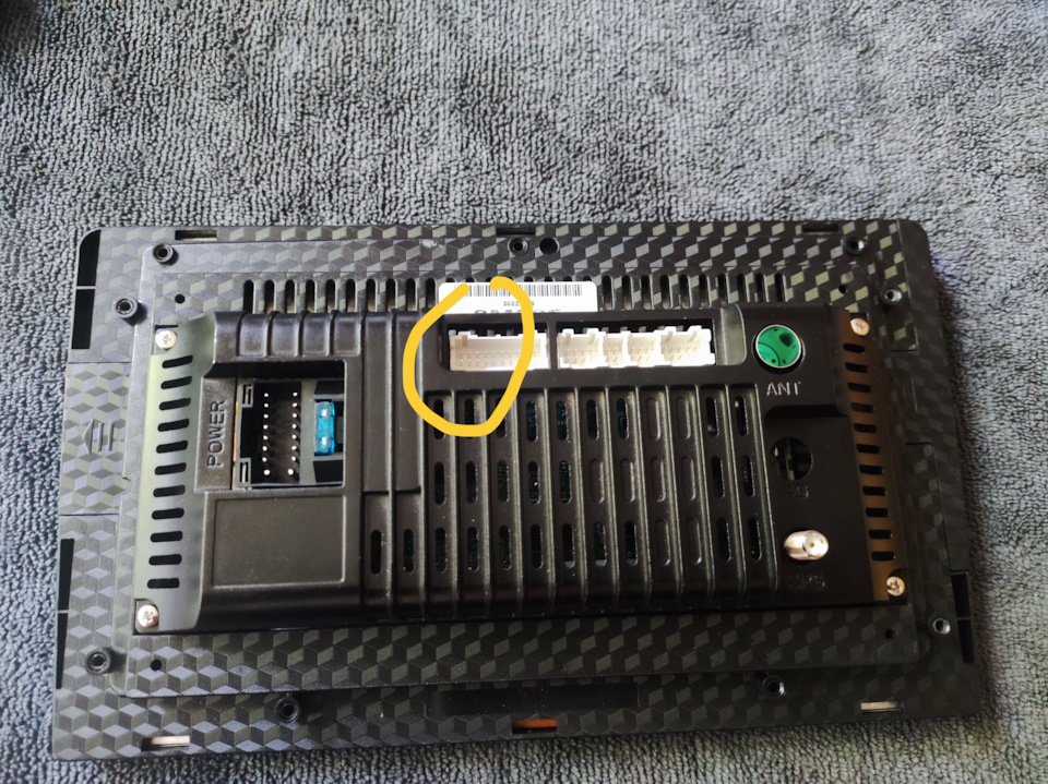

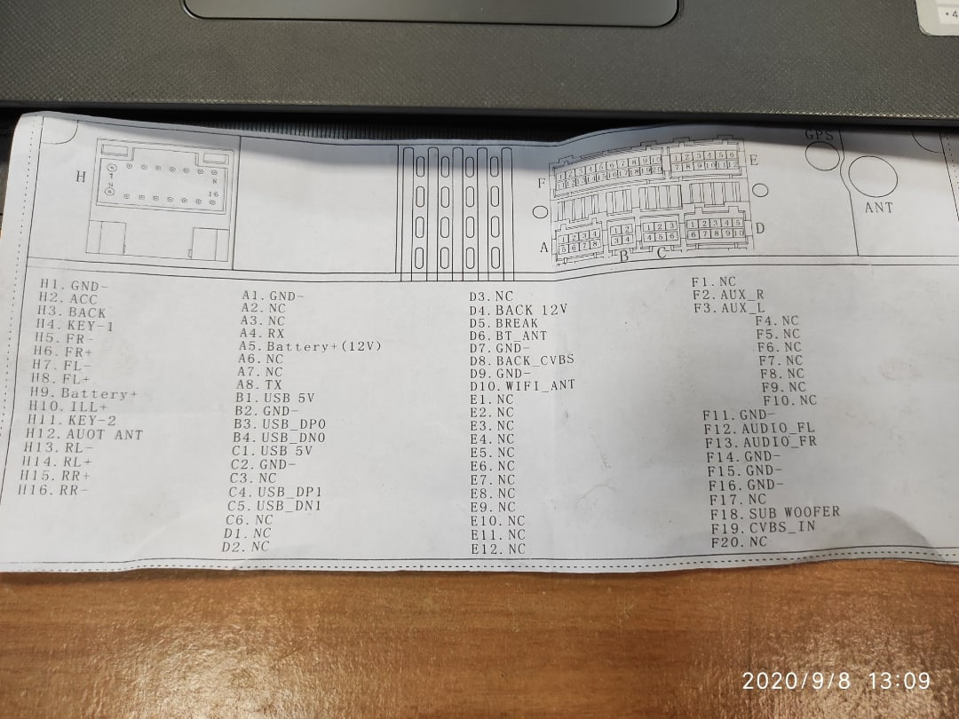

Посмотрев на схему подключения магнитолы, понял что выход на сабвуфер опционален. Его либо сразу надо заказывать у китайца, либо хрен его знает…
Так вот, выясняем что выход на саб это контакт номер 6 в колодке В.
На штекере он пустой.
Собственно берем любой подвернувшийся тюльпан, который не используется в этой колодке, а там не используется ни один, всякая мишура типа видео аукс, простой аукс, еще какая то хрень.
Так вот у любого тюльпана берем не черный провод (у меня он желтый, у друга красный), мелькой отверткой приподнимаем фиксатор пина в колодке, достаем проводок и вставляем в наш В-6.
Так как минус должен быть у всего общий, то оставляем его на месте.

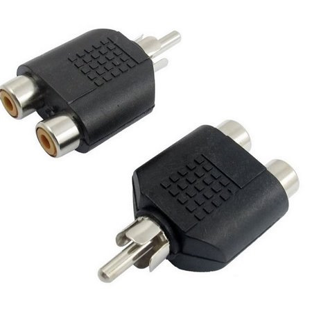

Купил "раздвоитель RCA" за 20р и через него подключил провода от саба.
Слава яйцам!
Все работает, саб регулируется отдельно от динамиков.
Теперь еще больше доволен собой и музыкой.

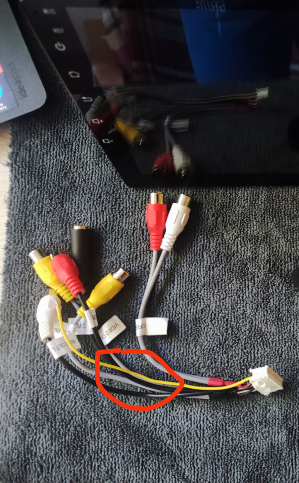

Подскажите проблема в том что на жёлтый провод Рем для Саба нет питания и когда подключаеш тюльпаны на выход для Саба он молчит.я пробовал Рем на асс СПб молчит .
Подключил на линейку а Рем на асс саб работает.
Что может быть?
Ну обычно просто Рем кидают на + который рядом тут же на сабе и таким образом проверяют работоспособность Саба.
Ищи где появляется 12в при включении зажигания, туда его и цепляй. Обычно это питание антенны на магнитоле. Но если найти не можешь, тогда методом тыка искать только

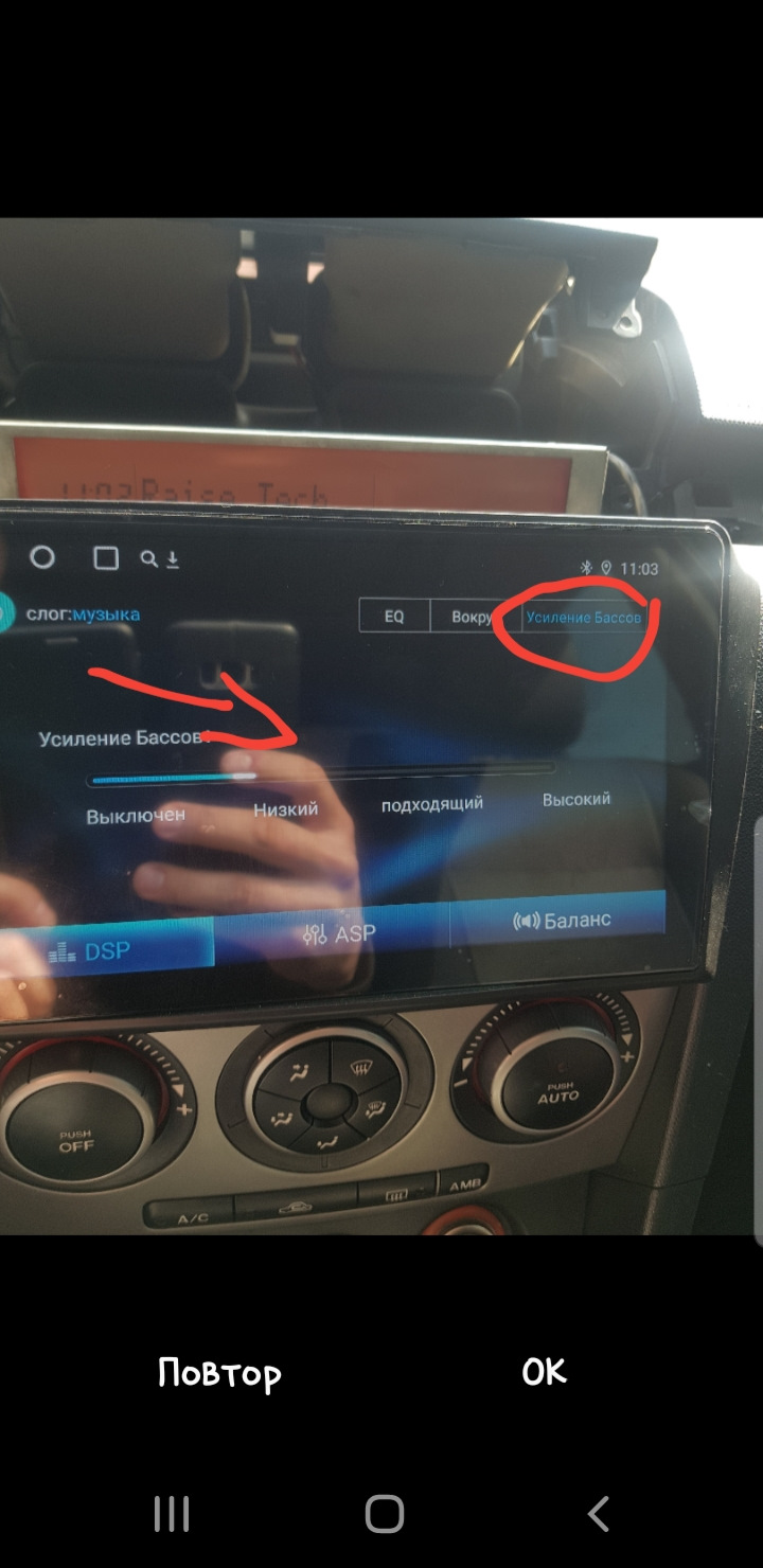

Если такой интерфейс то надо усиление басов добавить и саб начинает играть. И потом регулировать срез на самом сабе. К сожалению в магнитоле нет точных на троек саба. Может надо другой лаунчер или эквалайзер скачать
LLIADOy
я менчл на хороший.толку ноль
Короче этот ползунок активирует этот один тюльпан зеленый на саб
у меня по другому.скину позже фото.этот ползунок скорее всего бас буст.он добавит басов но и скб сгореть может.я так думаю.

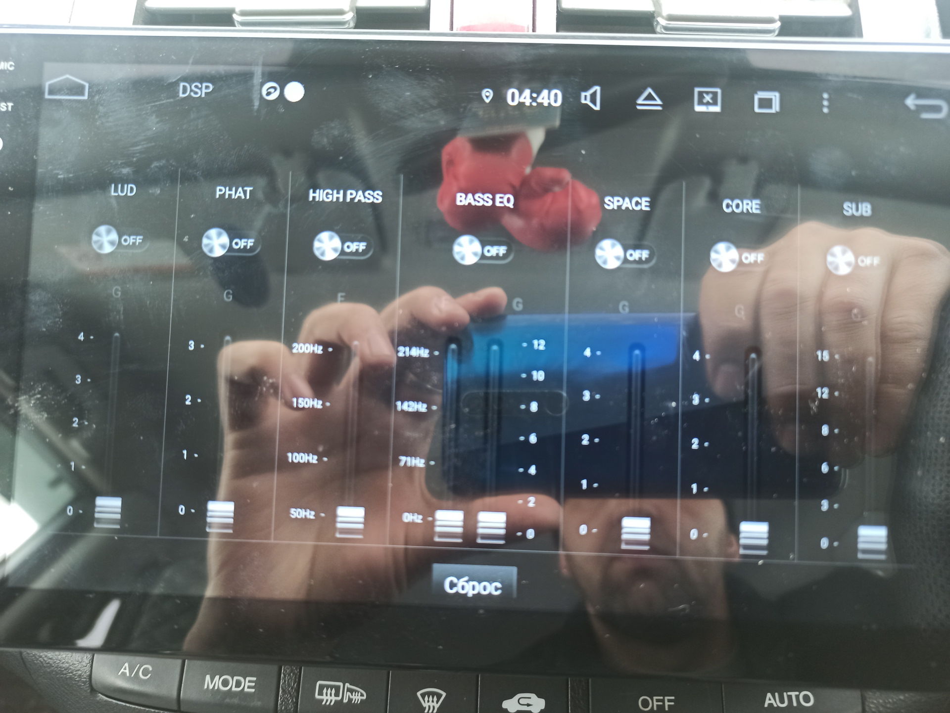

у меня так выглядит основные настройки кроме эквалайзера и баланса
И если поднимать ползунок sub он не работает?
гудит или хрипит в зависимости от громкости.
Evgenrczev
вообще я отключал колонке в балансе и пробовал слушать только саб.вообще, даже ноль эфыекта от него.чуть чуть че то юухтит там.у меня колонки штатные басят лучше.а если гейн чуток добавляю то сразу в хрип.разбирал саб вчера.визуально ничего критичного нет.диффузоры ходят норм.провода рукой аккустические проверял отсоеденив от магнитолы и шипят в сабе то бишь провода рабочие.прозванивал дины в сабе все в норме.писал в тех поддержку по магнитоле-не могу внятно ответить-сказали что думать будут но сомневаюсь что что то ответят.

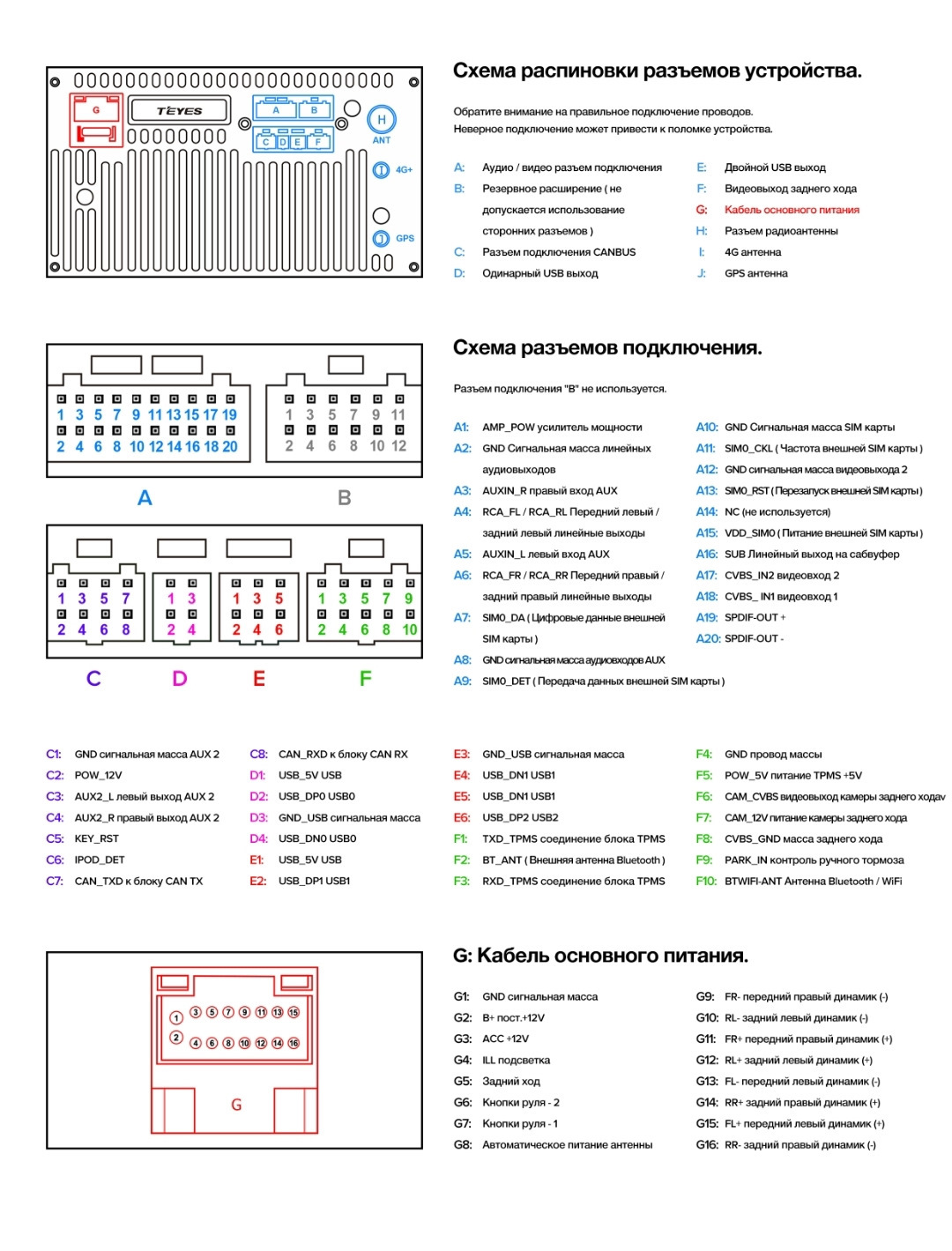

Привет. Понимаю, что уже тебя все замучили вопросами, но если поможешь буду рад. Ситуация следующая у меня, : стоит активный сабвуфер, и магнитола из Китая. Вобщем подключили до меня купил всё с машиной уже. Сначала сабвуфер то играл то переставал играть. Теперь не играет вообще, тюльпаны подключены там были но вот третий тонкий провод подключен к магнитоле к каким то тремя проводам. И на буфере лампочка еле горит зелёным. Такое ощущение что не хватает ему питания от магнитолы. Подскажи куда подключается этот тонкий проводок
Этот провод управляет включением Саба. На него подаётся 12в и саб включается. Можешь напрямую подать откуда угодно 12в через выключатель. Но это черевато тем, что забудешь выключить и аккум сядет.
Или в инструкции к магнитоле искать какой провод управляет усилителем.
У меня это В19. Amplifier control wire

У меня на мафоне тоже один колокольчик на саб выходит. Его через разветвитель нужно обязательно в усилок подключать? Мафон поддерживает 100 ватт сабы. Можно саб подключить напрямую?
Друг, ваще не понимаю о чем ты, но скажу одно. Активный Саб, усилитель все это подключается к линейному выходу магнитолы.
Честно не встречал магнитол, у которых хватит дури раскачать что-то мощнее 25ватт самостоятельно
Я имел ввиду выход на саб один тюльпан белого цвета (см. рис) Магнитола китайская и усилитель с их слов в магнитоле поддерживает саб 100 ватт. Так вот, вопрос в том что этот тюльпан через разветвитель нужно подключать?
Если в себе два канала, то да, через переходник двумя проводами
Приветствую. А можно узнать почему именно двумя проводами через переходник нужно подключаться к магнитоле?
Просто у меня саб с двумя входами(лево-право) если к одному подключить, тихо будет.
К магнитоле можно и один тюльпан, если на сабе тоже один вход.
В моем случае тоже можно к магнитоле 1, но у самого Саба придется этот тюльпан дублировать

Как подключить 2 тюльпана саба к 2Дин магнитоле
Берешь и подключаешь)))что не так?
Приветствую. А к чему подключали управляющий провод от усилителя(remote)? Пробовал мультиметром авто антенна, но на него не приходит питание при включении магнитолы.
Приветствую! В19 Amplifer control wire
Добрый вечер, помогите, подключаю саб, а он не работает, пришлось кинуть его от передних динамиков через преобразователь, но это не дело. Схему магнитолы прилагаю, выход RCA а него есть. Хоть выход sub out один, купил переходник с двух папа-мама на 1 папа.
Так разъем А16 на саб. Что не получается?
Ну из этого разъема выходит RCA провод, а саб не работает при подключении к нему
Переходник этот в него и в переходник саб.

а не подскажете пожалуйста при такой схеме куда подключить размыкающий провод сабвуфера?не могу ремоут найти нету его кажись.
А на самих проводах нет маркировок?это должен быть провод без тюльпанов и прочего, просто торчащий проводок из колодки
неа нету, пришлось запитать к АСС, а и большое вам спасибо, перекинул тюльпан, купил разветвитель RCA, и все получилось по вашей системе запитать, хоть и магнитолы отличаются.ОГРОМНОЕ благодарочка)

Дак нормально, только не понял с тюльпанами саб работает но почему то то я врубил чисто, на училке на басы но у меня проскакивает частота слышно голоса а не чистый басс, и вообще странно что два тюльпана к одному, ведь на училке подключаеш два канала, из за этого не может быть интересно хм
Это нормально что к одному тюльпанов.у баса один канал. А голоса слышишь это надо поправить в эквалайзере.бас сделать на 80герц . Выше уже голос слышно будет
а Level сколько выставлять
Bass крутилку на усилке понятно по ощущениям, а левел тоже так же ?
Ну я громкость на полную делал на магнитоле и ползунок Саба тоже на полную в настройках эквалайзера и тогда уже на самом сабе крутилки крутил, по максимуму, но чтоб не предел, не дребезжал
а есть фотка как выглядит ползунок саба на магнитоле
у меня два ползунка а внизу кнопка лоуднес как бы похоже
У меня вот так чот()
Ваййй. У меня не так совсем. У меня там и частоты можно подрезать
FeniX90i
Вон на в доме выше посмотри, там как раз эквалайзер
странно и тупо как то что у меня нет эквалайзера может мне обновить надо систему?так то мафоны очень похожи
Попробуй плеер например другой скачать
Попробую, спасибо за советы )
