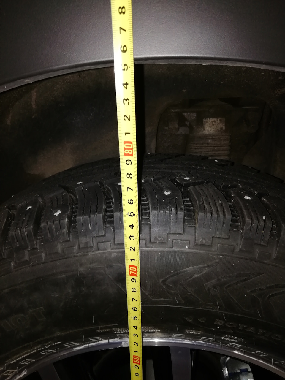

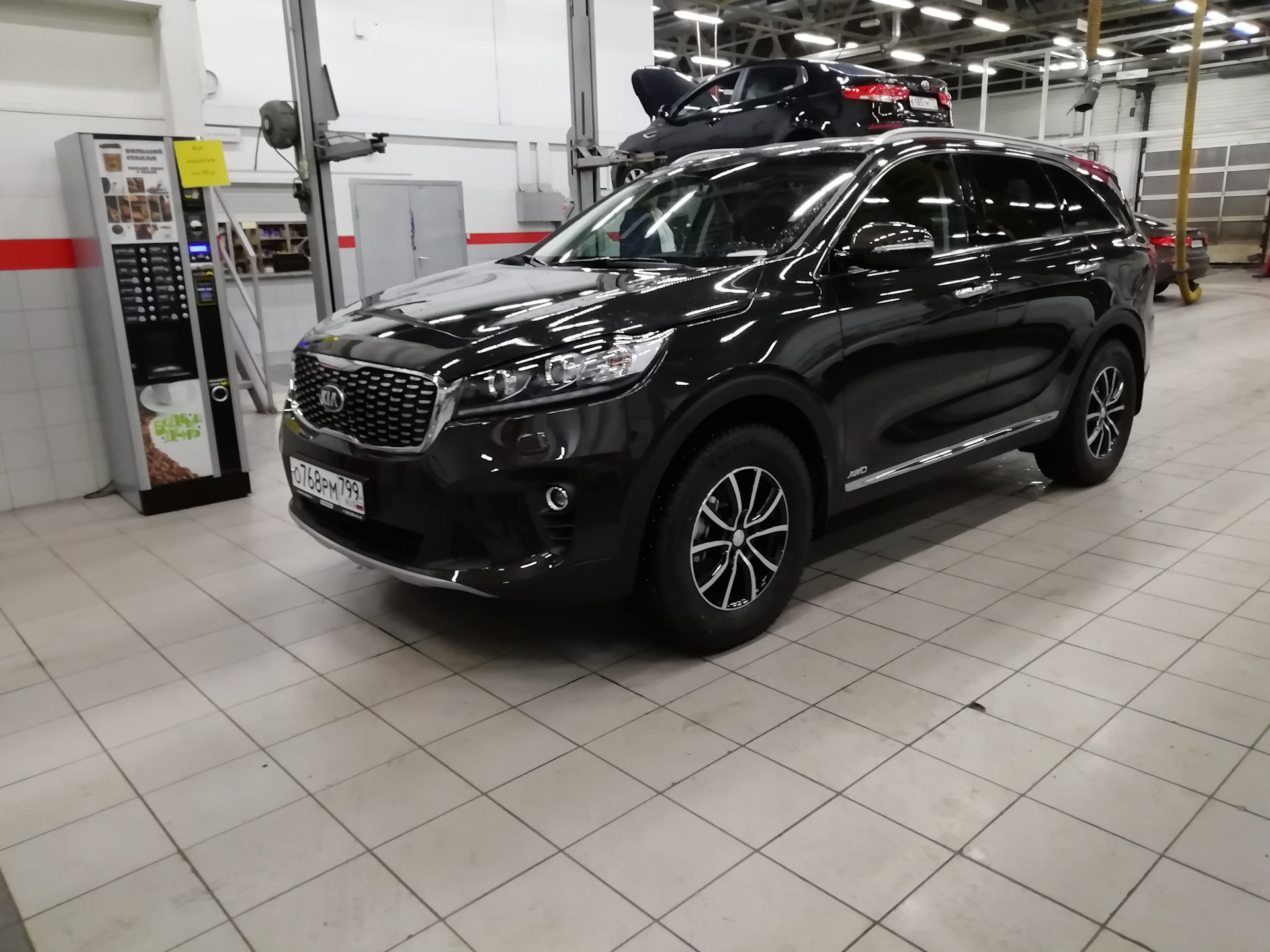

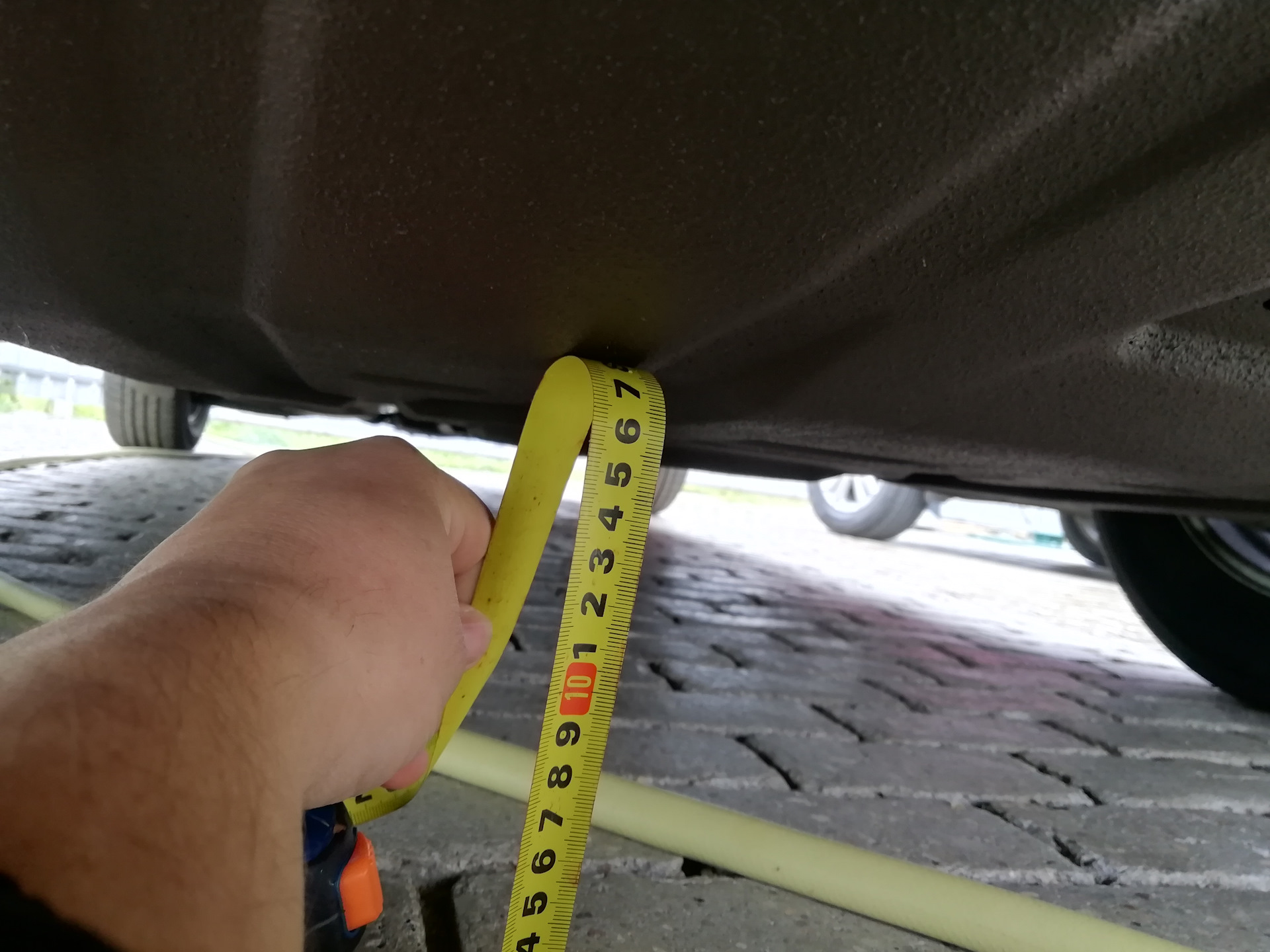

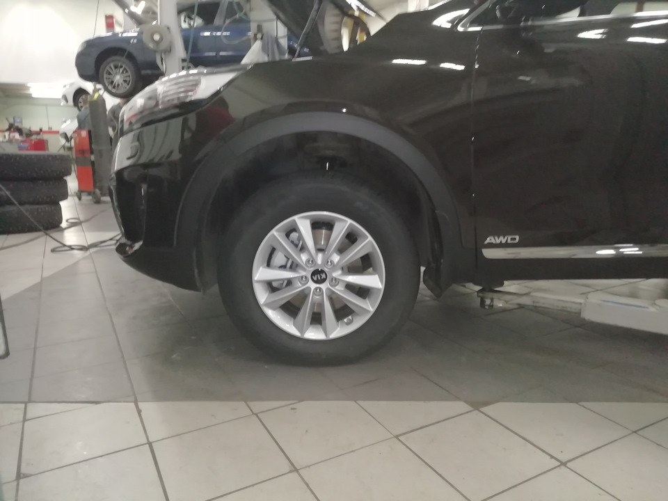

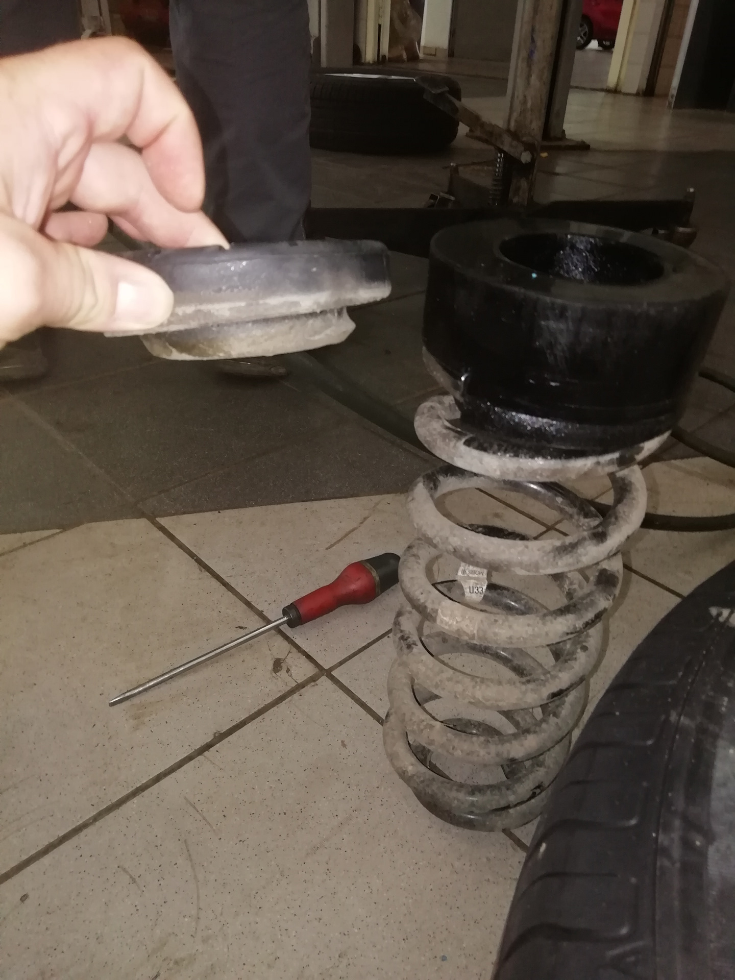

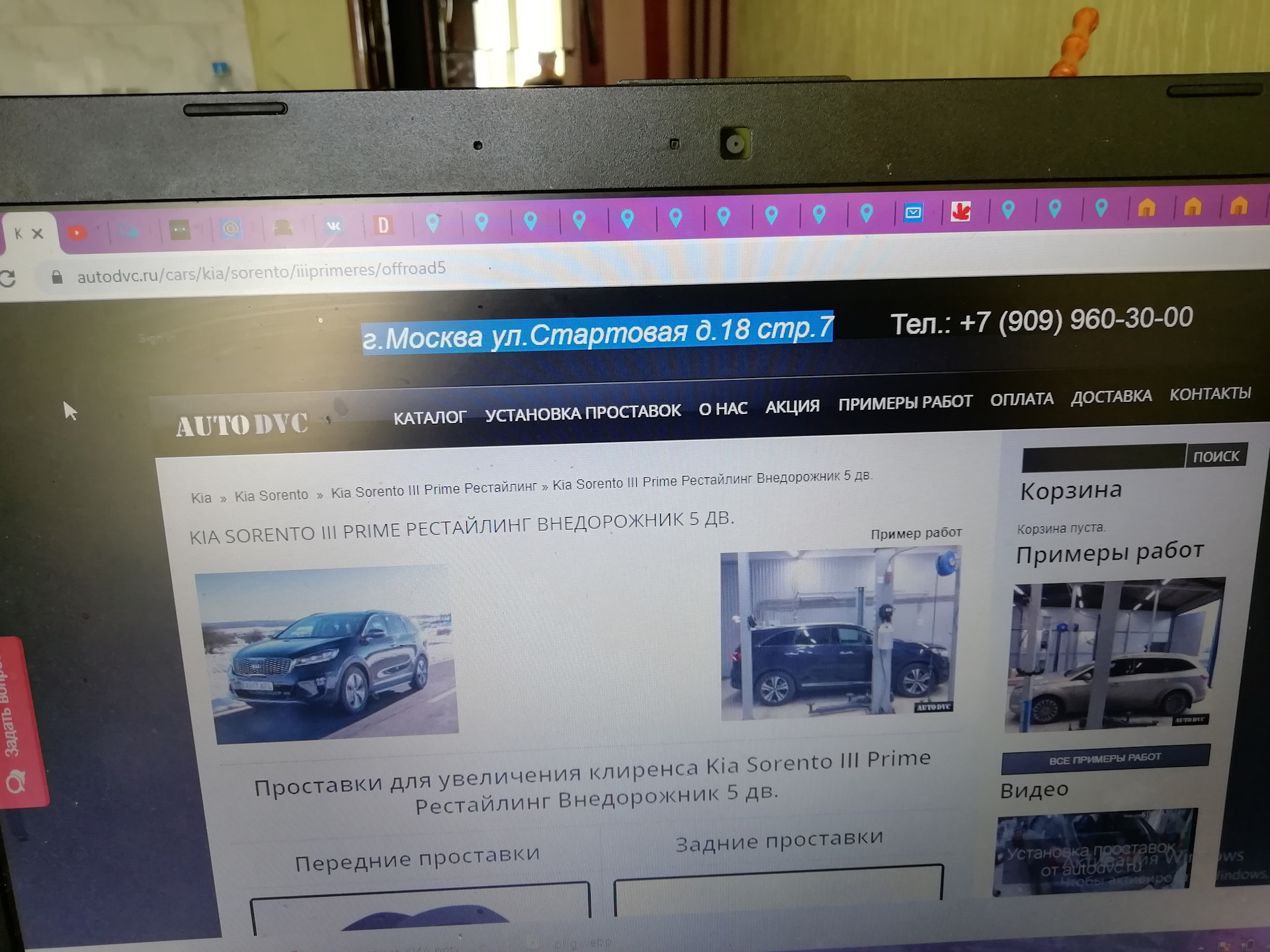

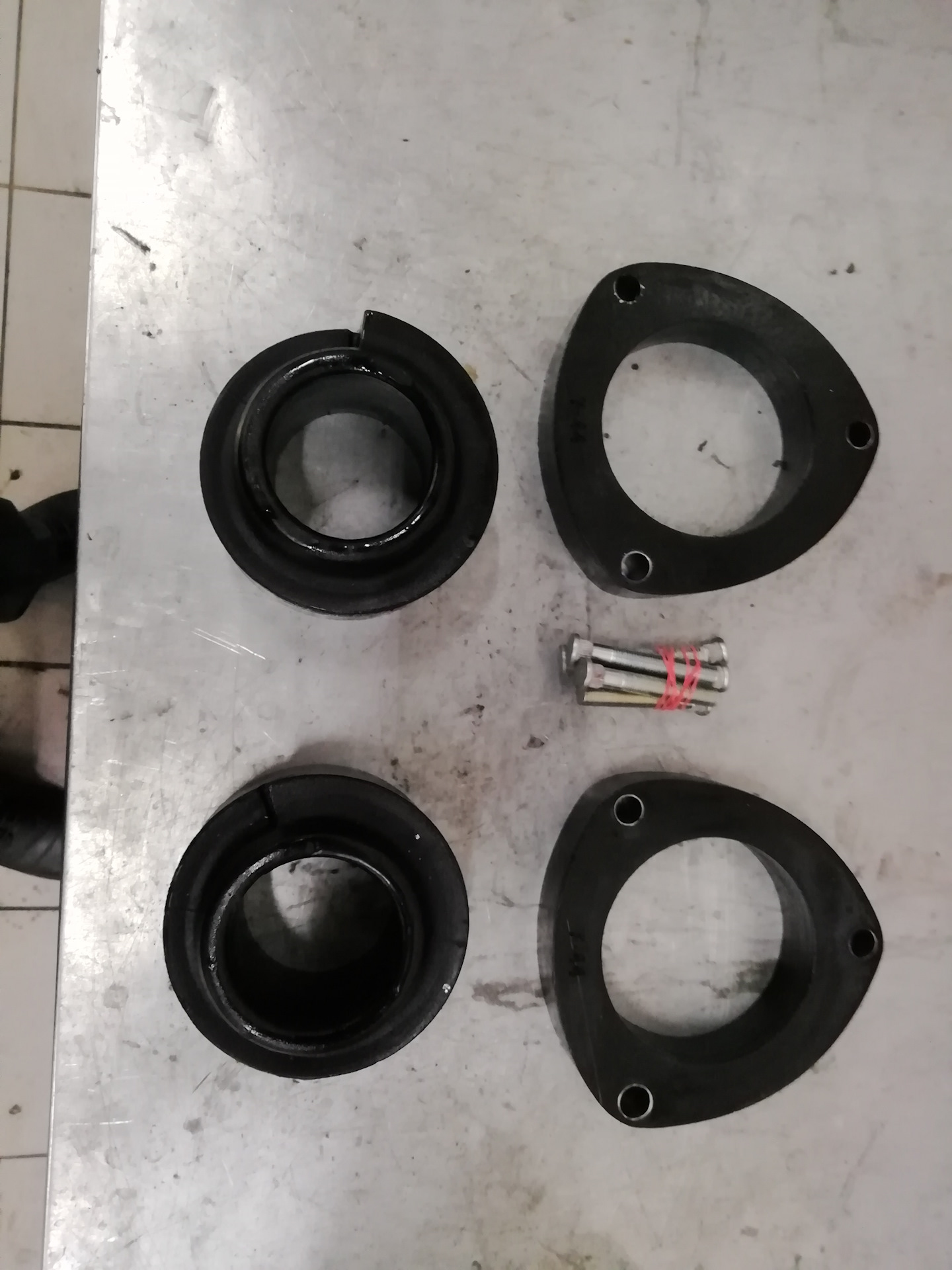

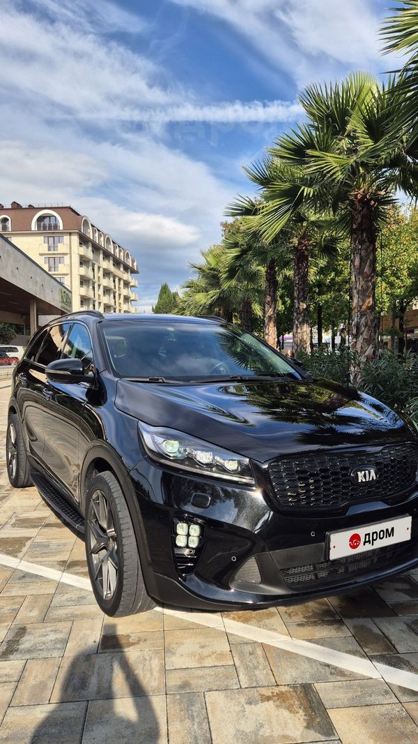

Прайм мне нравится, но есть 2 недостатка — это отсутствие клиренса и шумоизоляции! Но это я решил устранить! Начал с первого, ибо появилась необходимость в установке зимний резины.Резина осталась с прошлого авто, фактически новая, но размер чуть по больше 245\70\17 Нокиан 5 Шипы. Все приурочил к ТО-0, точнее …так как пошел снег я приблизил ТО-0 к шиномонтажу! Закупил у Андрея(бегунка) Простаки 30 перед и 40 зад по адресу
г.Москва ул.Стартовая д.18 стр.7 Тел.: +7 (909) 960-30-00, 8-905-725-64-35(Андрей) info@begunokART.ru / info@prostavki.su, тел. 8-905-725-64-35

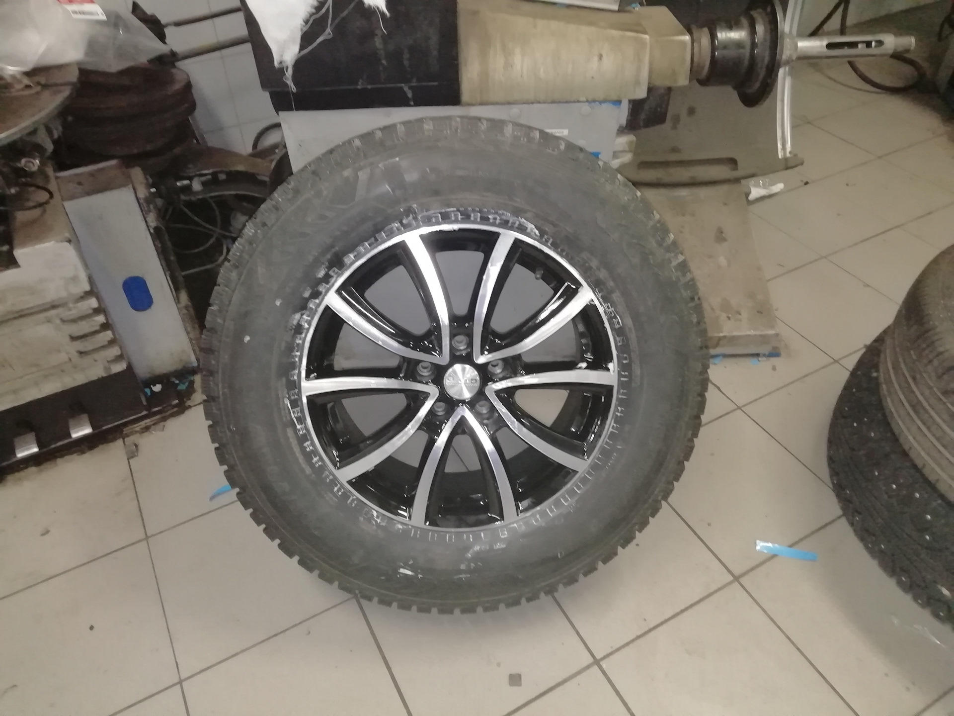

И дисками СКАД с вылетом 40, чтобы меньше цепляли подкрылки! Перед этим я поговорил с руководителем СТО и с инженером по гарантии, я дал обещание что все буду делать у них, а они дали мне обещание что закроют глаза на мою пидурь.
И понеслось…

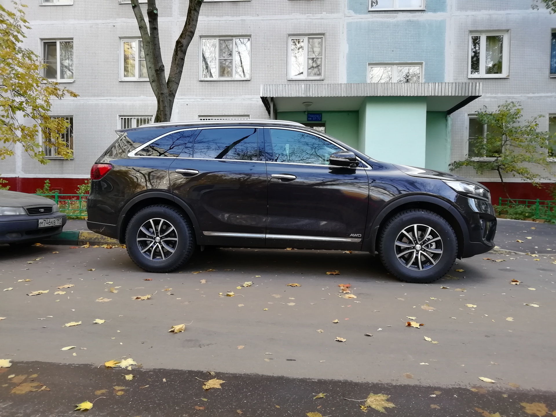

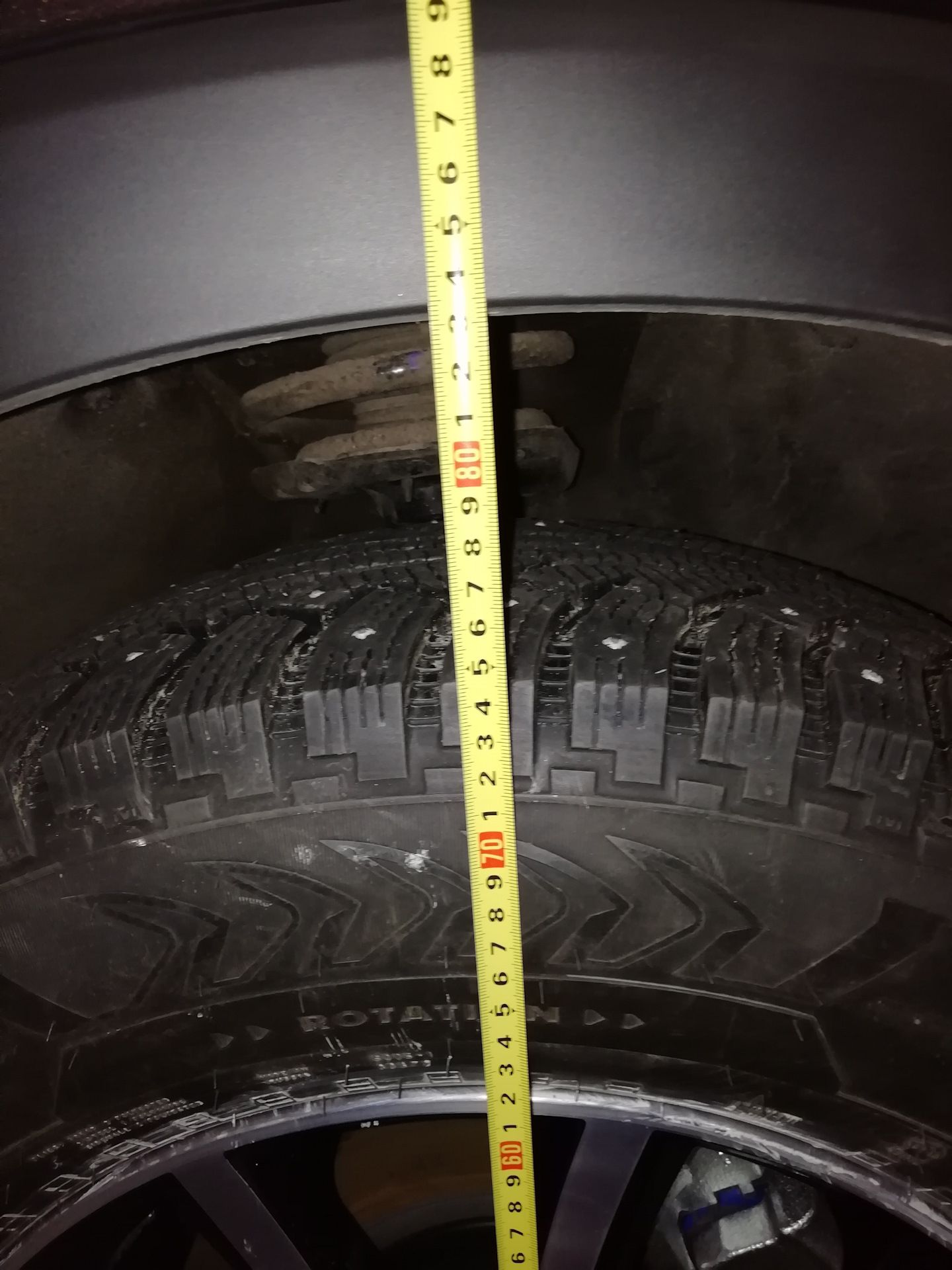

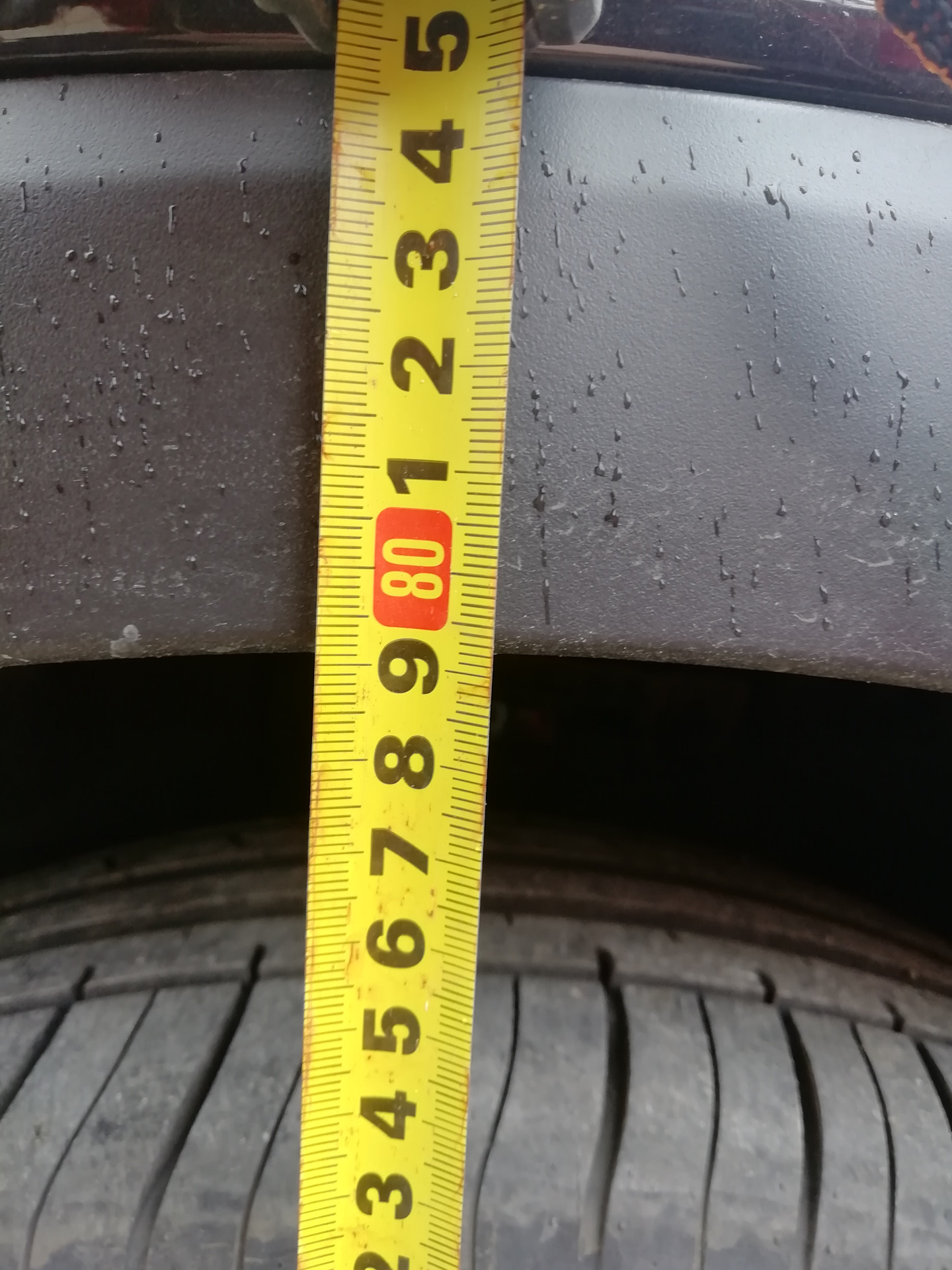

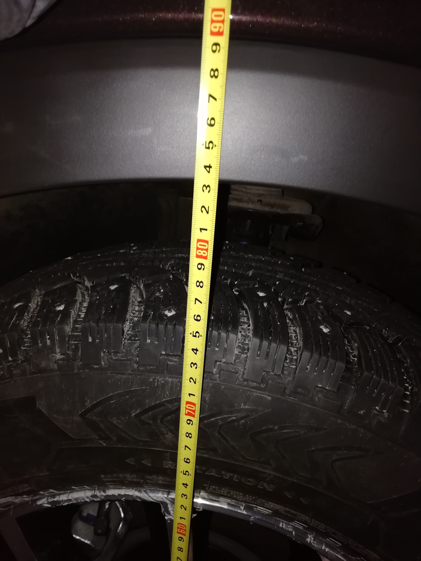

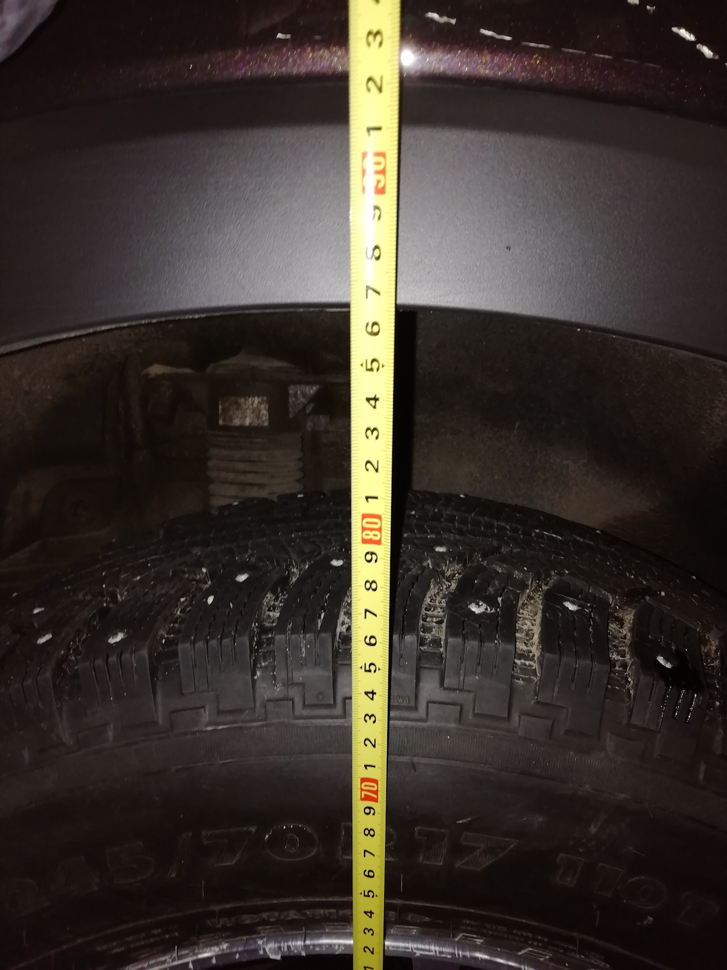

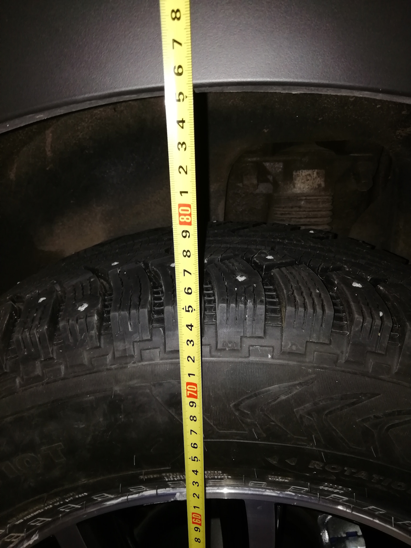

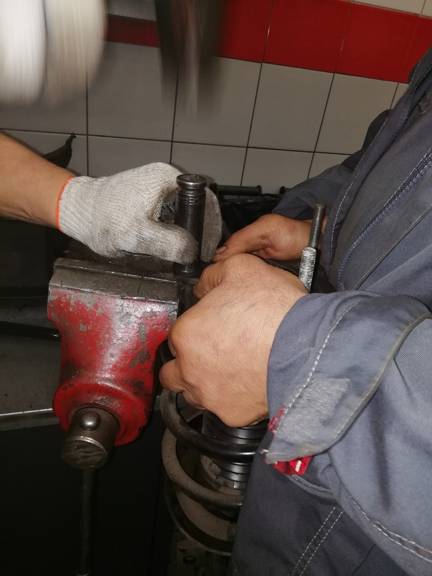

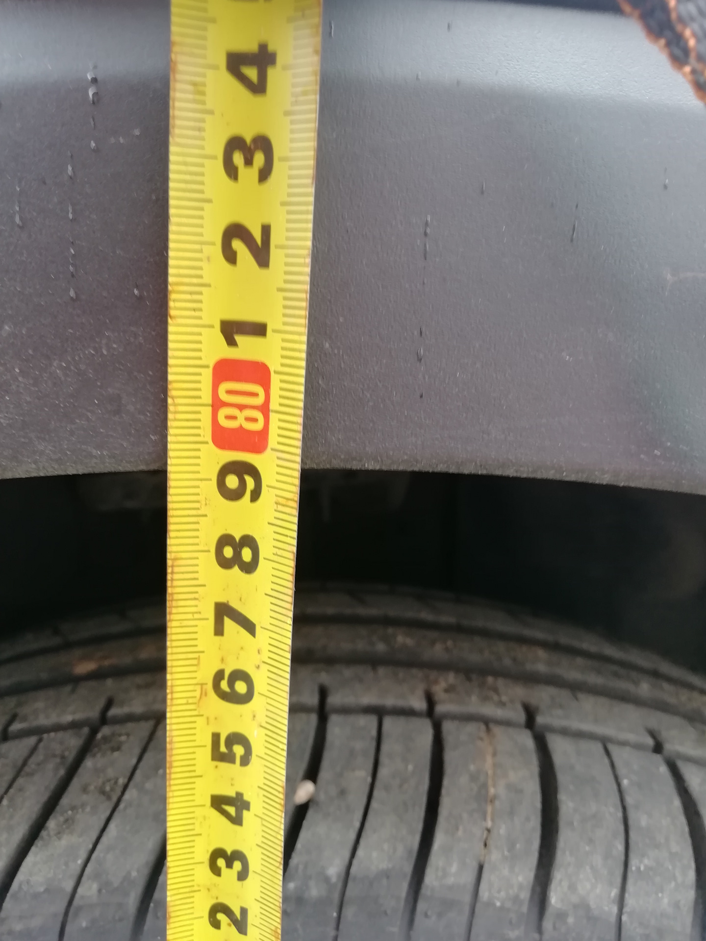

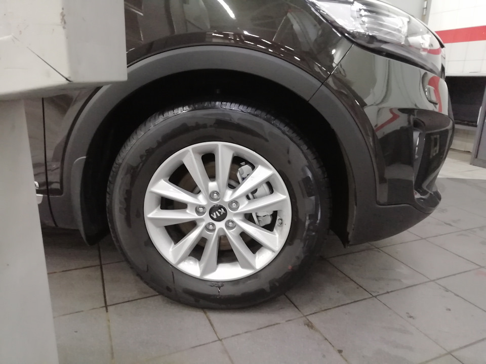

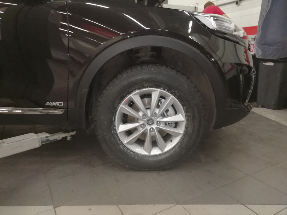

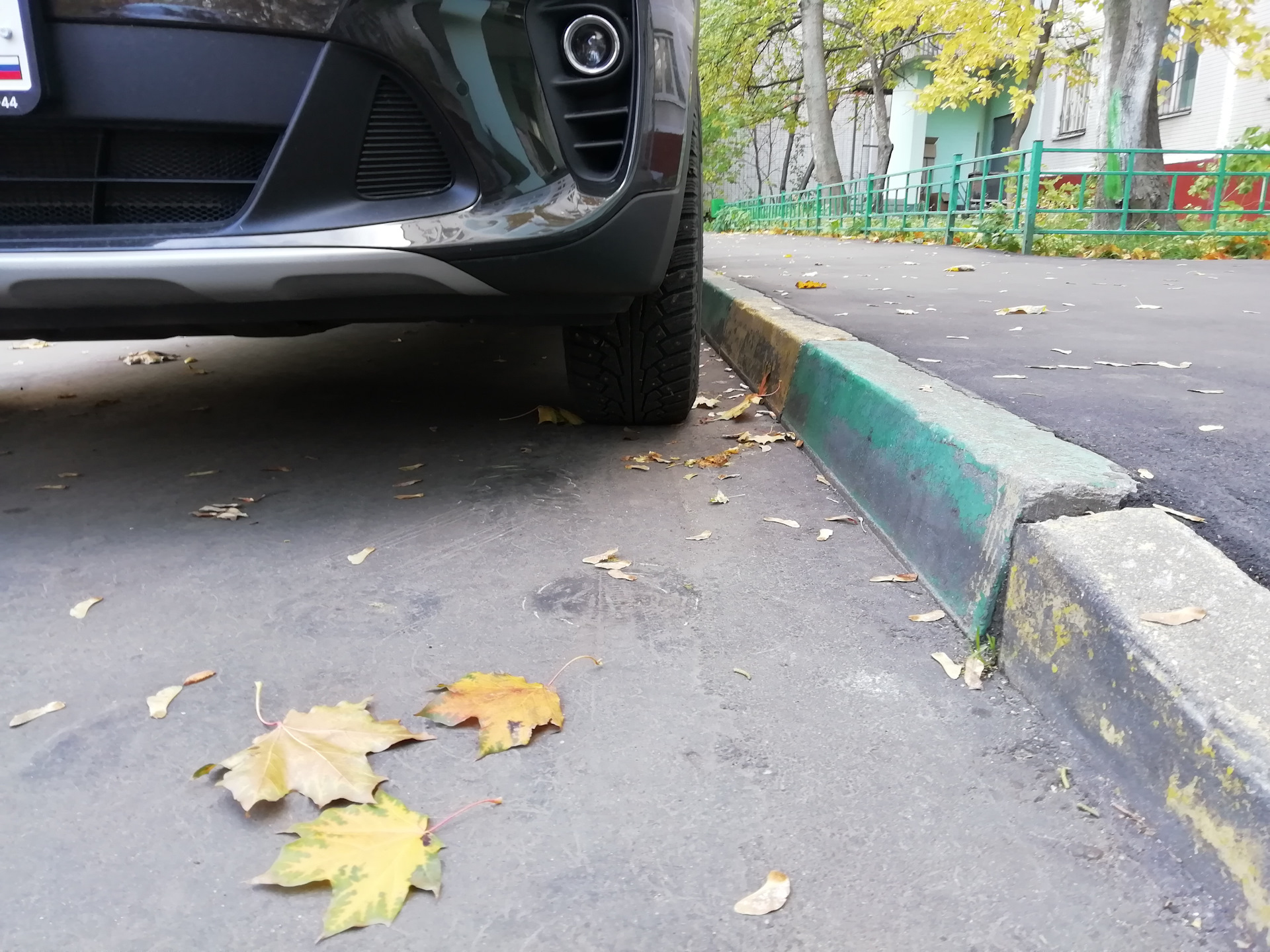

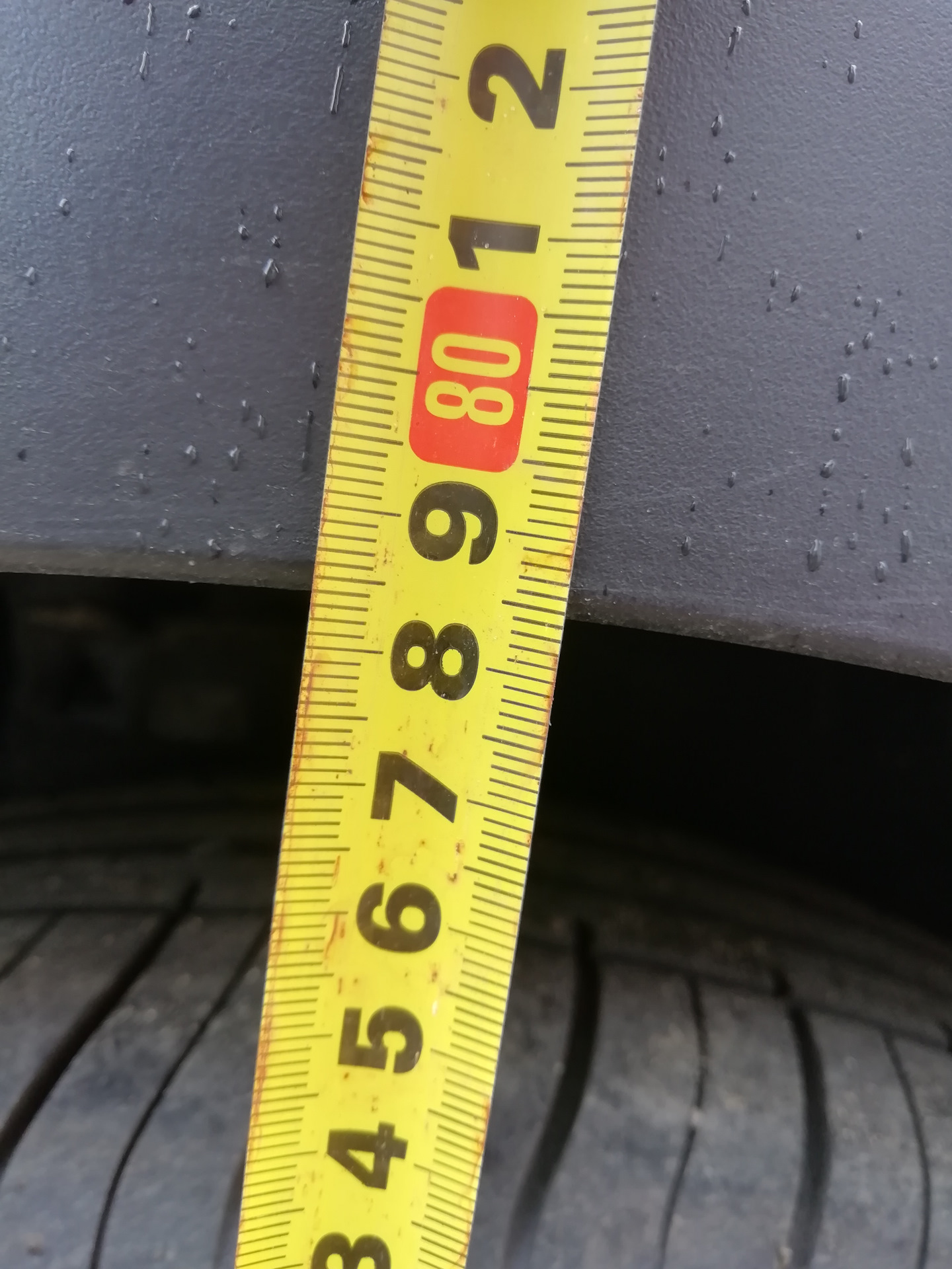

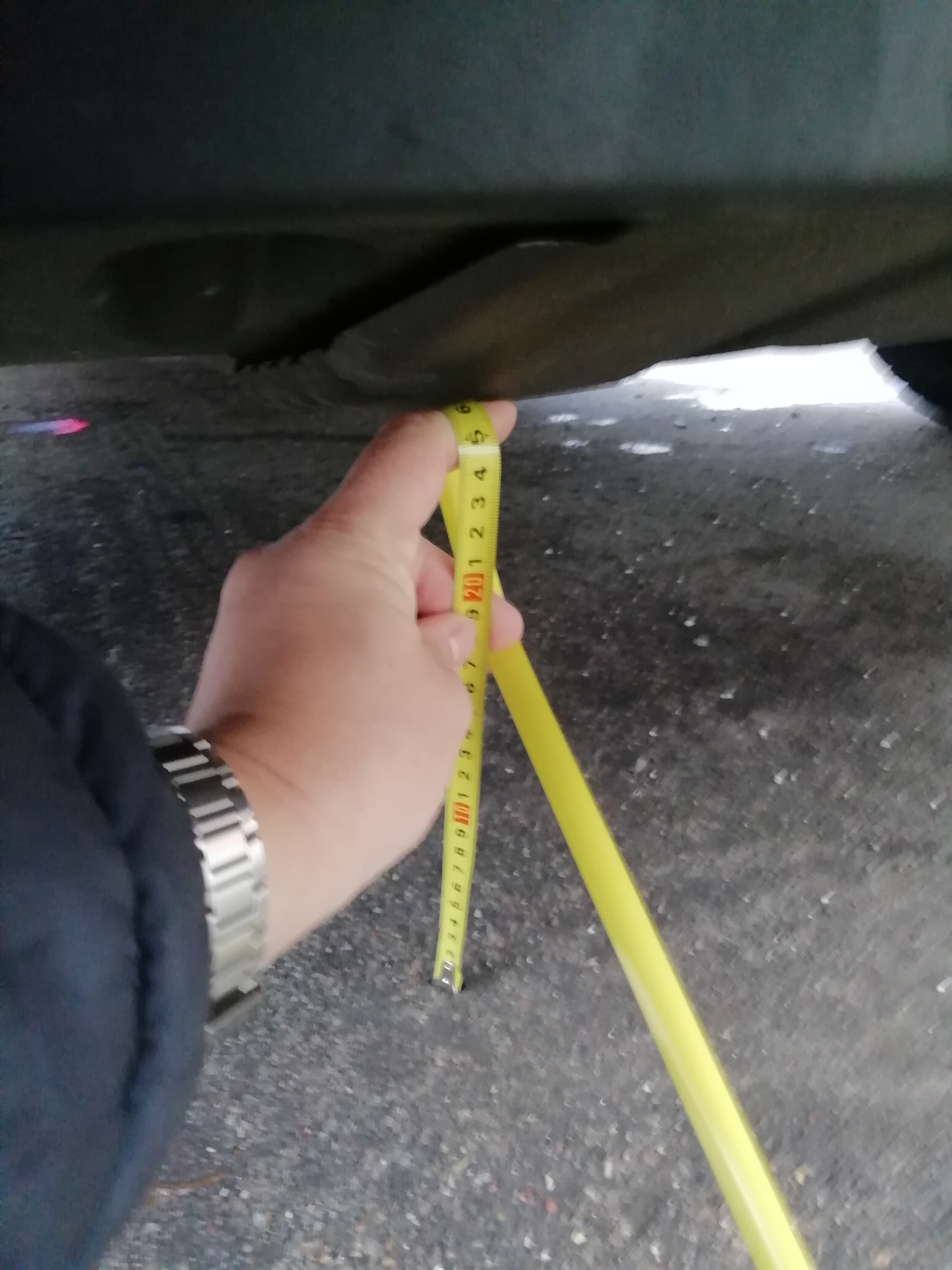

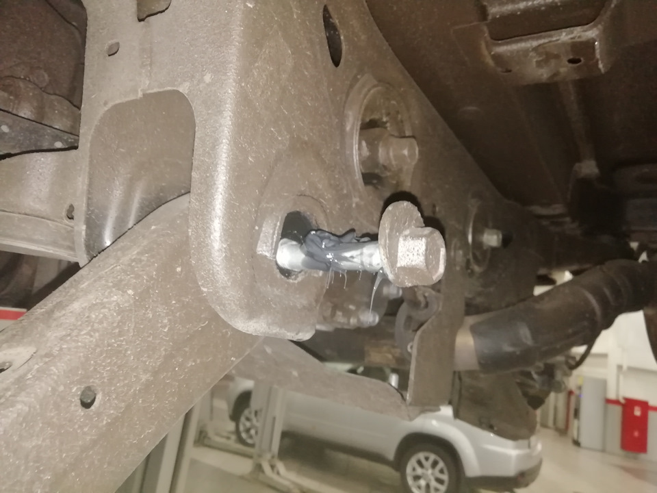

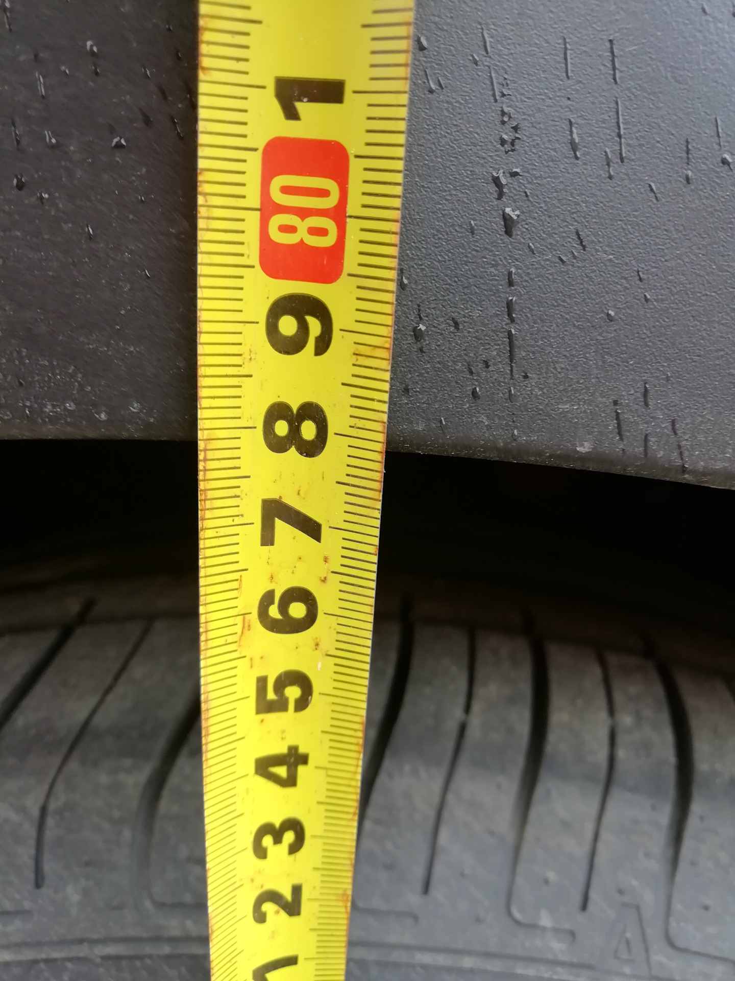

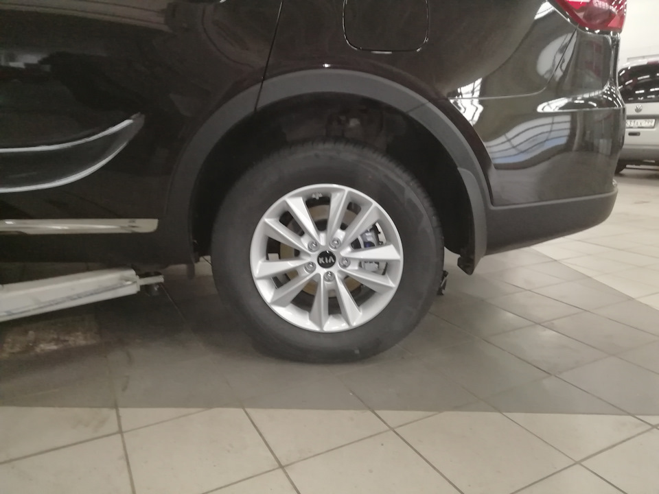

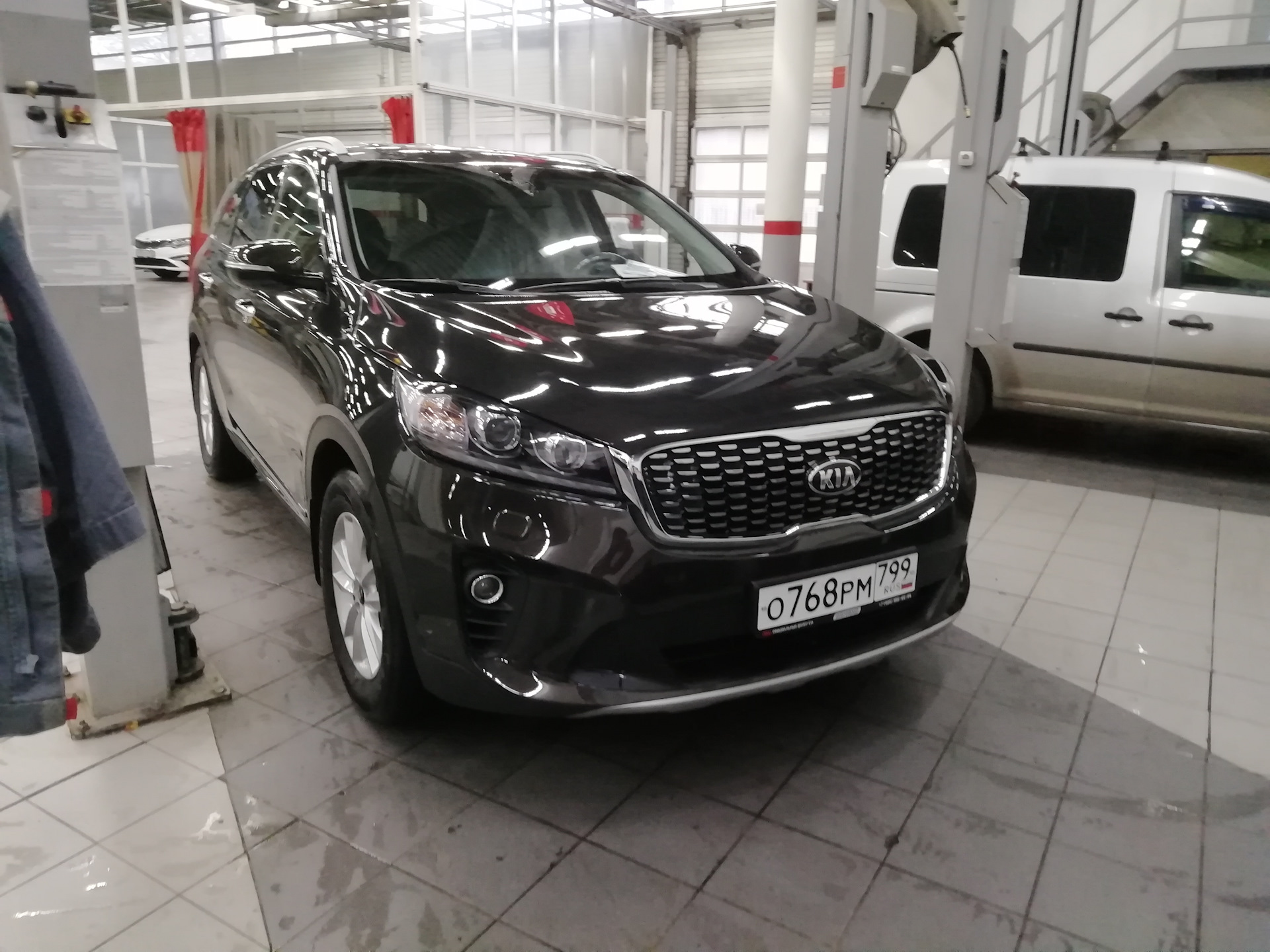

Попутно, вынимали все болты и смазывали их графиткой, чтоб не прикипали, процесс быстрый, но страшный, особенно когда первый раз спускаешь авто, думаешь перебор… а чуть проехался она подсели и все гуд! После примерил колеса, с начало одно на запаске… чуть цепляет, собрал весь комплект все ок, поехал на тест драйв, в поворотах что то цепляет. Назад заехал …подкрылок чуть и брызговик… Подкрылок феном погрели и доп клипсу впаяли, а брызговик доработали болгаркой и все гуд! С начало померил и было аж на 10 см выше, а через пару дней все утряслось и стало всего 6, но и это результат хороший, теперь бордюры ниже бамперов а не наоборот!
По ощущениям стало мягче(но это из за зимний резины в переразмере, валкости нет вообще, на динамику не повеяло(как не было так и нет :-)) на скорости до 80 все гуд, а на трассе вой жудкий и цоконье переходящее в треск(и то уже 2 проблемма, но и она будет решена). В общем содеянным доволен как слон, спасибо Андрею, он консультировал, подсказывал и всечески содействовал, кстати он один из основателей клуба Сореноводов прай. sorento-prime.ru
Всем удачи!

Роман, добрый день! Я так же стал обладателем прайма 2019.
И очень хочется по такому же принципу добавить проставки 30+40 + автобаферы + резина 245/70/17. С проставками все понятно, вот по поводу резины вопрос. т.к. из салона забрал дополнительный комплект на литых дисках, а в комментариях, ты пишешь, установил диски с вылетом 45. Со стандартными дисками будут проблемы, будет задевать?
Добрый вечер! Я перестраховался, на всякий случай, но как показала практика, по вылету запас есть приличный, а вот брызговик передний подпели(можно просто снять), на лето ат буду ставить на родные, скад оказался плохими дисками, корежит их быстро!
Выглядит как танк!@
А что по цене проставки + их установка?
Что скажут у дилера при обращении по гарантии на подвеску?
5000 проставки и 8000 установка со сход развалом. Так если заметили, я их у дилера и ставил, и у нас вроде как договореннось есть, правда устная, но лучше чем ничего…

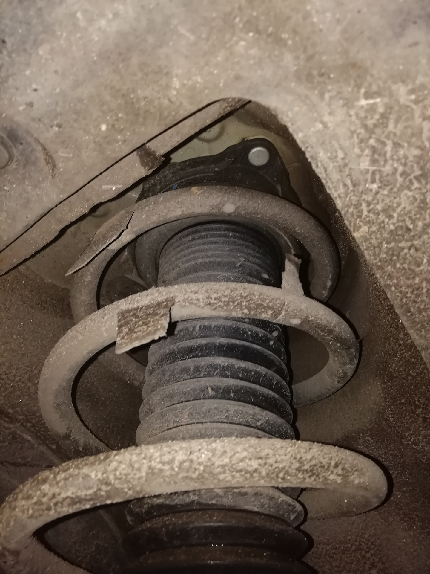

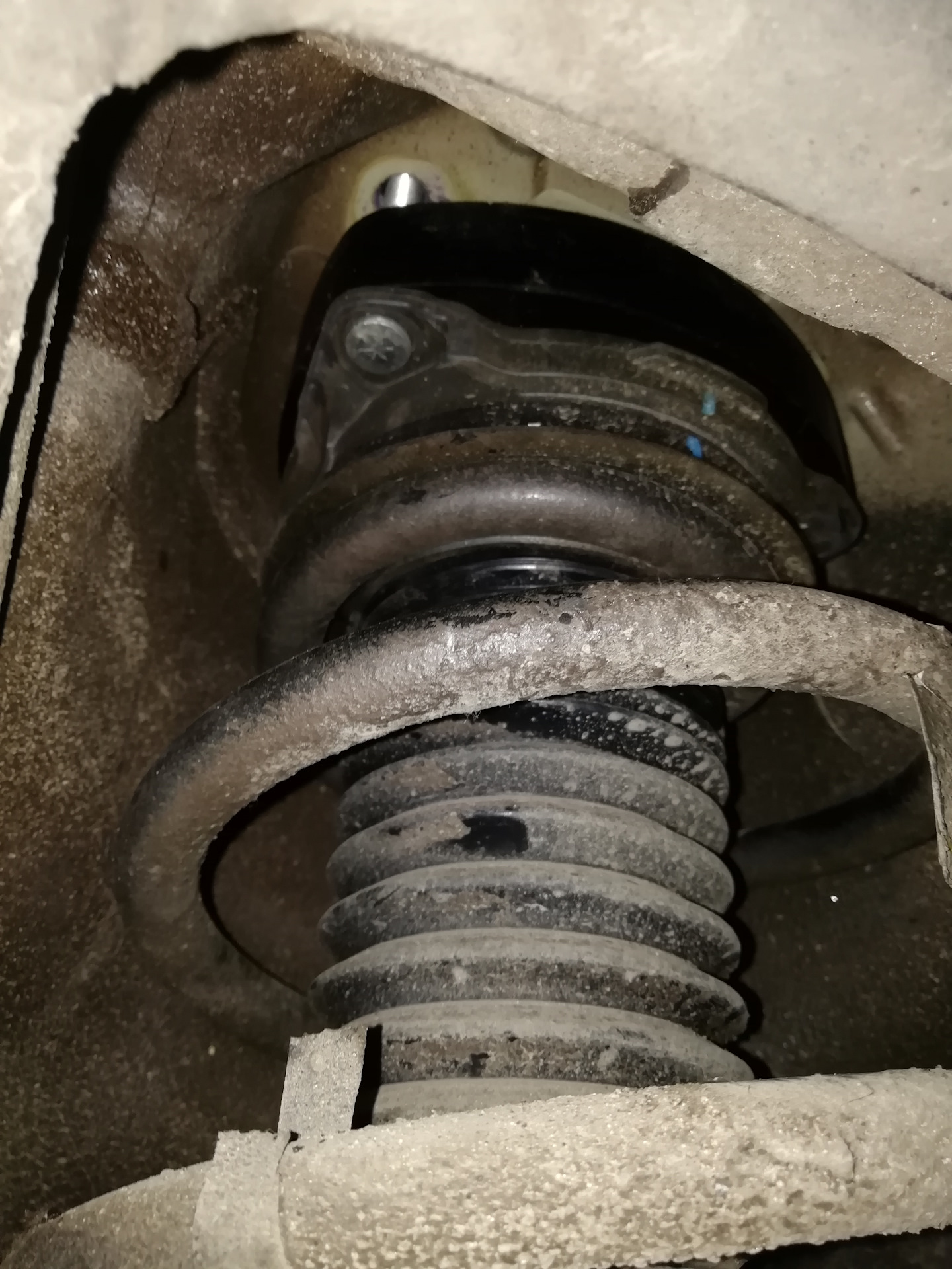

А удлинитель штока амортизатора заднего ставили?
Нет пока, жду нормальной партии от Андрея, но в ходе тестовых испытаний отстрелов амов нет… Уж поверьте 3 лифтованых внедора за спиной, я знаю когда амов не хватает при переплёте чезез лежачего, например, звонкий удар на выпремления штока… Тут такого нет
Я не спорю, просто сам поставил недавно проставки 30+30, а удлинители не подошли, езжу почти неделю, отстрелов пока не было, вот и думаю делать удлинители или нет, где их заказать можно не в курсе?
Андоей(телефон в журнале) обещал к концу ноября новую партию заказать без рассверливания опоры
Хорошо, что ещё арки не вырезаны для резины, а только брызговики!
Блызговики действительно мешают, они странной формы с непонятным отливом сзади в сторону колеса, так что просто доработал по месту напильником без фанатизма

Кто знает для смазки развальных болтов медная смазка подойдет?
ДА и медной и алюминькой, да хоть солидолом, а то через 2 года резать придется
Jarushkin
Пойдет, главное чтоб не высыхала

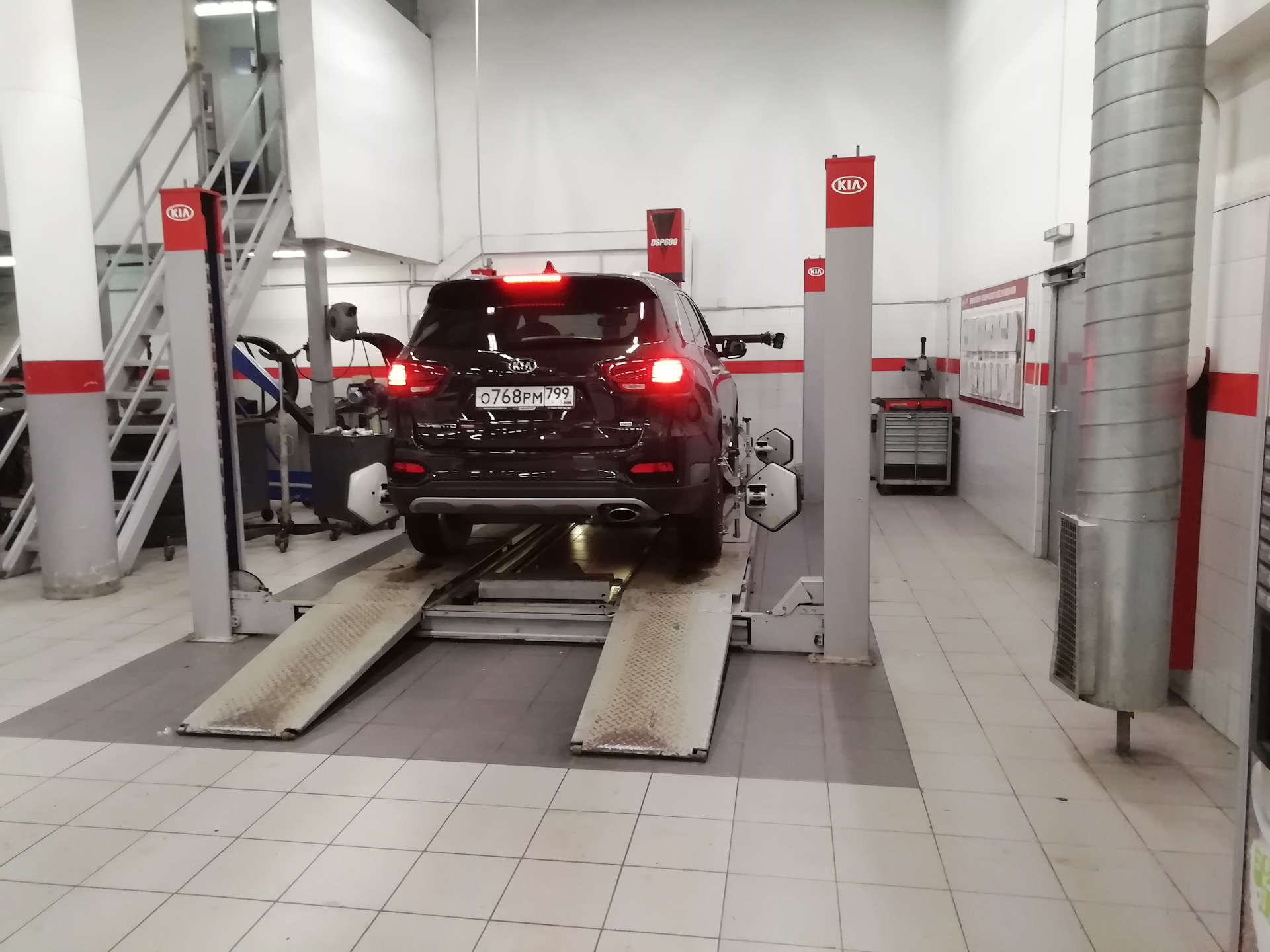

как сход развал? все получилось?
Не все каст ушел но на гране с зененой зоной, а все самое необходимое в норме

А почему перед меньше проставка, чем зад? Почему не одинаковые?
Фиг знает, может по привычке, как от 21099))) на заб все сели, богажник загрузил и вроде ровно ))

30/30 будет ровно стоять
30зад/20 перед — зад будет приподнят на 1см как итог, пару человек назад сядет, или что нибудь в багажник положиться и встанет ровно…

Здравствуйте еще раз. Вопрос про развал/схождение. Его необходимо делать при установке поставок любого размера?
Вы установили проставки 20/30, а колеса какого размера стоят?
Нет, я устанавливал 30/40 .
Сход развал обязательно надо как минимум проверить. В идеале сделать расслабление в салейнблоках, но это в идеале.
