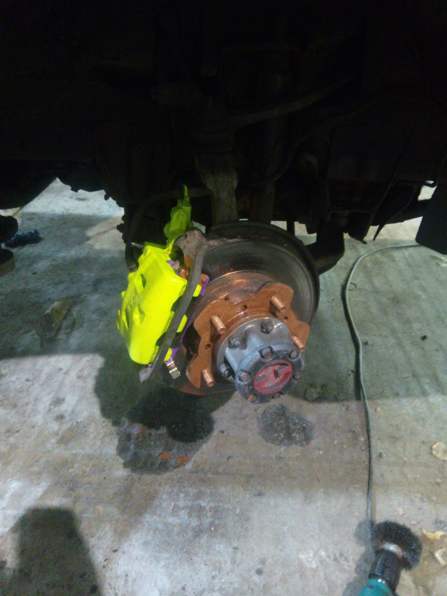

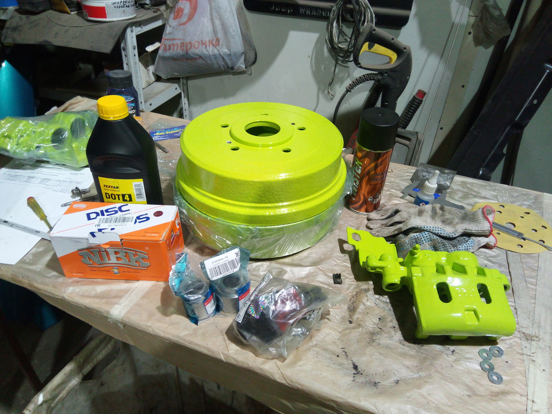

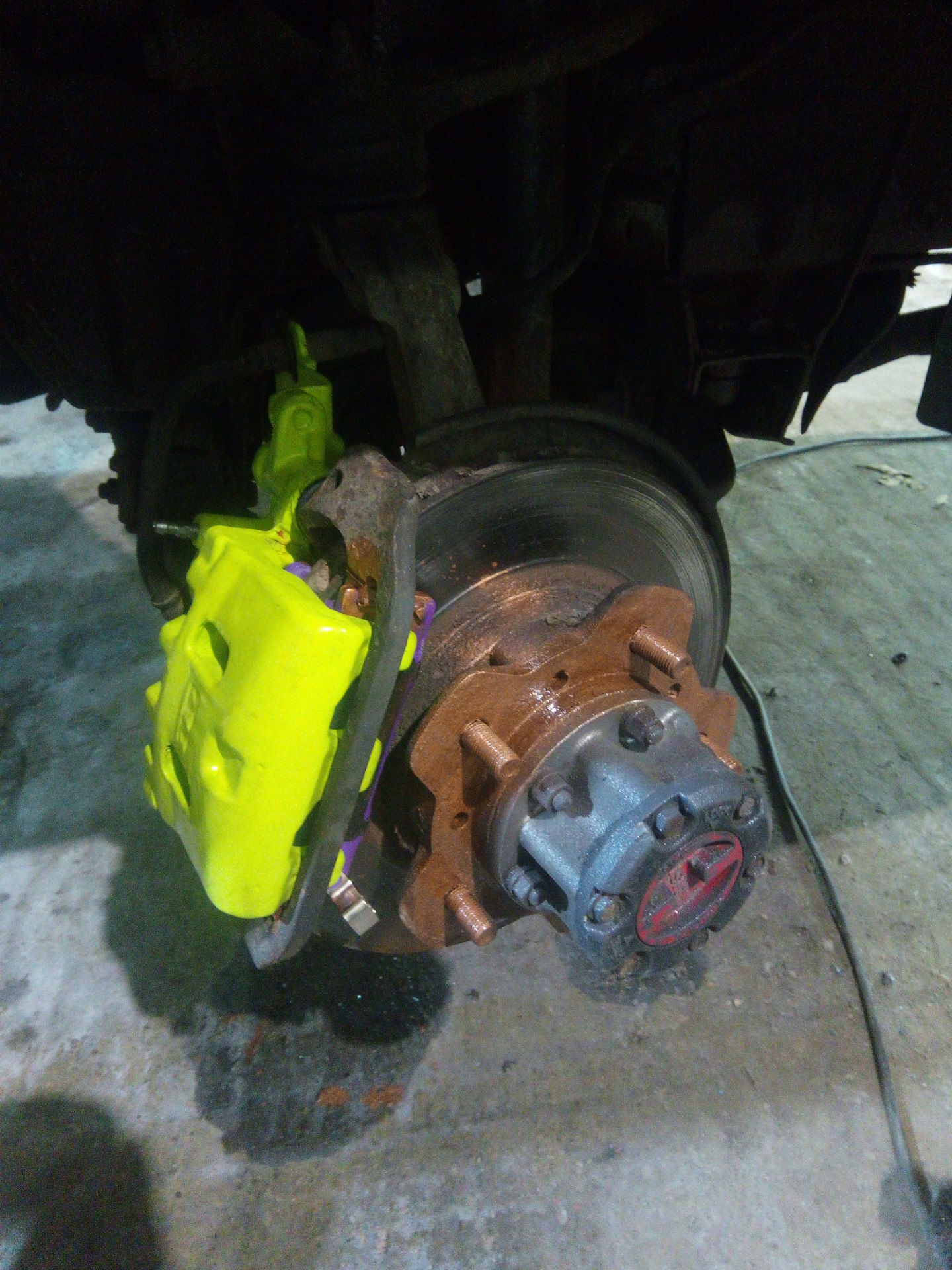

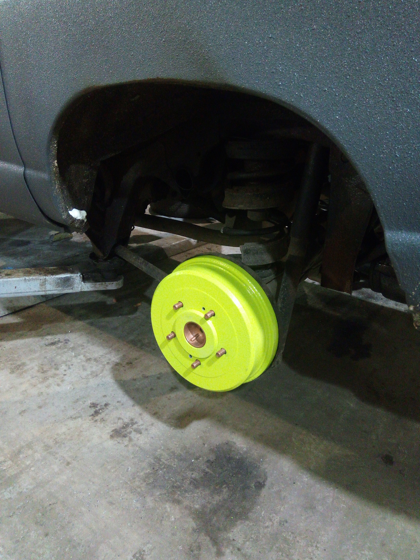

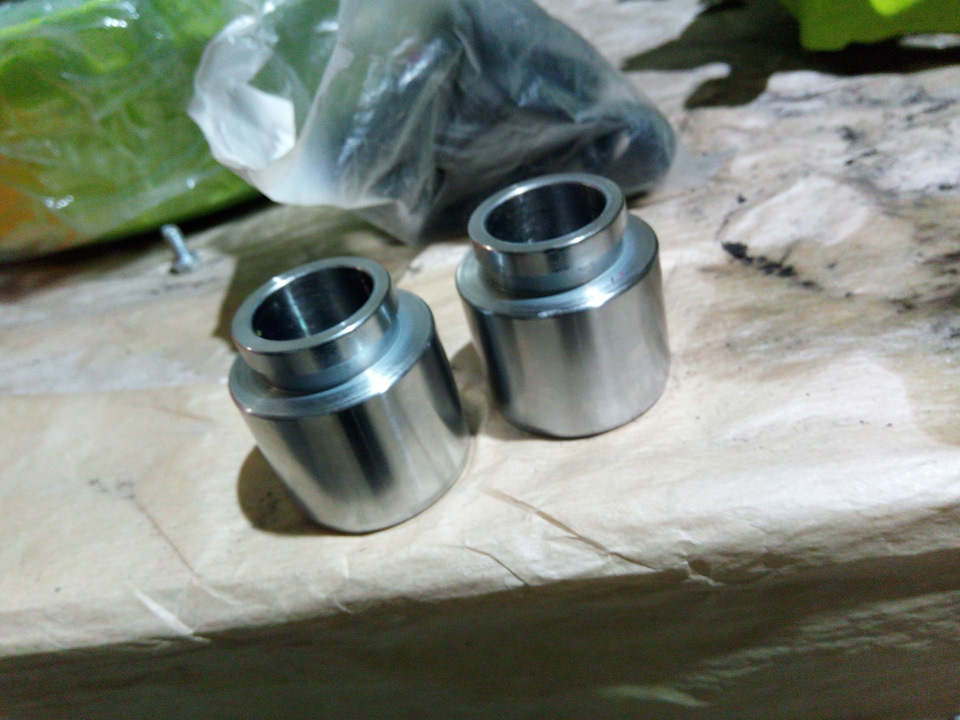

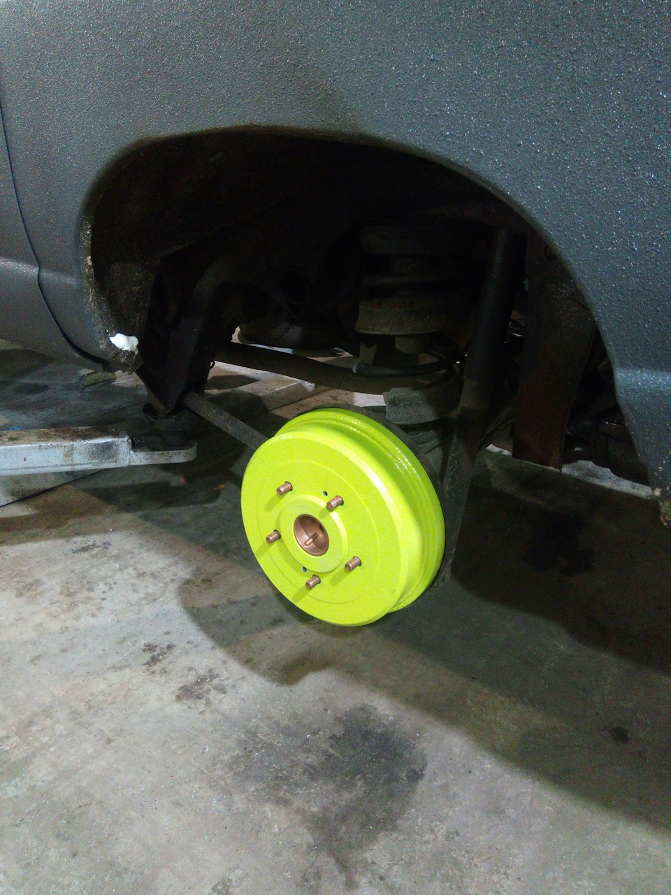

Всем доброго! В продолжении эпопеи по возбуждению японобуса, решено проинспектировать тормоза! И как выяснилось совсем не зря! Правый суппорт заклинило поршня, направляющая суппорта вросла! Из 4х поршней 2 оказались под замену из-за глубокой коррозии! Заменены все РТИ, отпескоструенны и окрашены в порошок (да цвет брошь, но что делать осень, захотелось красок)))), 2 поршня, тормозные колодки!
Ждём дальнейших сюрпризов))))
