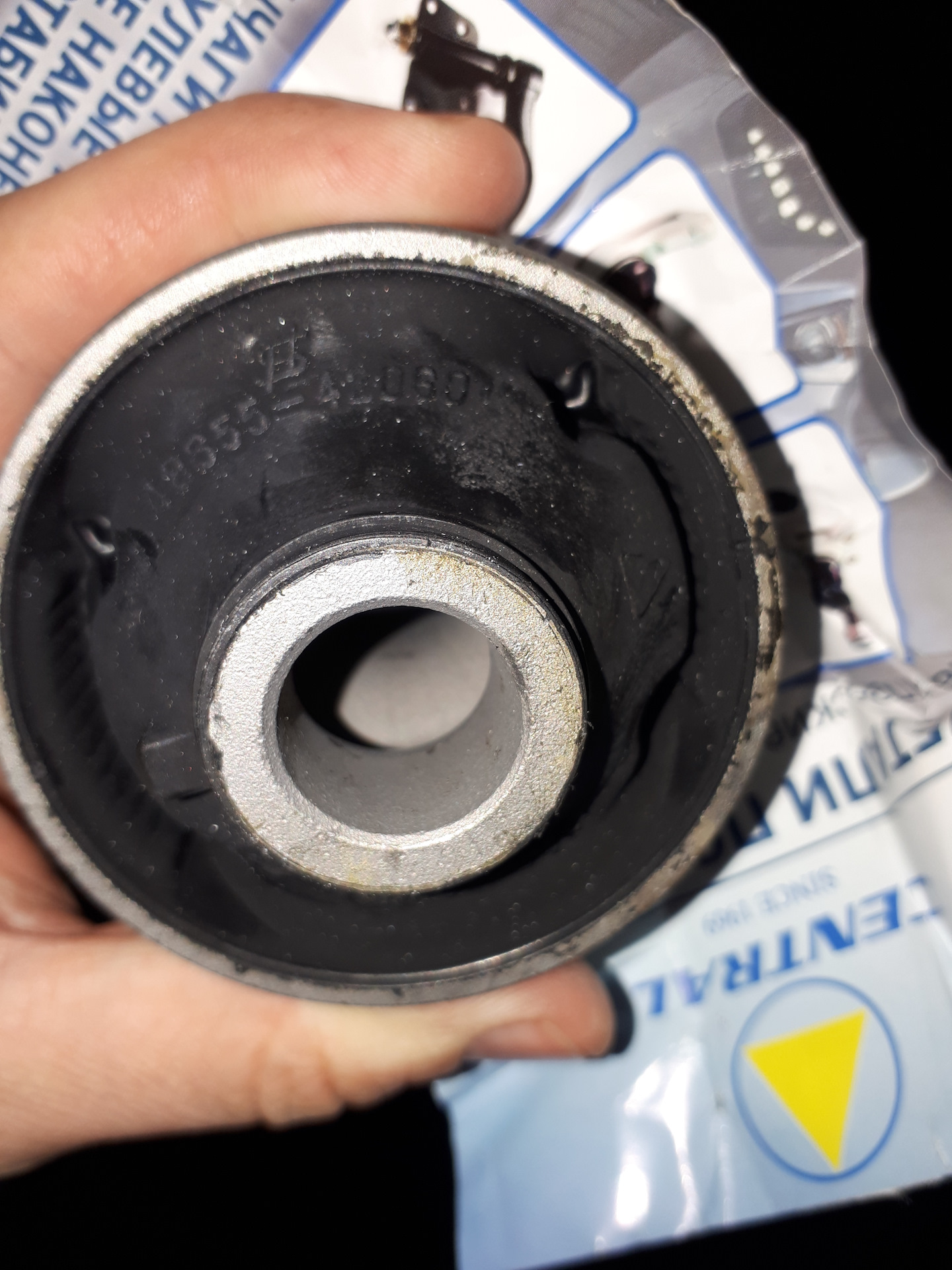

Заменили
Справа Пыльник масума мав-1018
Отбойник фебест td-gsa33f
Рулевой наконечник lim
Слева с-б шиншва в передний рычаг т60

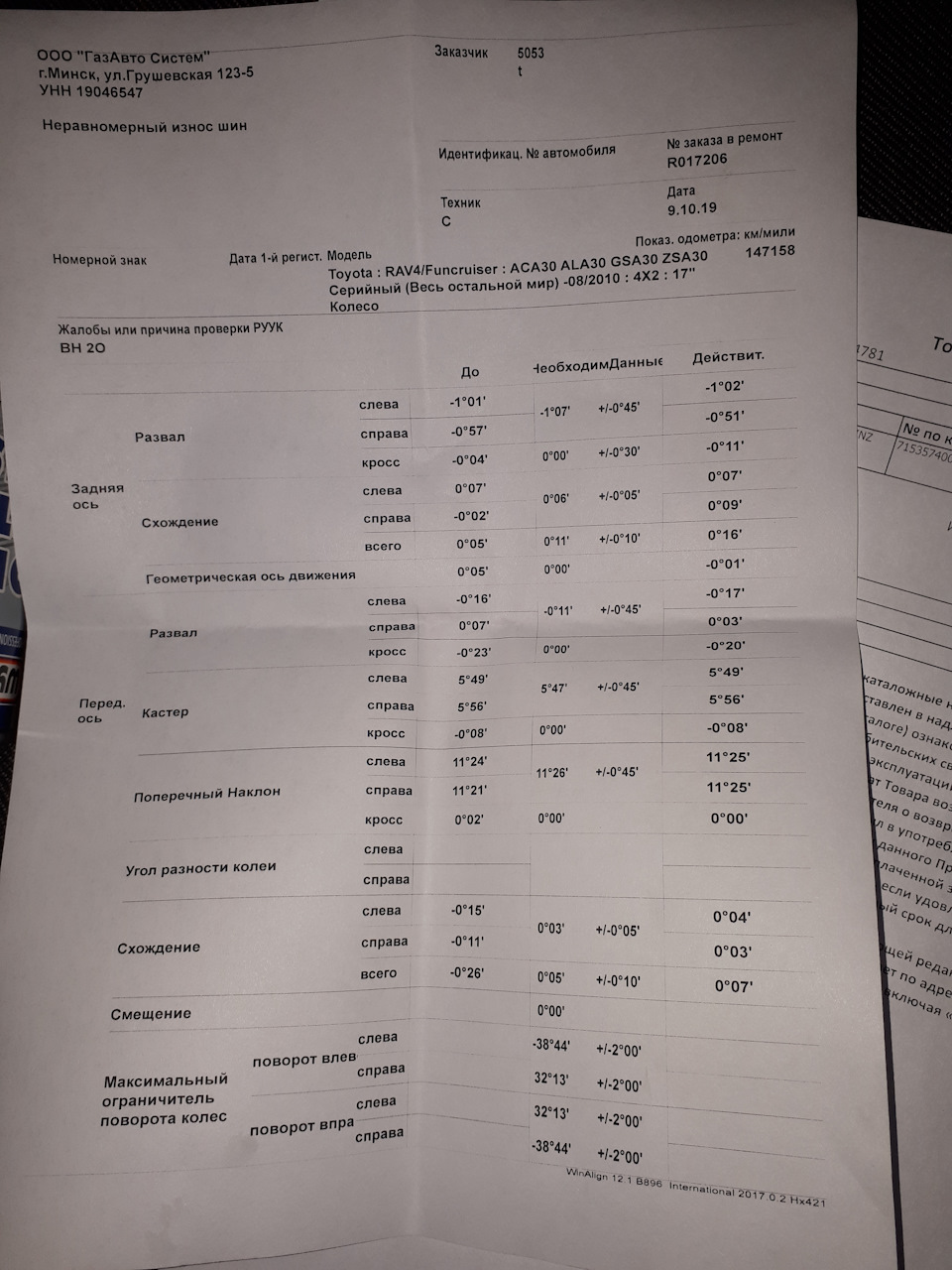

Сделали р/с

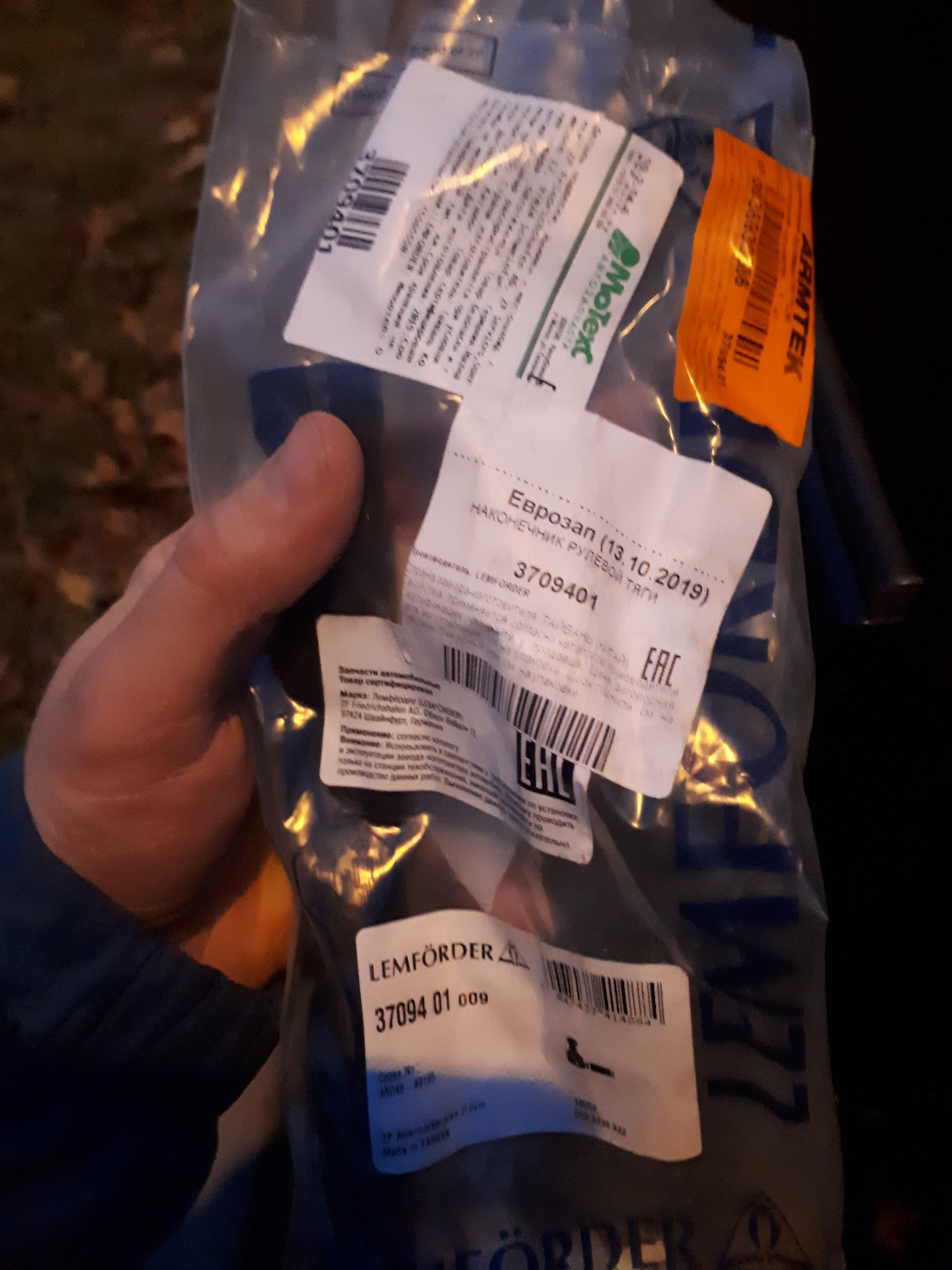

Запчасти на фото: 4865542060
Запчасти на фото: 3709401
Заменили
Сделали р/с
