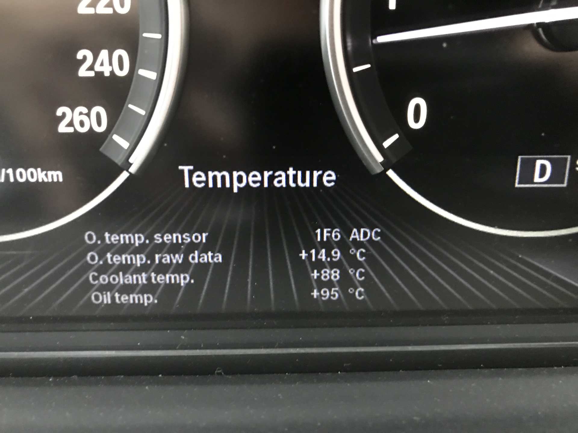

Ехал на работу, включил меню, после 6 км движения в городе со скоростью 60 км/ч температура 100.
Приехал на работу, психанул, оформил заказ на термостат и корпус термостата. Поехал забирать и решил именно сегодня заменить. По дороге опять включаю скрытое меню и что за нах… температура 87-88, и даже припадает до 86.
Так вышло, что в магазине познакомился с представителем одного сервиса, договорился заехать к нему заменить термостат.

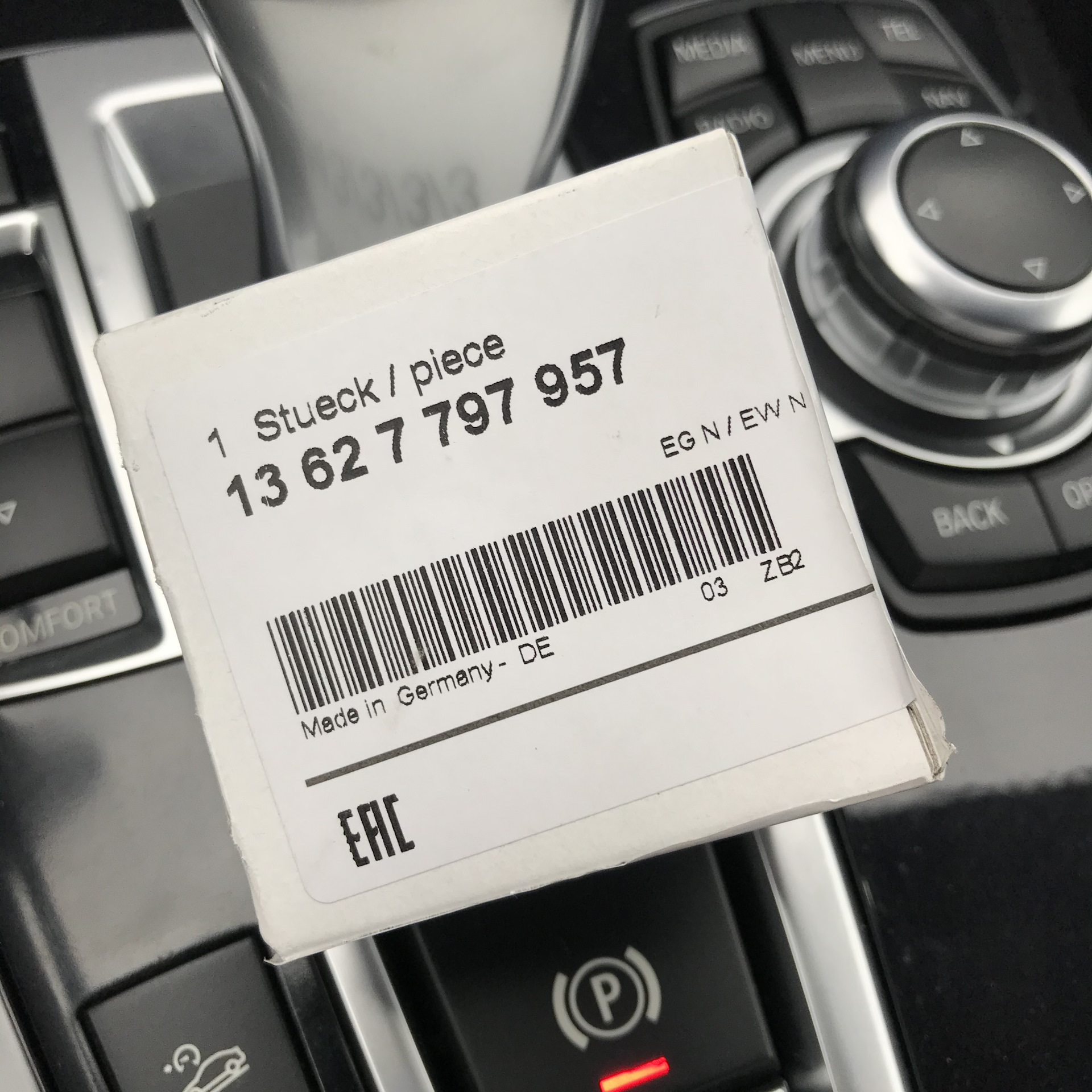

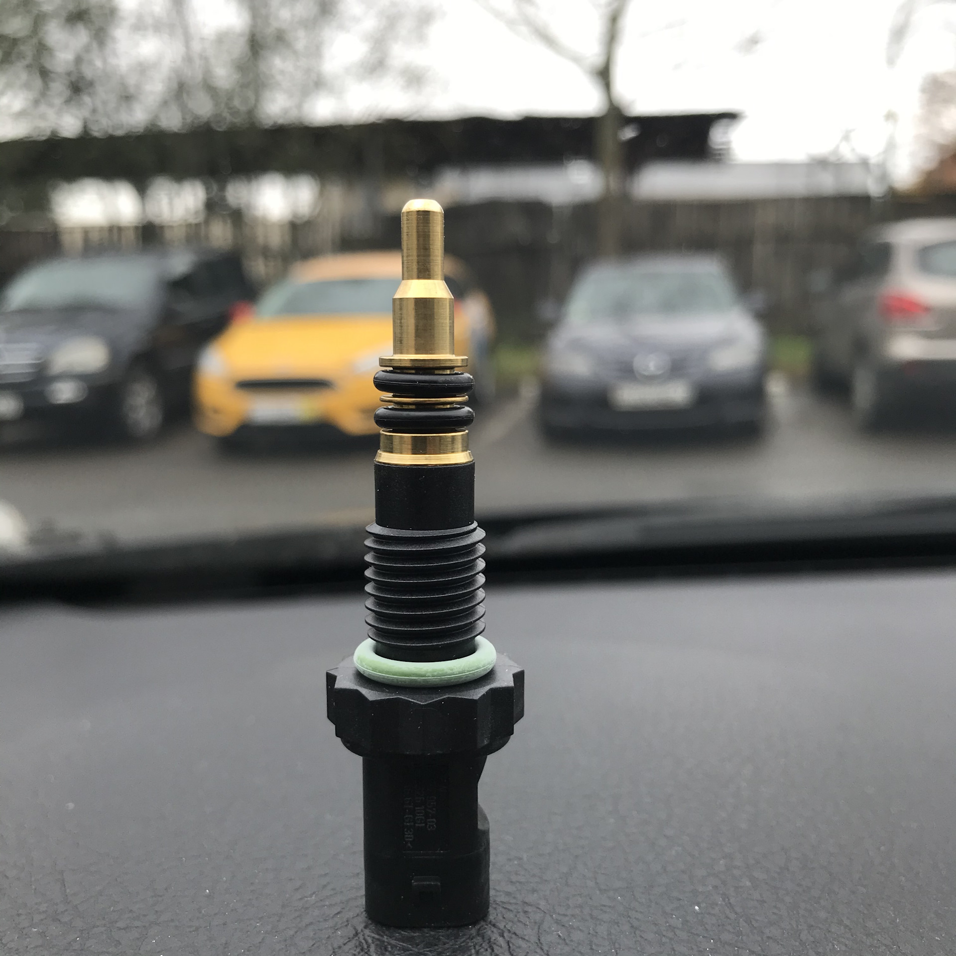

Уже на месте по моим рассказанным симптомам показаний температуры высказали предположение что может так шалить датчик температуры ОЖ, на месте оказался б/у, но рабочий. Предложили поставить проверить, выехал на тест, при 160-170 температура 93-94, и не поднимается. Сразу поехал за новым датчиком, заменили, это около 3-5 мин.
И вот теперь я увидел нормальные показания температуры ОЖ.

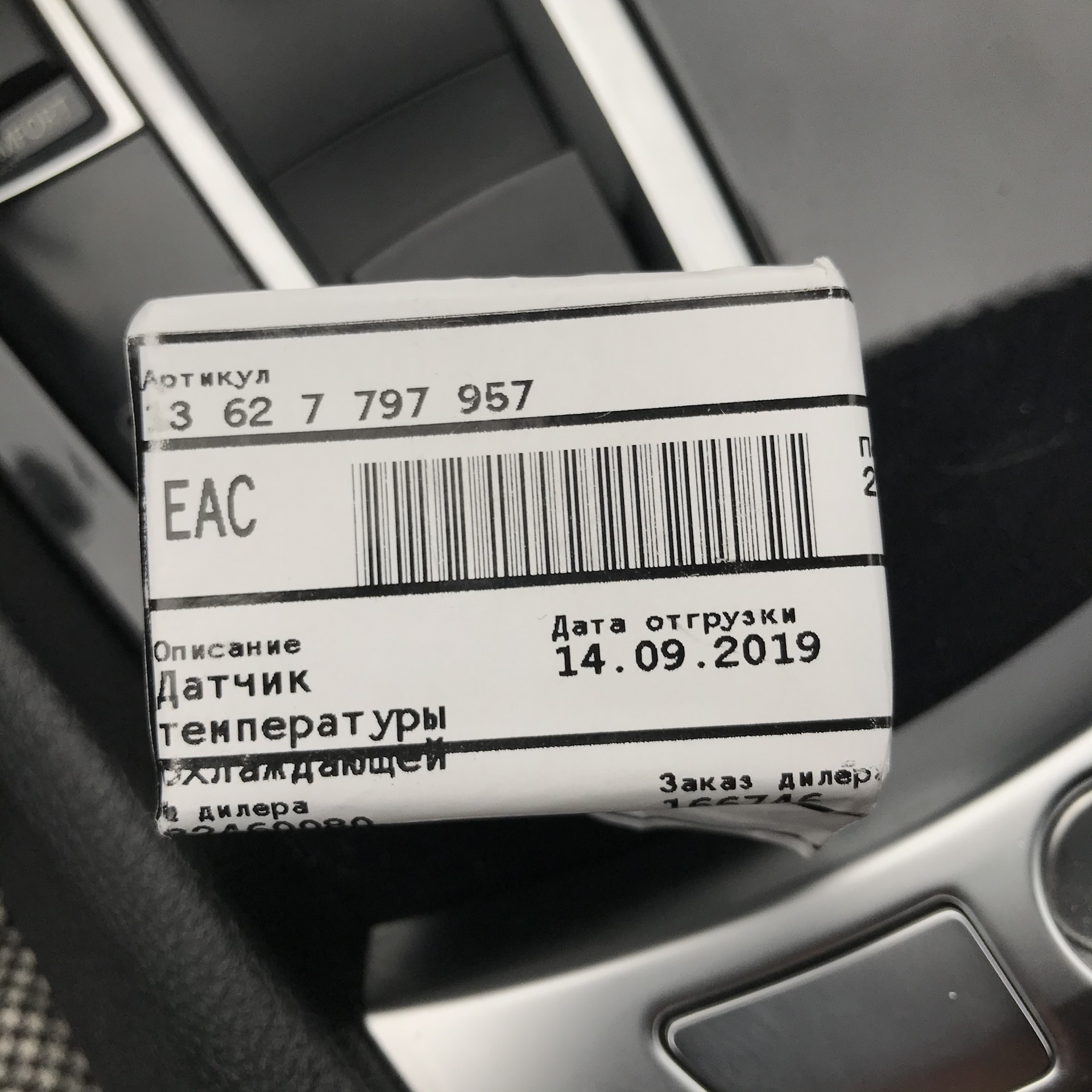

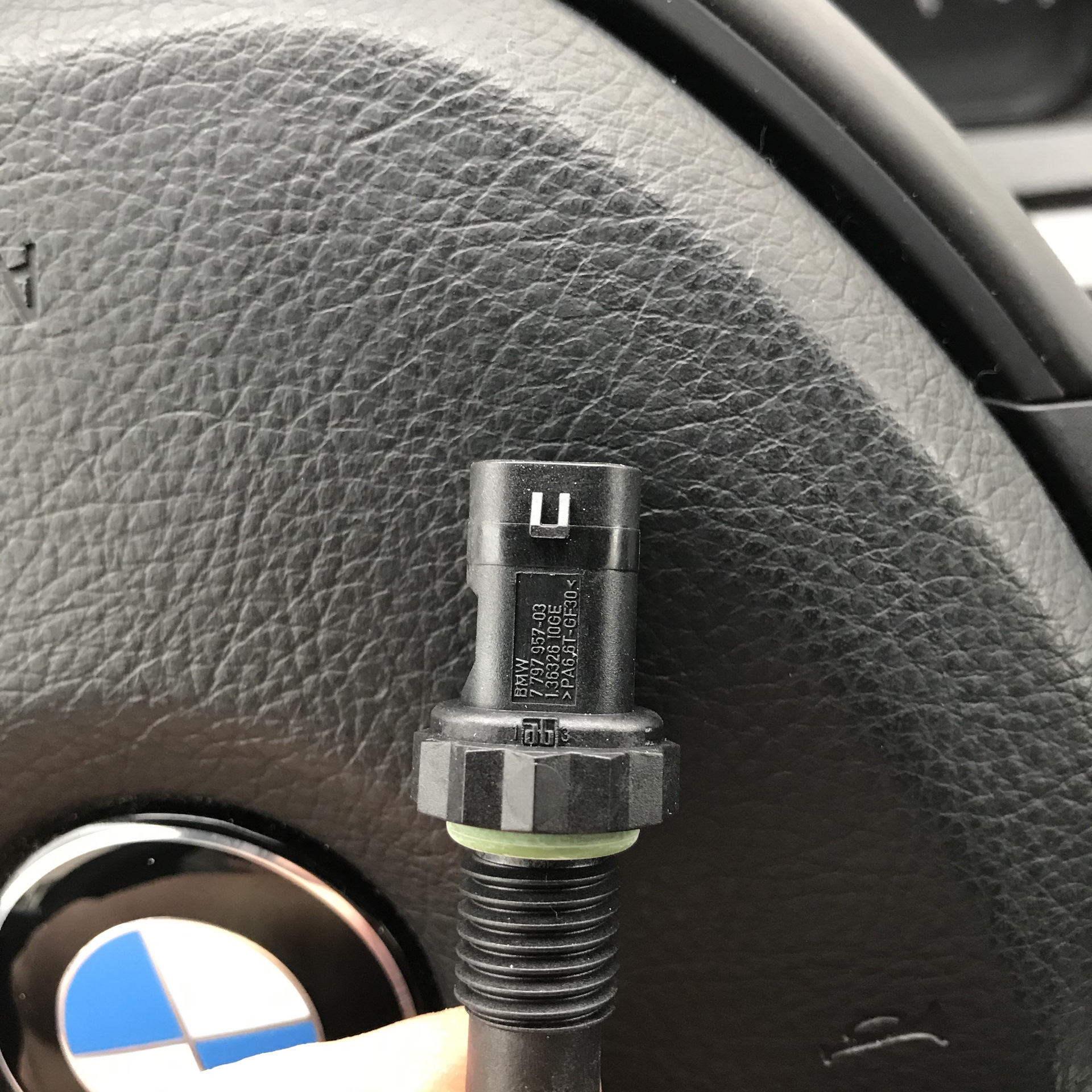

Датчик температуры ОЖ BMW 13627797957 51 BYN = 25$.
P.S. Термостат не менял.

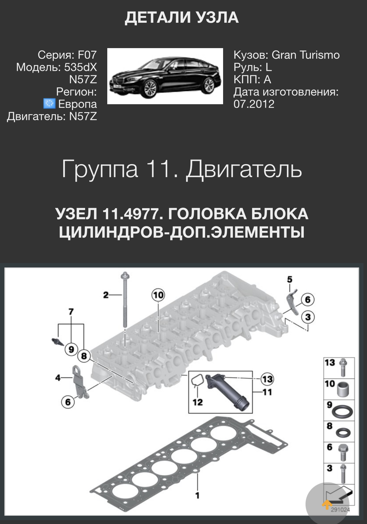

Предполагаю, что такой артикул — 12527804179. Здесь нашел пару статей на эту тему. Уже заказал, сам пока не менял, но пишут, что под этот датчик заходит.
Добрый! Тоже хочу эту фишку заменить, но никак не могу найти номерок…
Не знаю номера, в каталоге не нашел.
Добрый день, подскажи пожалуйста хочу и фишку заменить на этот датчик ОЖ, ты случайно не знаешь её серийный номер?
Благодарю заранее
Я номер не знаю. Если нашел, поделись с коллегой.

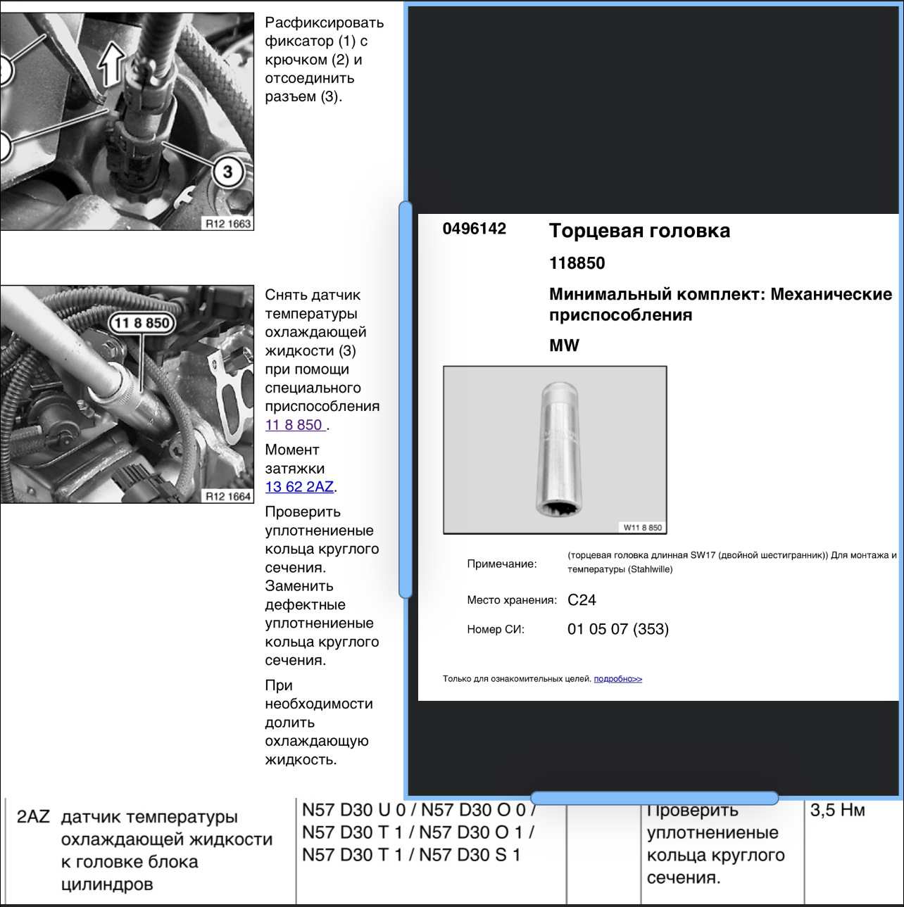

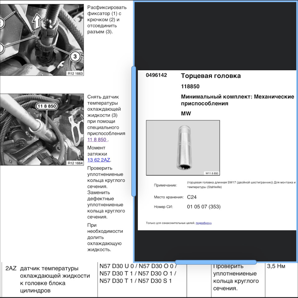

Чем вот откручивать этот датчик, какой головкой.
