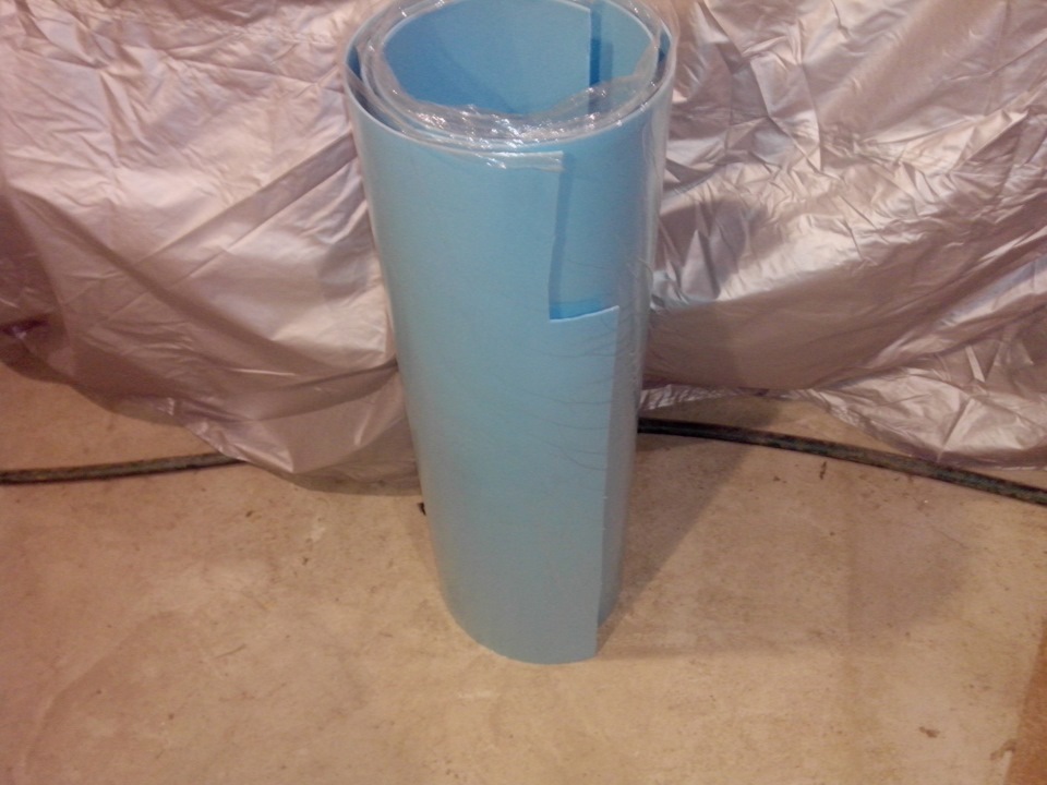

И тут в строительном магазине попался дешевый утеплитель на самоклеящейся основе, причем по очень вкусной цене 115р. м2.
Толщина 3мм, самое то.

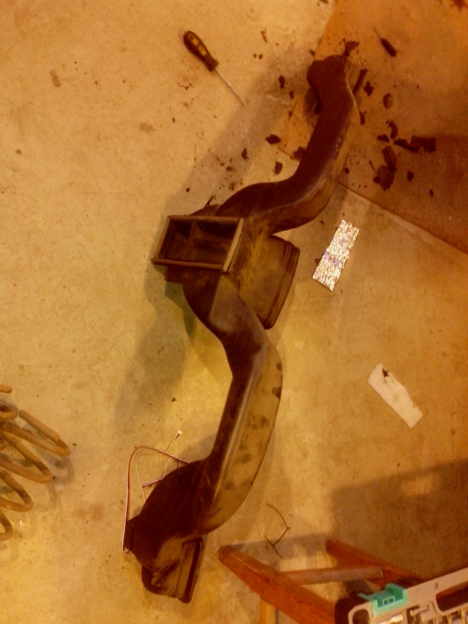

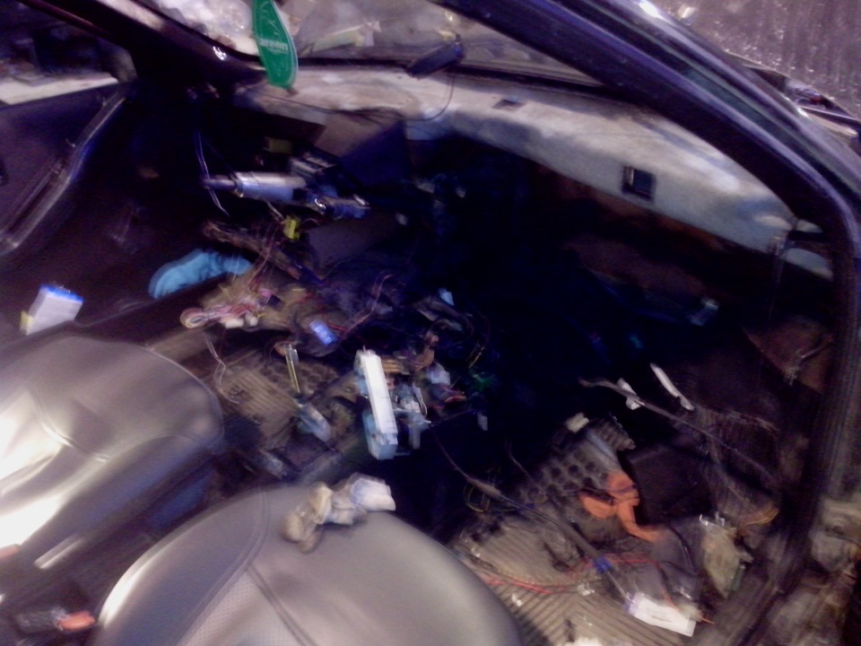

Разобрав торпеду достал отопитель. Извиняюсь за качество фото.

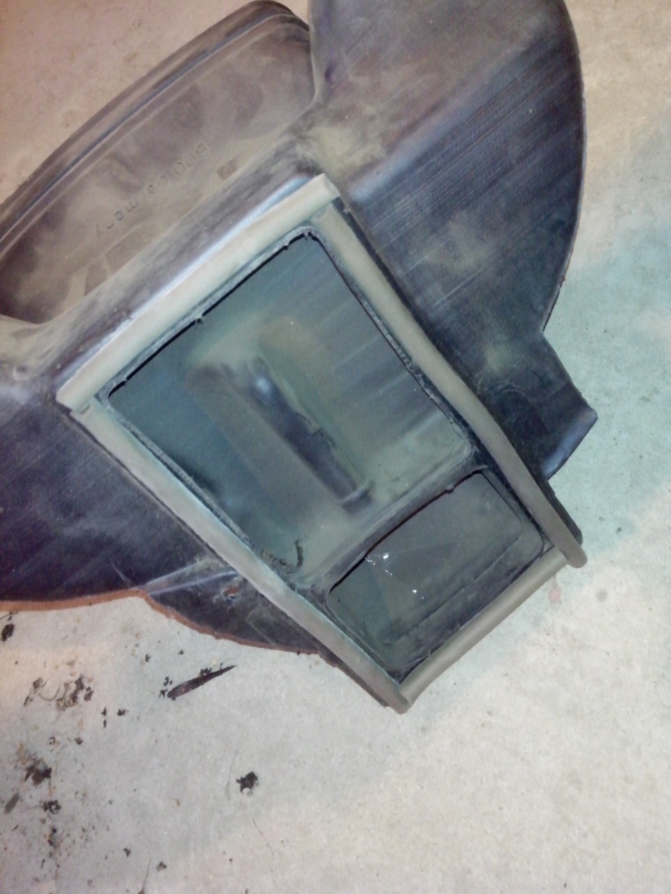

Заслонки проклеивал прямо так не вынимая из корпуса, побоялся что все изламаю и будет только хуже, пластик старый и очень (!) хрупкий.
Воздуховод в боковые и центральный дефлекторы.
Проклеил стык с корпусом, уплотнителем на самоклеящейся основе. Там была огромная щель и весь теплый воздух шел прямо под торпеду.
Работой доволен, в машине стало намного теплее, кто захочет заняться этим запаситесь терпением и хорошим помощником. Работа очень нудная. Огромное спасибо Роману за то что помог не только разобрать но и собрать все это дело :))
Молодца. А я вот когда менял радиатор отопителя, поленился все эти уплотнители поменять (вернее гараж холодный, в -20 мало приятного возиться), теперь такая же проблема (холод жуткий, а раньше в рубашке одной в -35 ездил) вот жду прихода тепла и тоже займусь этим.
