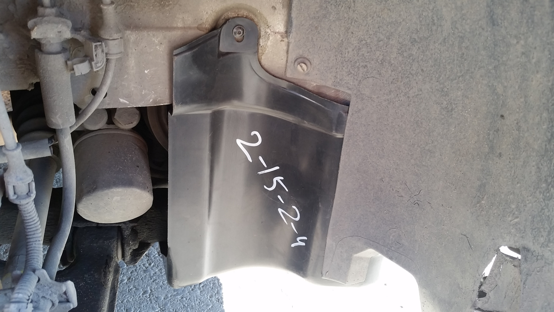

Привет друзья! В один день, гуляя по авито наткнулся на объявление о продаже защиты ремня привода вспомогательных агрегатов.
Без раздумий решил взять. Как то раз я покупал такую же но не оригинальную на бертоху. Но поставить не успел. А тут сам GM, "ориджинал". Там же был аналог. Номер к сожалению я не помню.
Цена не большая. Всего 1000руб. По номеру бьется цена нереальная.
Для установки нужны 4 самореза под 20 торкс.

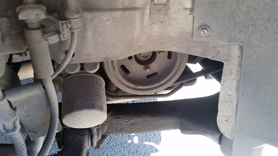

Так было

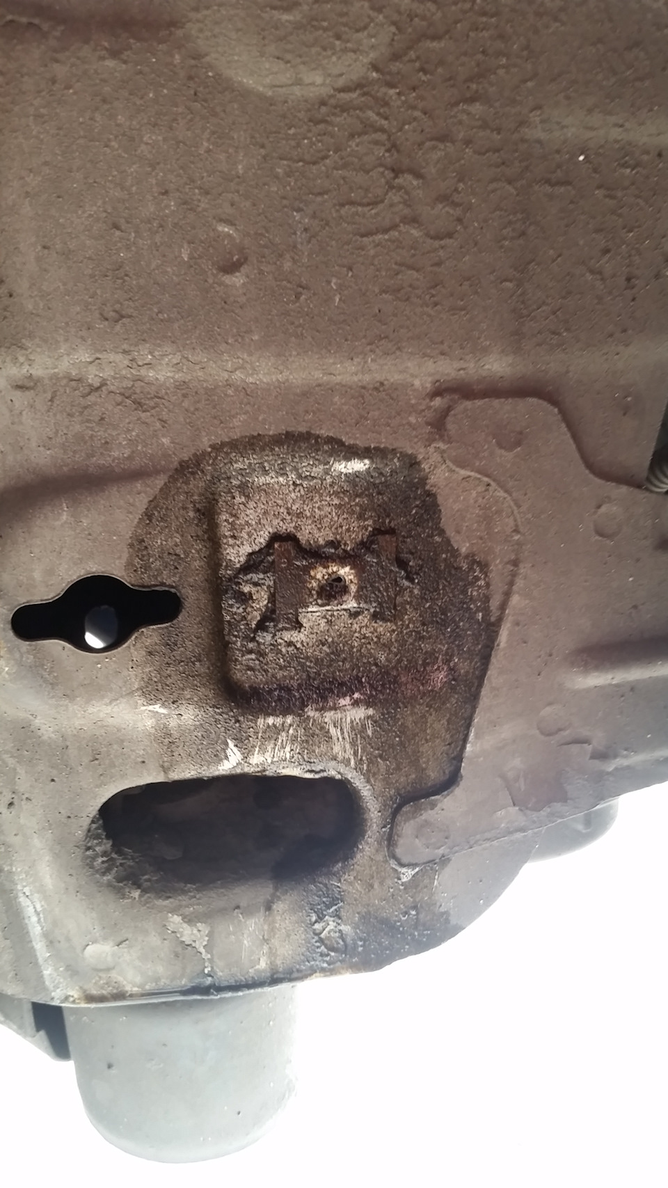

Закладные уже имеются. 2 с боку в лонжероне
2 закладных в подрамнике
Накидываем защитку, прикручиваем и радуемся )))
Стало.
На сегодня все, но улучшайзинг не заканчивается ))))
