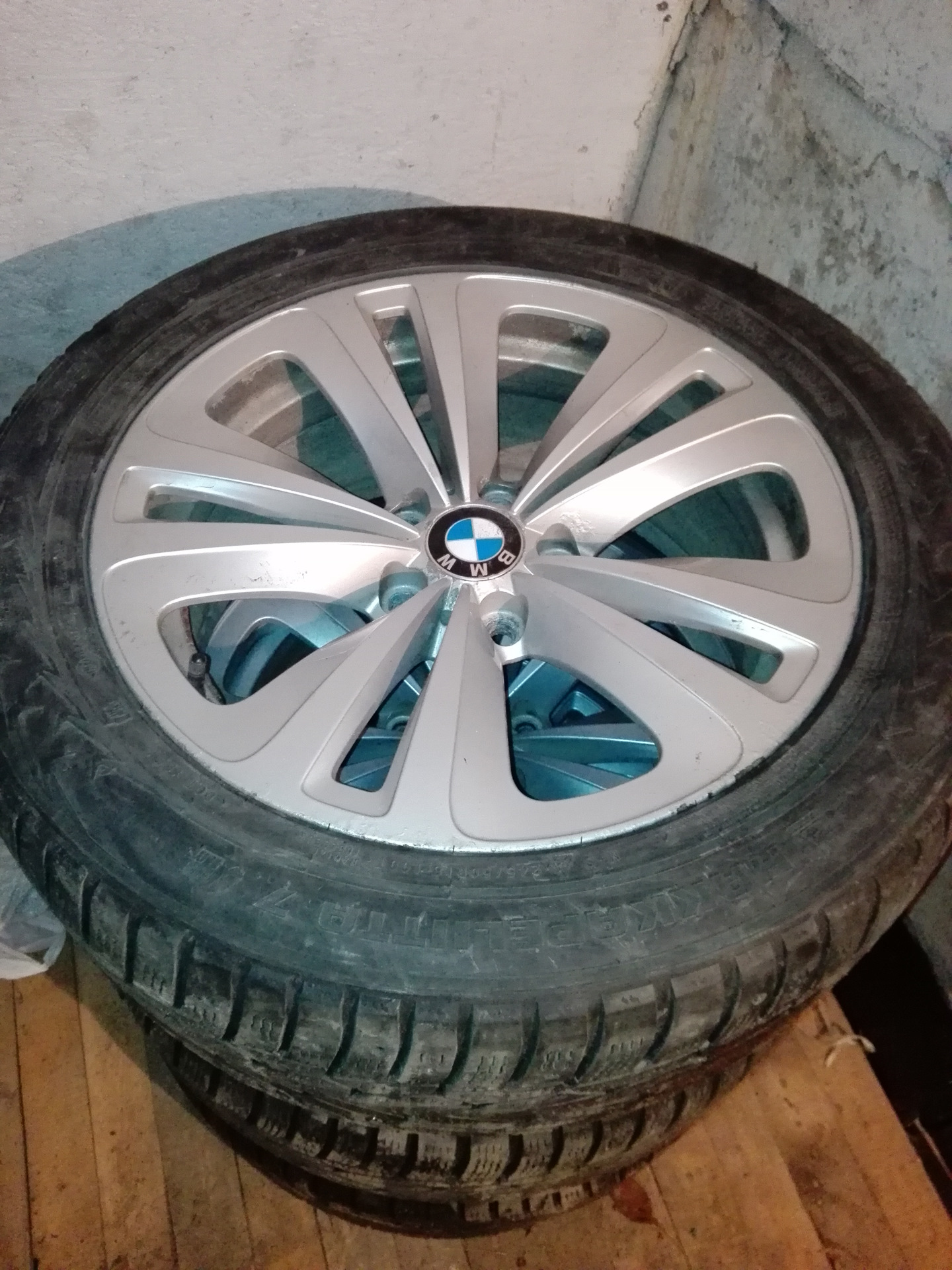

Всем привет. Давно не писал, вот появился повод. Так сказать вопрос, опрос. Совсем недавно я сомневался в вопросе покупки дисков 235 стиля с f01. После долгих размышлений я отказался от их покупки (возможно они меня ещё дождутся) и вот сегодня я не удержался и забрал у своего товарища за символическую сумму комплект 234 стиля.

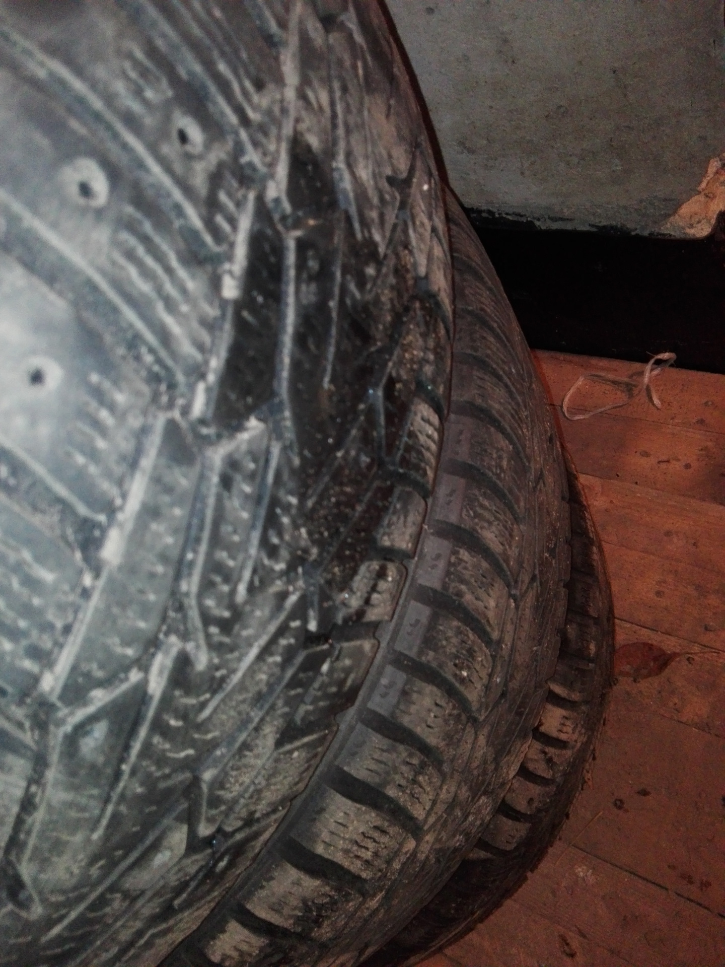

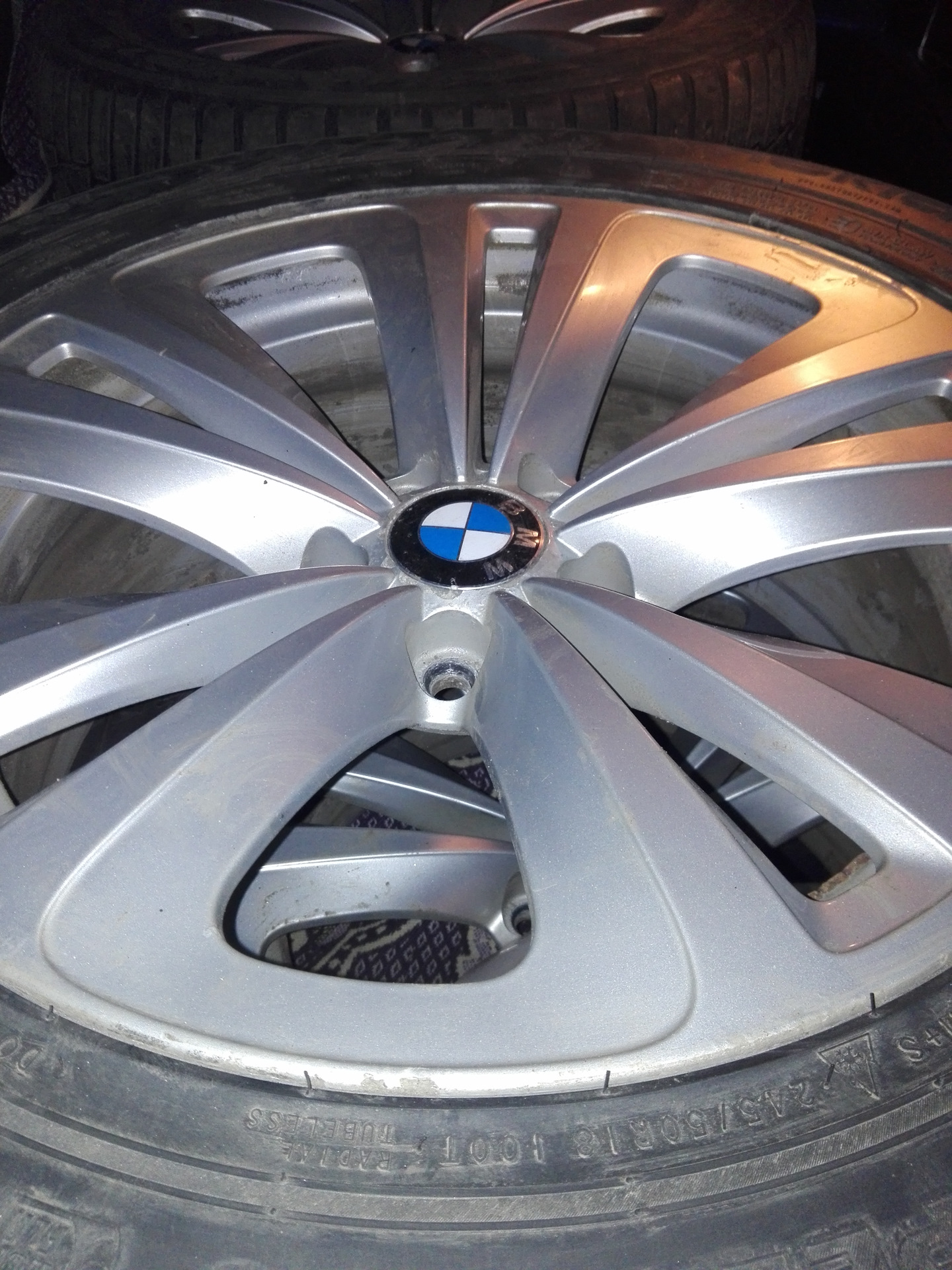

Тапки c f07, r18, резина с мясом 5-6мм Нокиан Хакка7, год выпуска 13, размер наш 245/50. Колеса одноширы. Смущает вылет et30, на е65 еt24. Кто в курсе, ставить как есть, проставки или продать?

Зима у меня была 8.5 дюймов с ET24 и сейчас 8 дюймов с ET24(что равно 8.5 дюймов с ET30) внешне отличий не много.Что до этого зима была не очень, что сейчас.Главное наверное для меня удобство а не красота поэтому и не почувствовал особой эстетической разницы)
Если хочется красоты, что-бы было попухлее то можно взять проставки в 2-4см.
