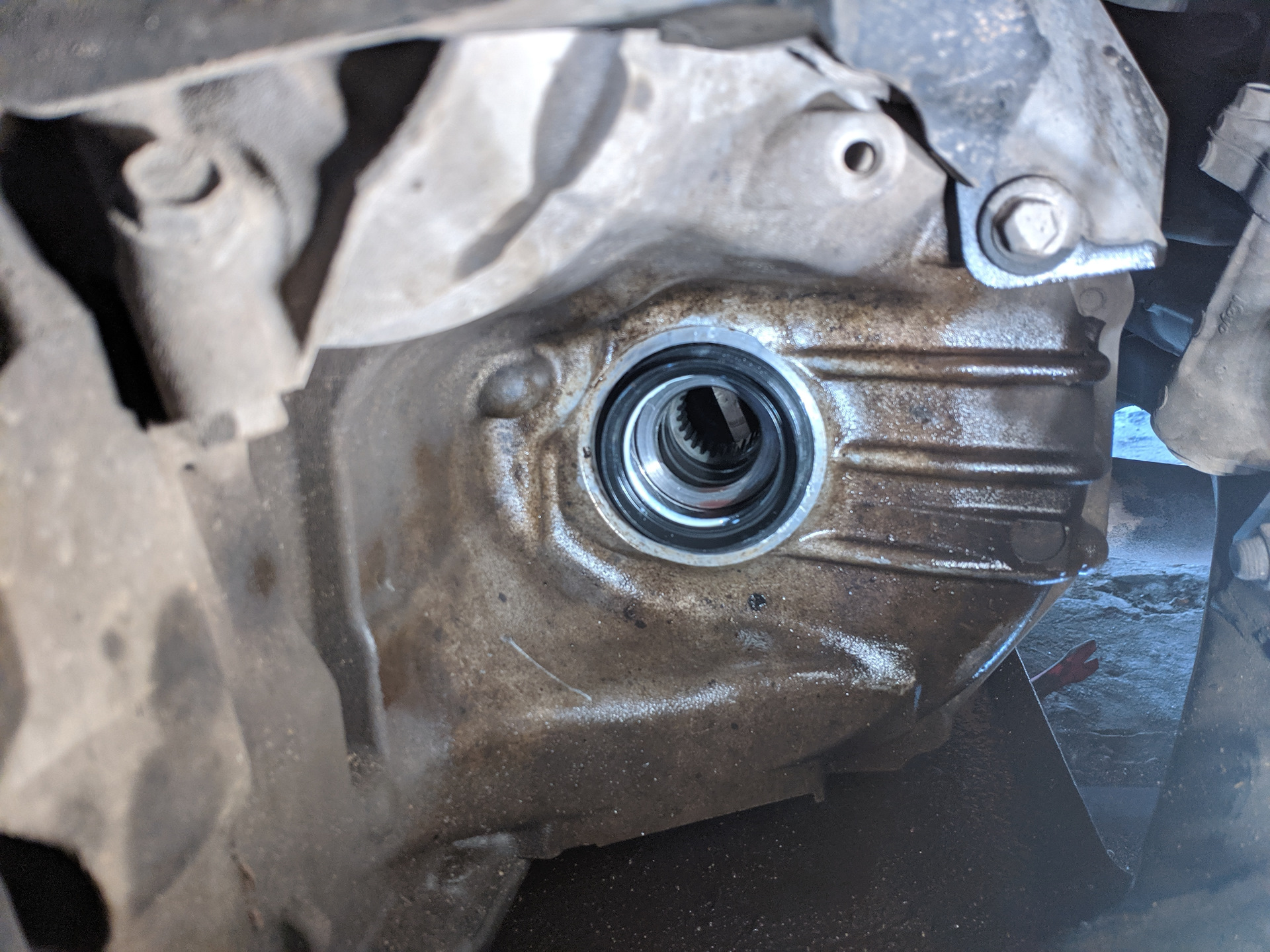

После замены приводов, заметил что поддекает сальник левого привода акпп ., Возможно при замене привода сам его повредил …был заказан ан сальник оригинал за 500₽. Катался я с подтекающим сальником неделю . За неделю подлил в коробку 200гр масла . Процесс замены сальника прост, снимаем привод, далее подковыреваем сальник, затем ждём пока пока масло с коробки перестанет литься ( я ждал, может и не нужно было ) АККУРАТНО РОВНО наживляем новый сальник, потом до половины я засунул его просто руками … Дальше я брал старый сальник, наставлял его и аккуратно постукивал молоточком… В итоге сел он с запасом в 0.5мм . 0.5мм торчит на ружу … И дальше не лезит … Собрал все на место, залил масло прокатился, не чего не течет …
