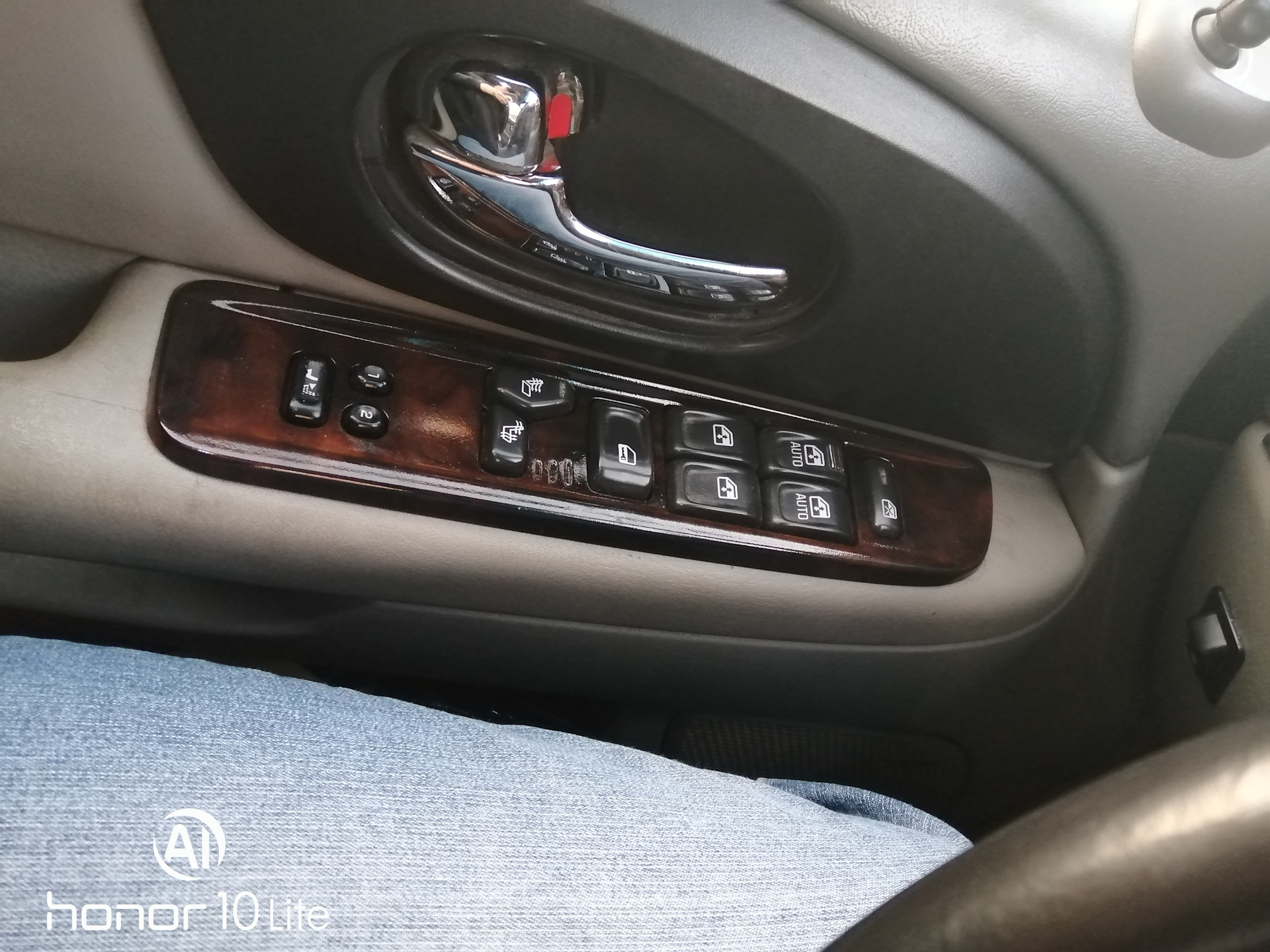

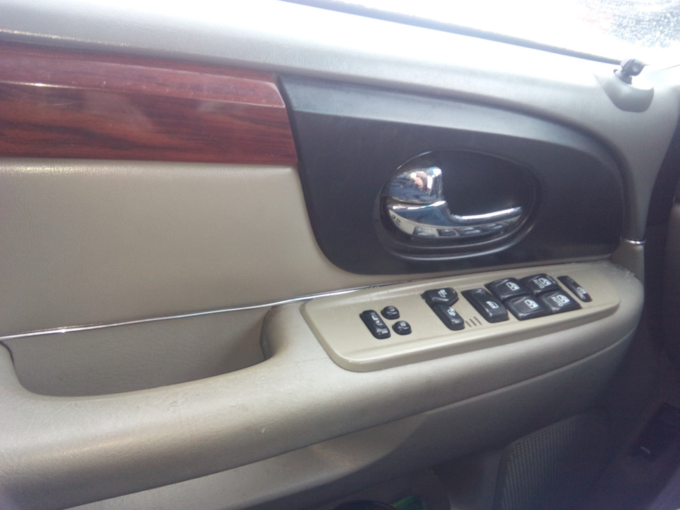

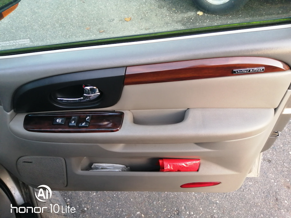

Технология нанесения "дерева", описанная мною в ч.1, мне понравилась. Потренировался не много и решил продолжить. Решил закатать в "дерево" панели кнопок на дверных картах. Снял блоки кнопок — снимаются легко — просто подковырнул двумя пластиковыми экстракторами и потянул аккуратно вверх. Далее выщелкнул из панеле сами блоки.
А теперь наносим "шпон"…
Растворителем марки 646 обезжирил пластик и пока растворитель совсем не испарился нанес два первых слоя коричневой краски.
Далее, пока не совсем засохла уже краска, я поджег одноразовую вилку и дымом от нее окурил последний слой краски.
Все, теперь нужно ждать высыхания краски.
На следующий день краска высохла.

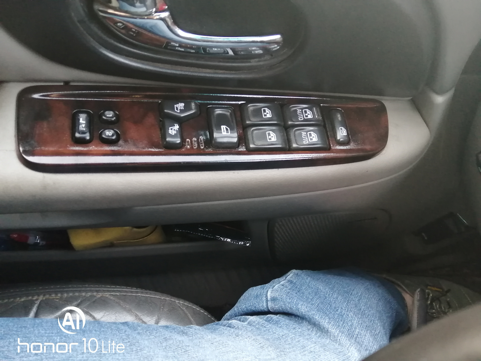

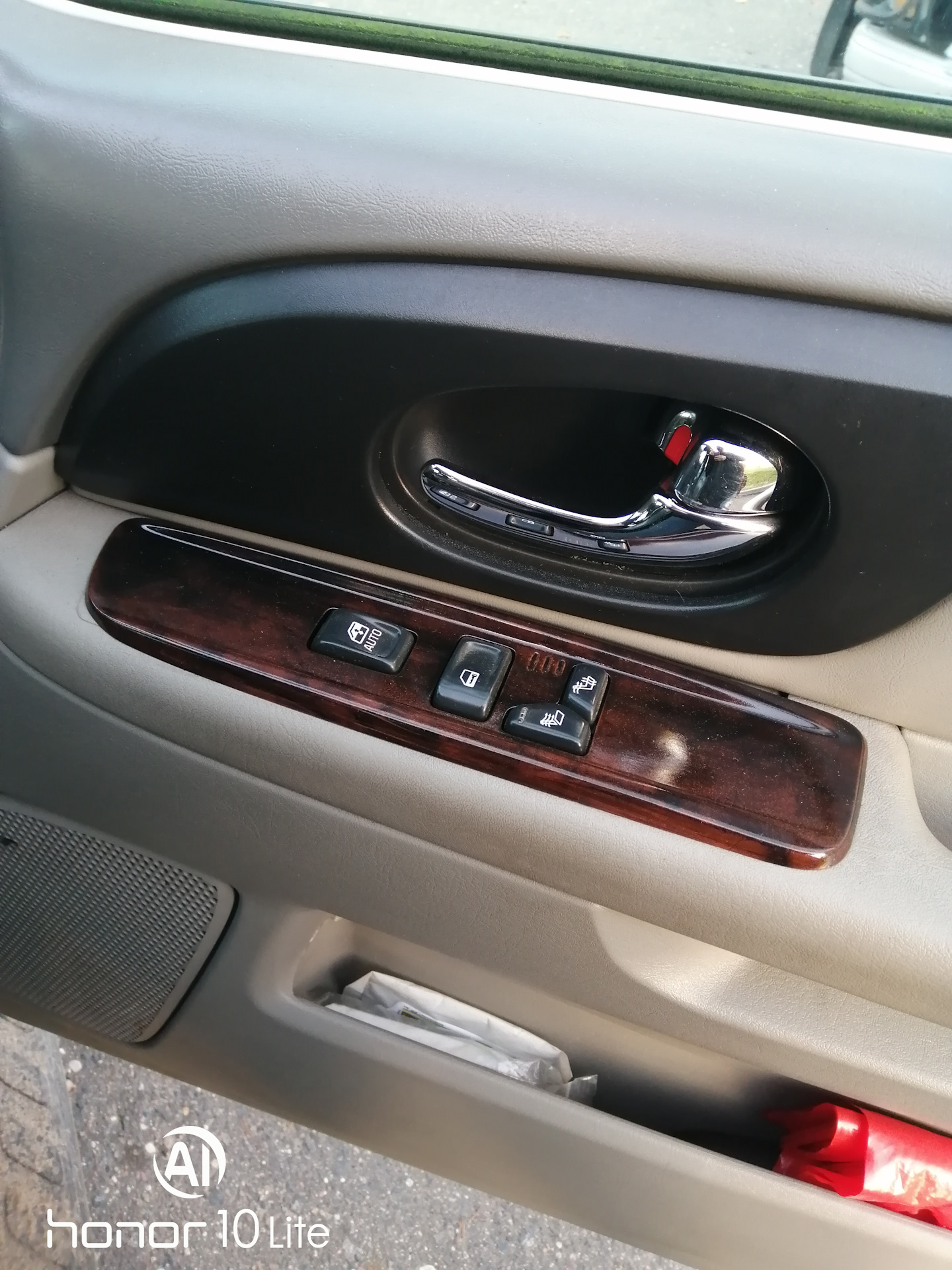

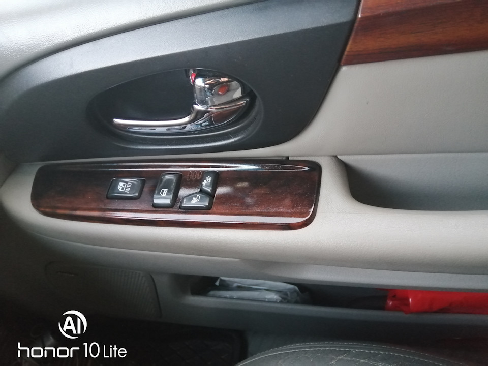

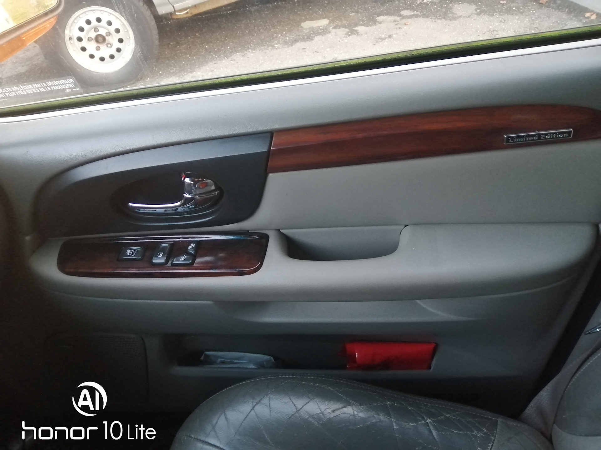

Я еще раз окурил дымом окрашенную поверхность и нанес несколько слоев лака.
При нанесении первого слоя лака сажа начинает немного растекаться — именно поэтому нужно первый раз окуривать еще до высыхания краски.
Если при лакировке сажа растекается слишком сильно — не беда — можно окуриь сажей и сам лак, но после этого положить еще слой лака — финишный.
Вот собственно и все.

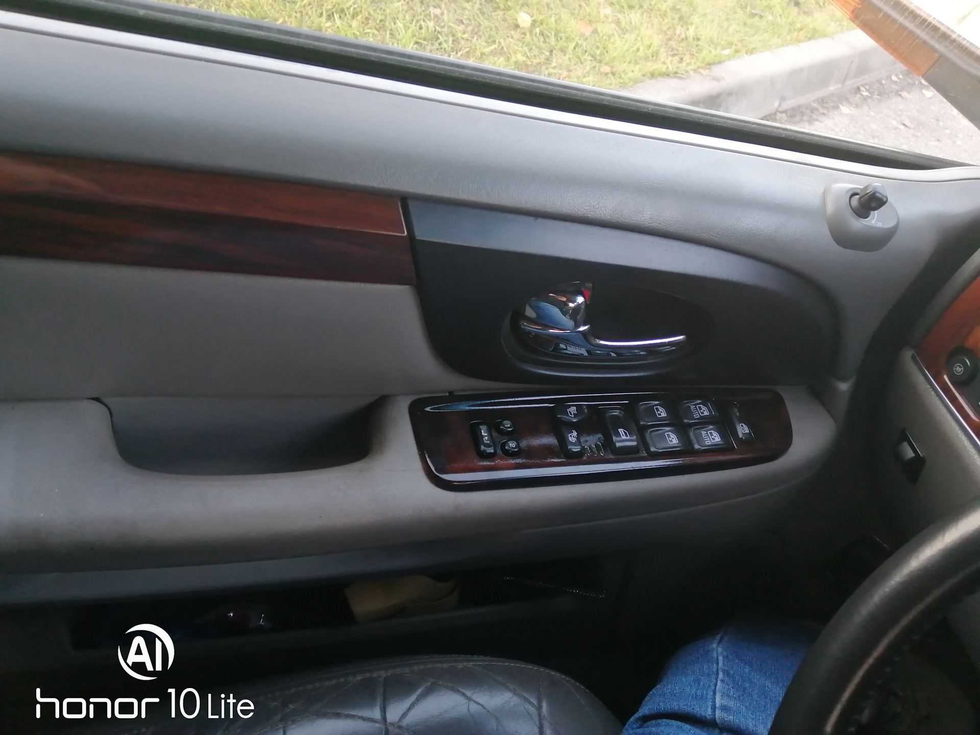

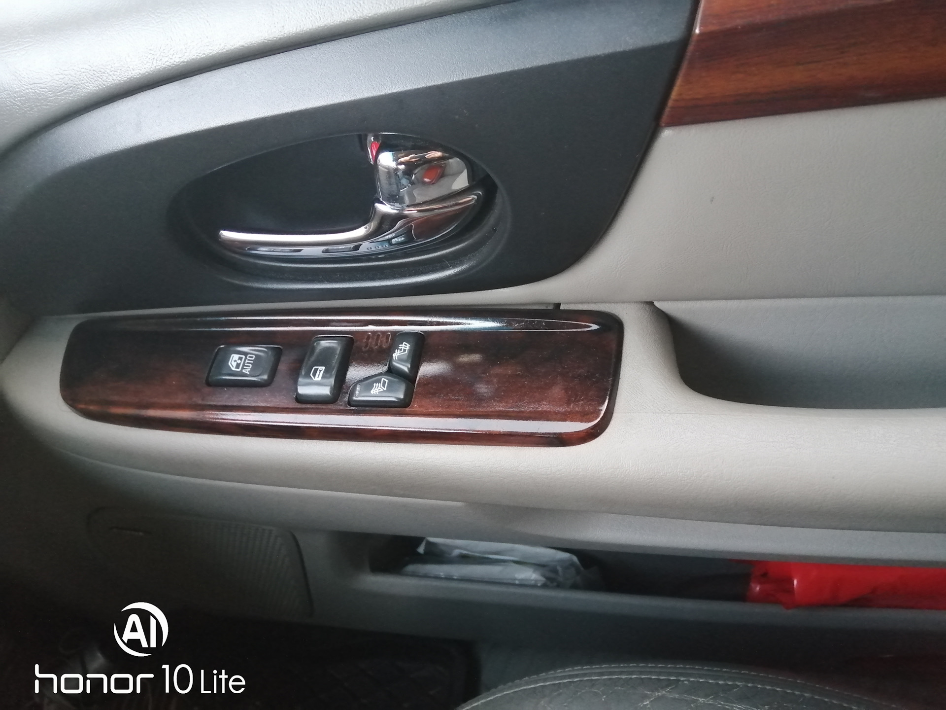

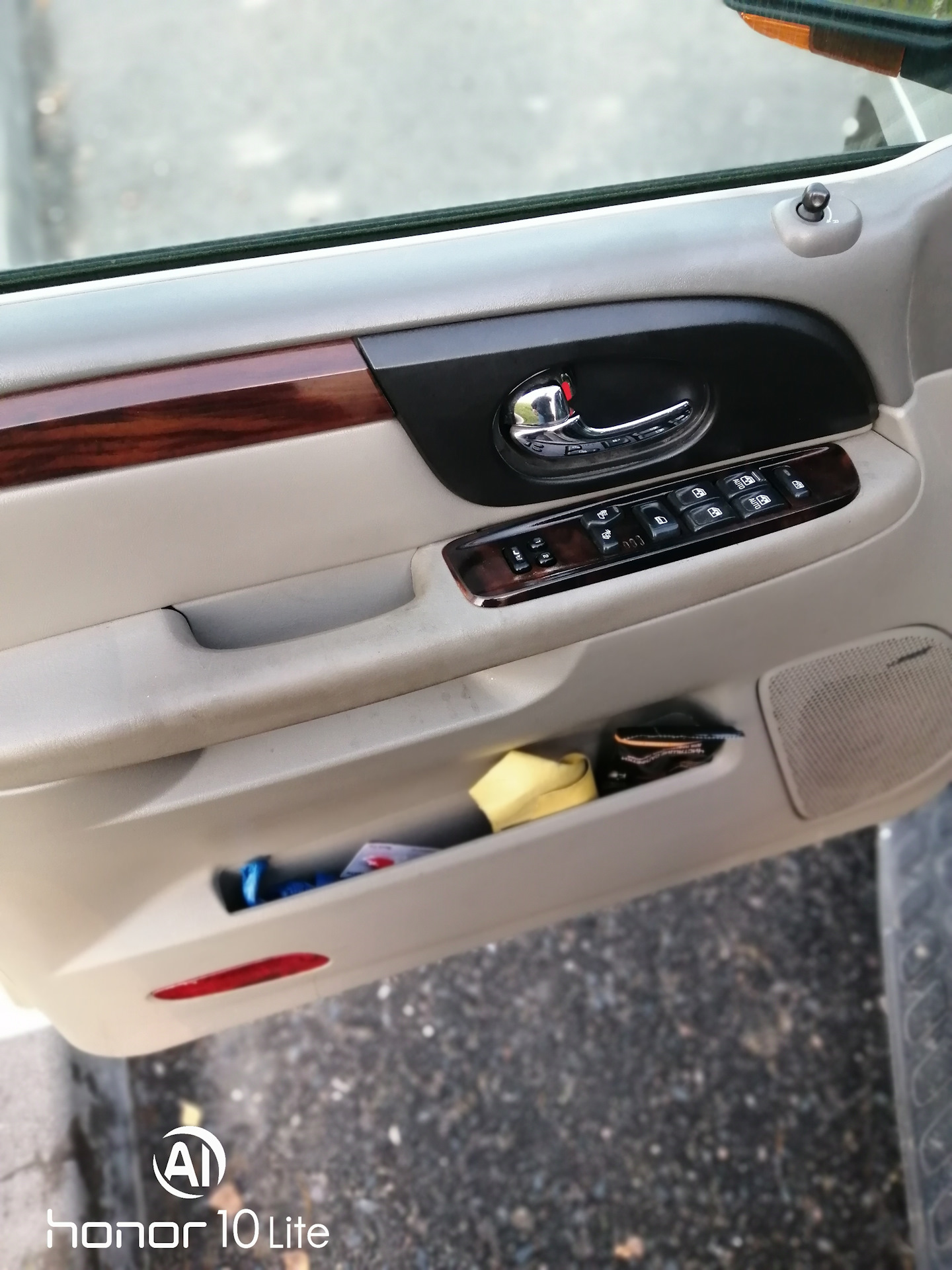

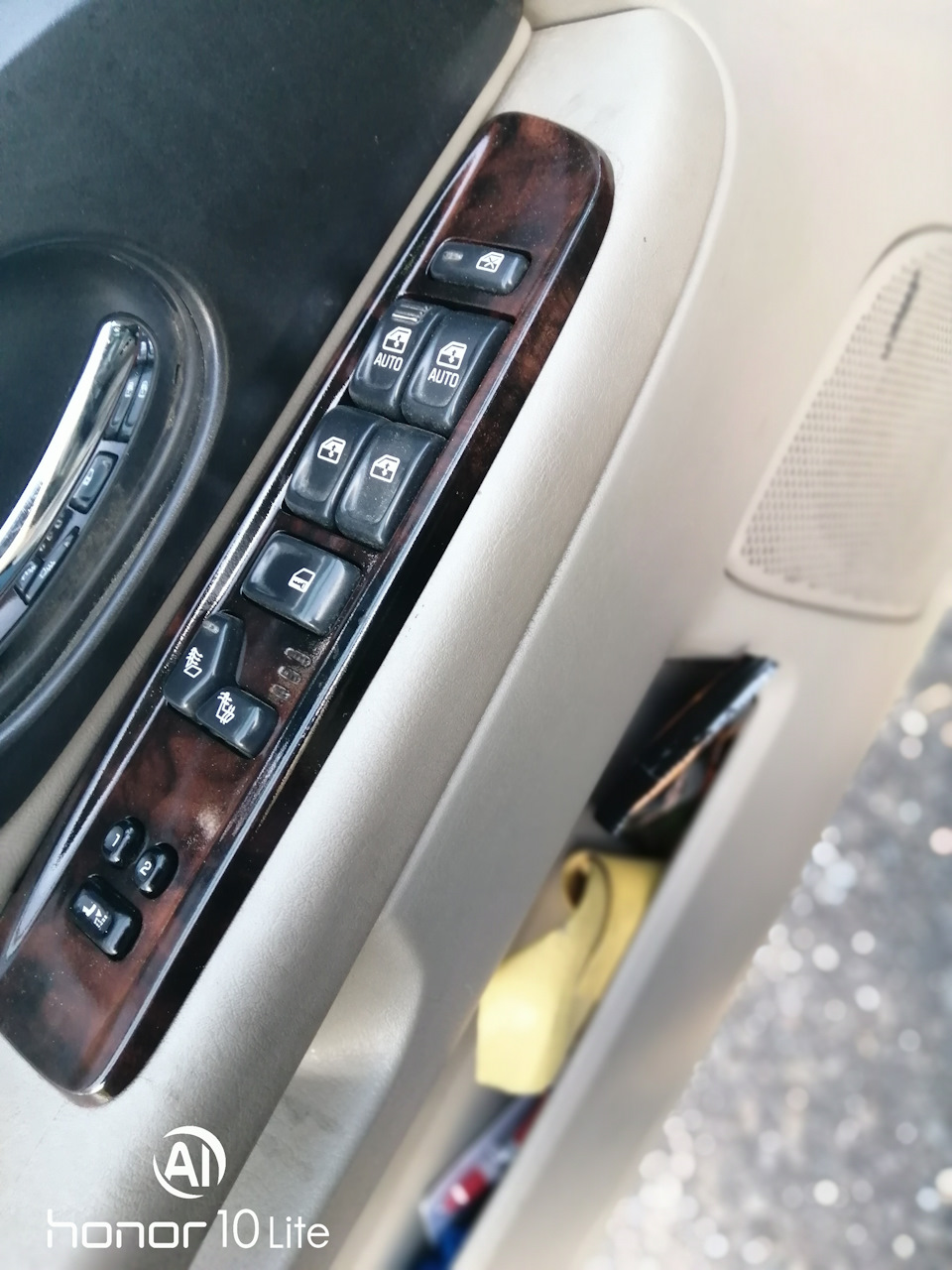

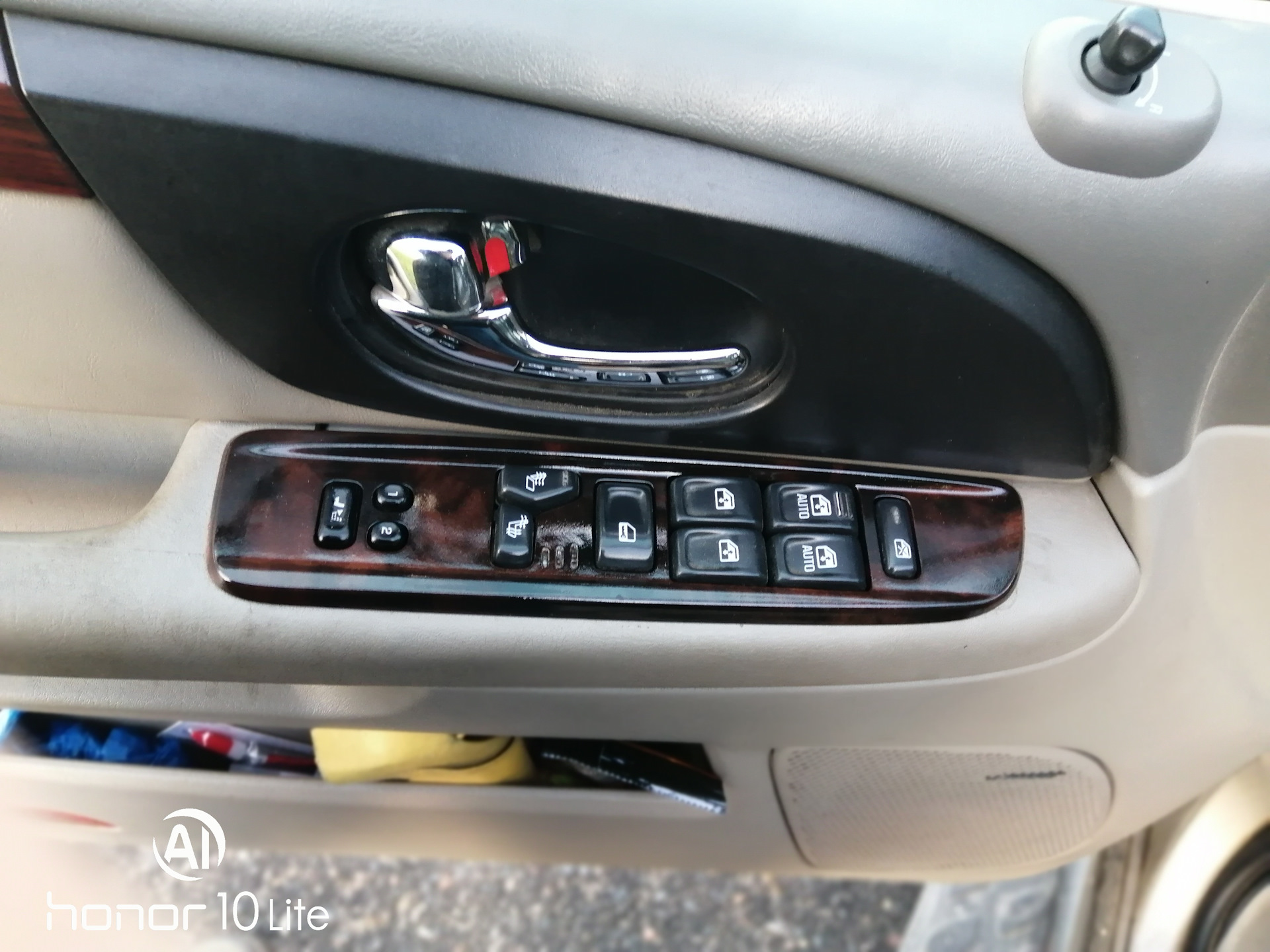

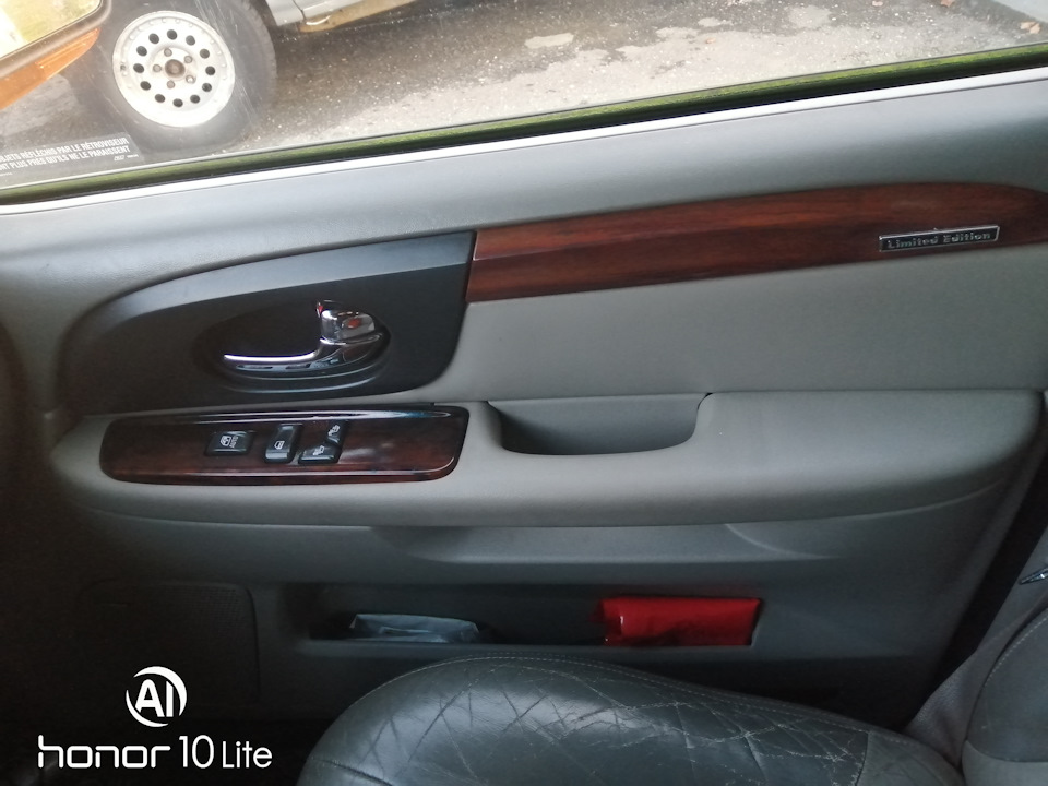

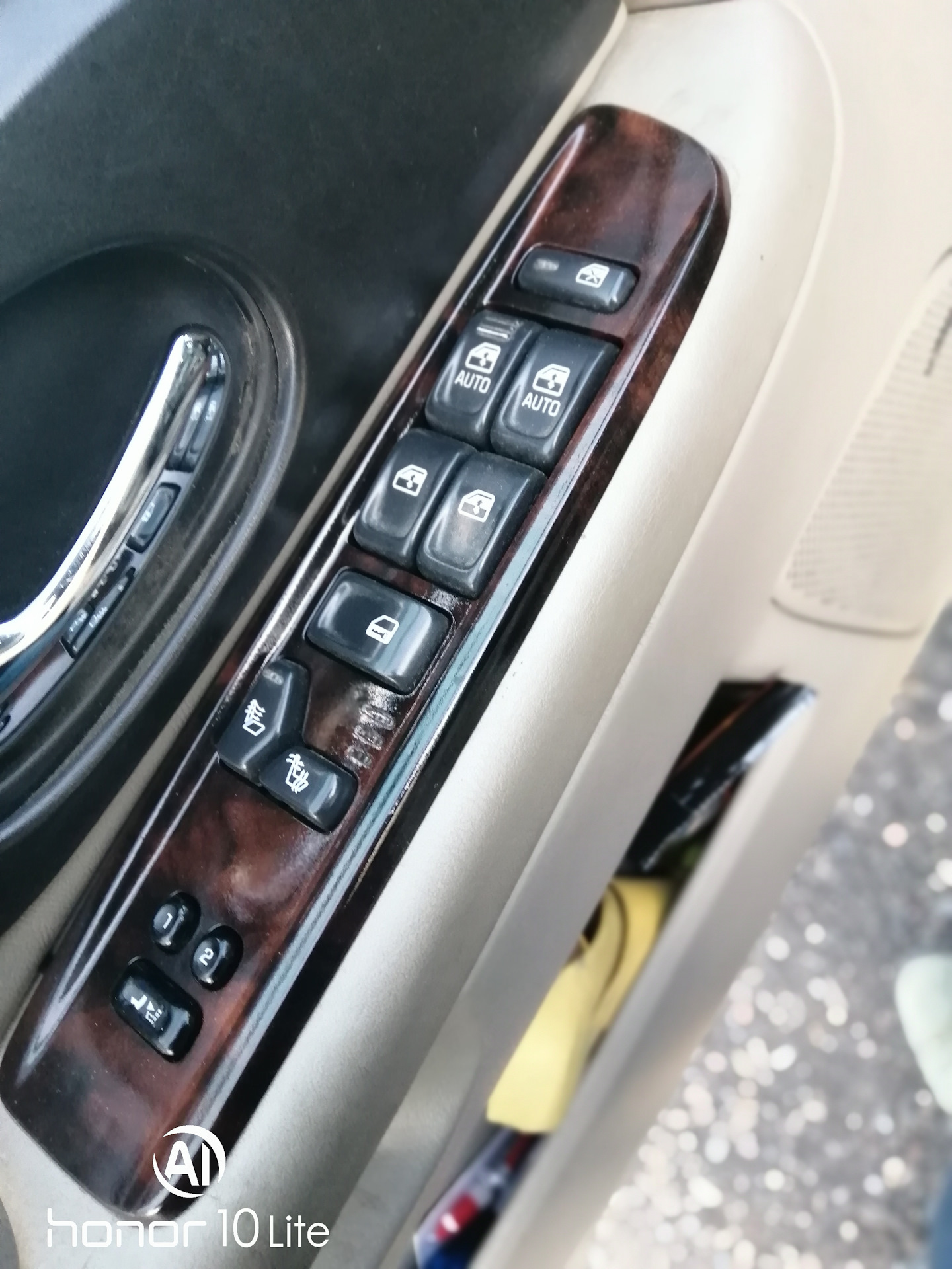

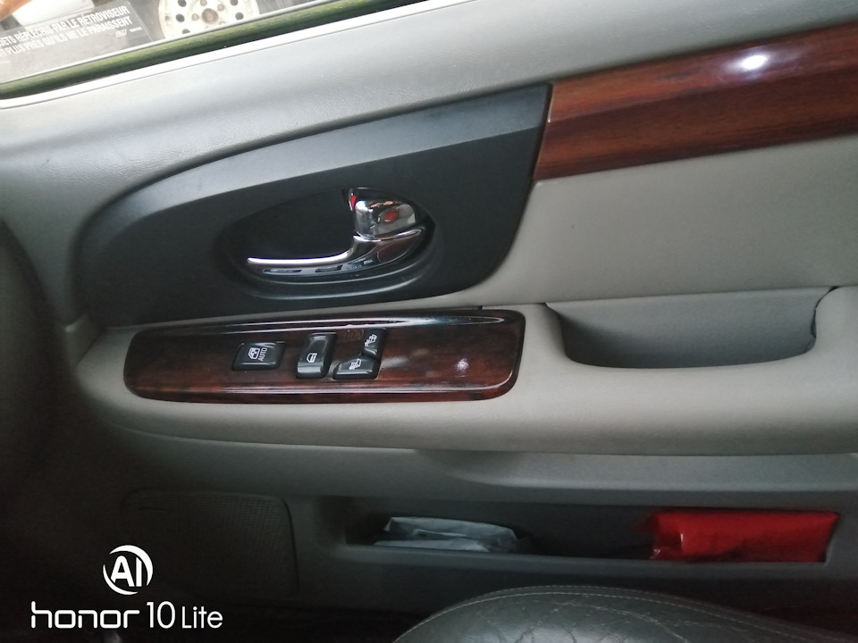

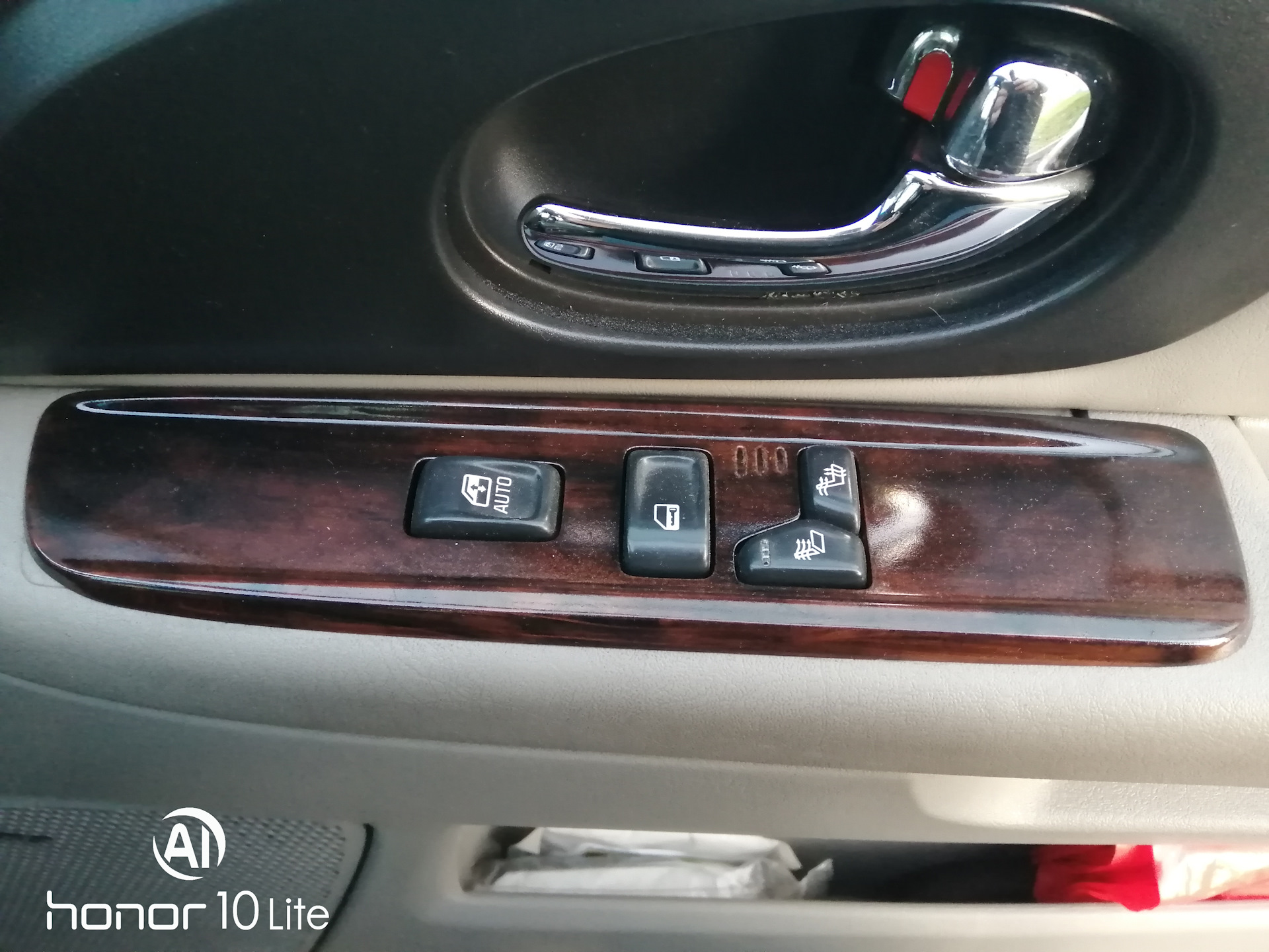

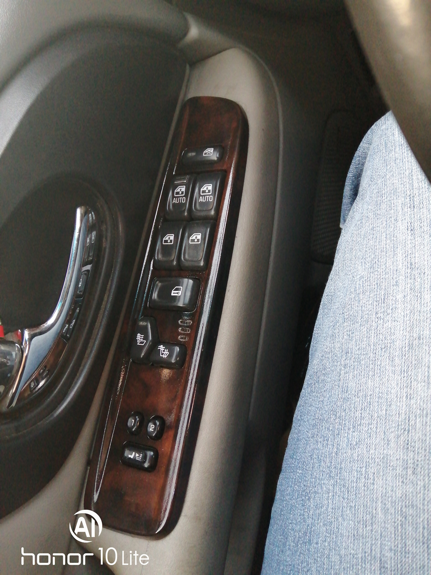

Остальное на фото. Трудно сфоткать так что бы передать получившийся "деревянный" оттенок — лак блестит).
Я специально сделал чуть темнее, так как родное дерево мне кажется слишком светлым.
Извиняюсь за грязную ручку водительской двери — фоткал не успев отмыть по возвращению с ремонта в полевых условиях (ездил на вызов)
